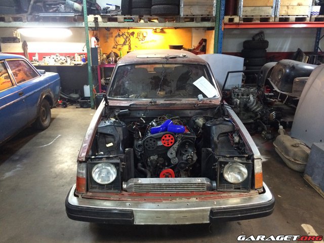

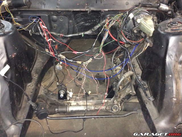

Lite har det hänt i garage med mina grejer vill säga då... smile
https://www1.garaget.org/gallery/images/177/176472/176472-5a928d72897aa6d6bf25d93c68020d53.jpg

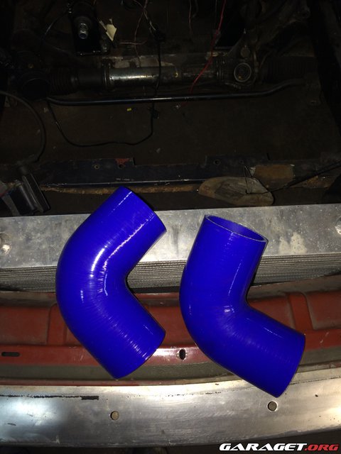

Hämtat 2 3" silicon slangar till intercoolern så man kan modda och kapa lite i lykt sargen smile
https://www1.garaget.org/gallery/images/177/176472/176472-2312bd2b3e8b4f774845428376f473f6.jpg
All el dragen korrekt som bara ska kopplas in när motorn sitter i smile
https://www1.garaget.org/gallery/images/177/176472/176472-de2c1912c362177d8ae168161f6b67b4.jpg

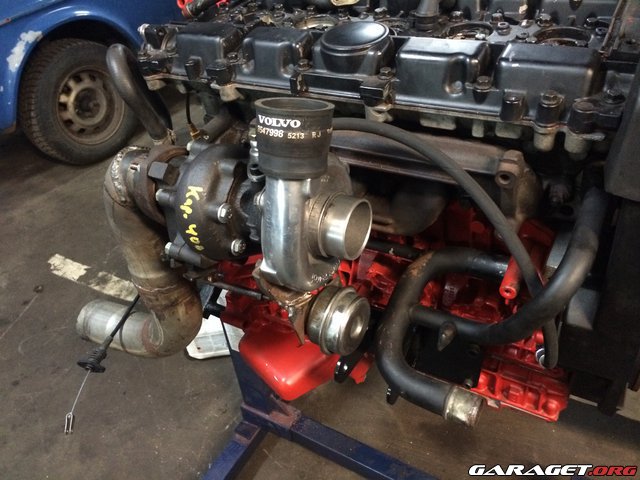

turbo o downpipe på och olje slangen på bara bygga returen så är de bara o sänka ner han smile (IGEN!)

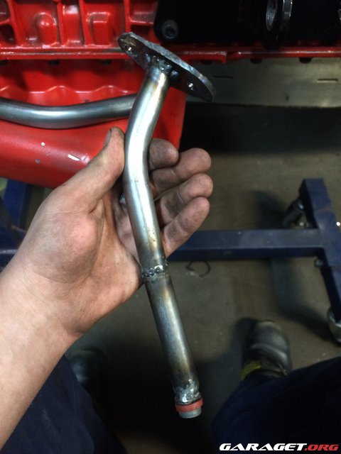

Va på och började göra retur röret från turbon idag smile
https://www1.garaget.org/gallery/images/177/176472/176472-7c304c561ef755b535f4b9556cf48b7b.jpg
Flänsen, inte färdig på bilden men den enda jag hade smile
https://www1.garaget.org/gallery/images/177/176472/176472-a6ee03d392cea117466ab97cef2c83a3.jpg
Nedersta delen utav röret:)

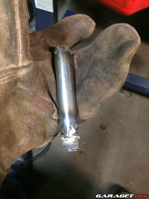

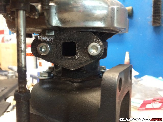

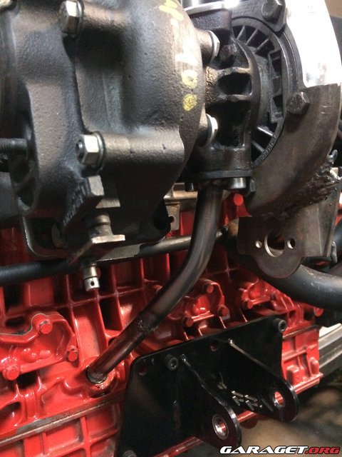

Jaha då fick klar retur röret idag! smile byggde med ett annat rör så har 17mm invändigt så de blir lite större smile
https://www1.garaget.org/gallery/images/177/176472/176472-4d8ef52b8607f39573f35772b9ebf3c9.jpg
https://www1.garaget.org/gallery/images/177/176472/176472-927bed44d427bd8c319ad946a693c59d.jpg
sitter så fint så smile

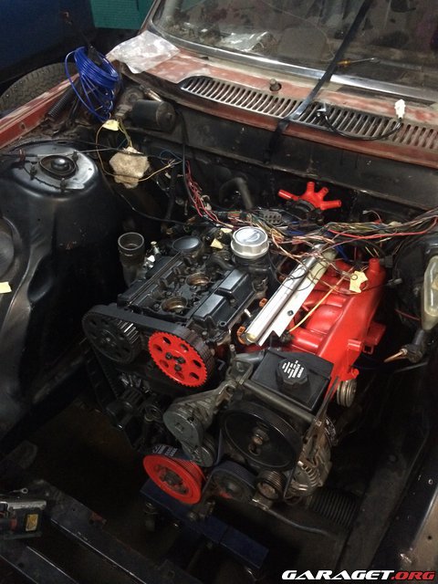

Inte hänt så jävla möer i garaget, men har fått ner min motor i bilen igen och håller på att koppla in de sista på elen. sen har jag även varit nere och lämnat min ZF-låda för omsvettsning till MKmotorsport, väldigt trevlig kille de där smile

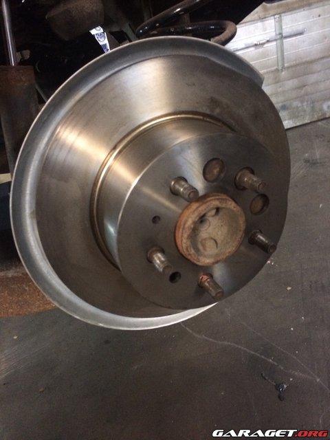

Helt nya bromsar bak handbroms och allt till o med nya broms sköldar smile

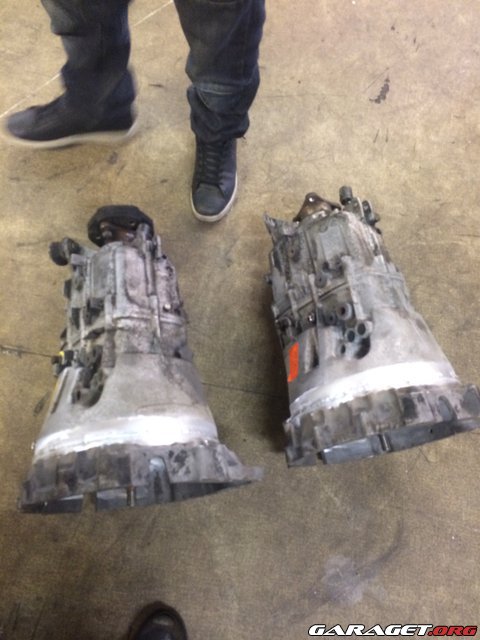

Hämtat zf lådar omsvetsade o klara smile
