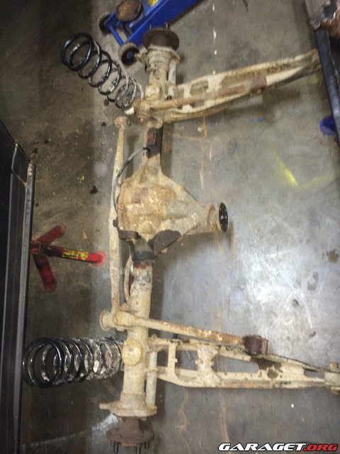

Bak axlen nere från donator bilen och uppe på den andra, den får vara rostig o dan tills man har fått ihop pengarna till power flex smile (1031)

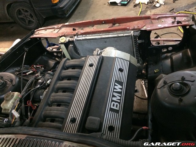

sen började jag sätta ihop fronten lite o satte upp kabel skyddet mot torpeden, även fått dit bmw kylet med slangar och allt. passar otroligt bra då alla kyl slangar är från bilen jag tog motorn ur smile
https://www1.garaget.org/gallery/images/177/176472/176472-5deb233ef1f10851675677c434b3a4ae.jpg

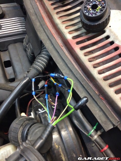

Efter har varit i garaget en sväng idag har man fått lite gjort smile
https://www1.garaget.org/gallery/images/177/176472/176472-98264a44cc9956fd49b19066b42ffecf.jpg
Elen kopplad mellan motor och bilen inte de snyggaste men får funka så länge smile

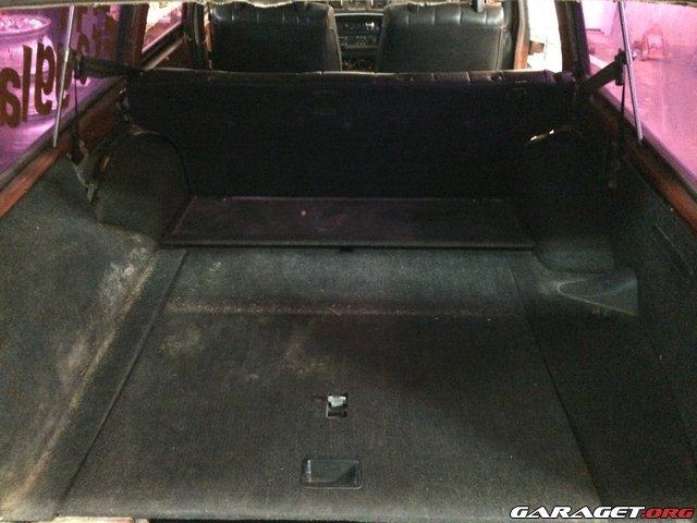

Inredningen är klar, allt är svart med skin säten dock fick ja bara bild på bagagen
https://www1.garaget.org/gallery/images/177/176472/176472-50a6ec5b5eae1f3ebe3aca82b4e578b7.jpg
svart bagage lucka är la rally? cool är iallafall rost fri smile

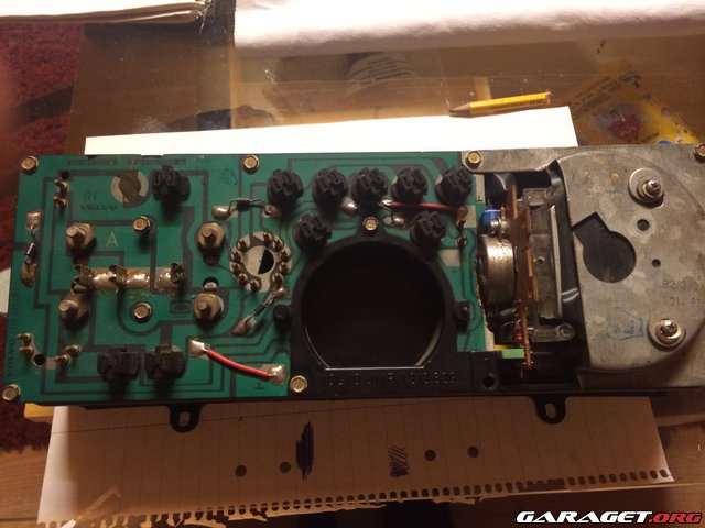

Ja det har varit lite dött nu på sista men kan meddela att motorn är ur igen för att göra lite saker jag har tabbat mig på/glömt, men men det är ju första gången man "skruva" med bmw motor i volvo så kan godkänna det faktiskt smile
men lite har jag fått gjort ikväll wink
https://www1.garaget.org/gallery/images/177/176472/176472-6cf9de9ae8ca5beef5d946c18c117595.jpg Jag gillar den här stilen utav det gamla mätar huset, så ser det ut original smile
https://www1.garaget.org/gallery/images/177/176472/176472-52c9738c89d8bff94ebe5b2ec68cdd18.jpg Och så här ser det nya ut, o nu tänker ni säkert va fan är han dum i huvudet eller? men nej det är jag faktiskt inte.
https://www1.garaget.org/gallery/images/177/176472/176472-a7001d535c397a7db99631c2f26c1c24.jpg så här ser det ut på baksidan o som dom flesta vet är ju inte detta original utan själv modulen till hastighets mätaren kommer från 740 så det är numera en elektrisk hastighets mätare i det gamle 240 instrumentet smile
Får tacka o bocka för mig. för denna gången.

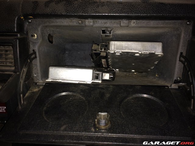

https://www1.garaget.org/gallery/images/177/176472/176472-325ae620332509440010057ff1b075a0.jpg

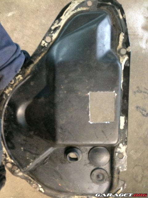

Eftersom jag inte vill ha databoxarna inne i motorrummet fick jag kapa ett litet hål här o sedan få in dom i handsfacket smile får säga att de blev rätt bra endå

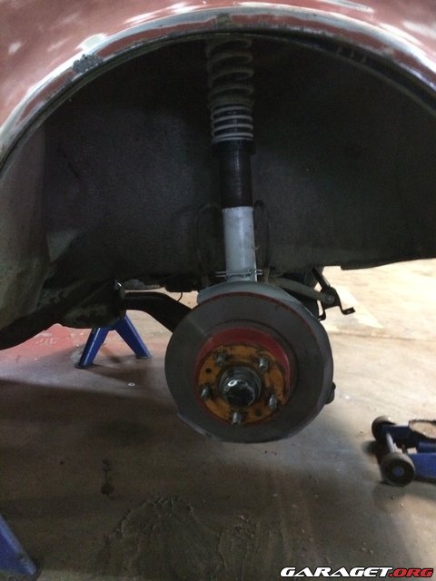

Fått lite gjort i helgen smile
https://www1.garaget.org/gallery/images/177/176472/176472-6b302509d35b6d5166cc11759aced474.jpg
Vita coilovers smile
https://www1.garaget.org/gallery/images/177/176472/176472-a46f9c586b1b05272495419ad9c09259.jpg

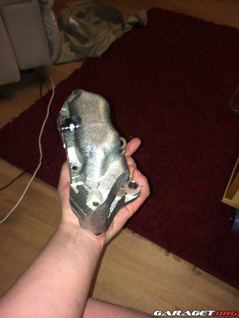

Bromsar måste man ha så lika bra o köpa nya!smile

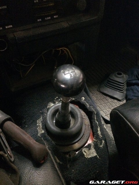

fick även dit spakstället utan att korta det smile och självklart original växelspaks knopp wink 4växlad

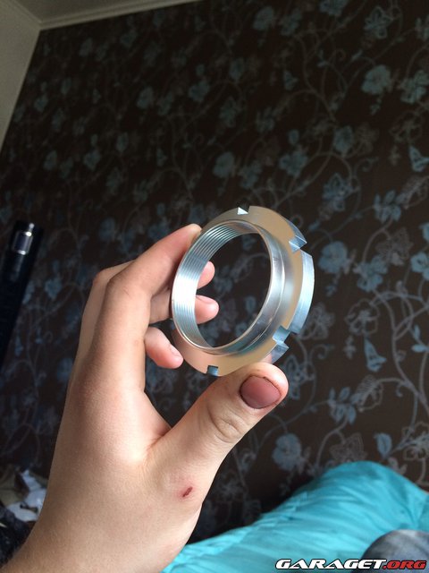

Efter att väntat några dagar så har jag äntligen fått hem min fjädersätes ring så nu kan jag sätta ihop mina coilovers och bromsar fram big_smile
https://www1.garaget.org/gallery/images/177/176472/176472-a82cb07756edfed0106e37b303b811f2.jpg

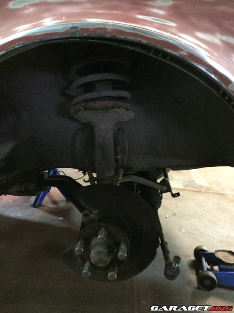

174 Inlägg
8 april 2014
https://www1.garaget.org/gallery/images/177/176472/176472-3862b2952eef81da139dddb9005cb5d5.jpg
blä de ser inte så bra ut hmm så bort med det gamla
Och dit med det nya smile
https://www1.garaget.org/gallery/images/177/176472/176472-8cccdefb971c38ccb0bb495f8d923112.jpg
