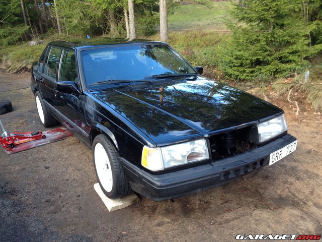

Provade att montera polaris fälgarna med 25mm spacer fram och 30mm bak. Tyckte det blev bättre än utan spacers så kommer ha det så. smile
https://www1.garaget.org/gallery/images/183/182145/182145-f71ff1ede5f8db0eb633e5ca53bbb7f5.jpg

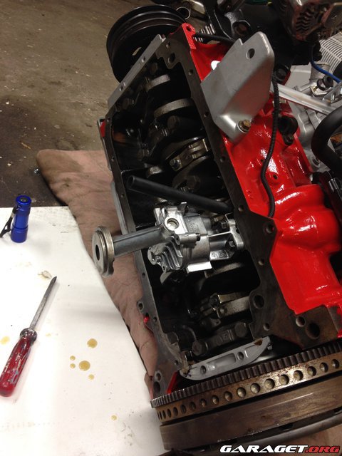

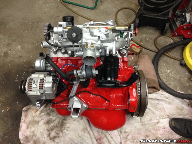

Skruvat lite idag, fått dit oljepump och oljetråg.
https://www1.garaget.org/gallery/images/183/182145/182145-373f82296d42946928d887e2f51e5148.jpg

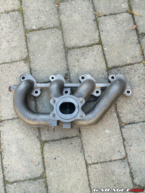

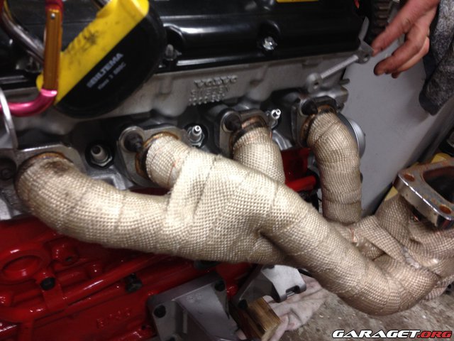

Fick lösa grenrörsproblemet genom att kapa bitarna som håller ihop flänsarna. Provade att kapa halva bitarna först men det var fortfarande i vägen för tändstift och tändkablar så kapade allt istället.
Får se hur länge grenröret håller, med tanke på att dom brukar spricka osv..
https://www1.garaget.org/gallery/images/183/182145/182145-44001a02b5d1b047f0d8df81217b5735.jpg

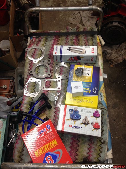

Idag var jag upp till kl racing och handlade lite smile
https://www1.garaget.org/gallery/images/183/182145/182145-f52ebb8fc8e45bafe450e98c17d43ff8.jpg

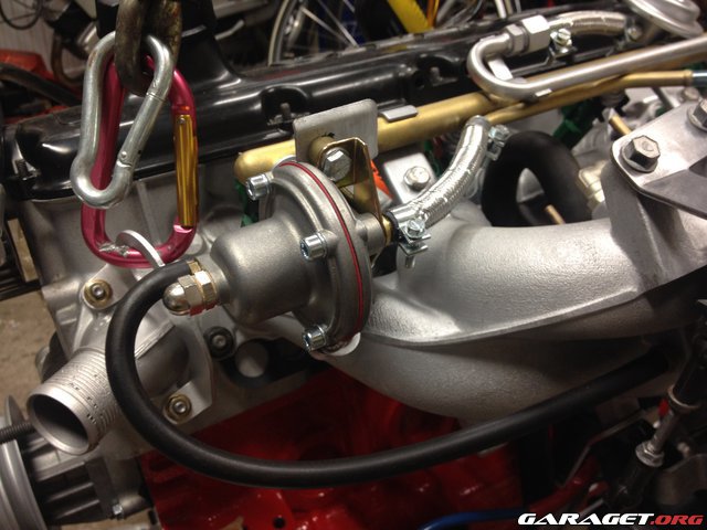

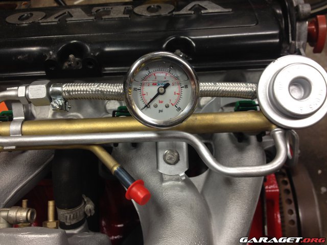

Det enda jag monterade idag var den ställbara bränsletrycksregulatorn och bränsletrycksklockan, resten får monteras nån annan dag. smile
https://www1.garaget.org/gallery/images/183/182145/182145-035917685f0e86a62594f92f7ee95dcf.jpg
https://www1.garaget.org/gallery/images/183/182145/182145-664655064d04fbc7cef82c3cde11a1f0.jpg

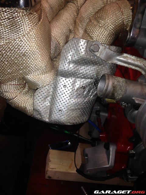

Gjorde ett fint litet värmeskydd mot grenröret så inte kylarslangen ska bli så varm.
https://www1.garaget.org/gallery/images/183/182145/182145-977be91ee42c5bd758ba4ab5fb8ca6c3.jpg

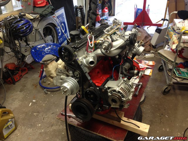

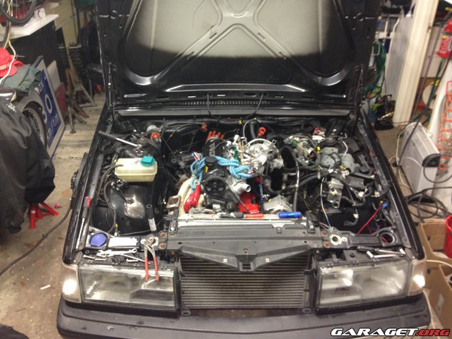

Sen åkte kamremen dit.
https://www1.garaget.org/gallery/images/183/182145/182145-ff597ef9c7d7ab1b980bf9b6856a4f0e.jpg

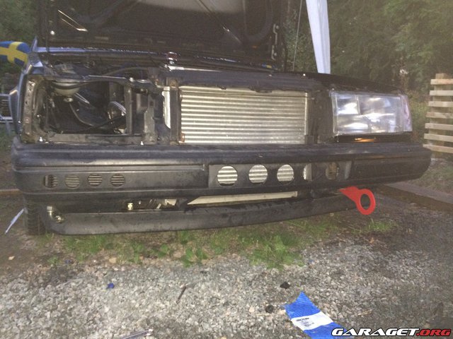

Och senare åkte motorn i bilen. smile Satte även dit intercooler och kyl. Mer än så gjordes inte, det är därför det ser så rörigt ut.
https://www1.garaget.org/gallery/images/183/182145/182145-7ccf1a09f42e097f750ef43050a389aa.jpg

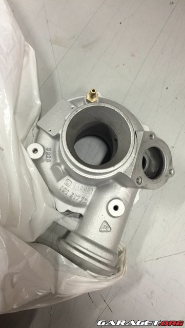

Hittade en spricka i k24ans avgashus som var ganska rejäl så jag köpte en k27 istället, blir nog gött. smile
https://www1.garaget.org/gallery/images/183/182145/182145-a27bac88bef576f70d971d1b9a302811.jpg

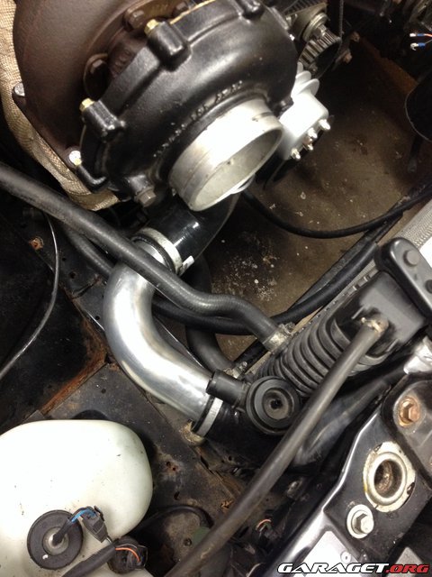

Börjar se gött ut här med nya turbon! smile blir nog en vända upp till kl racing på tisdag för att köpa lite delar så det kan bli uppstart snart. roll
https://www1.garaget.org/gallery/images/183/182145/182145-afcdb5ababeeefa0a62024daf9cb039b.jpg

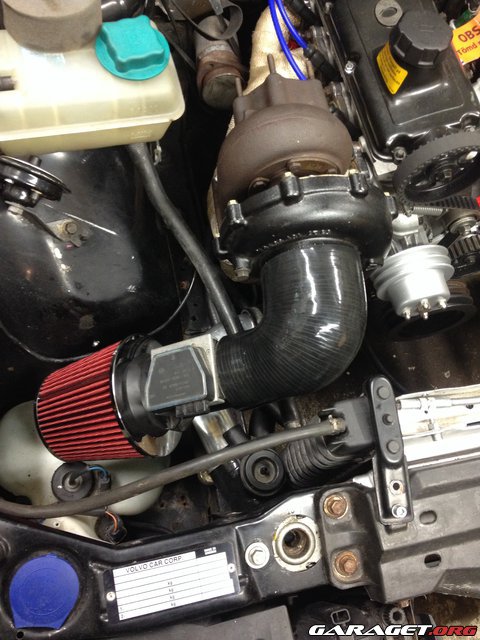

Luftfilter och lmm testmonterat.
https://www1.garaget.org/gallery/images/183/182145/182145-91add131b66be05ec30cacd132bafc1d.jpg

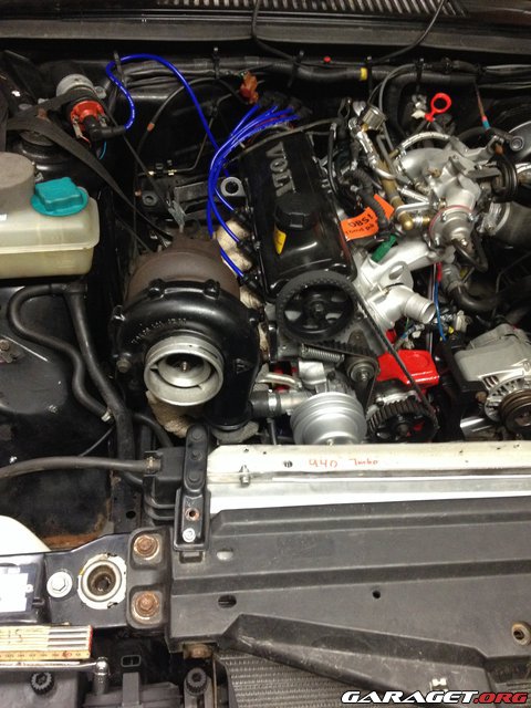

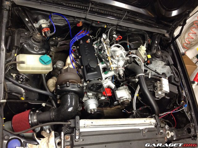

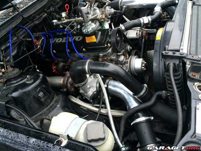

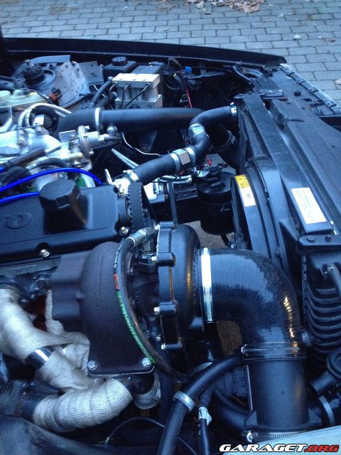

40 mm wastegate med screampipe monterat på grenröret. Sen har grenrör, turbo, tryckrör och luftfilter monterats. Ventilkåpa med anslutningar till oljecatchtanken har fått färg på sig och har skruvats dit.
Imon byggs downpipe och oljeanslutningarna till turbon ska svetsas om, byter bränslepump och monteras övriga delar som inte monterats än.
Hoppas på en uppstart snart! smile
https://www1.garaget.org/gallery/images/183/182145/182145-c3025f52d0467b7094f8e43ab1b6ca02.jpg

Fått dit mer delar idag som bl.a. remmar, kylarfläkt, kylarslang, oljeanslutningar till turbon mm.
https://www1.garaget.org/gallery/images/183/182145/182145-13edb2e05e377e036f1d5313fe716e1e.jpg

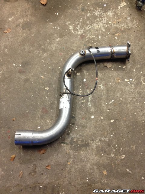

Tillverkade en downpipe också med uttag för bredbandslamba.
https://www1.garaget.org/gallery/images/183/182145/182145-fdaa67d3658663cfb53980e7b42836e9.jpg

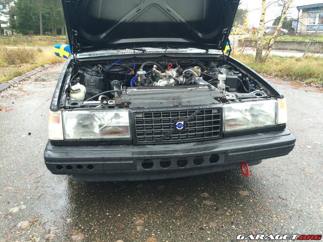

15 november 2014
längesen jag la upp nåt här nu men här kommer lite uppdatering.

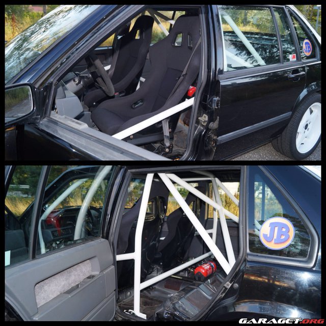

bur byggdes i slutet av sommaren.
https://www1.garaget.org/gallery/images/183/182145/182145-2dd8957c3a9ae2f74dcfda28616696b2.jpg

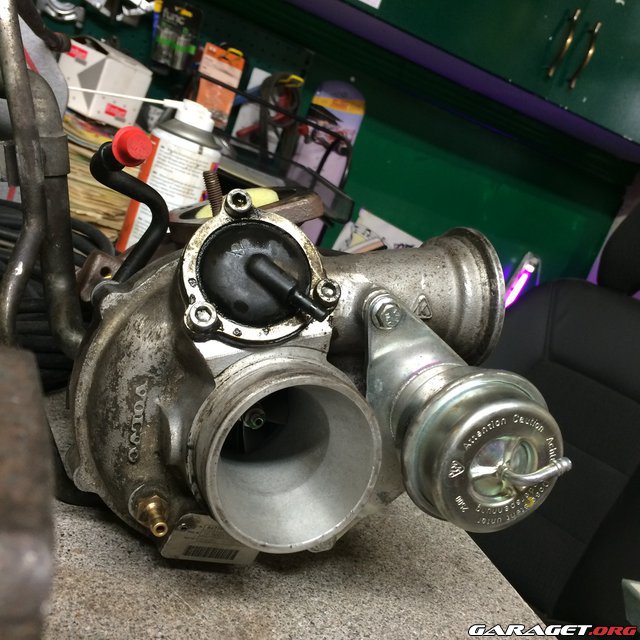

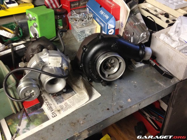

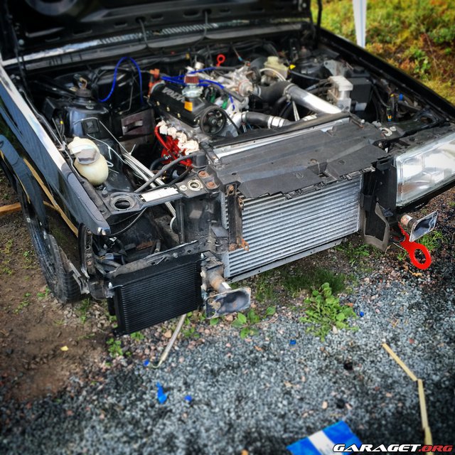

sedan va det dags för turbobyte. passade på att sätta dit ett 25 raders oljekyl medans det fanns gott om plats.
https://www1.garaget.org/gallery/images/183/182145/182145-553c90e70d16b82cd0c87a1f3b1275e4.jpg
https://www1.garaget.org/gallery/images/183/182145/182145-48baa449ea1170169f840299f4ee2d15.jpg

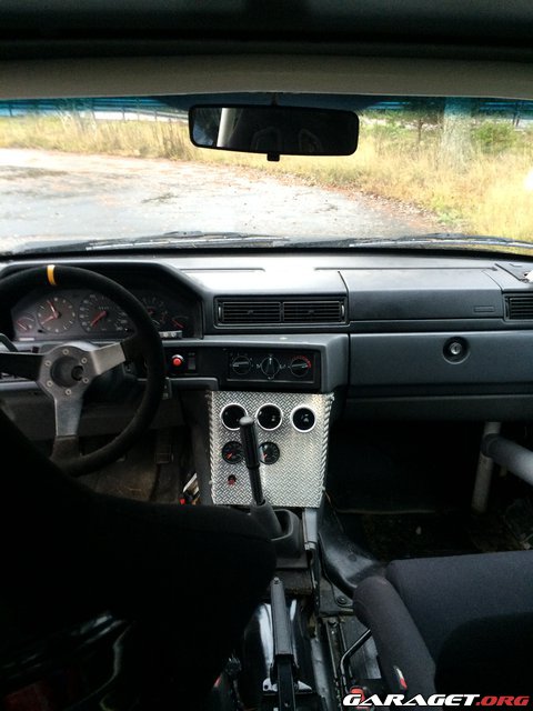

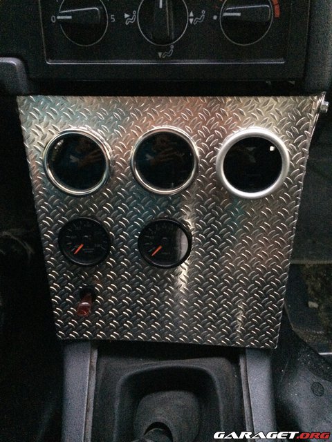

satte dit alla mätarna, laddtryck oljetryck oljetemp volt och vattentemp
https://www1.garaget.org/gallery/images/183/182145/182145-93e135308c2757c7a0444a588fd3ecc9.jpg

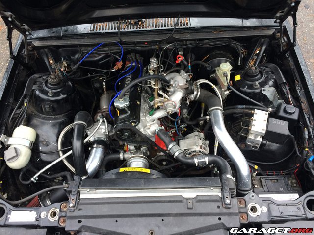

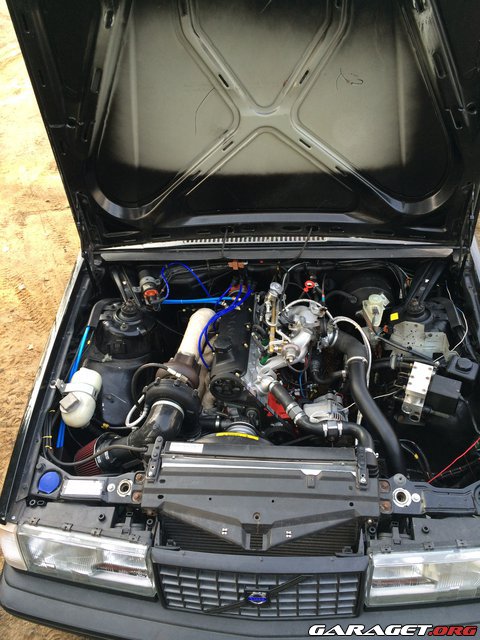

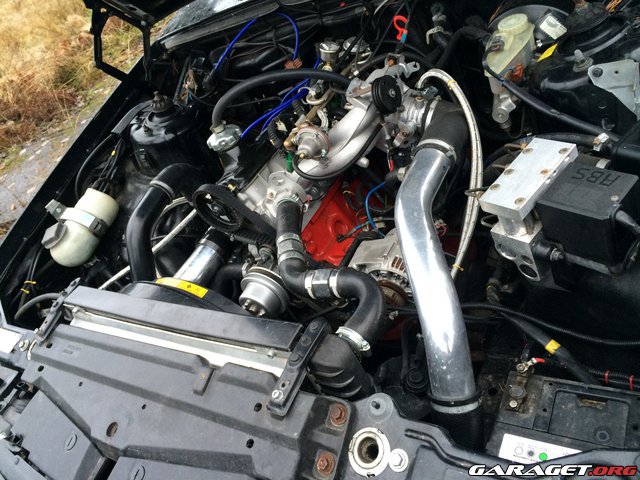

bild på hur motorn är nu i dagsläget.
https://www1.garaget.org/gallery/images/183/182145/182145-7f6d7b06f9f32432cf35fa0ae545a8dd.jpg
https://www1.garaget.org/gallery/images/183/182145/182145-232e98204a014edf2f38c32fece749db.jpg
https://www1.garaget.org/gallery/images/183/182145/182145-a49fa25b56e78773b78a5d61b9401349.jpg
https://www1.garaget.org/gallery/images/183/182145/182145-db774adc79a2515f61a4a6244c697d7c.jpg

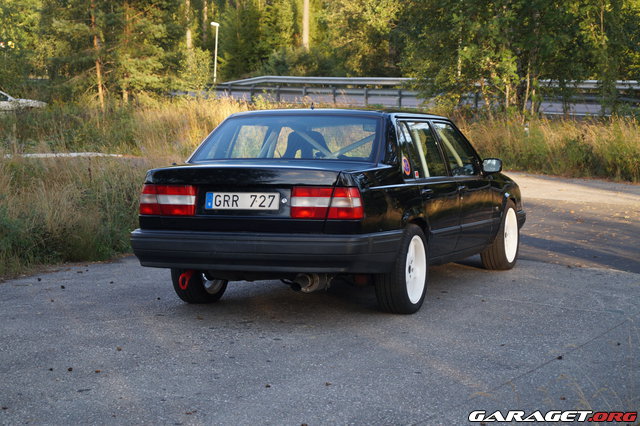

bilen är nu till salu
https://www1.garaget.org/gallery/images/183/182145/182145-5d899276583679d8eda2adc21ab1816c.jpg
