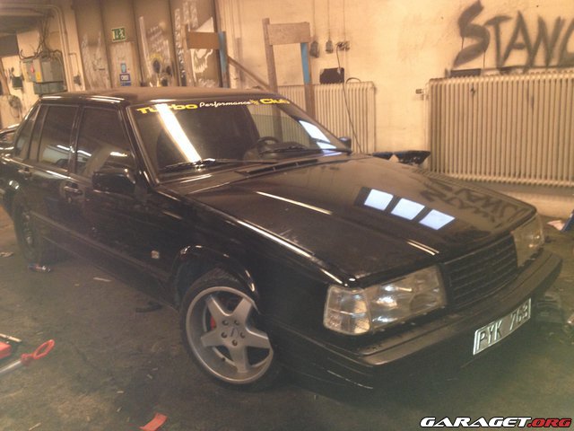

Bilen när ja köpte den.

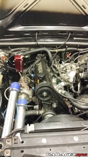

Gamla motorn, Tröttnade direkt så slängde på m90 gröna spridare chip å större turbo, gick faktist riktigt bra.
https://www1.garaget.org/gallery/images/147/146978/146978-aad18436fe3fb067b5503e506029d0d6.jpg
Efter jag fick motorn att fungera som den skulle så va jag lite irriterad på 1-hjulingarna som blir när man har odiffat.

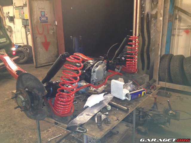

Resultatet: Nyrenoverad bakaxel med aussielocker!

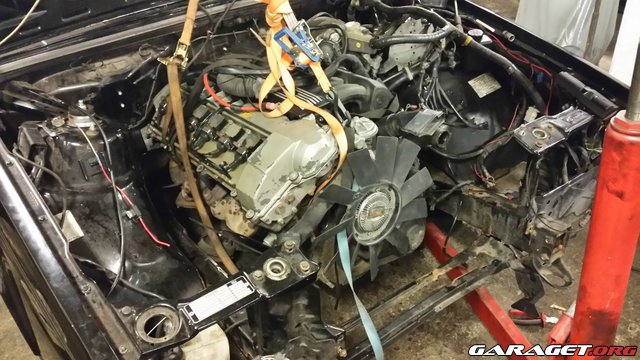

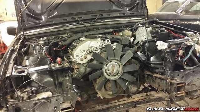

Motorn på plats!
https://www1.garaget.org/gallery/images/147/146978/146978-8b9bb89be8908400104e8eabf33e6c1f.jpg

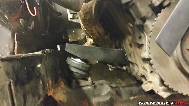

Ena motorfästet.
https://www1.garaget.org/gallery/images/147/146978/146978-62074c7863ee18e91d48ecfc45845891.jpg
Ska även ta lite bilder på framvagnsbalken om/när jag kommer ihåg så får ni se hur jag har gjort där.
Man får kapa ur lite vid styrstången/styrväxeln för att tråget ska gå fritt.
Just nu håller jag på att monterar ihop länkarmar osv för att få ner bilen på hjulen igen så jag kan ägna mig åt elen.
Kommer även lämna all rost osv på framvagnsbalk till nästa vinter då allt ska ur och trimmas, då blir det uppfräschning av motorrummet och framvagn.
Det var det. kommer lite mer bilder om nån dag. då förhoppningsvis är bilen på backen!

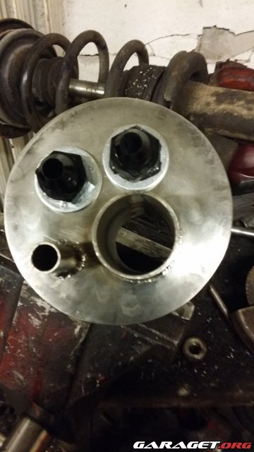

Började skruva ihop tankarmaturen som är tillverkad i rostfritt med AN anslutningar, blir mycket bra, skönt att bli av med den gamla i plast med dom små slanganslutningarna osv.
Kommer ska försöka komma ihåg att ta lite kort när allt är klart för montering i tanken.
