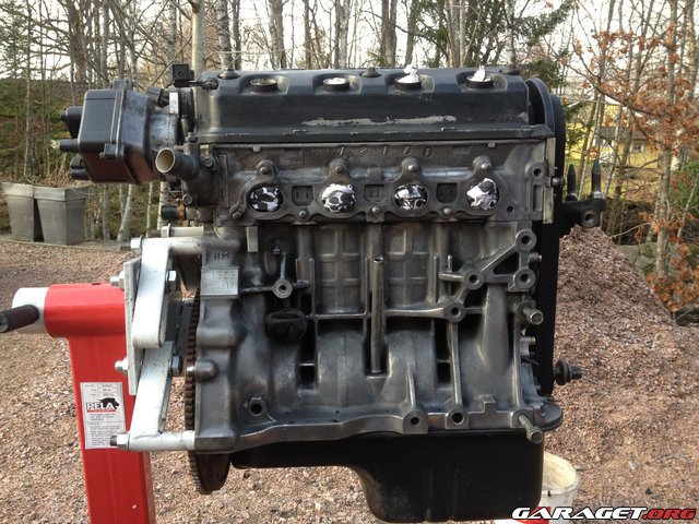

Har börjat lite smått med mitt motor bygge. Mitt mål är ett riktigt snyggt motorrum, som är nylackat och med gömda kablar. Onödigt kanske ni tänker, men jag tycker det är sjukt roligt att pilla med saker samt att det finns nästan ingen goare känsla än att montera ihop nylackade delar smile

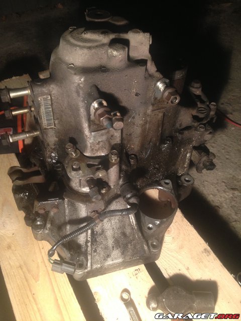

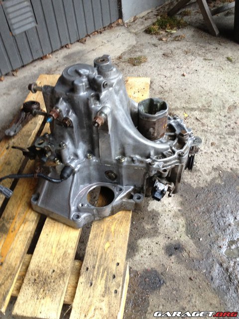

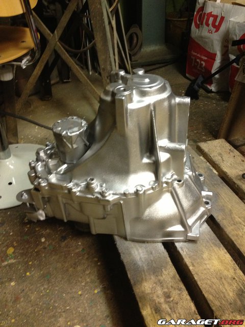

Låt oss börja med en tråkig och smutsig växellåda.
https://www1.garaget.org/gallery/images/185/184713/184713-9d5d4da950226831cf2343ffbd6cf2cc.jpg
fram med stålborsten och börja gnugga. grymt roliga timmar.
https://www1.garaget.org/gallery/images/185/184713/184713-f2f33df137be3dc702dff0c3b5a20e45.jpg
Så där ja. nästan klara. På med lite färg också.
https://www1.garaget.org/gallery/images/185/184713/184713-f3fe03641e76ce630841f0cfd0fb4309.jpg

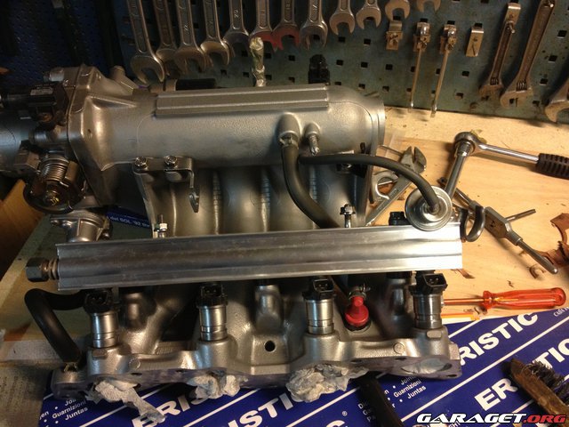

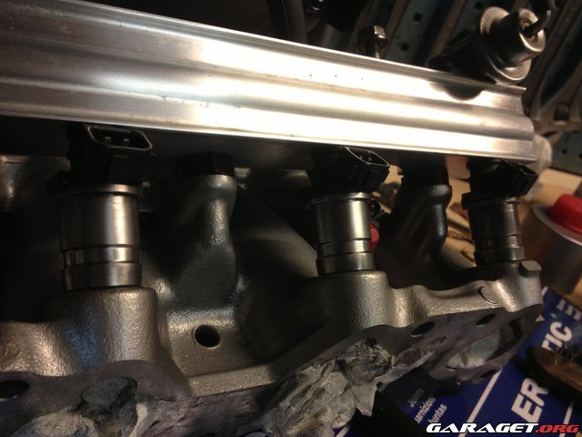

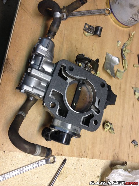

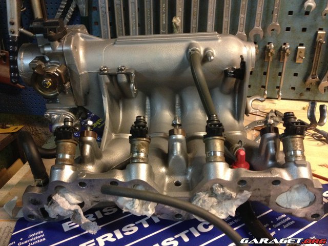

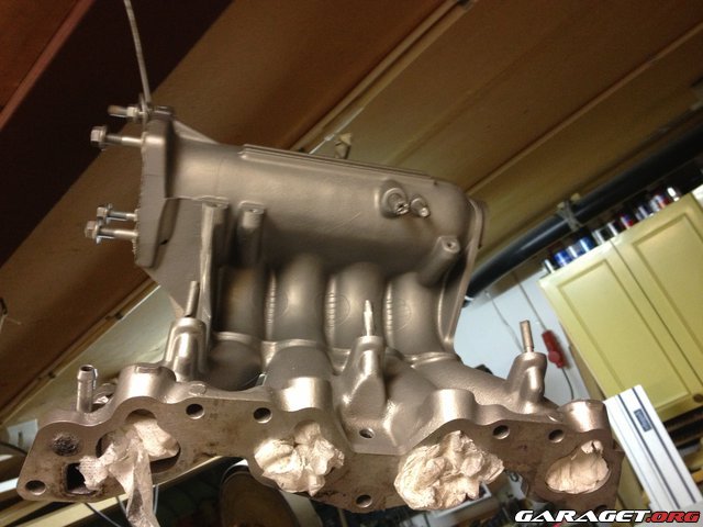

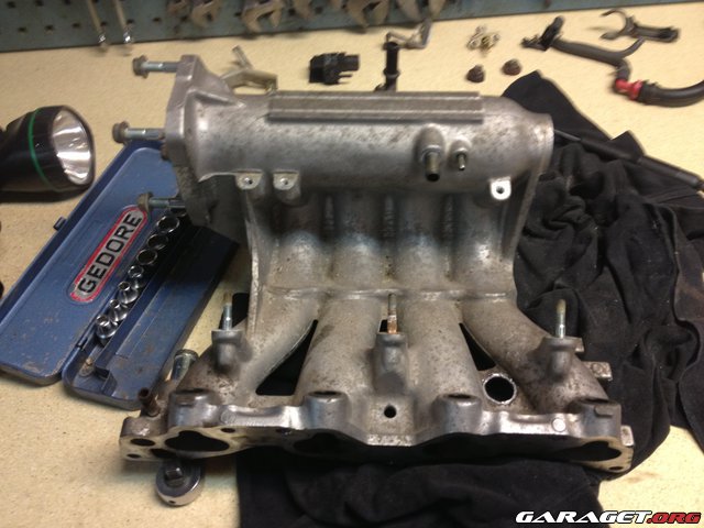

Gjorde även i ordning insuget.
https://www1.garaget.org/gallery/images/185/184713/184713-c68746ac2e2d71935e57992344cd73bc.jpg
Smutsigt och tråkigt sad
https://www1.garaget.org/gallery/images/185/184713/184713-619cf05e3e708e0cfafbc3c7f9c1c6f5.jpg
https://www1.garaget.org/gallery/images/185/184713/184713-1bf27bd5b1519c8b2c025c124b637f21.jpg
https://www1.garaget.org/gallery/images/185/184713/184713-76613a56a8b42d87954a5ff8e1298ab7.jpg
https://www1.garaget.org/gallery/images/185/184713/184713-faf7a39c0a7ce742d675b236aa65bb0f.jpg
https://www1.garaget.org/gallery/images/185/184713/184713-b12977ca6b6e4b519397f1452e4568bb.jpg
https://www1.garaget.org/gallery/images/185/184713/184713-3a1a06a0b2d3c13d59a316ec87e0283c.jpg
https://www1.garaget.org/gallery/images/185/184713/184713-d2d9531a02874573b347097d6971d529.jpg

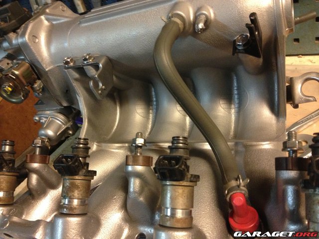

Efter några timmars slit så vart det klart. Är inte helt nöjd med fuelrailen. Har kört med våtsasnd från 800 till 1200 men får inte bort fläckarna. Har ni några bra tips på vad man kan göra? Tycker det skämmer lite nu när det andra är så fabulous big_smile

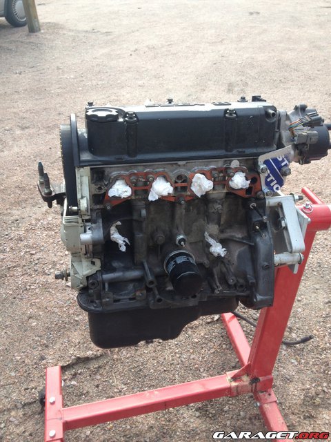

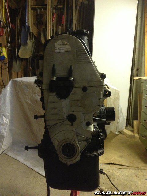

Nu börjar det hända lite här hemma. Har gett järnet nu i några dagar och lyckats strippa ner min lilla D16z6. Jag härmar många utav er som har gjort i ordning era motorer. Hoppas in inte tar illa upp smile
Här kommer lite bilder
https://www1.garaget.org/gallery/images/185/184713/184713-94fea03d567e9d5893a2a85f82115781.jpg
https://www1.garaget.org/gallery/images/185/184713/184713-2de7596daa666092ea7bb7b47a5f46b3.jpg
Putsa upp och gör redo för lack.
https://www1.garaget.org/gallery/images/185/184713/184713-2ba83b8103bb8105343eb00644f54ee9.jpg
https://www1.garaget.org/gallery/images/185/184713/184713-f53b8ddcb417a91b900365560357903e.jpg
https://www1.garaget.org/gallery/images/185/184713/184713-fe249108b2a6c513977f7012da4f571a.jpg
https://www1.garaget.org/gallery/images/185/184713/184713-4c981bc0ff59fa426fd853df304022e6.jpg

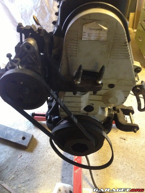

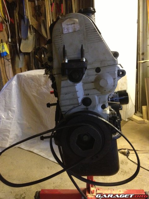

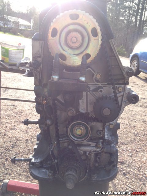

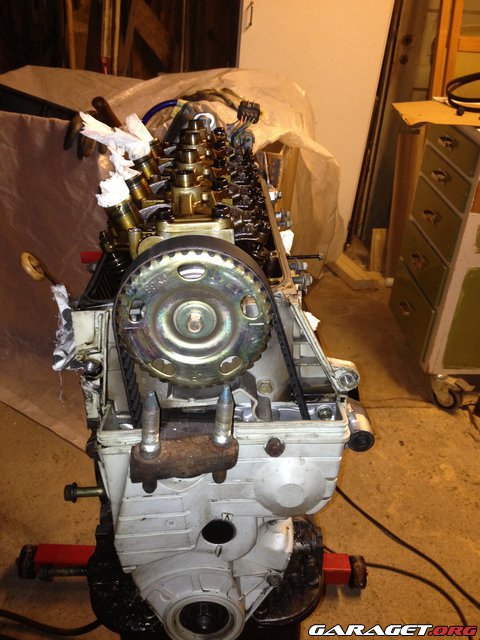

Dags att ta bort  the harmonic balancer. Efter att ha sett många videor på Youtube, var jag vettskrämd inför detta. Trodde jag skulle behöva värma och ha mig. Men den lossnade nästan lite för lätt :
https://www1.garaget.org/gallery/images/185/184713/184713-7645d05b147973646a44abce7036de51.jpg
https://www1.garaget.org/gallery/images/185/184713/184713-2f1f6a8751e8850410ffe346f2693b43.jpg
https://www1.garaget.org/gallery/images/185/184713/184713-7429066802ff1a74764b21b327b722ba.jpg
https://www1.garaget.org/gallery/images/185/184713/184713-6b7f25763f39c9c87b0597c257047975.jpg
https://www1.garaget.org/gallery/images/185/184713/184713-35571446f48ebbdafb317c24ea41d5cf.jpg
https://www1.garaget.org/gallery/images/185/184713/184713-aa7bdf488d4f43ab089c6f09e4e5ab44.jpg
Imorgon blir det till att börja putsa upp blocken och göra i ordning inför målning. Ska även hinna med att blästra och lacka ventilkåpan smile

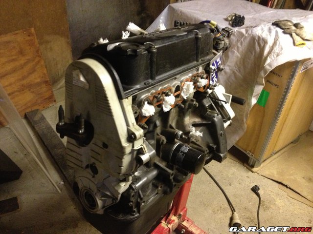

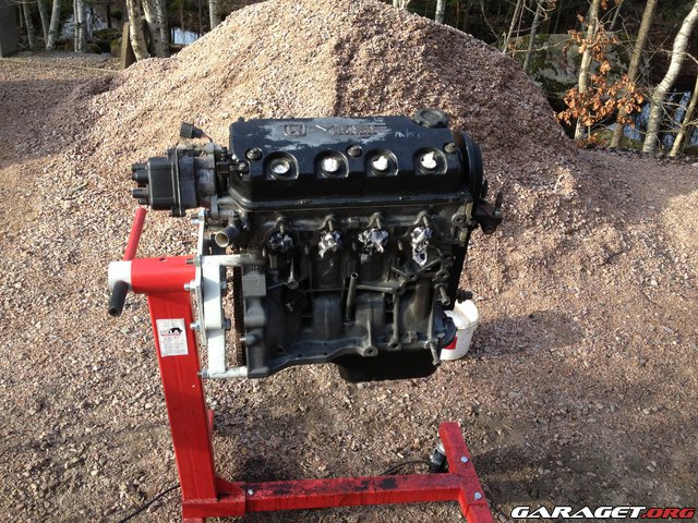

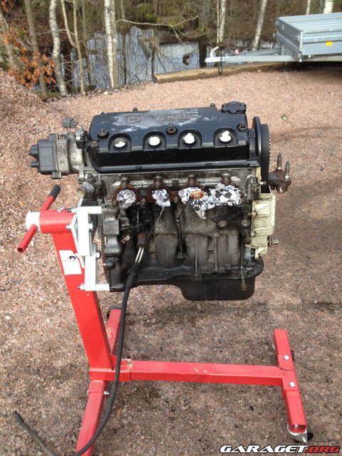

Idag sken solen, dags att sätta på kjolen.

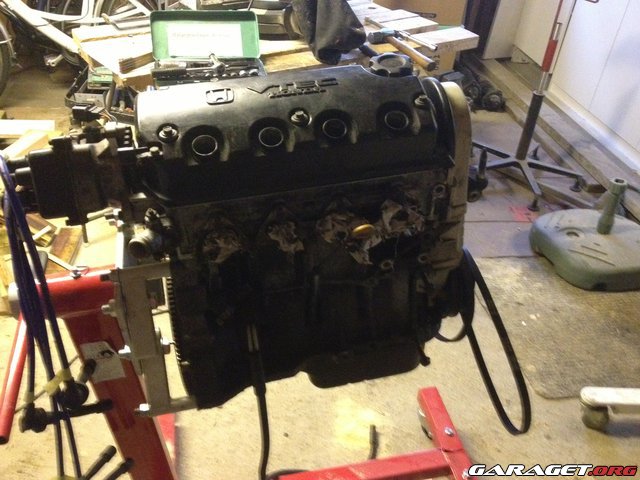

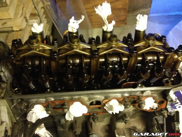

Passade på att dra ut motorn i det fina vädret idag. Försöka få få rent den från allt göjs.
https://www1.garaget.org/gallery/images/185/184713/184713-1e1c68da9086b93733b5fdae8f912b49.jpg
https://www1.garaget.org/gallery/images/185/184713/184713-f52bab0c4d40fe5cadcdc4b4d1d86c36.jpg
Körde på så gott jag kunde.
https://www1.garaget.org/gallery/images/185/184713/184713-376f02a8f50eac248a38ffe7c0496cfa.jpg
https://www1.garaget.org/gallery/images/185/184713/184713-a21a577d7138b6526faa698f10501a7d.jpg
Längre än så här kom jag inte idag.
https://www1.garaget.org/gallery/images/185/184713/184713-b151541bd9522c050da08eea4decd8ee.jpg

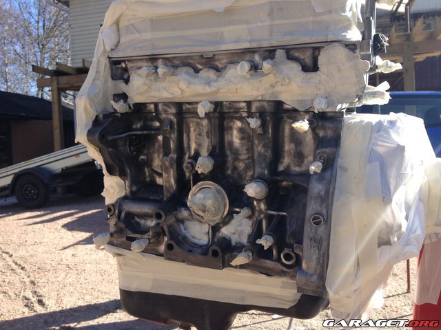

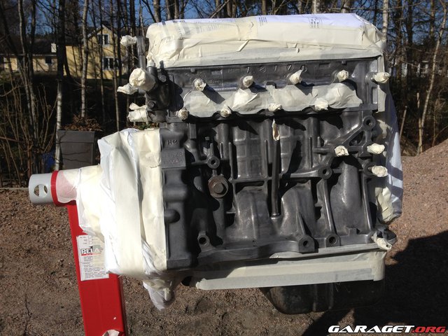

hoppas på att kunna få dit lite färg till helgen. Var även och blästrade min ventilkåpa så att den också ska få en skönhetsbehandling smile
295 Inlägg
16 mars 2014
Har inte skrivit så mycket nu, men det betyder inte att det inte händer saker.
Har åtgärdat alla felen förutom att avgassystemet läcker. Väntar just nu på att få hem ett nytt avgassystem. Borde komma nästa vecka om jag har tur big_smile Då blir det till att besiktiga den igen.
Under väntanstider så pysslar jag lite med D16z6an. Det börjar arta sig.
https://www1.garaget.org/gallery/images/185/184713/184713-f45329d4ff68f4c1869f7466e74b9cfa.jpg

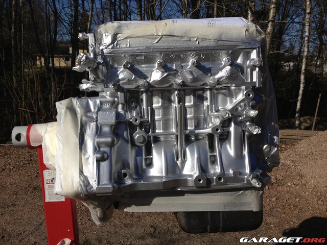

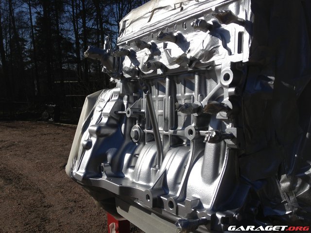

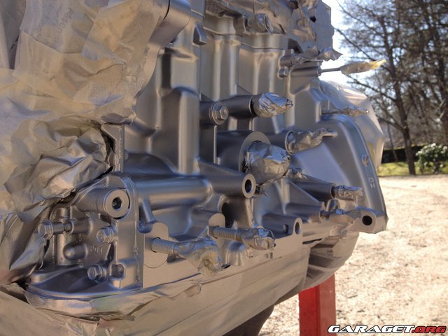

Maskerat och redo för lack.
https://www1.garaget.org/gallery/images/185/184713/184713-c572720a80e96d502931eb26a4825674.jpg
Ny målat!!! big_smile
https://www1.garaget.org/gallery/images/185/184713/184713-80a1c95fbc56094244dbf4f96c2b7c6a.jpg
https://www1.garaget.org/gallery/images/185/184713/184713-e9d54b904bca2733eca5ecfe3dff7e18.jpg
https://www1.garaget.org/gallery/images/185/184713/184713-59d73ae21c6ffc530fb1deb3d927665c.jpg

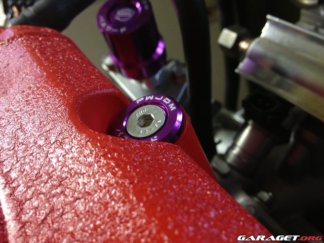

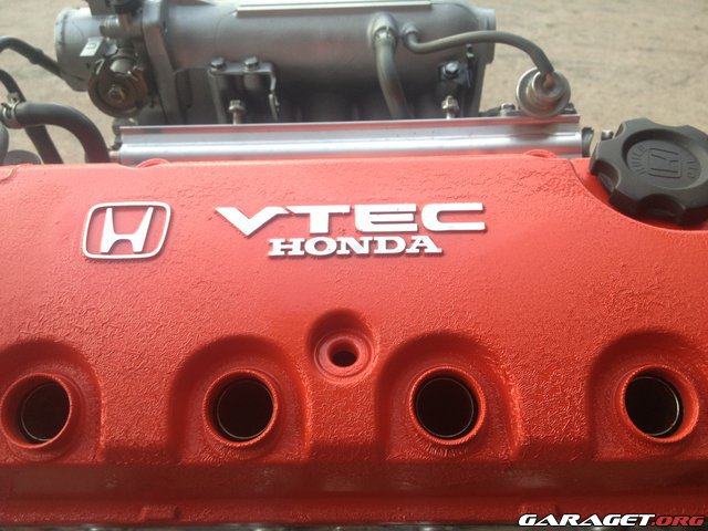

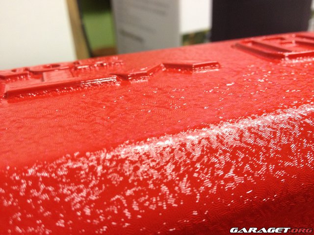

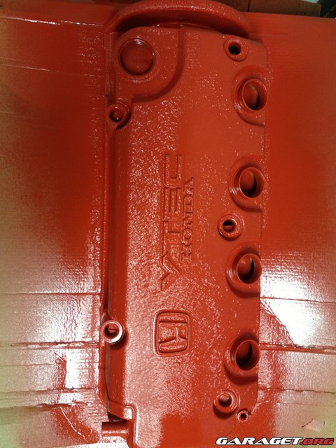

Sen så har jag hört att man ska ha en röd ventilkåpa, målad med skrynkligfärg wink
https://www1.garaget.org/gallery/images/185/184713/184713-ea348150d5f9e8bec007aabdff8a0034.jpg
https://www1.garaget.org/gallery/images/185/184713/184713-3bed6d05b9ab81ebc6edd20c06da65a0.jpg
Nu blir det snart till att stoppa i den i bilen. big_smile

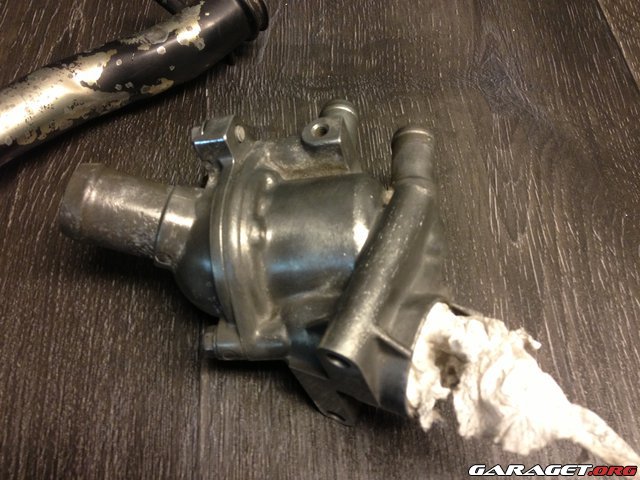

Vad är det egentligen för skillnad på alla dessa vtec solenoider? Är det olika beroende på vart de är importerade från?
Här har jag tre olika typer. 1an är den som fanns på min D16z6a. Men på D15z1 sitter 3an. Skulle jag då kunna behålla soleniden från d15z1 när jag gör swapet eller hur funkar det?

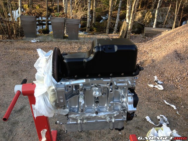

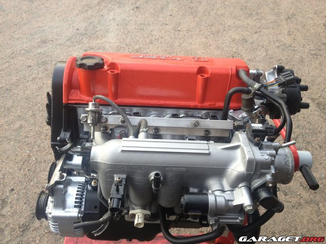

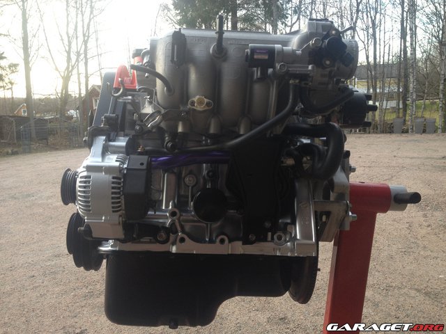

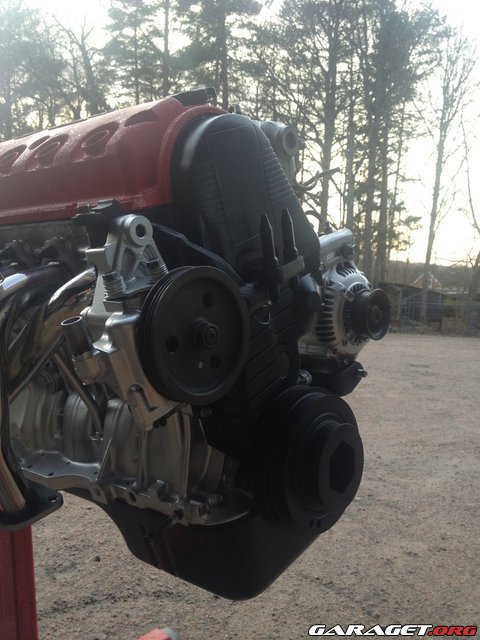

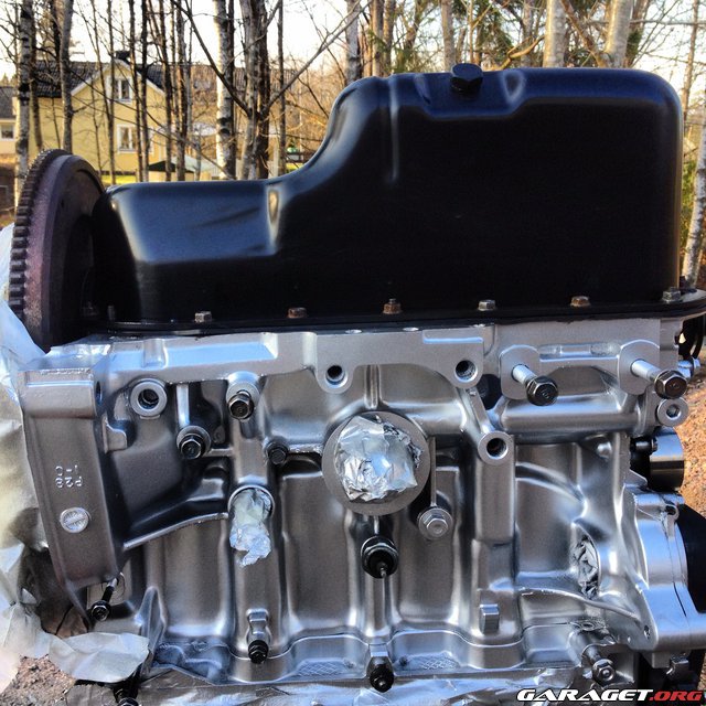

D16z6

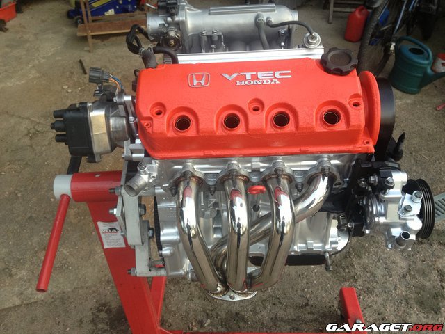

Efter sisådär 10 000 timmar och över 100 liter färg så är jag nu ganska nöjd med resultatet. Förlåt jag är så j##la nöjd med resultatet!
Idag har jag fått monterat ihop hela motorn.
Njut, det är en order!!
https://www1.garaget.org/gallery/images/185/184713/184713-a38009154d824a19a79cc39c66b24bf5.jpg
https://www1.garaget.org/gallery/images/185/184713/184713-bb80fd160dd1a0399330cadf988fddb8.jpg
https://www1.garaget.org/gallery/images/185/184713/184713-d3e74ac14142b68d9b5679bb9db8ade5.jpg
https://www1.garaget.org/gallery/images/185/184713/184713-f1736bb167b7e2ff5a3e9e949b167ce9.jpg
https://www1.garaget.org/gallery/images/185/184713/184713-00d16d0e58a94230e0e7b3fddea944e5.jpg
https://www1.garaget.org/gallery/images/185/184713/184713-4c5421f6aceec97cbbb3fe026c09231a.jpg
https://www1.garaget.org/gallery/images/185/184713/184713-d905efeab1bf2b0a28b86679ce502cd0.jpg
Vad tycker ni? smile

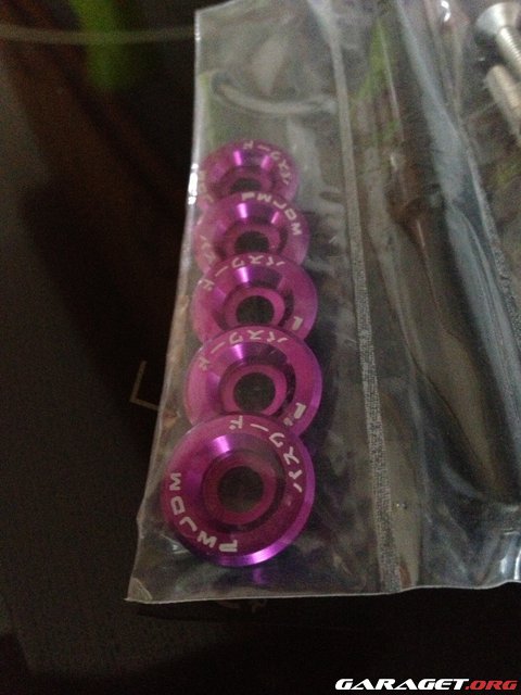

3# Lite bling bling till motorn

Ja, jag tänkte att när jag ändå var igång kunde jag likaväl göra det någorlunda ordentligt.
Det stämmer, VHT Krymp lack på ventilkåpan sen är det lite olika hagmansfärger på resten utav motorn. big_smile

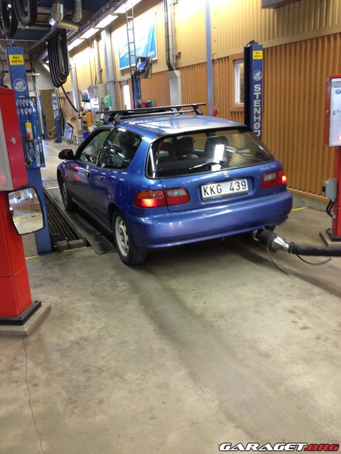

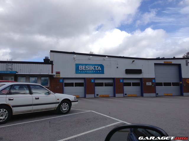

Besiktning å skit
https://www1.garaget.org/gallery/images/185/184713/184713-f7f8c398a7c5ad5696e226d0883a6b81.jpg
Nervös väntan
Efter att det krånglat till och från för mig med den där sjukt jobbiga parkeringsbromsen, så gick den nu äntligen igenom. Nästan lite pinsamt när besiktningsgubben säger. "Asså du är här nu igen"
Ja ja hur som helst så gick den nu igenom. Ett år kvar till nästa gång wink

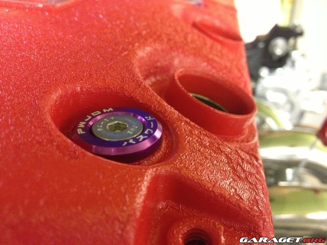

https://www1.garaget.org/gallery/images/185/184713/184713-9d89bd94532a780e42dbead89a65420e.jpg

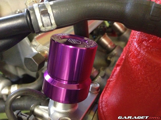

Lite bling bling till D16z6an
https://www1.garaget.org/gallery/images/185/184713/184713-f33c9f87cfbc555d087a161acb1fe5b3.jpg
Kunde inte låta bli att skruva på en gång!
https://www1.garaget.org/gallery/images/185/184713/184713-762a5b14d2fbbf8271a47070b54c5901.jpg
https://www1.garaget.org/gallery/images/185/184713/184713-0be1f1725fb6b55f3b6fd27703a60cbc.jpg
https://www1.garaget.org/gallery/images/185/184713/184713-346d17e01b8f3e23c20a729f51016440.jpg
Nu börjar vi vänta på lite fler klappar från JDM Tomten:D
