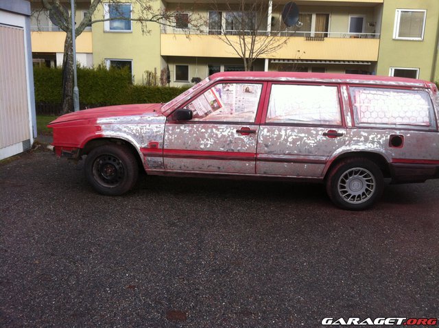

https://www1.garaget.org/gallery/images/187/186983/186983-bc0d1737e81ebbb5ec0adebeb21e9b2d.jpg
Så såg bilen ut när det kom till oss

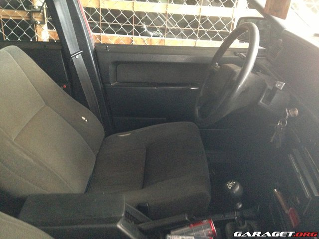

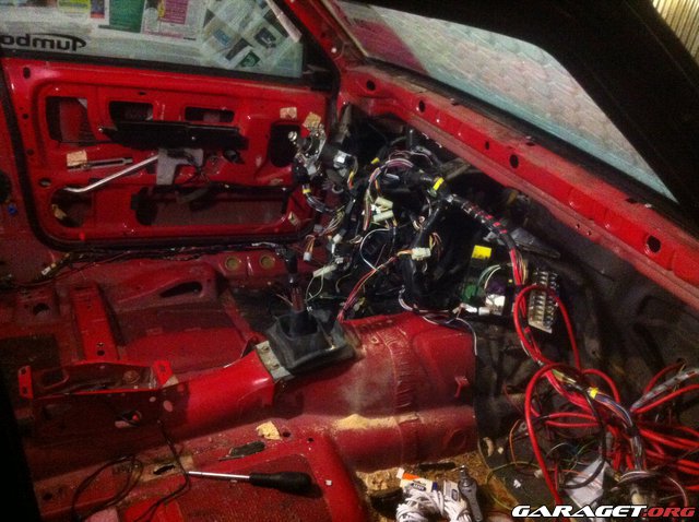

https://www1.garaget.org/gallery/images/187/186983/186983-163066f819d0ab78e92a77e5e90e0e99.jpg
invändigt, ska bort och bli plåt ren

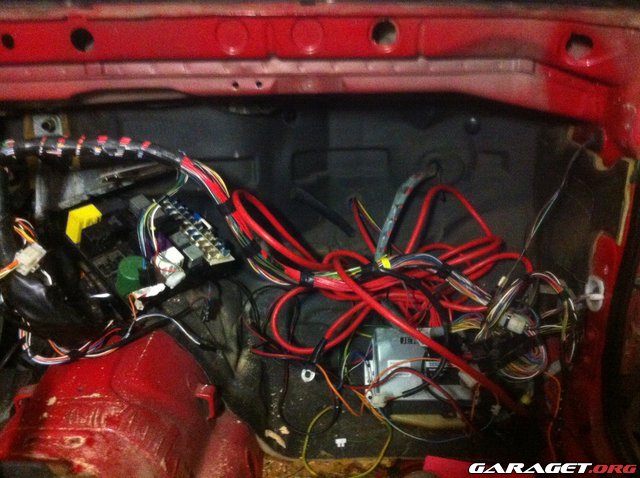

https://www1.garaget.org/gallery/images/187/186983/186983-3cac64150af4c206437b3696158ce35e.jpg
så nu är det bara elen som ska bort innan man kan börja att bygga

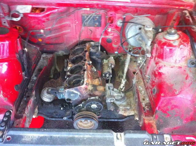

https://www1.garaget.org/gallery/images/187/186983/186983-34c0efee0ace482bef3a912d7854d9de.jpg
Så nu är halva motorn kvar av den gamla, och all el till motorn är borta

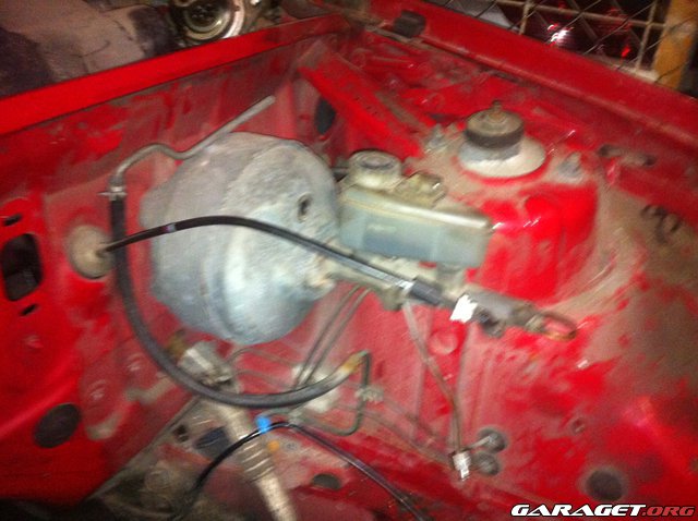

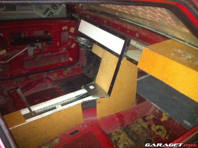

https://www1.garaget.org/gallery/images/187/186983/186983-21939e0c2cd2bc9f6a7d4f37d72ad503.jpg
mallen för instrumentpanelen, det är bara att börja

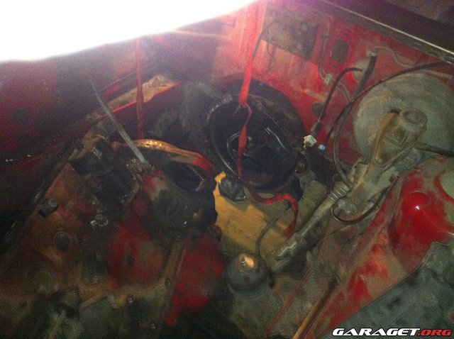

https://www1.garaget.org/gallery/images/187/186983/186983-5a1cb4f51f357d416e5d8a803df8ec2a.jpg
motor och lådan borta, bara att börja slippa och dona
