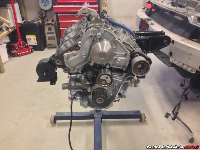

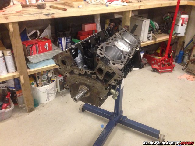

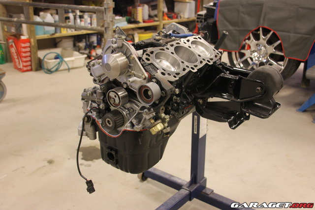

Blocket lackat och motorn fast i motorstativ smile Nu saknas bara oljepumpen smile Vi fick en bränslepump istället av Japtuning :S Men oljepumpen är på väg big_smile

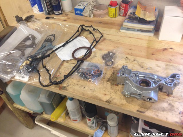

Idag har vi inskaffat de sista grejerna till att sätta ihop bilen (packning, gängtätning osv... ) men vad hjälper det? Har fått beskedet om att oljepumpen kommer om ca 2 veckor... Spännande, blir bara till att vänta (suck) tongue

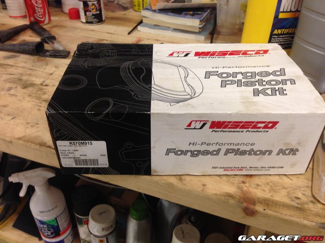

Fick ett roligt paket från USA! Inte bara motorn som ska bli fin!! smile  Målet är nu att bilen ska kunna rulla upp till elmia i påsk och glänsa som en av bilarna på mässan smile

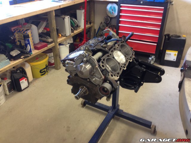

En liten uppdatering på projektet då det har gått vääääääldigt sakta, vi hade fått fel oljepump och packningssats, de var till en non-turbo modell. Så vi väntar fortfarande på rätt oljepump som förhoppningsvis ska komma i veckan. Undertiden har den nya vattenpumpen och knacksensorn blivit monterad på motorblocket!

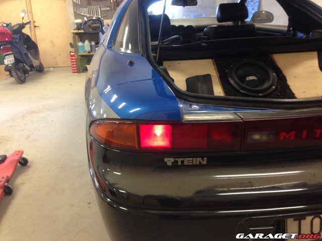

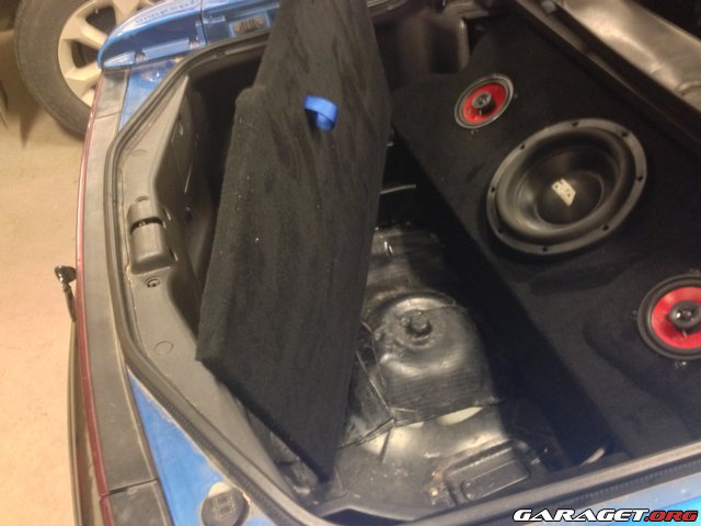

Jag har också modifierat baklyktorna så där är 2 parkeringsljusen på varje sida istället för ett (kopplat om dimljusena då de ändå inte funkade). Lite mer coolare camaro stuk wink (eller 940 stuk....)
Där har också blivit en inreding i bagaget, den ska bara kläs med tyg och få fast limmat blåa rephandtag till de 3 luckorna (så man kan förvara saker där reservhjulet ska ligga och plastlådorna bredvid) ,fler bilder kommer när det är klart smile

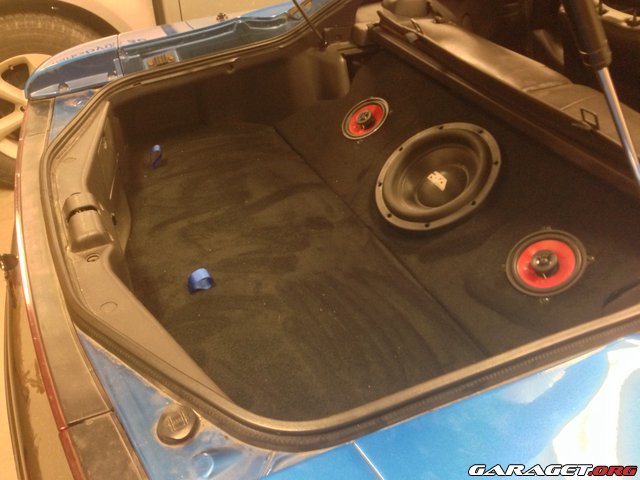

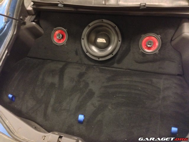

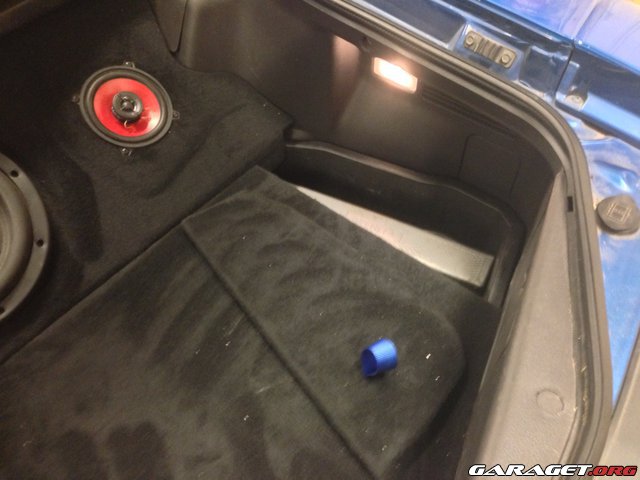

Sen kväll i verkstaden idag, här är resultatet! Vet inte hur det ser ut original i en 3000gt men såhär blev det i min. 3 luckor med fack under där man kan förvara saker, tex varningstriangel, bogserlina, startkablar och annat bra att ha! big_smile
Gjorde en enkel lösning med bitar av ett blått spännband som handtag, passar in i bilen och ser lite sportigt ut! Högtalarna skulle bara varit blåa, men men, man tar vad man har! wink

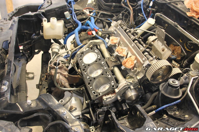

Idag har varit en lång dag i verkstaden och det slutade med uppstart kl 23.00 på kvällen smile

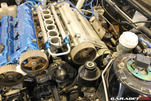

Toppar med packningar och allt är påsatt, och alla nylackerade tryckrör och rengjorda delar! Nu är det bara finjusteringar med avgassystemet! Sen kan vi rulla ut den och börja körain den så smått smile

Bakre toppen på väg på plats med vår fina motorlyft big_smile
https://www1.garaget.org/gallery/images/199/198075/198075-1a2a7943168e26905c45555924f1d6df.jpg
Ny fin toppackning på!
https://www1.garaget.org/gallery/images/199/198075/198075-8623de94952ee1e61fc8faf8b1f72227.jpg
Då ska den främre toppen på plats!
https://www1.garaget.org/gallery/images/199/198075/198075-48495205ac8b36e8f454c6cd5420eb21.jpg
https://www1.garaget.org/gallery/images/199/198075/198075-f3b23c4d97479592d95bdf3392335564.jpg
Då va båda på plats smile
https://www1.garaget.org/gallery/images/199/198075/198075-339c7a793ba2e9c3c36281c68d22a171.jpg

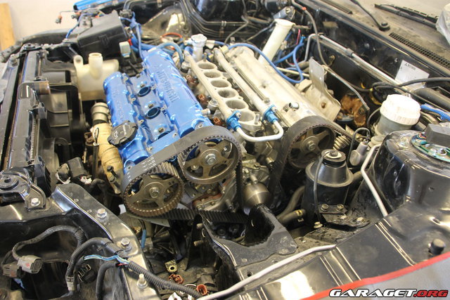

Då ska kamremmen på, fina kamlockers från GTKlubben. Underlättade väldigt mycket wink
https://www1.garaget.org/gallery/images/199/198075/198075-35a34cf0f4106352d65a8e52b01f65d0.jpg
Nya fina kamremmen!
Här kommer två bilder på hur motorrummet såg ut precis innan vi startade!
https://www1.garaget.org/gallery/images/199/198075/198075-802887b7156b1636b68ed3df647aaa27.jpg
https://www1.garaget.org/gallery/images/199/198075/198075-e473029be95375d274ad81f7c10b2785.jpg
Ibland går det bra och man blir väldigt glad när den startar på första försöket och inga varningslampor lyser eller nått! Nu kan jag äntligen sova gott! smile
