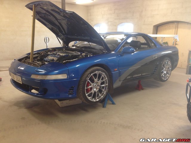

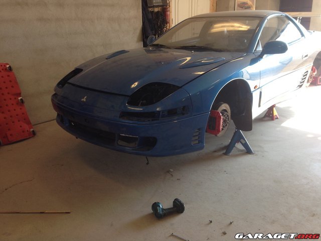

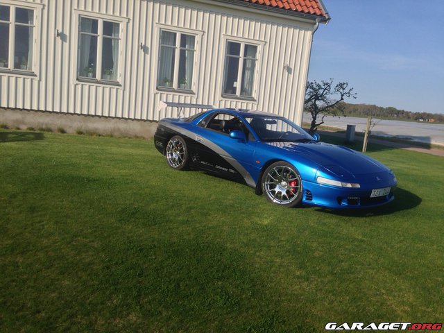

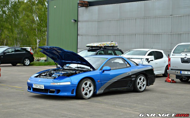

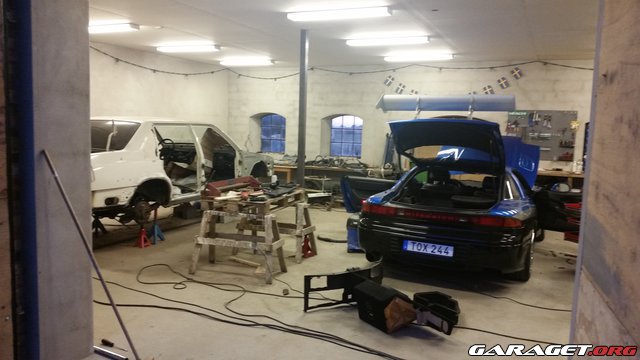

Idag har de sista sakerna hamnat på plats, kofångare, lampor motorhuv osv, och blivit rätt inställda, sen har där blivit modifieringar på avgassystemet (upphängningen) och alla vätskor är kollade och påfyllda på hela bilen!
Och såklart är premiärturen gjord och går som en klocka smile
Nu återstår bara en välbehövd polering smile

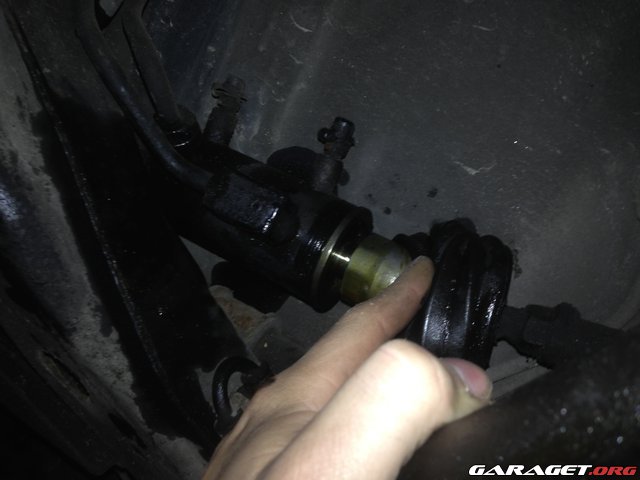

https://www1.garaget.org/gallery/images/199/198075/198075-a23b97530f6d5b946ebd07358546c054.jpg
Den pyyyytttttteeeee lilla kolven till bakre styrningen wink
https://www1.garaget.org/gallery/images/199/198075/198075-22600ce845f7c4ad71c1206eea686578.jpg

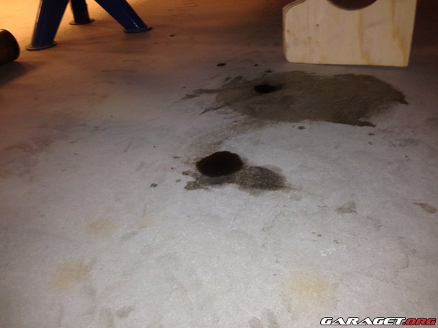

Droppar lite smått hela tiden sad
https://www1.garaget.org/gallery/images/199/198075/198075-b267fdfdead807dccd40b929cd617511.jpg
På vårt fina garagegolv tongue detta är inte den stora fläcken big_smile

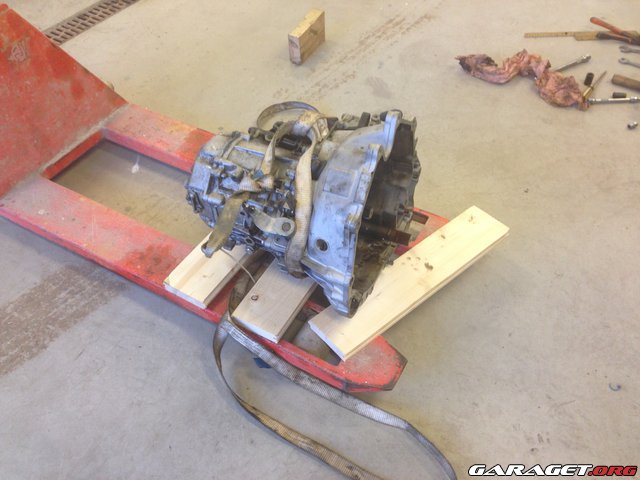

Jaha då va bilen sönderplockad igen!
Till styrningen där bak har vi beställt en ny (begagnad) kolv som vi ska byta ut och sedan ha den som sitter i och "experimentera" med och se om det går att packa om eller nått.

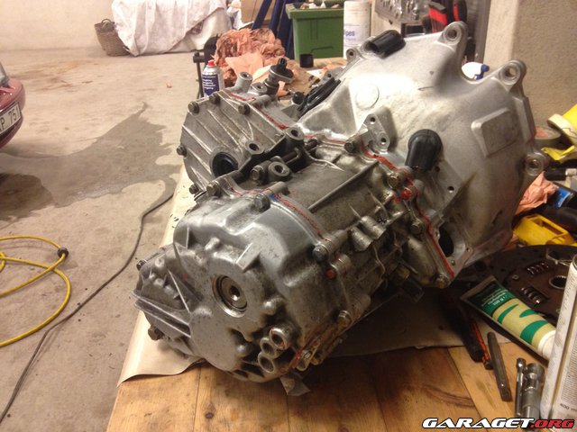

Sedan har vi hinkat ur växellådan och tvättat av den och alla balkar och fästen som satt runt om. Förhoppningsvis kommer packboxen från FRR imorgon och med lite tur så kommer kanske kolven också smile Annars försöker vi dra ihop växellådan då det går att köra utan den nya kolven, läcker bara lite smile
Här kommer lite bilder, det blir sena kvällar i verkstaden big_smile

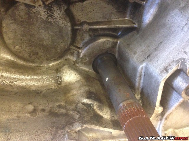

Ja det är från den axeln det läcker, tc axeln börjar bli något slitet också men det blir vinterns projekt smile kolla över/renovera växellådan smile

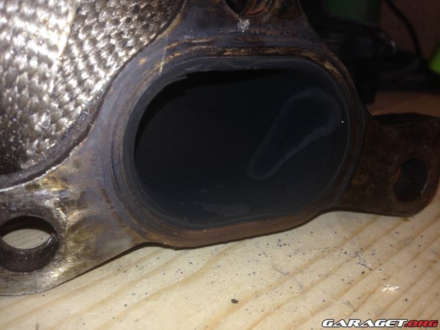

Sen var det dags för besiktning. Jag inga problem där mer än avgaskrav. OjOj Oj säger jag bara. Det har tagit ett tag att lösa det, med resultatet blev en ny lmm, ny främre lambdasond, AEM Uego, ett nytt bakre grenrör. Visade sig att den främre lambdasonden vad sten död. Så vi började med att byta den. Efter bytet kunde inte bilen stå på tomgång mer än max 30 sekunder. Bara hackade och hostade, med lite felsökning blev det en ny lmm och det problemet var löst, går nu jämnare än aldrig förr!
Men avgaskraven... den gick fortfarande inte igenom. Sen kom vi fram till att vi såg små sprickor i grenröret när vi renoverade motorn och fick reda på att det trycker inte bara ut avgaser där, utan det suger in luft också vilket leder till att lambdasonden känner av den luften och tror att motorn får för lite soppa och ökar på soppa mängden. Ajaj, nytt grenrör och passa på att sätta på en AEM Bredbandslambda ifall det inte skulle hjälpa med nytt grenrör.
Men visst hjälpte det!

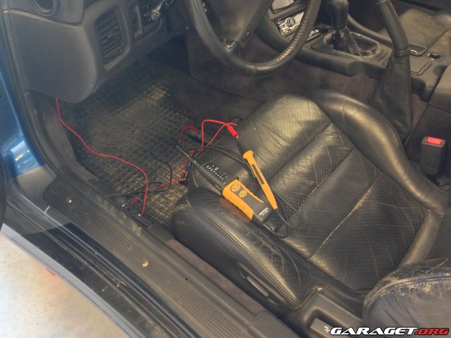

Sen har vi de där roliga elproblemen... När man behöver bilen som mest så startar den klart inte. Många timmars felsökande på och runt om MFI relät så kom vi fram till att det är det gamla bränslerelät framme vid växellådan som spökar. dra av skalet, slipa lite på kontakterna och lite kontaktsprej sen så har den startat ända sen dess!

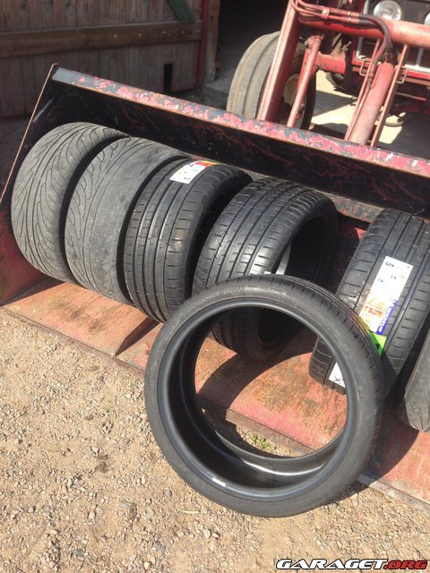

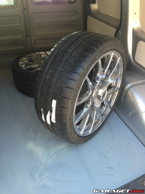

Sen råkade jag ut för flygande besiktning, med en aning blankslitna däck och de klagade på bullernivån??
Ska det göras ska det göras ordentligt så köpte mig 4st Michelin Pilot Super Sport och körde in till besiktningen. 2 min sen va de klara. mätte inte ens på bullernivån! och enda jag hade gjort va att köpa 4 nya däck tongue

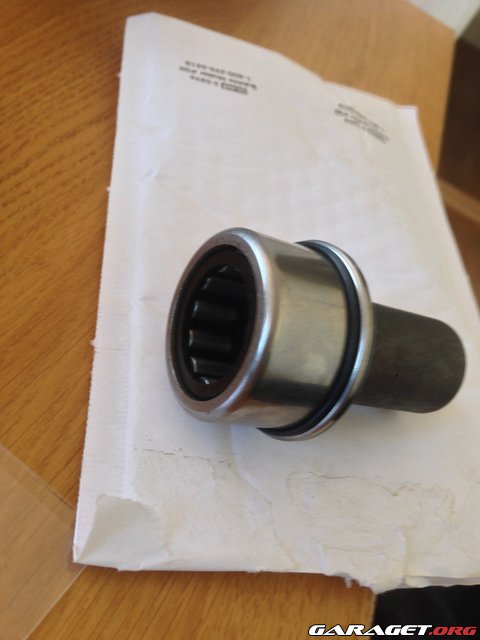

Vinterns projekt, packboxen till ingående axel i växellådan!
https://www1.garaget.org/gallery/images/199/198075/198075-79183960c3a1bade5d948c4a2089ae74.jpg

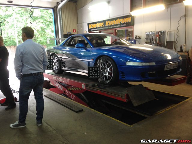

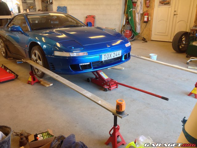

Hjulinställning, slet väldigt snett, alldeles för mycket camber!
https://www1.garaget.org/gallery/images/199/198075/198075-6b33d6a5cf8b03b1d578e604d386744c.jpg
Hjälp med felsökning hos japtuning!
https://www1.garaget.org/gallery/images/199/198075/198075-21d58caa4fa3afb78b5b0253c19e8931.jpg

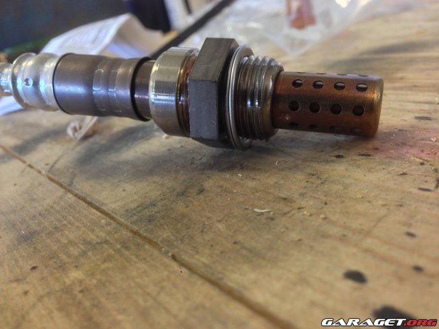

Ny fin lambdasond!
https://www1.garaget.org/gallery/images/199/198075/198075-a50559fee064d911eb41af018be4e489.jpg

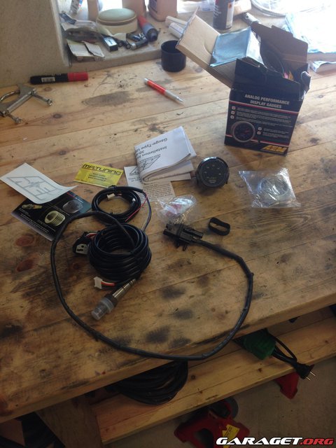

AEM Bredbandslambda
https://www1.garaget.org/gallery/images/199/198075/198075-2cd85917d3cd745966731cc4de1d8fb3.jpg

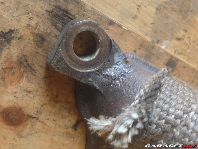

En liten spricka!
https://www1.garaget.org/gallery/images/199/198075/198075-e7bab41953aa1b2bbd62cf7468ab1a16.jpg

Nya å gamla däck!
https://www1.garaget.org/gallery/images/199/198075/198075-7ff600f12c0c5cd271dbe12ad9f5250e.jpg
Nya fina däck i världsklass! Ett av de bästa gatdäcken på vått underlag!
https://www1.garaget.org/gallery/images/199/198075/198075-9e3e81424d68c1d3fcfcd4e33b1b805a.jpg

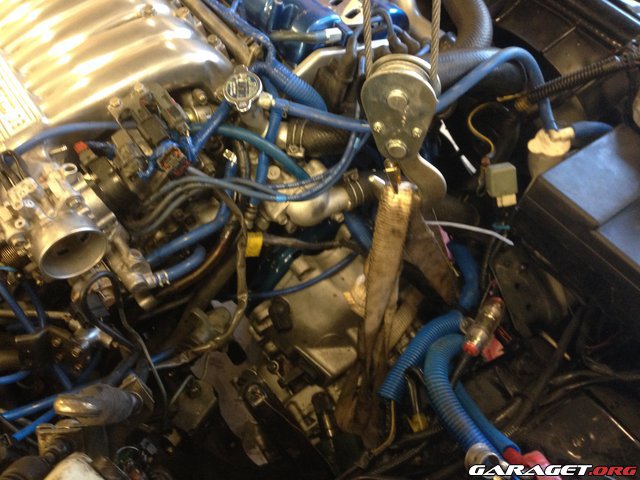

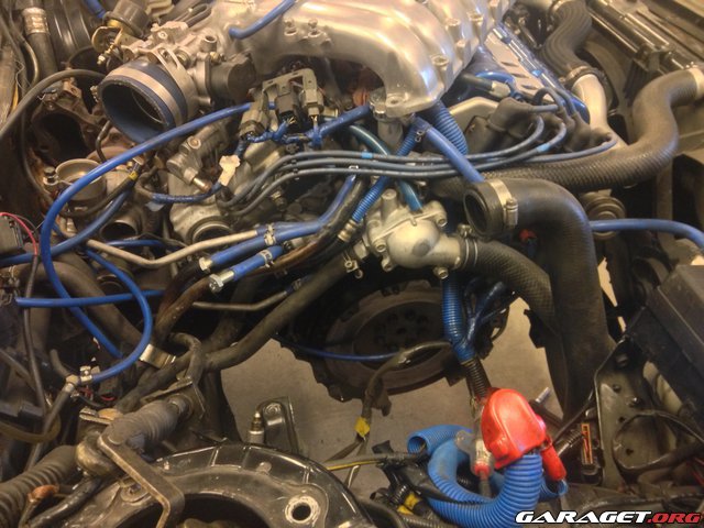

Tjena tjena, och gott nytt år!!
Varit lite dött här på senaste tiden. Men nu kommer en liten uppdatering wink

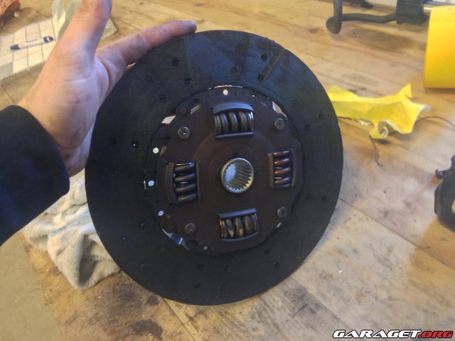

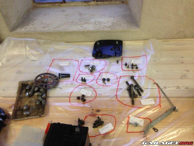

Denna vintern ska växellådan ut och göras i ordning. Ny TC-axel och hylsa. Ny koppling, nya bromsbelägg och några nya packboxar i växellådan. Blir där pengar över sen så blir det nog en ny laddtrycksstyrning också då jag inte är riktigt kompis med den befintliga XD
Ingen som vet var man kan köpa mätarhållare som är modellanpassad till en 3000GT (A-stolpen)??
Sen ska den förhoppningsvis klara av sommaren och hoppas på lite bankörning också smile

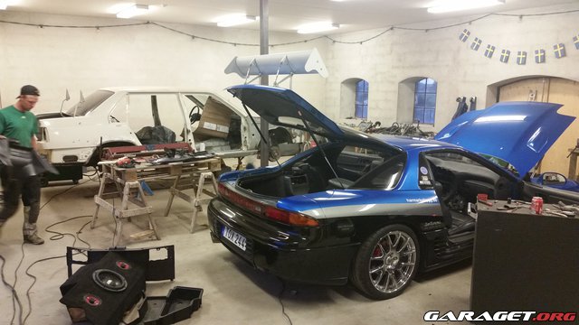

Nyår firade jag kanske på ett litet konstigt sätt men efter det så är växellådan klar att åka ut, vilket den förhoppningsvis gör på tisdag smile

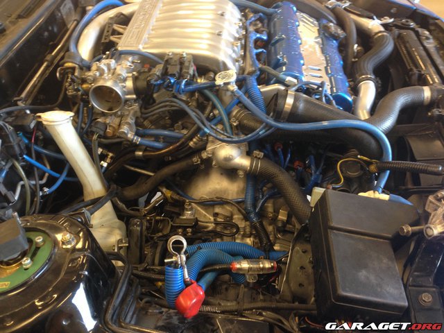

Allt runt om som växelförare, insug, batteri osv är bortplockat, bara startmotorn kvar! Bilder blev det inte många men här kommer en big_smile
https://www1.garaget.org/gallery/images/199/198075/198075-e4a755e11ec5ffada5aa3e126f11a593.jpg

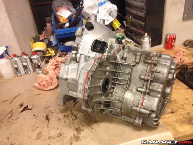

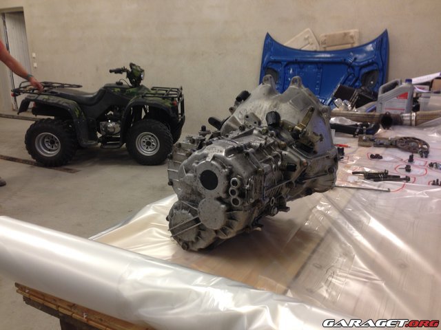

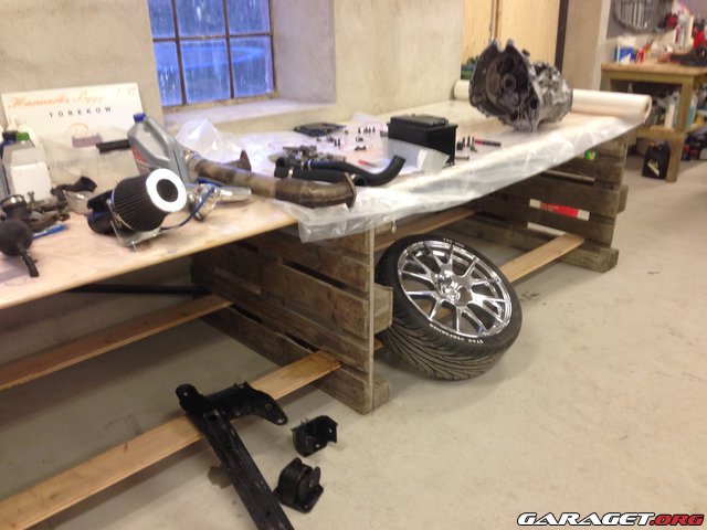

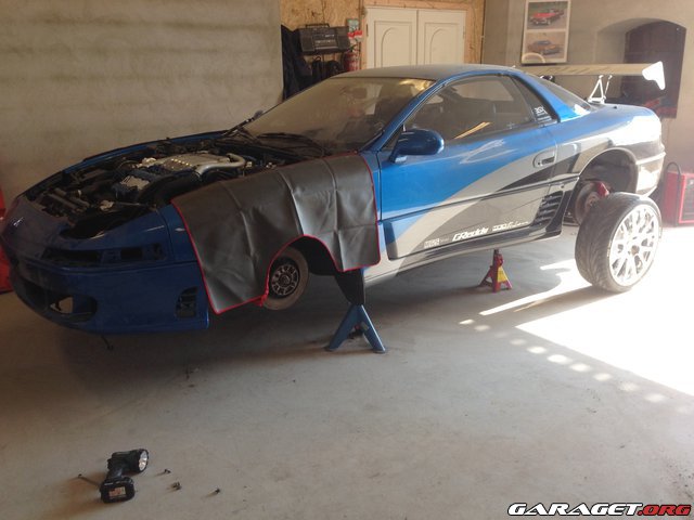

Jaha nähe nu va det dags igen!

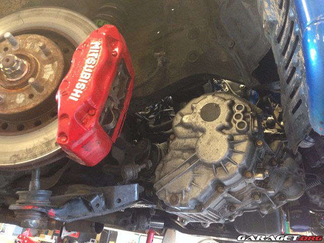

Växellådan ute, delad på och lite annat smått och gott!
Olja, ja det är det gott om överallt, läcker lite här och var. Av någon konstig anledning så satt lagret i mitten vid kopplingen upp och ner så all olja som läckte ut ut packboxen ran ut på kopplingen och ja det har bara blivit en ren sörja överallt. Men det e fixat med en jäkla massa bromsrengöring och en ny lamell wink

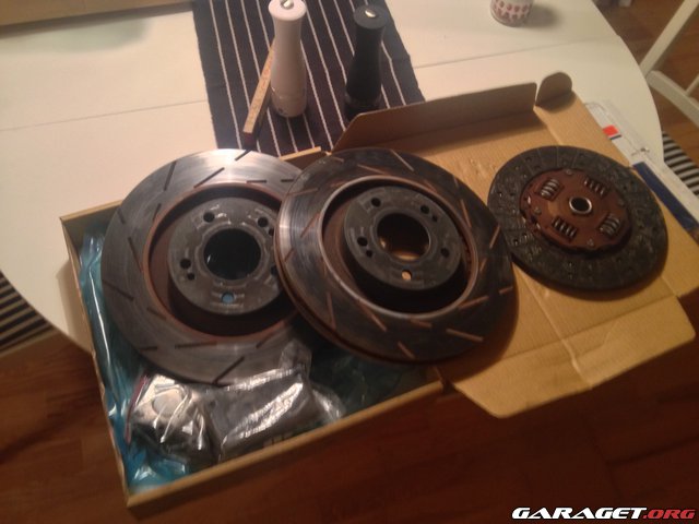

Bromsarna var i princip också helt slut så jag passade på att köpa nya (begagnade) sådana när jag åndå var igång smile

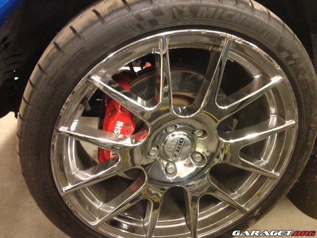

Då jag denna säsongen ska ägna mig mycket åt bankörning med några polare så blev det slitsade skivor och EBC Yellow stuff belägg. Så det ska nog ta lite bättre också wink
Det är det som jag kan berätta just nu, har kommit en bra bit längre och hoppas på att bilen ska rulla inom 1 vecka wink
Men får inte över bilderna från telefonen till datorn så inte lönt jag berättar om det big_smile Men håll ut fler bilder och intressant fakta kommer XD
https://www1.garaget.org/gallery/images/199/198075/198075-bd89d83cd2473f09e370222ee0146b8d.jpg
https://www1.garaget.org/gallery/images/199/198075/198075-c61ea684c8e6b9814e733dd2b24c872f.jpg

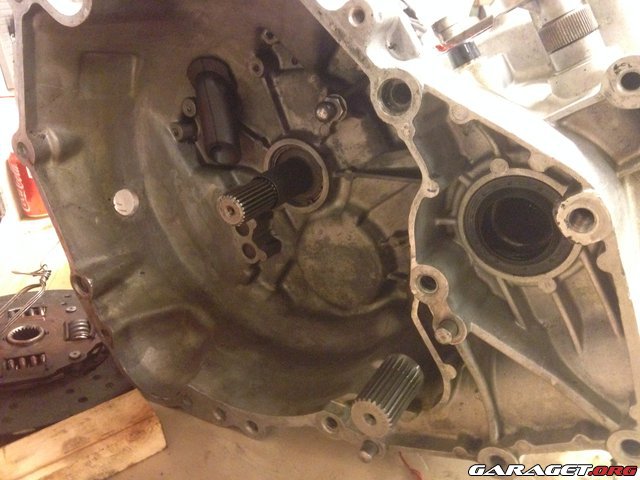

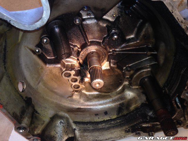

Ja den är lite sleten men den ser ut att vara helt blank för den e full av olja i springorna. Alltså den är helt täckt, fattar inte att den inte har slirat tongue
https://www1.garaget.org/gallery/images/199/198075/198075-9a6dbb9ca6ab919b26e79d00c5c8b4cd.jpg
Har stänkt lite, tc axlen och hylsan ska (eller är för tillfället bytt men bilder kommer wink ) bytas!
https://www1.garaget.org/gallery/images/199/198075/198075-606c22b107d25b5548ba22894f135c2f.jpg

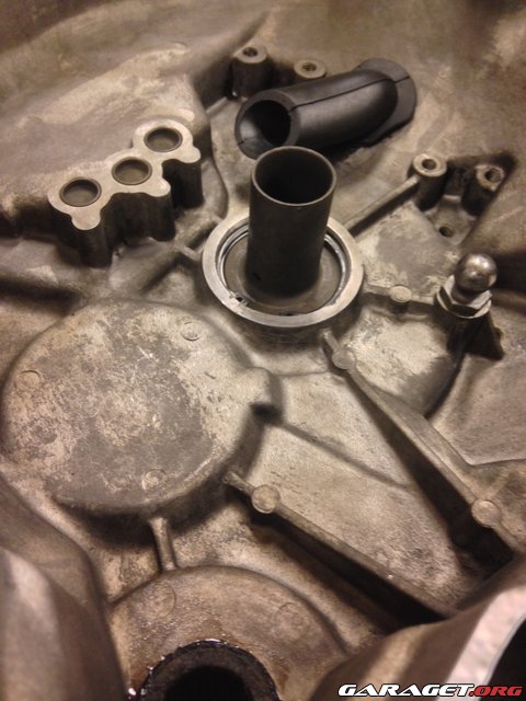

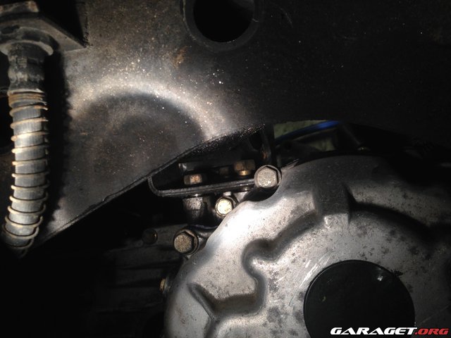

Fel håll, hålet ska vara neråt! Ni som säger det ska vara uppåt så kan jag säga att läcker det så får ni en välsmord koppling wink
https://www1.garaget.org/gallery/images/199/198075/198075-60b182f62060e80ea9d10848ab73905d.jpg

Nya fina bromsar, bara lite ny bromsvätska, stålomspunna slangar blir det till nästa år!
https://www1.garaget.org/gallery/images/199/198075/198075-8794159adf4ad1b47ead2197167919f7.jpg

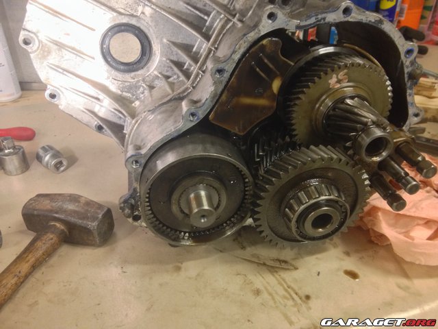

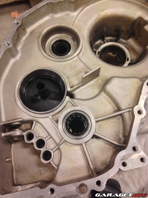

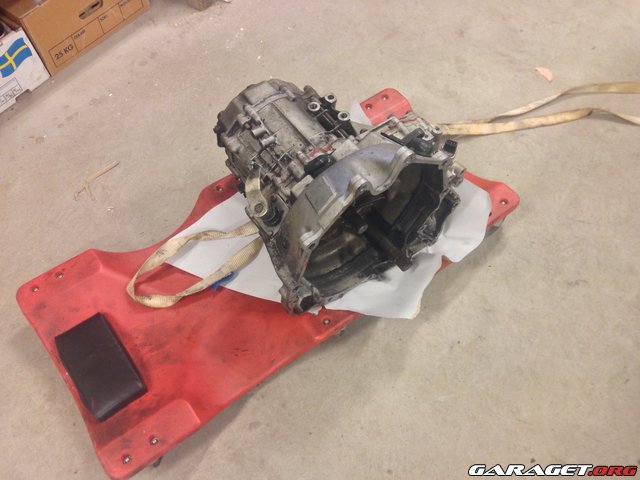

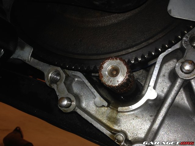

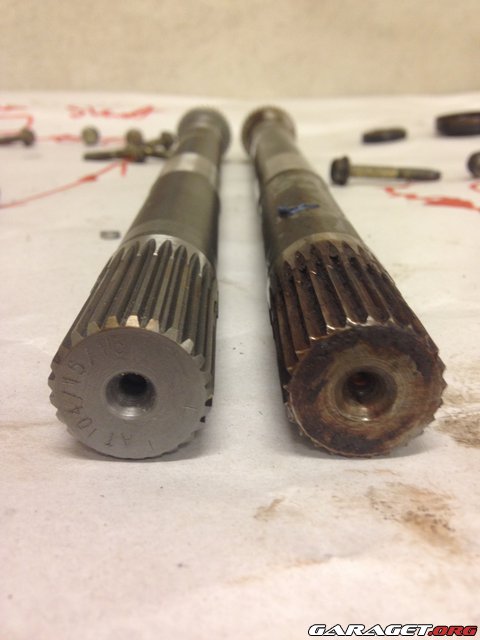

Såja, nu har jag fler bilder att komma med. Ja igår så plockade vi isär hela växellådan för att byta tc axeln. Det gick hyfsat lätt, det jobbigaste var bulten som satt och höll den bakre kåpan. Satt som F_N tongue

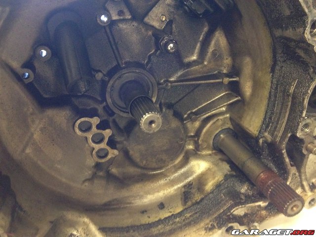

I med nya axeln, på med packboxen/lagrev vid ingående axel och ihop med växellådan. Inga som problem alls! Konstigt nog wink

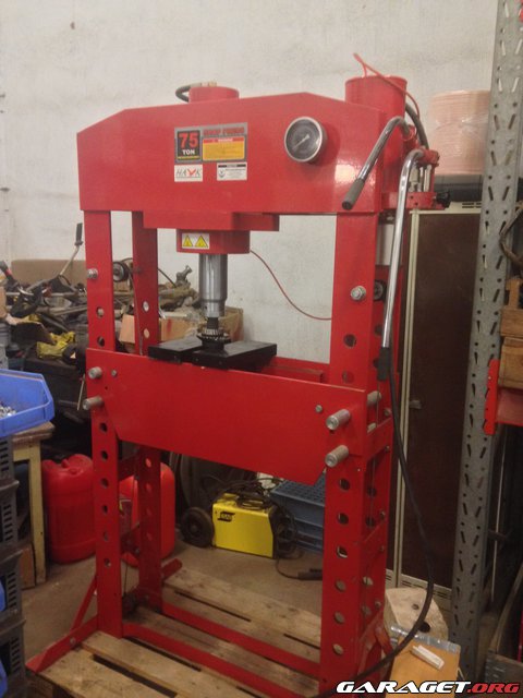

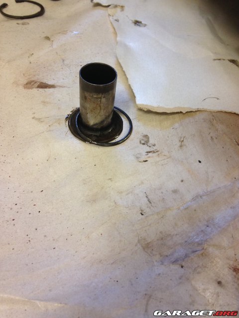

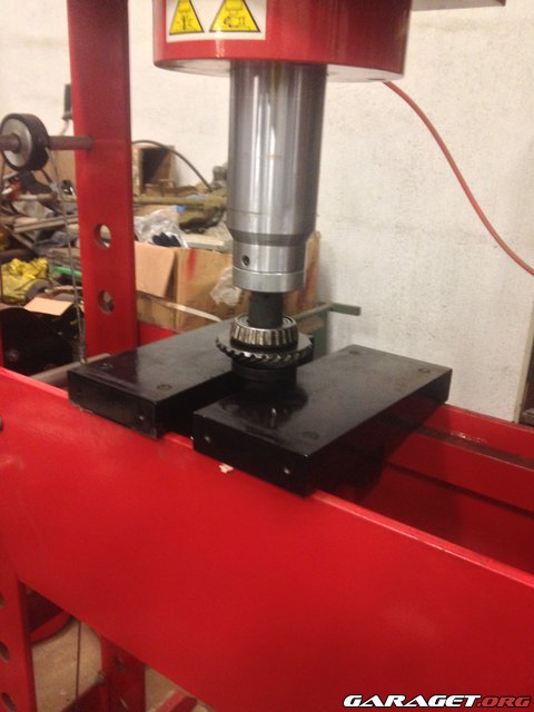

Sen idag blev det att försöka få byta hylsan i TCn. Skulle vara den svåra delen, men nae, gick skit lätt detta också. Ska pressas in i drevet med 20 tons tryck. Inget man gör för hand direkt wink Men med rätt grejer så gick det ju skit lätt! Så under morgondagen ska TCn ihop, sätta tillbaka växellådan och börja sätta ihop bilen.
Förhoppningsvis är den redo för en liten provtur på lördag hoppas där är lite snö kvar också så man kan testa och se vad AWDn går för wink
Sen väntar camber stagen där bak och lite riktiga kvalitetsoljor i transmissionen, tänker köra i biltema nu å sen tappa ut det direkt så jag får bort skit om där nu kommit in lite sånt, nån papperstuss eller lite packningsmassa.
Tänker köra på RedLine oljor, har hört mycket bra om dem! Inga andra oljor ni rekommenderar?

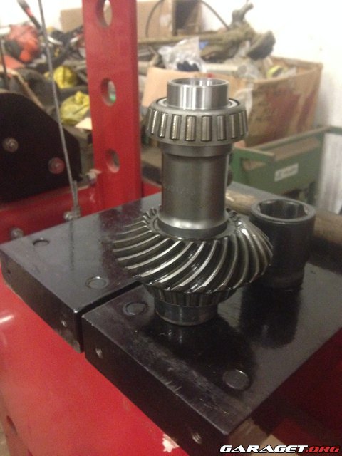

Nya och gamla axeln! I behov av byte enligt mig, vissa säger det går ett tag till men bättre å va på säkra sidan XD
https://www1.garaget.org/gallery/images/199/198075/198075-759d8ac22049a98d2cda2aa41b15ea51.jpg
TC axeln längst till vänster!
https://www1.garaget.org/gallery/images/199/198075/198075-cc39b461b279bdf68411f8bfef9cf57c.jpg
Rengjort och nya packboxen/lagret i!

Här pressas hylsan ut, släppte inte förens vid runt 25 tons tryck.
https://www1.garaget.org/gallery/images/199/198075/198075-71ece7319b9d32bebc5cedb5c01ecb39.jpg
Rekommenderas minst en 40 tons press, lika bra att ta till ordentligt och köra på en 75 tons press, går ju rätt lätt då big_smile
https://www1.garaget.org/gallery/images/199/198075/198075-2c0c352ffb679e59cdac78a0e11c7454.jpg
Så, ihop igen nu ska den bara in i skalet smile Morgondagens problem, vilket dock e skit lätt...
https://www1.garaget.org/gallery/images/199/198075/198075-18c3455ed5dad058f2b43522a79e8d29.jpg

Du gjorde ju helt rätt i att byta ut TC axeln, den gamla såg ju inte allt för rolig ut. Jag kör redline, rekommenderas väl för våra bilar.
Här har du en liten guide http://www.stealth316.com/2-awddrainfill.htm

16 augusti 2015
Jaha, ett halvår, e verkligen värdelös på detta. Lägger all tid på mina bilar istället för att sitta här å tramsa cool
Men nu jävlar får jag tramsa till det lite tycker jag, när tid finnes!
Växellådsolja, check Motul 300 det blev.
Bankörning med ett par original fälgar å slicks det blev. Å ja en aning varma bromsar. Koka rätt bra lol
Men sen va jag dum nog å körde på den gamla bromsvätskan och bytande inte till nån ny...
Men ja då blir man ju helt plötsligt tvungen att byta det så ja det blev lite ny bromsvätska också så nu e jag redo för lite bankörning igen wink
Hjulinställning går att göra manuellt, med ett par långa plankor och en bygglaser! Å lite skruvtvingar. cool
Ja vad mer, jo mina sidokjolar å kofångare får ta lite stryk när man har en låg bil, blir nog dags att lacka om lite på bilen i vinter! Ja alltså mer info får nog komma sen... Har dragit igång med ett litet, eller litet och litet ganska rejält projekt som tar mycket tid.
Så ja hoppas ni alla har haft en bra sommar med många roliga bandagar och träffar. Skriv nått roligt så kikar jag på era bilar å ger nått litet trevligt betyg! smile
På JapTunings årliga bandag!
https://www1.garaget.org/gallery/images/199/198075/198075-de27d78a4b473e1ef9880683dae7c890.jpg
https://www1.garaget.org/gallery/images/199/198075/198075-8d080f1e957cc6e5ab94f3e746a98cfb.jpg
https://www1.garaget.org/gallery/images/199/198075/198075-4f2b83ffceb4c26033b45b86f3cca99a.jpg
Hjulinställning lol

Jaha in med inredningen igen. Dags att inskaffa en ny lekbil! en liten s13! blir väll till våren antagligen! cool
https://www1.garaget.org/gallery/images/199/198075/198075-77b3b1ca4e8fc403d9f5228b144ecc4f.jpg
https://www1.garaget.org/gallery/images/199/198075/198075-0627905a0ac03abec3bfc64670e8f54d.jpg
