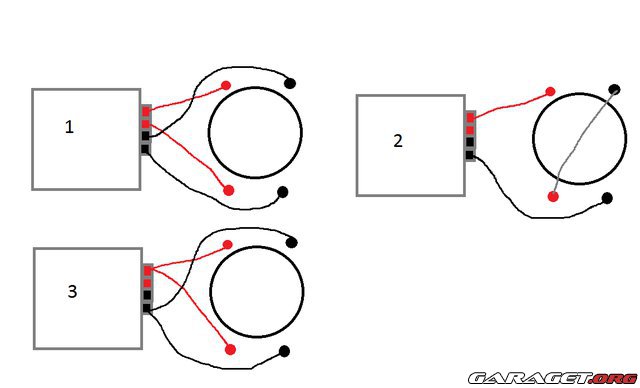

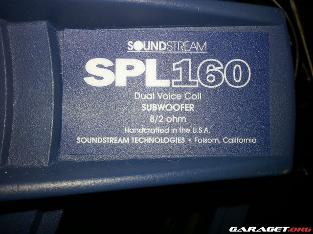

hej, har en Soundstream SPL 160 på 15 tum (dubbla spolar på dessa) som jag har haft ett alpine steg till som var på 500watt, detta var ett tvåkanals som jag bryggade. Köpte nyss ett Kicker steg på 1000watt (monoblock), och jag fattar inte riktigt hur jag ska koppla det, har gjort en trevlig bild som visar dem olika sätt jag prövat, blir ingen ljudskillnad mellan dem. Själva problemet är att den bottnar strax under den volym som var max på förra slutsteget, och enligt förra ägaren till basen skulle den spela extremt högt, vilket den inte pallar nu när jag grejar med det. har 35 kvadrat kabel, och original batteri (Honda Civic) Någon som har tips?

1+3 blir samma sak om det är ett monoblock, 2an borde inte låta över huvud taget eftersom ingen spole är inkopplad?
406 Inlägg
23 januari 2014
OM du har dubbla 4-ohms spolar och OM monoblocket är stabilt i 2 ohm så skall du paralellkoppla till steget......

Ahaaaa, nu tror ja de blev mer logiskt, såg på bilden där att om man kopplar så så kommer man ner i 2ohm, mitt steg ger 700watt i 2ohm,  och de jag vill ha e 1000watt, men då måste steget jobba på 1ohm, så ja måste väll helt enkelt skaffa ett annat steg, ser inte hur man  ska kunna koppla dessa grejerna rätt och samtidigt nå 1000watt med 1ohm, större steg då!

Om du har dubbla 4ohm spolar så kan du välja 2 eller 8 ohm.
Dubbla 2ohm blir 1 eller 4ohm .

Den där basen har dubbla 4 Ohms spolar och då kan du inte få till 1 Ohm, det är 2 Ohm som gäller i så fall. 700 W borde funka utan att basen bottnar, men det beror ju även på lådan (som Brains frågar om) och att steget får tillräckligt med ström.

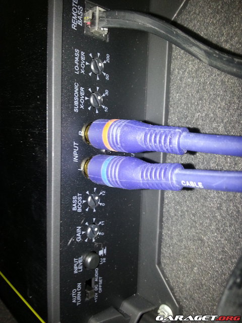

har lite bilder hur allt ser ut här, steget har en massa inställningar jag inte förstår riktigt
,bottnar fortfarande för tidigt och spelar allmänt skitdåligt

hur jag kopplat:
https://www1.garaget.org/gallery/images/156/155033/155033-411eb6ce9615cbd40b2fdf59f79f9286.jpg

Dina inställningar är helt fel!
Gain: ca 80%
Bass Boost: 0
Subsonic: 20 - 30hz beror på lite hur lådan är avstämd
lowpass xover: Ser lite konstig ut men ca 80hz
Remote Bass kan du koppla ur tills du fått inställningarna rätt! Den fungerar ungefär som en gain!

Det där var ju en riktig epa-traktor inställning. Alla rattar på max sen undrar vederbörande varför det inte låter bra?

Bass boost ska stå på noll iaf.
Subsonicen var väl det enda som stod hyffsat rätt.
Full gain är inte heller bra, inte heller då du inte har tillräckligt med ström (förmodligen)
sen low pass hade jag ställt på ungefär tio i istället för fem i halv =P

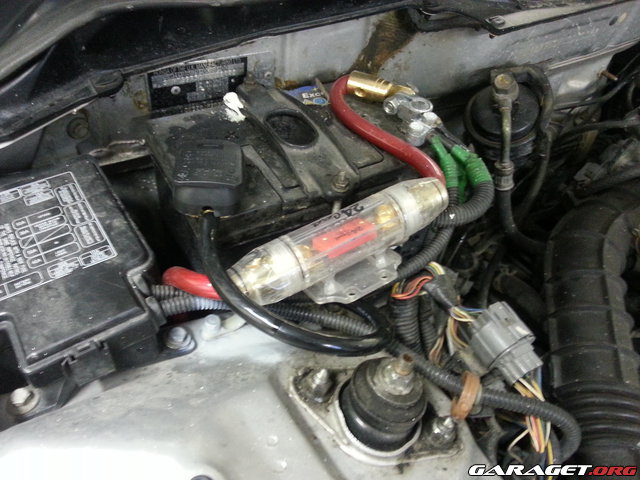

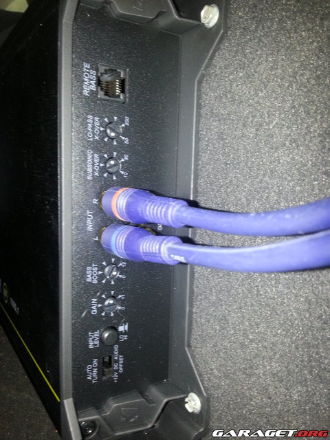

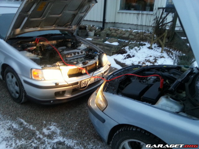

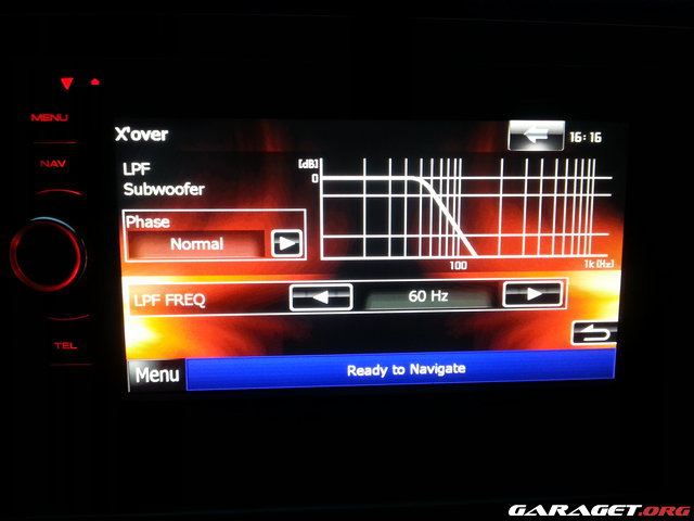

tack för alla tips! har ställt in steget som ni sa, tror jag, har bild på de. bytte till en grövre kabel mellan batteriet o chassiet, hjälpte inte. märkte att ljusena svajar när basen slår, så vi drog startkablar mellan min bil och pappas V70 och hade båda bilarna igång, ljust svajade inte längre, men basen spelar skit ändå, kollat så konan på basen är intakt, och det är den. Lådan är byggd av någon firma i Skåne nånstans, förra ägaren sa att han kunnat spela ashögt med den, så det borde ju funka.

21 761 Inlägg
25 januari 2014
Satt alltså basen i den där lådan när du köpte den?
Det ser ut som sluten låda och jag skulle vilja ha basreflexlåda med tanke på basens parametrar. Ljudet borde väl inte hindras av någonting enligt bilden, ser öppet ut in till själva kupen och då ska det kunna bli bra tryck. smile

Jag tänker lite så här: LPF på din stereo va inställd på 60hz....känns lite lågt...prova med 80-100hz, och iom. att stereon tar hand om delningen så skall "input level" knappen på steget INTE vara intryck....testa detta om du inte redan gjort det.
Sen(som någon sa) så hade nog en större portad låda varit på sin plats.
Ang. gain-inställning så säger jag inte vad som är rätt eller fel utan JAG gör så här: Lirar en bra låt med mycke bas så högt det går utan att framsystemet låter illa, SEN går jag bak o skruvar upp gain tills basen når sin gräns...färdigt!
