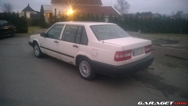

Bilen nu:
https://www1.garaget.org/gallery/images/194/193803/193803-01b60082caa441d8ae1d38688ceaa529.jpg
Hoppas ni är like intresserade som jag i denna bilen wink Listan och bilden ovan uppdateras hela tiden!

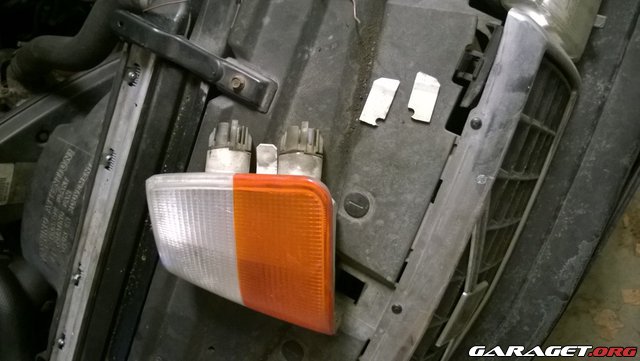

Jag har fixat baklyset nu dock hade jag lite problem med blinkers fram: https://www1.garaget.org/gallery/images/194/193803/193803-339e1cf932e2fa6e9aff100d67905819.jpg
Lite svag i plasten tongue Det blir att köpa en ny plus glödlampa. Lampan på andra sidan är mycket svag så det är nog bara att byta glödlampor sedan skall det nog vara bra på båda sidor wink. Vet någon vilka lampor som bör vara över blinkersen?

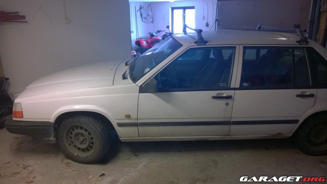

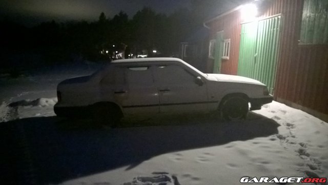

Just nu står bilen ute i snön eftersom föräldrarna ville ha tillbaka sitt garage: https://www1.garaget.org/gallery/images/194/193803/193803-6778cd89a902f04344b20452ee8cce02.jpg
Nästa vecka skall lamellerna och resten bytas samt besiktning. Får hoppas på få problem men jag har ju hela våren på mig innan jag har pengar till körkort big_smile. Men i väntan på lamellbyte så fick den sig en noggrann städning och man hittade ju diverse godispapper och mynt. Fixade också armstödet som såg lite sisådär ut innan: https://www1.garaget.org/gallery/images/194/193803/193803-f35c56c96b0a7e0e5d0757fd4cf5e4a1.jpg

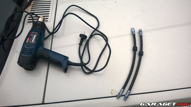

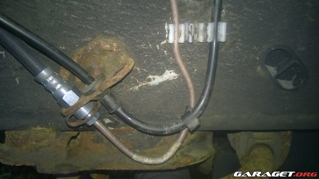

Har inte haft någon vidare lycka med bromsslangarna heller då den lilla muttern som agerar som motstånd för bromsslangen i fästet som sitter in mot bilen bestämde sig att bli rundad så har inte haft någon framgång där trotts mina tappra försök med värmepistol... https://www1.garaget.org/gallery/images/194/193803/193803-b70efad44177c5d4ea34376c1cfcb2e3.jpg
Jag har bestämt mig att istället "klippa" muttern och hitta en ny istället vilket inte bör vara så svårt.

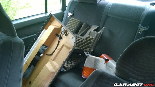

https://www1.garaget.org/gallery/images/194/193803/193803-05f4a6603450993fcdd3291656191085.jpg
Jag tror jag kanske lyckats hitta anledningen till att den drog tjuvström... nu sitter det istället en riktig ISO konverter där roll
https://www1.garaget.org/gallery/images/194/193803/193803-6b48c11b64771b518ee2923c6f1ebece.jpg

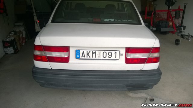

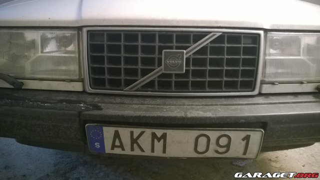

Hittade mig ett par vita blinkers för bara 200 spänn som satt fint på bilen
https://www1.garaget.org/gallery/images/194/193803/193803-a87812d0018fddb9f0dbb37e3f8bcaa0.jpg
Sedan började det hända något där bak...
https://www1.garaget.org/gallery/images/194/193803/193803-6e4196dc843e2c31b947ef8f9121c9a8.jpg
Lite skitigt som ni ser... tror inte det vart tvättat där sedan bilen var ny...
https://www1.garaget.org/gallery/images/194/193803/193803-ba73e70b1936b22f8526e915833d74a7.jpg
men bättre blev det ju efter jag vart i farten wink
https://www1.garaget.org/gallery/images/194/193803/193803-6ee48102c515451d8b0bbb5398ac0f6c.jpg
Resultat! Väldigt nöjd för att bara lagt 400kr. Har vita blinkers på sidorna nu också men tyckte det var onödigt med bild.

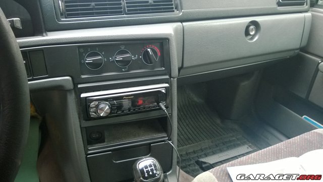

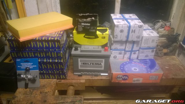

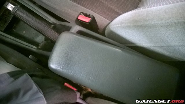

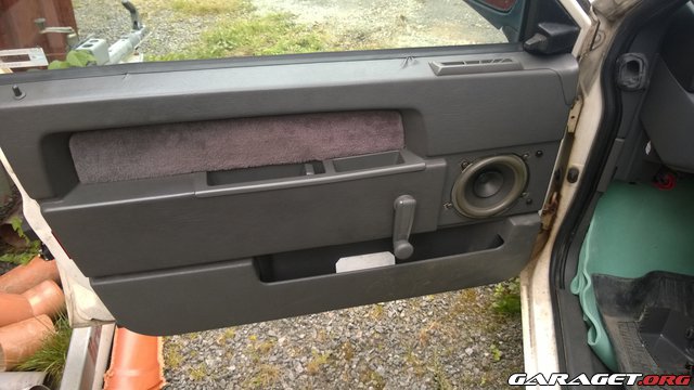

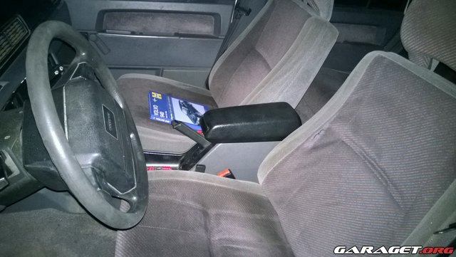

Inhandlade också en stereo, AUX kabel samt armstöd med mughållare fram och bak så nu slipper man RixFM och kan ta med sig drickan från McDonalds i bilen... hehe wink
https://www1.garaget.org/gallery/images/194/193803/193803-71847e763d5e6f550619d841253cf56f.jpg
https://www1.garaget.org/gallery/images/194/193803/193803-768515f36bcf6b61782479c76ae78419.jpg

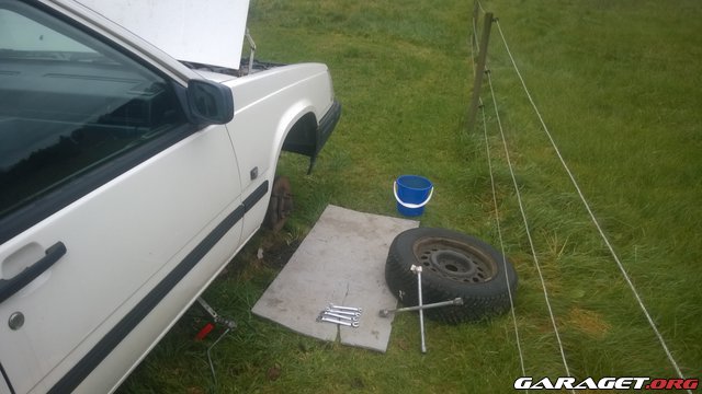

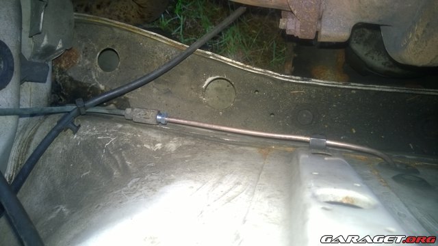

Det tog tillslut skruv(eller hur man nu säger) och jag fick reda på att man kunde beställa klara bromsrör från Mekonomen så jag gick direkt och köpte mig en för varje sida. Sen, en kall eftermiddag så tog jag tag i det i blåsten:
https://www1.garaget.org/gallery/images/194/193803/193803-5ff51fed1d2596eb74777e01cfccee2a.jpg
Man behöver faktiskt inte mycket mer för att göra detta, jag satt och googlade i 8 månader(!) innan jag faktiskt använde min egen hjärnkraft och kom på att man kunde bara såga av muttern som ansluter till bromsslangen istället för att försöka slå på mindre nycklar och krångla.
Jag införskaffade mig riktiga ringnycklar i alla storlekar som jag behövde förutom den förbannade 11mm nyckeln roll så det blev att åka ner till Swedol och köpa mig en. Efter det så tog jag mig en liten plåtsåg och började såga som attan.
Tillslut gick det och jag kunde lätt plocka bort de gamla rören och slangarna(ÄNTLIGEN!) och såhär såg det ut efter mycket böjande av rör. Inte perfekt men nöjd för att vara nybörjare utan rörböjverktyg:

Fick ju lov å låna pengar från föräldrarna eftersom jag inte hade möjligheten att lägga så stora summor av pengar bara sådär. Så efter ett tag kom pappa hem med fin fint packet från stället som låter alla gamla Volvos att rulla tongue https://www1.garaget.org/gallery/images/194/193803/193803-837bc77b7aed730f0eeaae6df3068146.jpg
Alla har blandade åsikter om Biltema men det har fungerat mycket bra för mig så jag klagar inte! smile
Fick hjälp igen av samma bekanta som ovan att byta diverse bromsdelar

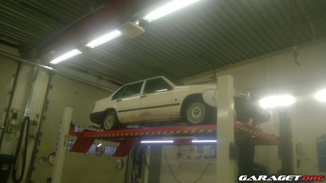

Med däcken avklarade så var det bara en sak till innan bilen skulle till besiktningen, den där ABS lampan som inte ville sluta lysa. Eftersom jag inte kan mycket om ABS så mätte jag i givarna fram varav ena var helt död så jag beställde en ny och skickade iväg bilen till närmaste verkstad för byte av givaren. Bild när jag lämnade den på morgonen till verkstaden(första gången bilen rullat på vägarna på nästan 11 månader): https://www1.garaget.org/gallery/images/194/193803/193803-01b60082caa441d8ae1d38688ceaa529.jpg
Han på verkstaden bytte givaren och nollade alla felkoder men lampan började lysa efter 200 meters körning när jag testade bilen, jag vände om och åkte tillbaka och nämnde detta för honom. Han hade inte tid så jag fick boka in en tid en vecka senare för en felsökning på ABS systemet. Han hittade inget då heller roll men han rengjorde ABS-kransarna med stålborste och det gjorde att man kunde köra runt 2km utan att den slog ut så jag chansade och åkte mot besiktningen.
Påväg dit så märkte jag när jag gjorde en hård inbromsning att bilen drog som F*N åt vänster när man bromsade vilket inte var bra(såklart). Så fort ABS lampan började lysa så fungerade bromsarna felfritt igen, bromsar jätte jämt och fint. Väl på besiktningen så stängde jag av bilen och gick och tog en drop-in tid, hoppades nervöst att ABS systemet skulle fungera när han körde bilen...
https://www1.garaget.org/gallery/images/194/193803/193803-8757d0155e55f1c4da404b6769ab8aa0.jpg
Och det gjorde den! big_smile Det var ett dimljus som stog lite för högt upp, ett litet avgasläckage innan sista dämparen och en muntlig anmärkning på rost hålet jag har i tröskeln på förarsidan men inget illa. Väldigt nöjd så ställde jag mig på närmaste parkering och pusta ut smile sedan firade med en fulltank såklart! https://www1.garaget.org/gallery/images/194/193803/193803-9e8f1929c98ae74f1b0d8396181f4471.jpg

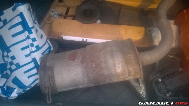

Efter någon vecka eller två så skulle jag åka från skolan till gymmet då jag märkte ett ovanligt skrapljud dock eftersom detta försvann så tänkte jag inte mer på det. När jag kom fram till gymmet så såg jag att bakre ljuddämparen hade rostat av från resten av avgassystemet så gubbkröken låg i backen roll. Efter jag tränat så åkte jag snabbt som attan där ifrån och genom centrum för att komma till en kompis där jag kunde lösa problemet. Det var med många blickar, skratt, blinkningar från andra trafikanter och ett telefon samtal från en kompis som såg detta som jag tog mig till kompisen tillslut tongue
https://www1.garaget.org/gallery/images/194/193803/193803-f4e3a03e4dfebdd229761288825e43bf.jpg
Plockade av dämparen eftersom det bara var den som hade rostat av, slängde den senare på återvinningscentralen. Den ända märkbara skillnaden är att röret inte syns samt att den mullrar goare nu så det fanns la något positivt i det hela ^^ Sedan dess har det inte hänt så mycket mer, bilen slog om till 38k mil och jag vart tvungen att byta bränslepumpsrelä eftersom den la av på motorvägen två gånger.https://www1.garaget.org/gallery/images/194/193803/193803-868f6f49e4fb8ad72ac4d3c85d244cfe.jpg
