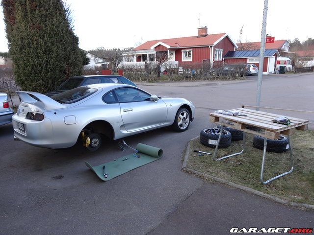

Då ska vi se vad som har hänt den senaste veckan!? Den börja med att jag tillslut fick hämta mina fälgar med nya sulor på! smile Jag granskade inte däckena så noga utan bara kasta in dem i bilen och körde hem. Dock när jag kommer hem så skulle jag börja byta och då märker jag att montören har bommat rotationsriktningen på ett bakdäck så det var bara att slänga sig in i bilen och åka tillbaka och kränga om det hmm
https://www1.garaget.org/gallery/images/178/177838/177838-31b4fc0751a57934386181983b980b5b.jpg
Däckskifte! Notera rotationsriktningen på bakdäckena! hmm
När jag kommer hem så börja jag med att montera bakdäckena och sedan när jag ska montera dem fram så ser jag att det inte är samma modell på däckena fram och bak mad Då har göbben beställt bakdäck med skyddslist för fälgkanten och utan skyddslist fram sad Första och sista gången jag kommer köpa mina däck på den däckfirman kan jag lova!

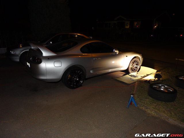

https://www1.garaget.org/gallery/images/178/177838/177838-57ca3e5c8cbdaf858cc581f04707a9a8.jpg
En nattbild på reslutatet, bättre bilder kommer snart!

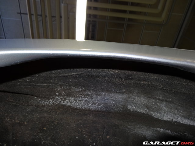

Däcken stack ut lite för mycket så jag fick pilla lite med hjulvinklarna wink
Jag såg att det blev lite bättre men att det fortfarnade skulle ta i och det skulle eventuellt bli dyrt om man missar att vejja för en håla så jag fick göra debut med skärmvalsen.

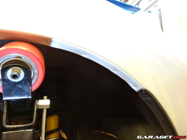

Det var en jävla bred skärmkant så lite måste man ju kunna få en den så det var bara att värma och valsa på! Det gick helt okej för att vara första gången och jag fick iaf in det mesta i mitten på hjulhusen. Lacken klara sig ganska bra men det blev lite små krackeleringar så jag fick ta lackstiftet och lägga i lite pigment där det behövdes (runt svetspunkterna som var stenhårda) och sedan blev det 2 lager med en riktigt bra två komponents klarlack så att det ska bli slitstarkt och hålla rosten borta! smile

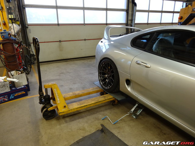

Tillslut så fick jag göra ett test och kolla hur långa fjädringsväg jag hade utan att däcket skulle skrapa i. Jag använde mig av org. domkraften, en palltruck och ett plogstål! smile
https://www1.garaget.org/gallery/images/178/177838/177838-8b785d1d04defd670b6d75af7a2396ac.jpg
När palltrucken var i sitt högsta läge så hade jag ca 1 cm kvar till skärmkanten
Och per automatik så fick jag se hur mycket jag hade tillgodo fram på andra sidan och där var det lugnt!

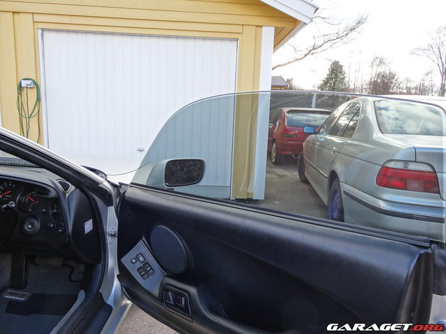

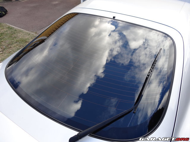

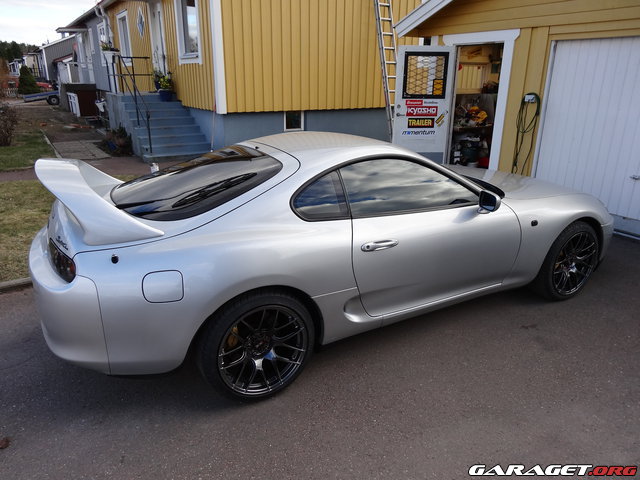

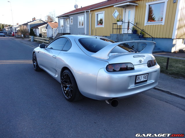

Då har det gått yttligare en vecka och denna veckan så har bilen fått nytonade rutor på Solfilmsohlsson samt en grundlig rekond på Top Car.
När det gäller toningen så fick det bli steg 2  på alla rutor förutom vindrutan då det kan vara gött att se ut på kvällen. Här kommer några bilder både utifrån och inneifrån.
https://www1.garaget.org/gallery/images/178/177838/177838-594352626f48d4d8c71bd4b1ab017a61.jpg
https://www1.garaget.org/gallery/images/178/177838/177838-7541bc9031e3c2ba147785b5a9f0540b.jpg
Bakrutan blir det dock ett litet återbesök på eftersom att värmeslingorna var ganska höga och det var svårt att får det tight och snyggt.
https://www1.garaget.org/gallery/images/178/177838/177838-e9ce788c232f3250455566c6e91b8c22.jpg
Jag tycker att nyansen blev ganska lagom. Vi får se vad farbror blå tycker! wink
Och när det gäller rekonden så blev det en grundlig polering och sedan ett PPS-lackskydd. Allt blev kanon dock en liten kommunikationsmiss så gummilisterna kring rutorna tar de till veckan smile

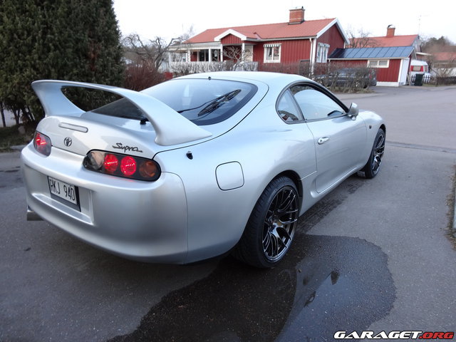

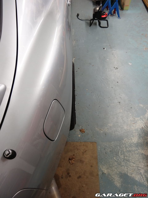

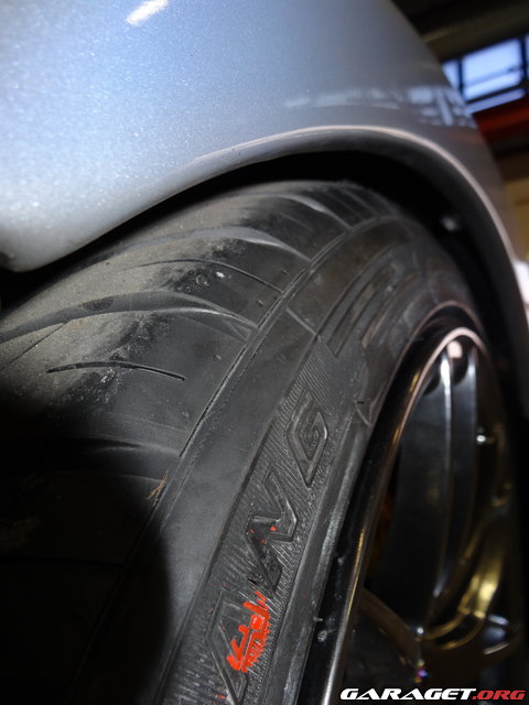

Nu var det väldigt länge sedan jag gjorde en uppdatering så här kommer en!
För någon helg sedan så tog jag supran till barkarby träffen. Rent maskinellt så funka bilen super, det ända som jag störde mig på var att däckena tar i skärmarna i lite högre fart... Så i onsdags så fick det bli ett besök på Jspec där jag köpte coilovers. Jag kom hem med en kartong med BC Racing V1 "Drop Low" coils. En ganska simple stötdämpare som är justerbar i hårdhet i 30 steg, 14 kg fjädrar fram och 10 kg bak samt vanliga gummitopplagringar då man inte har någon särskild nytta med justerbara på en supra. Varför det blev drop low är inte för att jag ska köra skitlågt utan för att det var det som fanns hemma och jag tänkte passa på att nyttja den långa helgen som jag hade framför mig.

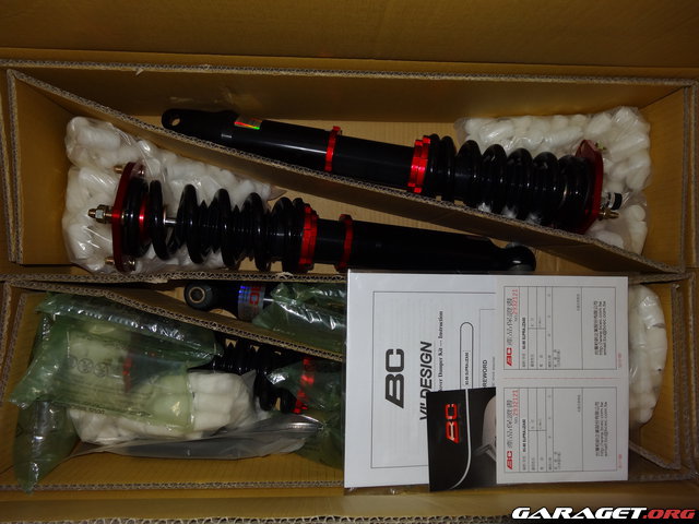

https://www1.garaget.org/gallery/images/178/177838/177838-2ff4eb8213e78495f4b816ba7dd53862.jpg
Det första jag gjorde var att skydda gängorna med cc12 i den slutna delen som inte utsätts för grus och sedan fick det bli mattsvart vinyl på de gängor som är synliga.

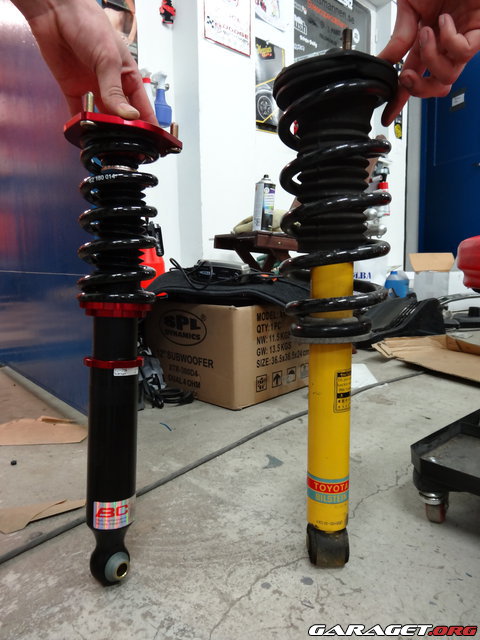

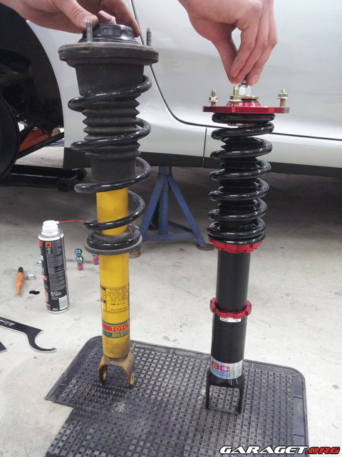

https://www1.garaget.org/gallery/images/178/177838/177838-9286904711427138e9495b4cc4bbdebe.jpg
Jämförelsebild: Stock vs Aftermarket
https://www1.garaget.org/gallery/images/178/177838/177838-07e3ab6c497d9b0c62b0fd5836c42125.jpg
Bak
https://www1.garaget.org/gallery/images/178/177838/177838-aab9ceefea011eb563fef06b011410de.jpg
Fram

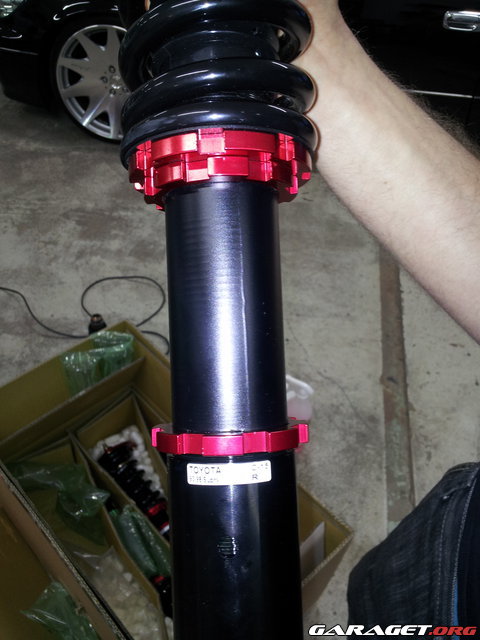

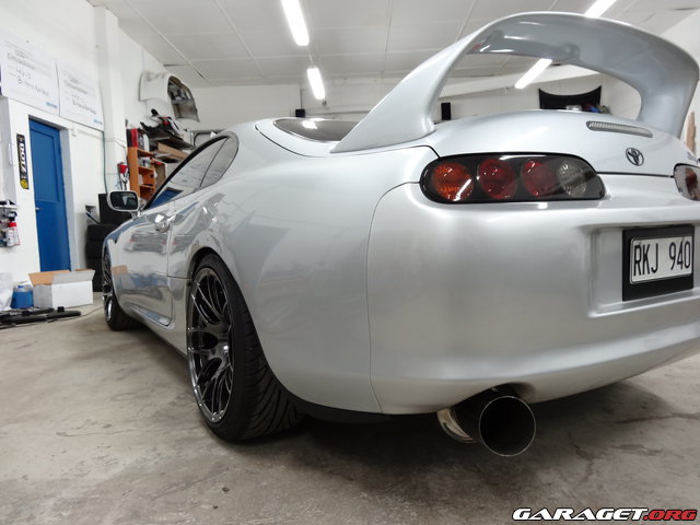

När jag väl var klar med monteringen så fick jag prova mig fram hur lågt samt hur hårt jag skulle köra. Det första testet blev "för lågt" så det forfarnade skrapade.(Lagom höjd egentligen men jag "fel" et på fälgarna vilket förstör endel)
https://www1.garaget.org/gallery/images/178/177838/177838-0d2af4b45f2de37ce3e7795672f1814e.jpg
Höjden direkt efter motaget
https://www1.garaget.org/gallery/images/178/177838/177838-9a63b749cbe66cdae09c8c43ba9f5ed2.jpg
Testar lite olika höjder fram
Tillslut så blev det att höja bilen ca 2 cm bak och 2.5 cm fram vilket resulterade i att bilen är nästa org. hög då den ska kunna brukas utan att skrapa i fast nu är han riktigt stum och har fina vägegenskaper.
