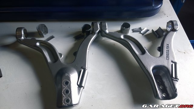

https://www1.garaget.org/gallery/images/176/175114/175114-d25a70d4a67a7f11175ac2d94ff45a67.jpg
Fått tummen ur och kapat bort hylsorna som jag glömde.

Ser ju fint ut det där. Vilka årsmodeller hade den dära delbara länkarmen? smile
Upp till 94? Man ser det ganska snabbt om det är alu länkarmen då det sitter 3 skruvar vid fjäderbenet.
Dock så skiljer sig styrväxeln på dessa bilar. Så Alu länkarmen passar"inte" på bilar som inte har alu länkarmen original. Ombyggnad av styrstoppet bör göras om man ska köra med dessa.
