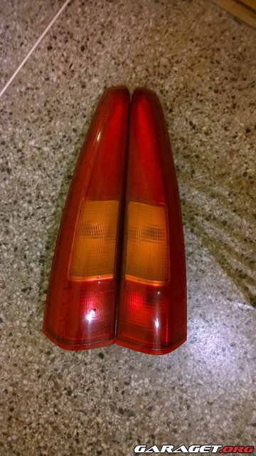

Kom över ett par nästan helt nya 850 bakljus. Gött! Tycker de är så mycket trevligare än V70'ns.https://www1.garaget.org/gallery/images/176/175114/175114-b4f10631d268736d7ed5a15f8d513029.jpg

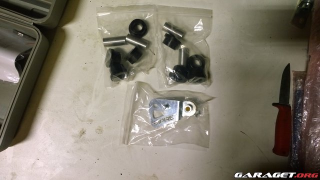

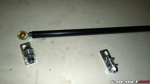

Då har jag fått mitt paket.
Det blev givetvis hårdare bussningar till mina länkarmar, short shift till lådan och ett stag till bakvagnen gjort för kombi.
https://www1.garaget.org/gallery/images/176/175114/175114-2b2cc981e0098e5109eab48475a8c68b.jpg
Bussningar och short shiften med ventilationshål för lådan.
https://www1.garaget.org/gallery/images/176/175114/175114-22fb927a6a4104562f71ba12aaff2028.jpg
Alt 1
https://www1.garaget.org/gallery/images/176/175114/175114-742125329c7d59b944dda1692b1b8cba.jpg
Alt 2.
Hur ska bussningarna sitta? i vilken ände ska "överhänget" vara i?
Länkarmen är den högra. ska överhänget vara ut mot kanterna på båda eller ska de vara innåt? eller kanske en in och en ut? Hur?
https://www1.garaget.org/gallery/images/176/175114/175114-b2763239227dbae1f87c8c4fa15e642d.jpg
Staget monteras under luckorna i bagaget. Fästhål finns så det är bara att bulta dit.

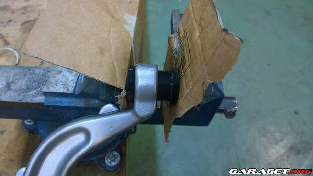

https://www1.garaget.org/gallery/images/176/175114/175114-f8efdaf4d493ba3abc1fafed32e3f8a9.jpg

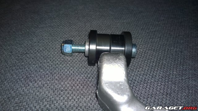

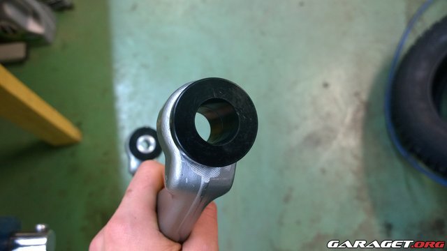

Pressa in den inre bussningen först. Man bör ha slipat insidan helt plan för att bussningen ska komma in bättre. Gjutfogen som ska slipas ner 1-2mm
Sen pressar man in andra sidan.  Viktigt att man pressar in allting helt rakt!

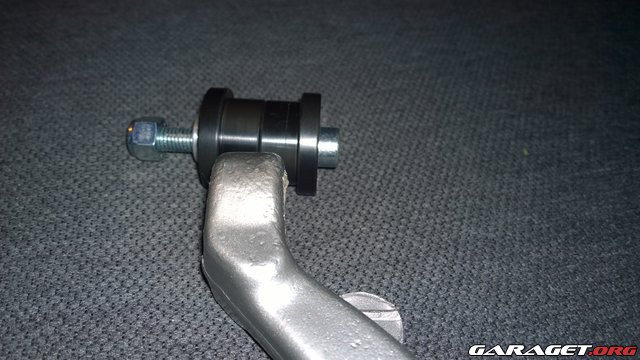

https://www1.garaget.org/gallery/images/176/175114/175114-db92d7d2cd1e2f99ef59a5246d5d9d7d.jpg
Såhär ska det se ut sedan. Det ska vara lite glapp imellan. Använde lite teflonspray för att allting skulle glida ihop lättare.

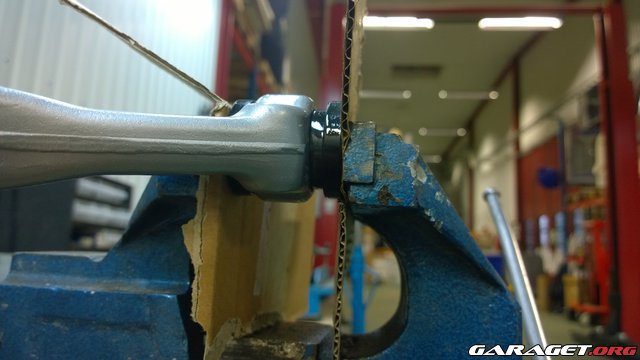

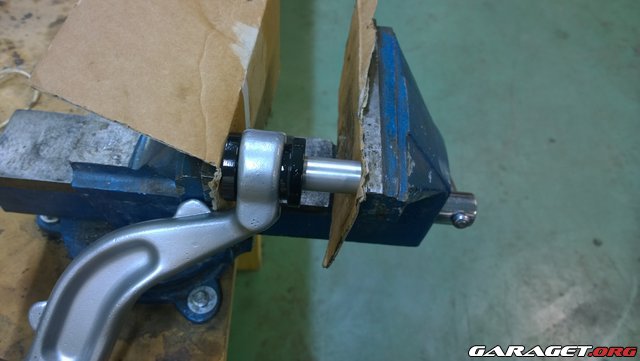

https://www1.garaget.org/gallery/images/176/175114/175114-46bee86f7dda53bfb564ee2c631129e1.jpg
Inpressning av hylsan.
https://www1.garaget.org/gallery/images/176/175114/175114-eb036f17c9d4b1cc8c5858e1da48c1dd.jpg
Något såhär ska det se ut sedan. Hylsan inpressad i andra bussningen och att bussningarna är helt ihop är viktigt.
Slipning på utsidan behövs inte. Man eftersträvar så stort mellanrum mellan hylsrna/bussningarna annars får man inte dit länkarmen i subframen sedan.

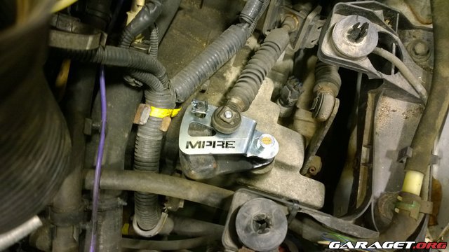

Tog och testade shortshiften från MPRE på vintersläden. Måste starkt rekommenderas! Tog inte ens 5 minuters demontering och montering av luftburken för att få dit shortshiften.
