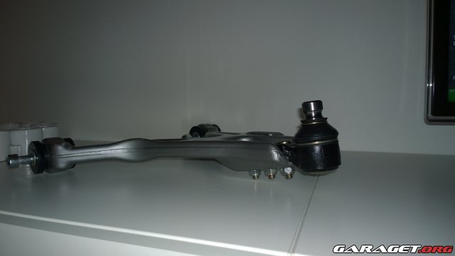

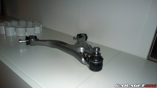

Skruvade även ihop en länkarm.
Kommer bli bra detta smile

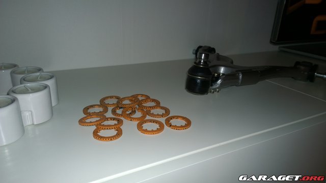

Vad är det för orangea små ringar? smile
Min lösning på styrstoppet.
Då min bil har vanliga länkarmar org och att jag ska byta till Alu länkarmarna som fanns på de första 850´s. Då kommer min styrvinkel att ökas. Detta medför att jag riskerar att skrapa innerskärmar och tvingas modifiera styrstoppet. Många kör helt utan och på känn. Andra bygget om styrstoppet yttre med fula ditsvetsade plåtbitar. Då jag istället kommer ha mitt styrstopp inre så kan jag istället justera var mitt styrstopp ska vara efter däck/fälg och sänkt bil etc. Jag slipper även en slitage del vilket inte är fyskam.

Jaha! Inte dumt alls! smile

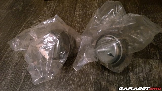

Men iaf så fick jag ju hem ett paket för en tid sedan.
https://www1.garaget.org/gallery/images/176/175114/175114-56bdaa70e1be222ed7b23c1185a78229.jpg
Nya motorkuddar.

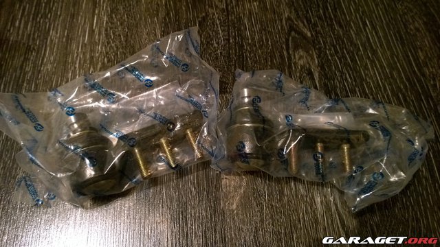

Nya spindelleder.

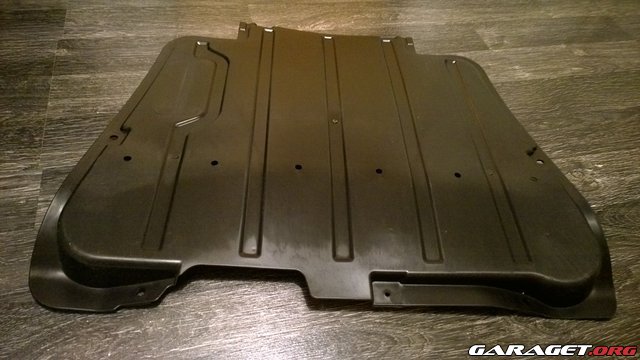

Och en ny hasplåt då min saknades. Detta är ett måste för alla bilar! Inte alls kul att köra i vattenpölar utan en hasplåt och dessutom så skyddar den mot småsten osv.

Ser grymt ut detta! Skulle nog också behöva köpa en sån hasplåt till min haha!

Ser nice ut med nya delar!

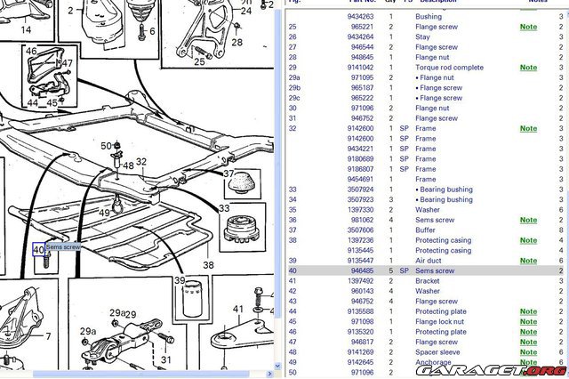

Hur fäster du hasplåten? Finns det färdiga hål i subframen med gängor?

Jag vet faktiskt inte tongue Haha. Får ta en titt på skroten och se om det finns någon kvar på någon bil så att man kan ta sig en titt hur de sitter. Det finns oanvända hål /vingar på subframen som jag antar är till detta så.
Edit:
https://www1.garaget.org/gallery/images/176/175114/175114-f958342c3c1d9955a5a889011ef54bf3.jpg
Så säger Vadis iaf. 5 st skruv och kläms i bakkant?
