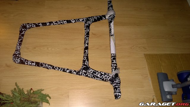

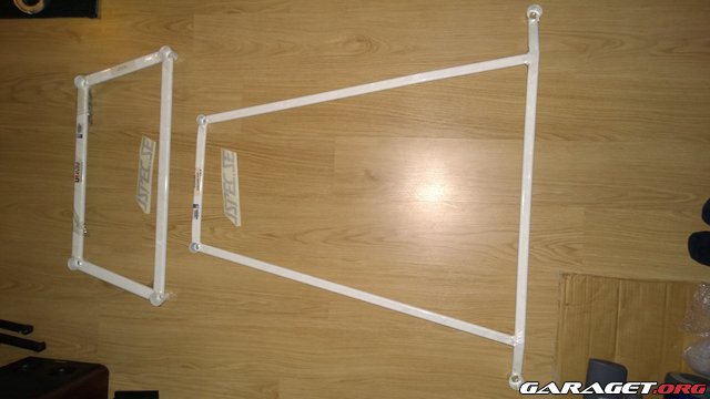

Då har jag fått hem nya grejor!
Det blev två st stag till underredet. Inte så många som kör med dessa och de få som gör det kör oftast bara ren bana.
Kanske är lite ploj men alltid kul att ha något som inte alla andra har.
Blir till att beställa övriga stag när ekonomin finns.
https://www1.garaget.org/gallery/images/176/175114/175114-0ee3c973e5896766e89578342bc3369b.jpg
Nya grejor.
https://www1.garaget.org/gallery/images/176/175114/175114-cfe73c2e37f702a6a762cb1420b0bc6a.jpg
Främre och bakre stag.

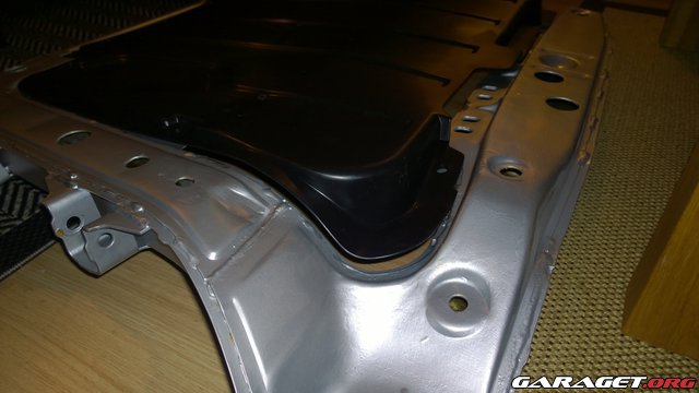

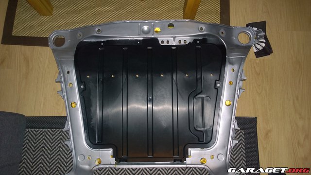

Jag la dit hasplåten på subframen. Passform 90% skulle jag säga.
Jag hade inga tidigare hål för hasplåt så jag fick borra egna.

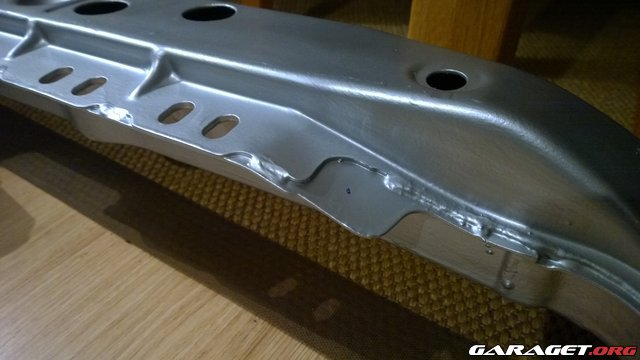

https://www1.garaget.org/gallery/images/176/175114/175114-dd508bfcf66e339d2781503129969d81.jpg
Uppmärkt.

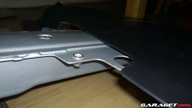

https://www1.garaget.org/gallery/images/176/175114/175114-8633cddc842420bc0514f00e21fd917f.jpg
Borrat och har satt dit en mutternit / popnuts istället för karosseriskruv. Lite smidigare vid oljebyten osv istället.

Vart sätter du stagen? smile

Under till.
Det lilla sitter mellan subframe och katten typ.
Den stora sitter mellan katten och dämparen bakåt typ.
