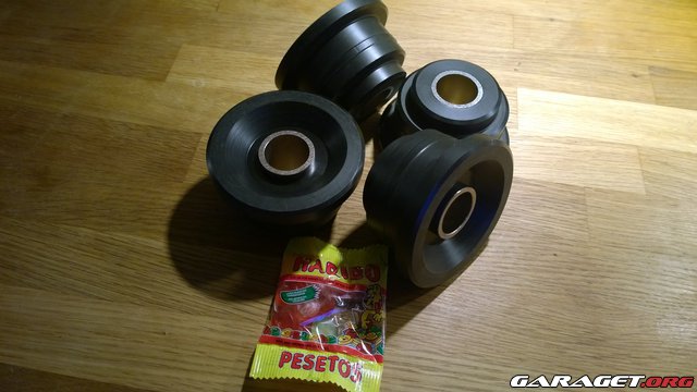

https://www1.garaget.org/gallery/images/176/175114/175114-431e708c1cf0ef8914a203d883f7c67c.jpg
Delrin subframe bussningar. Stumt! Undra hur fan man ska få in de i subframen bara xD
766 Inlägg
7 februari 2015
#328
Blir riktigt fint med dem bussningarna i din nyrenoverade subframe smile

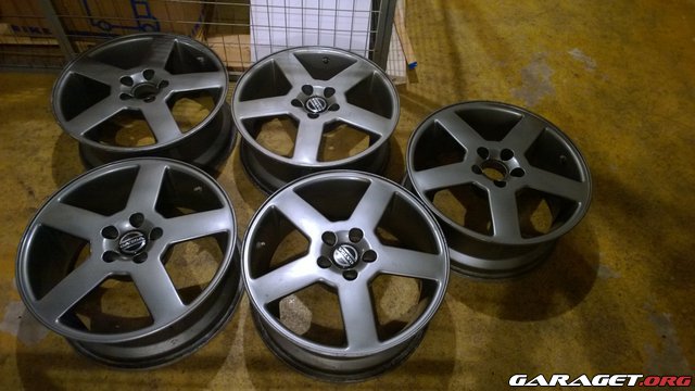

https://www1.garaget.org/gallery/images/176/175114/175114-c722e813ec16b2722781aa6e9f7cf33f.jpg
Köpte mig en uppsättning Titaner.

#331
Ser ju fina ut.

Hade iofs sen innan en uppsättning till denna gröna. Men fick ett infall och inhandlade ett par extra.
De duger helt klart. En fälg är lite repad och reservhjulet har klarlacken börjat krackelera på.
Funderar på att lämna iväg de på renovering/omlack.  Någon som vet något bra ställe i Jönköping eller närområdet?
Naslund93 skrev:
Gott med nya fälgar smile
Vill du så kan vi byta mot dina Volans.
297 Inlägg
8 februari 2015
#335
Tycker om mina volans... tongue
Kindboms finns ju, dom borde kunna lösa det. Ingen erfarenhet av dom själv men min kollega gjorde en hellack på sin Subaru där, blev skitbra.

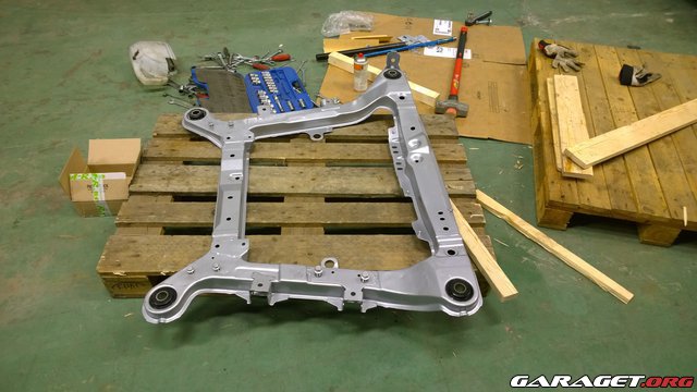

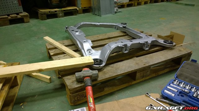

ang montering av delrin bussningarna, det ända jag gjorde var att putsa subframen i hålen med ett fint sandpapper sen smörjde med lite fett och knackade in dom med hammare/handslägga med en träkloss imellan, så efter mycket slit gick dom i smile

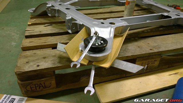

https://www1.garaget.org/gallery/images/176/175114/175114-335660012c7300f59a4d071131f2226f.jpg
Hittade inga bra mothåll eller hylsa så att man kunde tvingat i bussningarna. Drog tillslut gängpaj efter att ha haft rörbitar på nycklarna som extra kraft. Svårt när man jobbar själv.
https://www1.garaget.org/gallery/images/176/175114/175114-5d99b900ea19bc73b8420bd695c7c509.jpg
Fick ta till släggan och lyckades faktiskt med ett par välriktade slag att få i bussningarna.
https://www1.garaget.org/gallery/images/176/175114/175114-c04f54b5baf7de8facbe15681fd64ba1.jpg
Gött att de är i smile

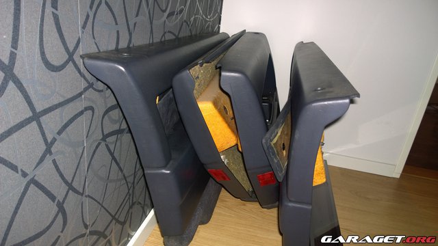

Kom över 4 st mer eller mindre helt nya dörrsidor!  Gött med dörrsidor utan uppslag.. Hehe Vanligt att folk klämmer bältet i dörren nämligen på 850.
https://www1.garaget.org/gallery/images/176/175114/175114-0602e1f78fc0b8d4448b82c3a4de49c5.jpg
