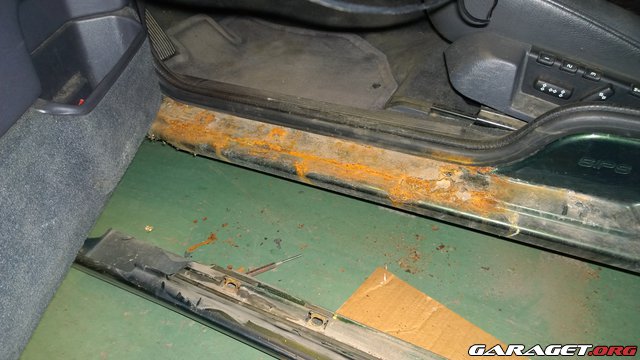

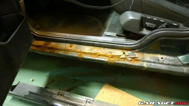

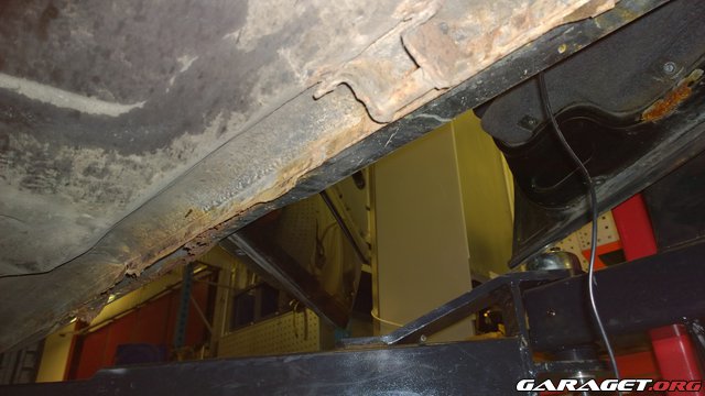

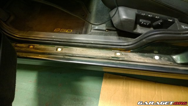

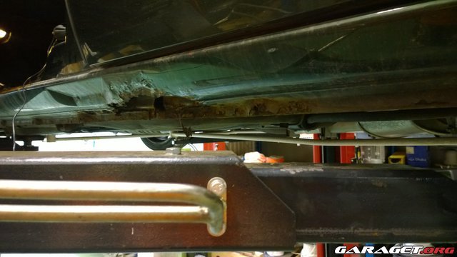

https://www1.garaget.org/gallery/images/176/175114/175114-2a367a5218734695bf2c1f0cedcc2b06.jpg

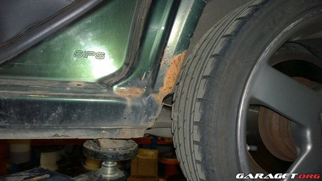

Började plocka bort sidokjolen.
https://www1.garaget.org/gallery/images/176/175114/175114-293a4e3f1a73ed1dec94823d3e273fc9.jpg
https://www1.garaget.org/gallery/images/176/175114/175114-173dcacf90e2bad53d4a7e76c1971d63.jpg
https://www1.garaget.org/gallery/images/176/175114/175114-d5c17e6bc0a1c9679a6e3008bbc7b092.jpg
Ingen vacker syn.
https://www1.garaget.org/gallery/images/176/175114/175114-1c567ddccb5d2aaceab0f5cee0b1a112.jpg
https://www1.garaget.org/gallery/images/176/175114/175114-ae54c7f873ae1fafa0c1752aaa898c6e.jpg
Såg ju bra ut.

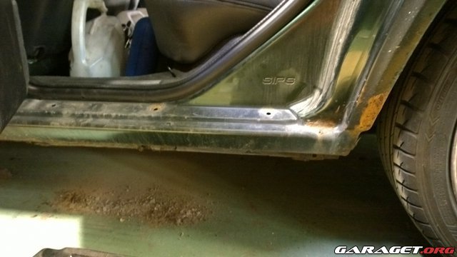

https://www1.garaget.org/gallery/images/176/175114/175114-366d3888333409ebb215cd89d4586e31.jpg
https://www1.garaget.org/gallery/images/176/175114/175114-f0d8d1942c8e8ec89852de88b6fecedd.jpg

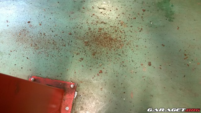

Som att skära i smör.
https://www1.garaget.org/gallery/images/176/175114/175114-9446e0856b5b32e18aa590ae8e2e3b2c.jpg
https://www1.garaget.org/gallery/images/176/175114/175114-5a3e4c1c2f371c07d8d02be9f5b8243b_large.jpg
Lite av all skit som låg i.

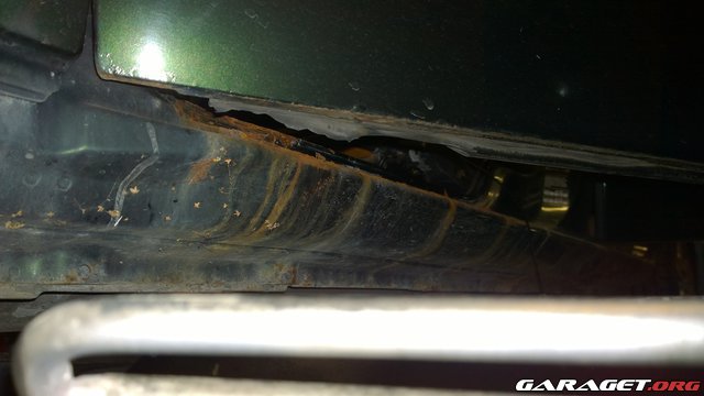

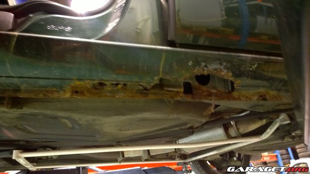

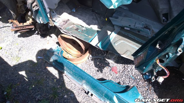

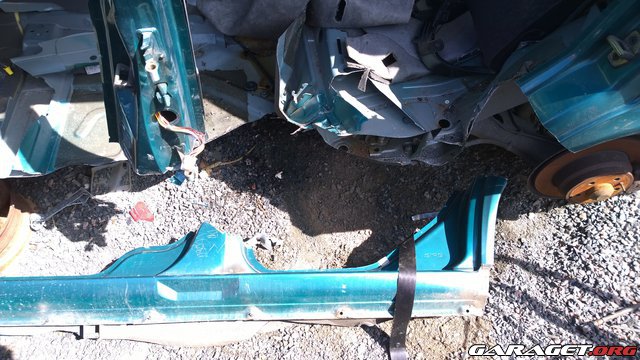

Tre timmar senare.
https://www1.garaget.org/gallery/images/176/175114/175114-1b484a4175f14460b401f4ab7d9ce372.jpg
https://www1.garaget.org/gallery/images/176/175114/175114-7c22241e3bd40fc6c2318d27d583fda0.jpg
https://www1.garaget.org/gallery/images/176/175114/175114-4473109b101804dfe8e87d352ae3e65a.jpg
Fick slita ut stolen och vika mattorna åt sidan. Även såga sönder gångjärnet på vänster framdörrdå bilarna står så satans trångt så att man inte kunde komma åt bultarna. Bakdörren hade någon plockat tidigare.
Tog ca 3 timmar med att leta fram en sparklåda som var fin och plocka bort sidokjolen för att inspektera närmar.
Hade lite lite korta blad till igersågen. Annars hade det nog gått lättare och snabbare med längre blad somsagt.
Men men. Nu ligger den hemma hos farsan och tar plats tongue

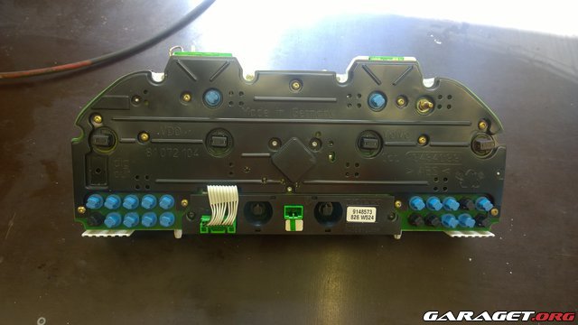

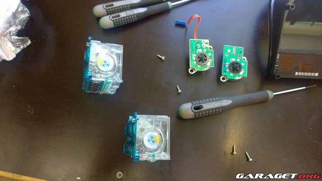

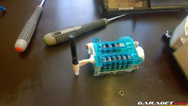

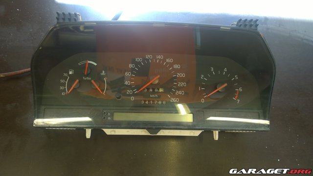

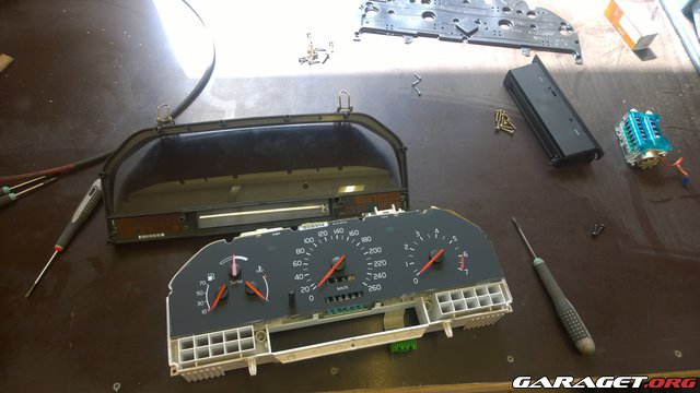

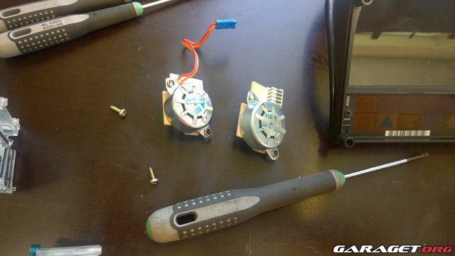

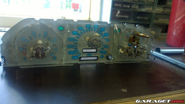

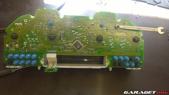

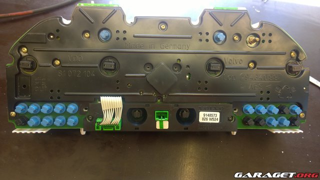

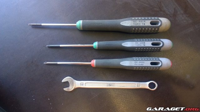

Kommer en liten guide hur man öppnar instrumenthuset.
https://www1.garaget.org/gallery/images/176/175114/175114-8c39ef2118cdf987fe024648fba9a153.jpg
Ett instrumenthus.
https://www1.garaget.org/gallery/images/176/175114/175114-a8b7d6857142d683ef5b24c300ae5535.jpg
Verktyg som behöver användas.
https://www1.garaget.org/gallery/images/176/175114/175114-dfd03382256993b70e279c168bccf9cb.jpg

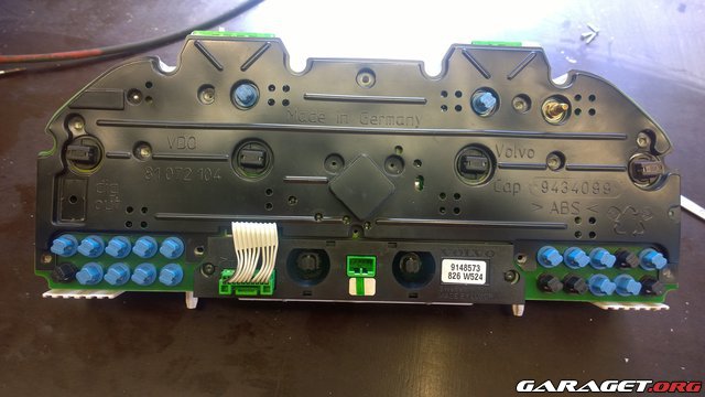

Baksidan.
https://www1.garaget.org/gallery/images/176/175114/175114-368d3745d4b85d1d867937a5ac618cce.jpg
Lossa alla skruvar i yttervarvet. Även de två ljus skrivarna ovanför de två svarta till "färddatorn".
Då får man loss särgen runt mätartavlorna.

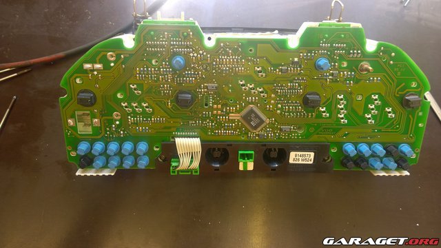

https://www1.garaget.org/gallery/images/176/175114/175114-a81b6c2234baf58f7f988005f537e868.jpg
Lossa skruvarna ovanför färddatorn somsagt och även de tre små skruvarna i mitten. Dessa är ibland i Torx och ibland stjärnskruv. Verkar som att det skiljer lite mellan bil och bil. Även kablaget till färddatorn kan skilja.
https://www1.garaget.org/gallery/images/176/175114/175114-3fed12975a3dcc47b5c16f2a67ad2cbc.jpg
Alla skruvar borta som håller plastskyddet på plats. Egentligen så behöver man inte lossa det men enklare att komma åt att trycka.
https://www1.garaget.org/gallery/images/176/175114/175114-9f749fb4bab0a2d0ce9bedebb246646f.jpg
Lossade färddatorn. Den kan sitta kvar om man vill. Men lite enklare att få tag i mätartavlorna med den bortplockad.
https://www1.garaget.org/gallery/images/176/175114/175114-f303587a268de552f51110070e458cae.jpg
Lossa muttern till turbomätaren.
https://www1.garaget.org/gallery/images/176/175114/175114-99ff8ce2a9c0431dd8cdbc2f7318b7ed.jpg
Något såhär bör det se ut nu.
https://www1.garaget.org/gallery/images/176/175114/175114-7861b2e22a02e0747077d0a548aa54b4.jpg

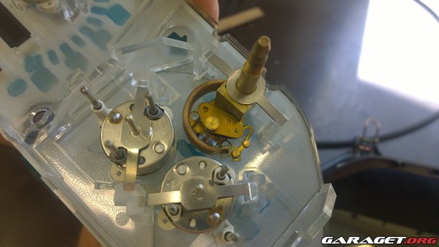

Ta tag i själva mätartavorna och lirka de försiktigt uppåt. Det går att ta lite tag med en smörkniv etc i kanterna så att man delar på de lättare.
https://www1.garaget.org/gallery/images/176/175114/175114-3925b49105e4b6d3fa89452ea675d68f.jpg
När man har fått loss tavlorna så ligger nu räkneverket löst. Dessa hålls med de tre små skruvarna som jag nämde tidigare.
https://www1.garaget.org/gallery/images/176/175114/175114-c10d9d2f130193fb6ee42a7c9785f742.jpg
Jag märkte att det finns visst minst två modeller på motorn till räkneverket. En med lös kabel tå trådar och en med 4 trådar och med stift. Trodde att man var tvungen att ha rätt instrumenthus till rätt bil. Men det behöver man inte. Bägge instrumenthusen fungerar oavsett bil och Det går även att skifta själva motorn till räkneverket.
https://www1.garaget.org/gallery/images/176/175114/175114-2171bba69c51af2d642805f10cc98268.jpg
Motorn lossad. och överflyttad senare. Sitter bara fast med två skruv. Tror att även här så var ena med torx och den andra med stjärnskruv.

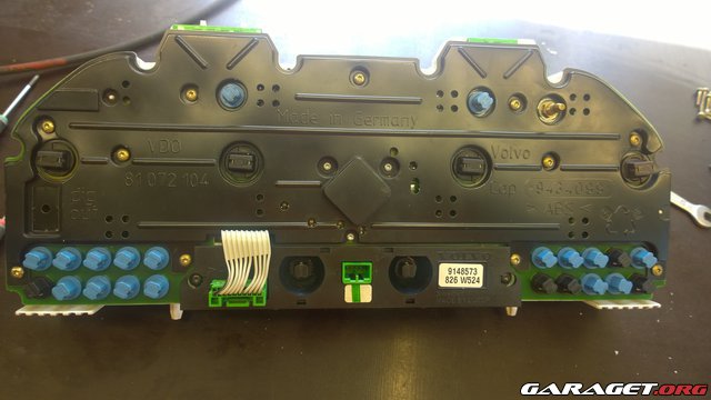

Montering sker i omvänd ordning.
https://www1.garaget.org/gallery/images/176/175114/175114-ddaf606ad3b356416edfa68e3162ee0c.jpg
Var noga med att alla bläck till mätarna ligger rätt och att motorn ligger i sina spår i plasten. Annars kan mätaren hamna snett och visa fel eller gå sönder om man har otur.
Blev lite dåligt med bilder sen men allting monteras i omvänd ordning och självfallet fungerade bilen och mätarna som de skulle även fast att jag bytte från 2 stift till 4 stift på räkna verket. Det verkar bara spela roll i själva instrumenethuset och har inget annat att göra med själva bilen.
