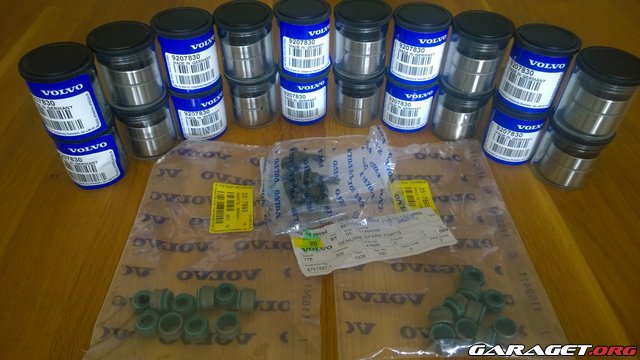

Det kommer ta en tid att spara ihop till alla delar men det kommer iaf!
https://www1.garaget.org/gallery/images/176/175114/175114-e3f0dc8fd7b47e90b96b50156bf0dcf5.jpg
Lite nya tryckare.

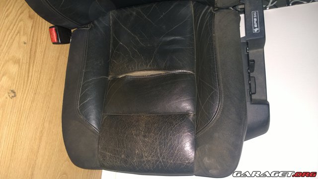

Pratade med en sadelmakare/skomakare som håller på lite med bilinredningar mm. Denna är räddningsbar och får en ihopsydd dyna i dagarna. Skulle även få lite medel till skinnet så att man kan sköta det i framtiden. Så nu slipper man åka runt med hål i sätet.

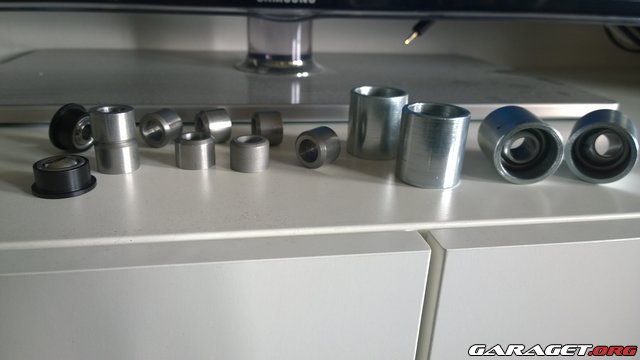

Ledlager till Alu länkarmar. Dock vet jag inte om det är "lönt" att köra på dessa. Har någon alu länkarm kvar där hemma som de ska pressas i i.

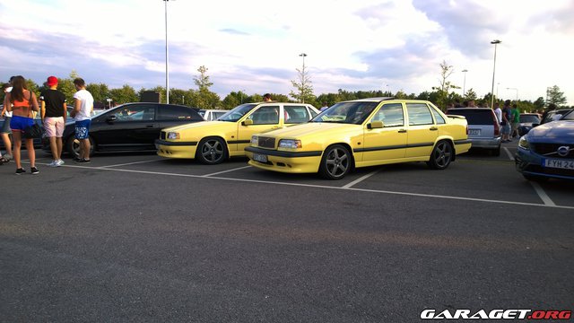

Var uppe en liten snabb tur till Norrköping på MON. Träffade ett par härliga killar där som man stod och snackade med lite. Visade sig att vi följt varandras projekt lite i det dolda med så tongue haha
https://www1.garaget.org/gallery/images/176/175114/175114-5e790fb4870f702b5cc94e5b4528f125.jpg
Väldigt fina T-gula
https://www1.garaget.org/gallery/images/176/175114/175114-d6ffa14fb7249e146bf45aafb81e4fcb.jpg
Mitt härke som jag gled upp i. 850 R
och i lördags kväll fick jag en närmare inspektion av Den T-gula som jag stötte på på maxi häromdagen. Fin bil som fan.
17k mil två ägare tror jag det var. Sedan, manuell och Svensksåld.  Fin var den onekligen.

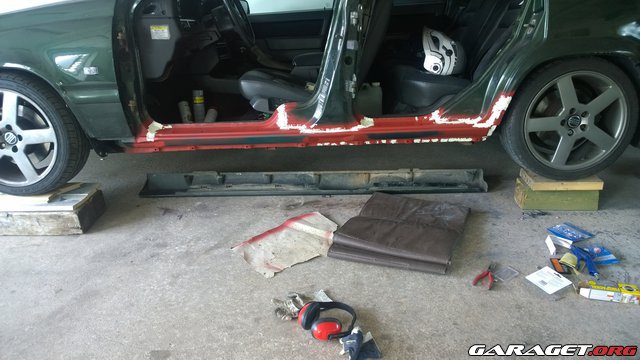

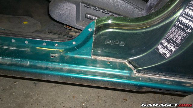

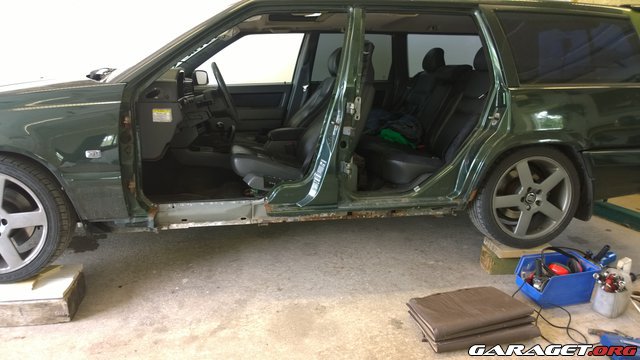

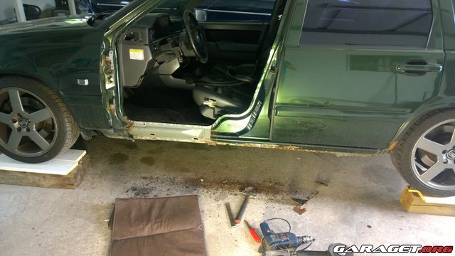

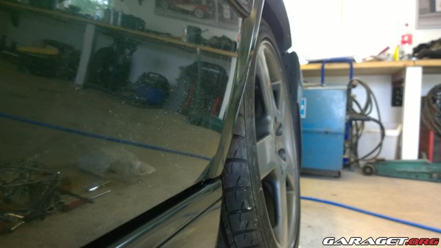

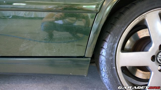

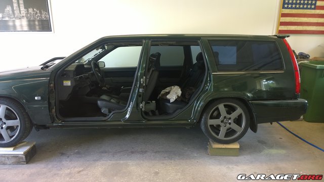

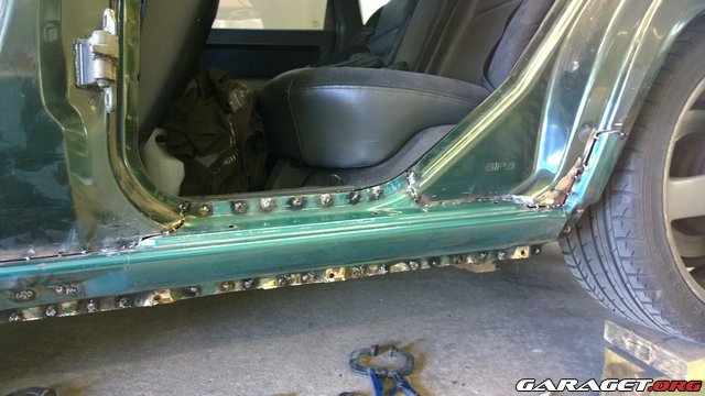

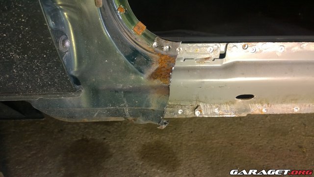

Då har man spenderat de första semesterdagarna med att leka plåtslagare.
Jag får nog börja med att ursäkta hur jag gör saker och ting iaf tongue En plåtslagare hade nog gråtit floder.. Men men är det första gången man vågar sätta kapen i bilfan så måste man väl fixa ihop det lite smidigt istället.
En som har lagat lite plåt på bilar hade säkert gjort det på smidigare sätt men har även betydligt bättre grejor att tillhanda hålla sig med så får skylla på det lite med wink

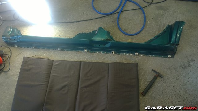

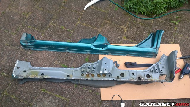

https://www1.garaget.org/gallery/images/176/175114/175114-6d82106120d09406ab10c4fe1feae937.jpg

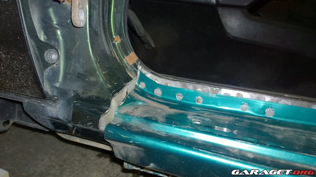

Borrat bort alla punktsvetsar på donatorplåten.
https://www1.garaget.org/gallery/images/176/175114/175114-bcab9dba7fd22bbc057c74605918ddfa_large.jpg

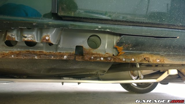

Rosten... urk.
https://www1.garaget.org/gallery/images/176/175114/175114-371853c8c178f7d819e0a49fb046cf14.jpg

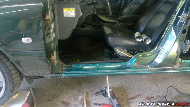

Bort med dörren som var i vägen.

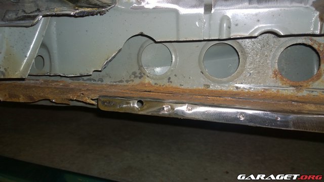

https://www1.garaget.org/gallery/images/176/175114/175114-1f846a78a3788290b058bd2c7cf78db0.jpg
Borrat bort lite nitar och gjort ett snitt så jag kunde bedömma skadorna lite.
https://www1.garaget.org/gallery/images/176/175114/175114-1720d1337f97c39b866962373441ab57.jpg
https://www1.garaget.org/gallery/images/176/175114/175114-7ac6170082a6ccbd056e536f4b25da49.jpg

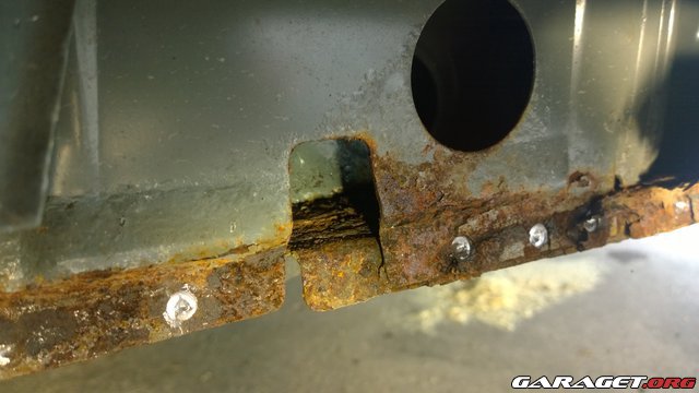

Urk.
https://www1.garaget.org/gallery/images/176/175114/175114-a02990343357d5ea29cf33442f459794.jpg
Plåten på insidan var faktiskt värre där den såg bra ut ovanifrån. Nästan så att där man såg uteifrån att där den var dålig så var den bra  på insidan och vice versa.

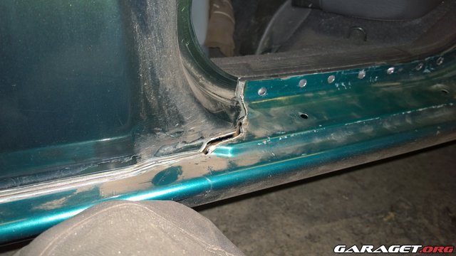

Ushh.  Mer rost och något som gått lös med kapen syns det.
https://www1.garaget.org/gallery/images/176/175114/175114-c0aba954543f561bfd3840f480021f25.jpg
https://www1.garaget.org/gallery/images/176/175114/175114-8d0297a4d4a9a8e1f023f156f4206f5b.jpg

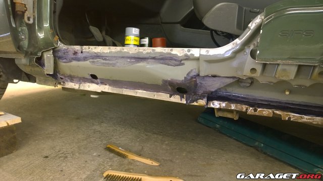

Blir som så att jag får kapa upp ännu mer för att komma åt.
https://www1.garaget.org/gallery/images/176/175114/175114-b3afb5c106e9fcae89c885005edd9efe.jpg

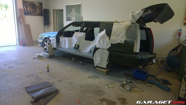

All plåt förutom vid bakdörren bortkapad.
https://www1.garaget.org/gallery/images/176/175114/175114-05eb8973c45e8cbd57d498b01d38864d.jpg
Står och skäms nu utan dörrar.
https://www1.garaget.org/gallery/images/176/175114/175114-944ab7fe8a93cc0aac7c3694f09e3f2a.jpg
Hur ska detta sluta? Kommer idioten får dit den nya tröskeln eller inte?  Titta gärna in regelbundet för nya uppdateringar!

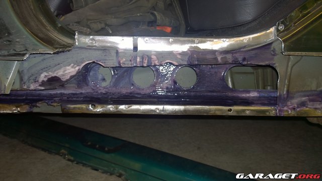

Fick kapa i den inre balken med för att kunna slipa bort det värsta och rostskydda resterande porer.
http://d2ws0xxnnorfdo.cloudfront.net/meme/5215.jpg
https://www1.garaget.org/gallery/images/176/175114/175114-c33d14f5efb74b0fe8e8ca1704f879e6.jpg
https://www1.garaget.org/gallery/images/176/175114/175114-9819050f45eaad1eb47cdfb801ac2ec3.jpg
Rostätare som förvandlas till metall igen.
https://www1.garaget.org/gallery/images/176/175114/175114-2a7b18f5451ce5b427e0f6feee264056.jpg
https://www1.garaget.org/gallery/images/176/175114/175114-ba3f91dd1b2d99520ecb1afb1a22736f.jpg
En annan rostskydds grund som åkte dit. Även den inre plåten till balken blev bort kapad från min donator plåt och svetsades dit.

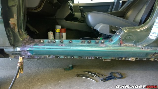

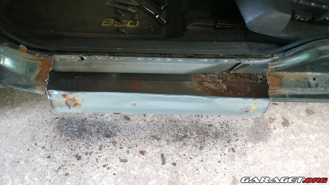

Vackert är det nog inte. Men det fyller sin funktion. Första gången jag punktsvetsar med gas faktiskt. Bara kört 5 minuter med pinnsvets för några år sen.
https://www1.garaget.org/gallery/images/176/175114/175114-ebd260218889f395f1c8a95107db36c1.jpg
Då var hela sparklådan ditsvetsad. Ushh vilket slit det var.
Lite slipandes och något enstaka omsvetsande blev de med dessutom.
https://www1.garaget.org/gallery/images/176/175114/175114-4e2f376e48f0f2ace5be792d9073e61a.jpg
Passformen blev jäkligt bra för att vara första gången. Tror inte man skulle märka det om man inte tar en närmare titt på svetsningarna i dörrbladen. Är lite slipande och målning kvar med.

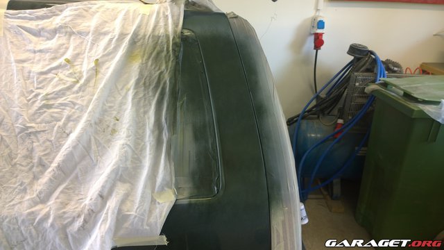

https://www1.garaget.org/gallery/images/176/175114/175114-cd603743b6ee045b204a20e2a9fcfa1a.jpg
Bestämde mig för att öka värdet på bilen och Lackerade den Röd istället.
https://www1.garaget.org/gallery/images/176/175114/175114-f2558713cfdd3baeb64504fc6846e3a7.jpg
Sen fick jag svaga fötter och testade Gul istället. Fick igen lite märken som försvann med slipgrunden.
https://www1.garaget.org/gallery/images/176/175114/175114-525e2032cada404dac2311f22b3fe2f1_large.jpg
T-gul får de bli. Fulaste färgen som finns men det enda folk tittar på så får väl ställa mig i det ledet antar jag för att synas som T-5R wink

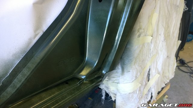

La dit lite äkta grundfärg. Vet de tusan om de behövdes men men.

Grundfärgen syns fortfarande igenom lite. Tror jag la en 3 lager plus klarlack på detta.
https://www1.garaget.org/gallery/images/176/175114/175114-5dfd78fbac3abf0ed8aca713031e6d79.jpg
Har ju stört mig på D stolpen bra länge. Så när både färg och spackel fanns till hands så togs det värsta om hand om iaf.
https://www1.garaget.org/gallery/images/176/175114/175114-053a4966c193b44366a79cac657d0a7c.jpg
Även här bara målat en gång än så länge.
https://www1.garaget.org/gallery/images/176/175114/175114-8b5131e954c8308d6d77d5bf15b599f1.jpg
Hehe.
https://www1.garaget.org/gallery/images/176/175114/175114-6a9ee0149e492502452636c6f69c2f78.jpg
Färdigt lackat. Bra resultat för att vara med sprayburk iaf wink
https://www1.garaget.org/gallery/images/176/175114/175114-f121b626b081bb747eb7b495826cd5e2.jpg
https://www1.garaget.org/gallery/images/176/175114/175114-8ad4c61625c5a5a366242d64ca1c0c0c.jpg
Tycker det ser bra ut?
https://www1.garaget.org/gallery/images/176/175114/175114-058975c554384e4bf9bce822409bf2d4.jpg
Börjar likna en bil igen.
https://www1.garaget.org/gallery/images/176/175114/175114-3f8b6cc7706ee8f99369f2c7c6826408.jpg
https://www1.garaget.org/gallery/images/176/175114/175114-452f8dc6aa91eb04d9bdbf9b863ce647.jpg
Såhär ser det ut iaf. Tittar man och känner lite så ser man att det är lite vågigt. Men vafan. sålänge man inte öppnar dörren så kommer aldrig någon se något.

Var ju på bilträff i Markaryd förra Lördagen.
Skitmycket folk och även en del R bilar och några från klubben.  Skoj att träffa några nya ansikten! Även om folk verkar vara rätt så inne i sina egna bubblor och inte vill prata... Alla bilder finns i högre upplösning för de som vill ha de Mailade till sig.
Jag tog min R ner vilket skulle visa sig mindre roligt senare.
https://www1.garaget.org/gallery/images/176/175114/175114-c4c9ac01bb073f07c612f636bc4239dd.jpg
Gled ner i karavan med en saffran och en T-gul. Bägge finns på forumet/fb.
