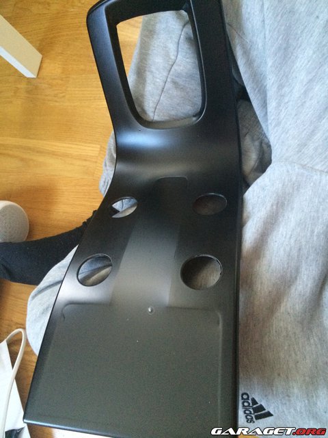

Folierat klart för idag!
för att vara första gången är jag nöjd!

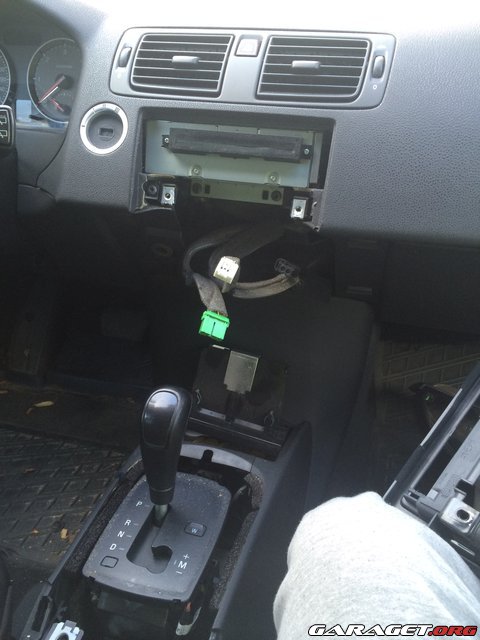

mittkonsol åker ur
https://www1.garaget.org/gallery/images/132/131433/131433-4dfdc3bfc8e1784badd2c09b943e045f.jpg
lite kvar!

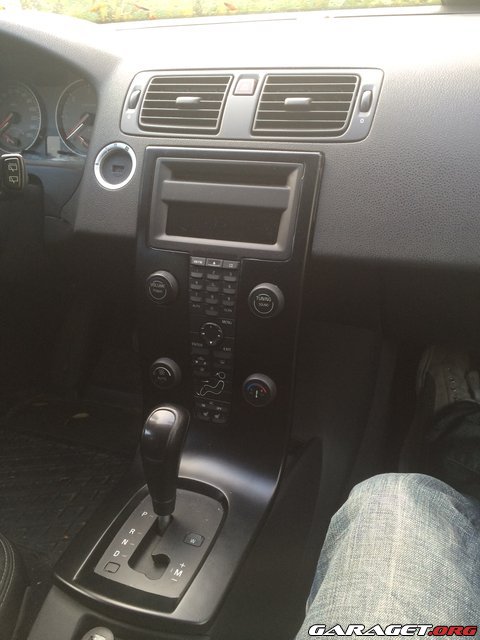

och på plats !
https://www1.garaget.org/gallery/images/132/131433/131433-4299bb4fd11f563229cdd654ddb100d7.jpg

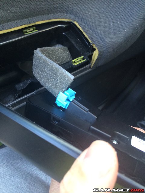

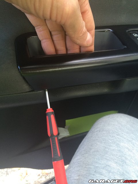

sen som jag lovade hur man tar isär handtagen !
in med mejsel och bänd till så denna del åker upp lite
https://www1.garaget.org/gallery/images/132/131433/131433-acfa704db0053be836ab656f6d2f5334.jpg
samma sak här
https://www1.garaget.org/gallery/images/132/131433/131433-cb55b10961a23cc0aeab418df96bc2b7.jpg
in med mejsel/smörkniv och tryck till mot dörren
https://www1.garaget.org/gallery/images/132/131433/131433-d2297c8573454afd9f662b83eaa94a5d.jpg
då ploppar denna del ut dra ut den hårt men försiktigt och ryck sedan bort delen med knappsatsen
https://www1.garaget.org/gallery/images/132/131433/131433-d9f63bd7ef175f4d92d407b94c8ca375.jpg
sedan dra ur kontakten, de skiljer sig lite mellan dom olika dörrarna smile

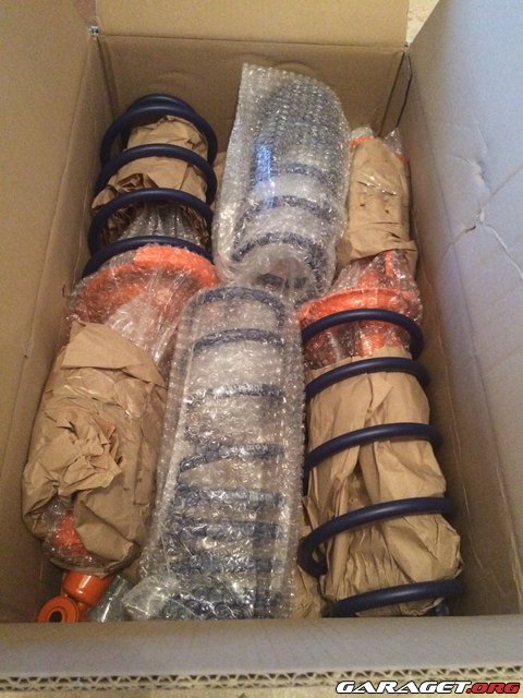

Efter lite strul med posten vart paketet fanns och sådant..
Fick jag till slut tag på paketet och stoppade in det i bilen!
6 arbetsdagar från tyskland hem, det tycker jag är bra gjort!
Äntligen som ett barn på julafton!
https://www1.garaget.org/gallery/images/132/131433/131433-9ba8b5c5f0f444fd5657b5af7c777a14.jpg
Va ju självklart tvungen att öppna och inspektera!
tjohoooo !
https://www1.garaget.org/gallery/images/132/131433/131433-53c61a37d69304be02aff280fbee6484.jpg
Nästa tisdag ska Penny in verkstan och allt detta ska bytas ut ! samt bränsleläckaget åtgärdas!
