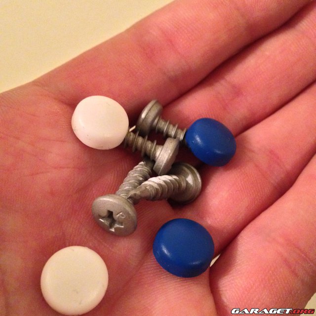

Följde med fina plastskallar att knäppa på när plåten blivit fastskruvad, så en klar visuell förbättring än de lätt rostiga skruvarna som höll den innan grillen gjordes i ordning.

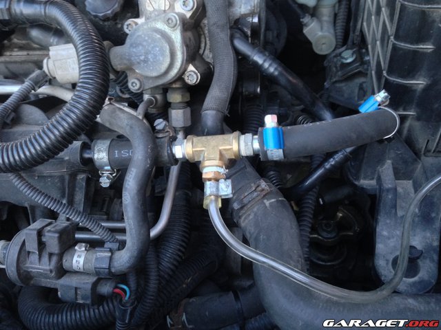

Läckan hittad!
Efter att jag slutat jobbet igår passade jag på att leta efter den pysande vakuum-läckan som ställer till det för tomgången. Började med att släppa på motorkåpan med LMM fortfarande inkopplad för att det inte skulle genereras några felkoder pga det, även luftfiltret sitter i kåpan så det är bra att ha på när jag ska starta motorn.
Efter att ha startat upp den så provade jag att dra i ett par slangar som kunde tänkas vara skyldiga och mycket riktigt, där var läckaget!
Om ni ska påbörja en felsökning i en bil som någon annan haft för er, börja alltid med att kontrollera deras lösningar. I många fall är det brist på kunskap eller att de snålat in på pengar som gjort att lösningen inte hållit måttet.
I det här fallet fanns läckan mellan insuget och deras eftermonterade T-kors för att mäta laddtrycket. Att tilläggas är att det även var detta T-kors som det enbart hängde en slangstump på 3 cm ut i motorrummet. Alltså fanns det en permanent vakuum- och laddluftläcka innan jag pluggade den. Dock användes detta T-kors igen när jag nu installerade min laddtrycksmätare...
I normala fall skulle man sätta ett T-kors i plast/nylon eller metall som har nipplar avsedda för dimensionen på slang och kapa bort tillräckligt av slangen för att T-korset inte ska göra slangen längre än original. Men den här lösningen innefattade en för grov slang från insuget ihopdragen med slangklämma, till ett T-kors med vanliga högtrycks-nipplar, till en för grov slang till originaldelen med slangklämma som höll åt det.
Än mindre bra var att de enbart kapat halvt igenom slangen för att sedan dra av den = sprickbildning innan den ens var på plats.
Slog av motorn och gick fram för att börja skruva bort klämmorna med handen på T-korset och det gav detta resultat...
https://www1.garaget.org/gallery/images/201/200945/200945-53a212911dac5efce2bc3fdddbf75901.jpg
Lyckades hitta på en slang i gömmorna som förmodligen är lika dan som satt där tidigare, allt för att kunna använda bilen och framför allt besikta den! Men ny slang är beställd, sen får vi se hur och var inkopplingen av laddtrycksgivaren blir.
https://www1.garaget.org/gallery/images/201/200945/200945-7b5a0909ae57735ebd314ec7c5e225a0.jpg

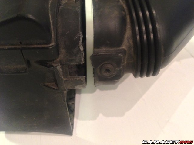

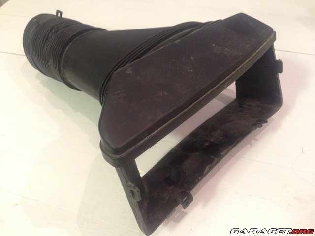

Hela den del som sitter från motorkåpan (innehållande luftfilter), fram till insuget genom grillen. Består av en slang som går från 3" till en bred anslutning som går ut i den del som är fäst på baksidan av grillen. Här kan den inströmmande luften gå 50/50, antingen in i insuget eller ner (vita området) in i motorrummet.
https://www1.garaget.org/gallery/images/201/200945/200945-4ef966298db187db4018ea808099e857.jpg
Om man som nybörjare rycker bort motorkåpan är det stor risk att man glömt lossa denna skruv samt motsvarande på andra sidan, vilket resulterar att fästet direkt går av och att risken att slangen inte hänger kvar och längre ger ett kallluftsinsug.

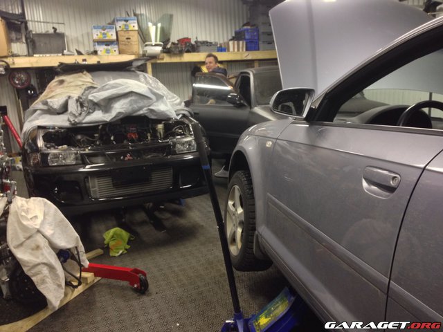

Lyckades styra ihop det med att få låna lite plats i ett varmgarage igår när jag skulle laga läckaget på avgassystemet. Presty hade lite plats över framför sin och garagekompisens söta små svarta Evos. Observera! Jag passar på att kalla dem söta innan de fått i sina motorer igen av en anledning, jag har helt enkelt inte en suck då... wink
https://www1.garaget.org/gallery/images/201/200945/200945-62de7d6513e07d2ccacd035a4312051d.jpg
Men tacksamt nog så räckte det att lyfta den på långsidan för att komma åt framför mellandämparen, så en hel del avgaspasta, bandage och en ny klämma. Efter det en riktig vända och hetta upp avgasröret för att härda det.

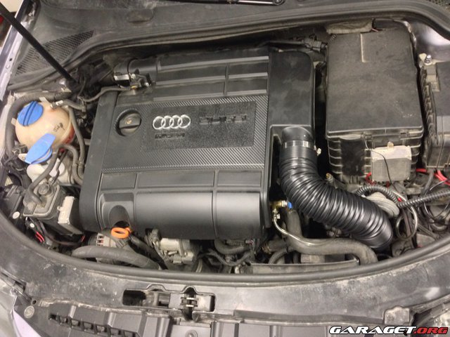

Som jag skrivit tidigare så har jag sedan jag lackade motorkåpan inte monterat tillbaka resterande delar som styr luft från fronten. Dels så är ett par fästen avbrutna, och dels innefattar den lösningen att en stor del av luften som sugs in till filtret kommer från motorrummet. Så efter att ha mätt diametern på inloppet i motorkåpan så blev det en svänga förbi Biltema och hämta upp deras 3" insugsslang. Billig peng för att kunna prova ett par nya lösningar jag funderar på. I stället för att ta luften ur grillen där flödet är ganska begränsat (fysiska grillen är ju täckt av kylare på baksidan och där insuget satt original är till stor del täckt av huven vilket gör att det är lättare att suga luften som finns i motorrummet ändå), så tänkte jag leda upp luft underifrån.
https://www1.garaget.org/gallery/images/201/200945/200945-26371f17e80db62bc0036a7182a30873.jpg
Helt enkelt låta nya slangen gå ner genom motorrummet och sluta en bit ovanför hasplåtarna. Ska logga lite insugstemperaturer och se om det gör någon skillnad smile

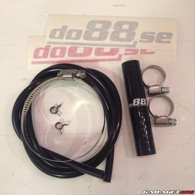

Det kom ett trevligt litet paket från do88.se med i förrgår. Väntar på en liten adapter från eBay som ska få en nu fräsch vakuumslang i svart och min eminenta bränsleslang som agerar vakuumslang ska bytas mot en något kortare, modell rätt wink
https://www1.garaget.org/gallery/images/201/200945/200945-5416839b986f5f09ec852385b2f9b7e1.jpg

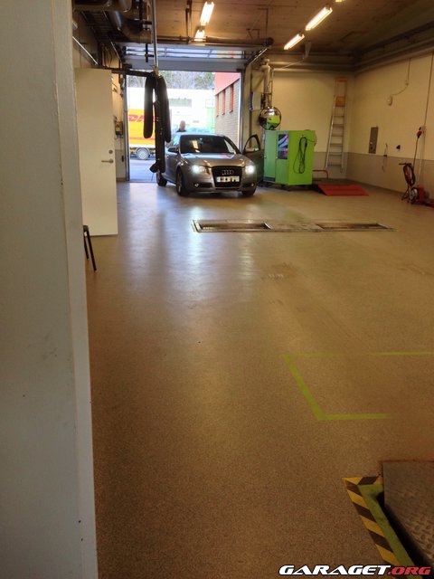

07.15 var det dags för besiktning...
En trevlig och morgonpigg typ som tog nyckeln och drog en repa.
https://www1.garaget.org/gallery/images/201/200945/200945-54f492288f8d0cff24822695ff6b4d0e.jpg
Löstagbara draget var väl det enda som jävlades lite, hoppades väl på att han skulle hoppa över att kolla det men icke sa Nicke.
Jag hade provat slita lite i den innan men det satt rätt bra, besiktningsmannen däremot rev fram smörjolja och gummiklubba. Så efter att han hängt i den och jag klappat på den (dragkroken, inte honom) så släppte den. Full av sand och skit så är det förklarligt att den satt. Men han skrapade rent den och fästet, smörjde och sköt i den igen och den satt som ett smäck!
Tydligen underkänner han 3/10 löstagbara drag om dagen, dels pga att de sitter fast när det ska gå att ta loss samt att de glappar för mycket när de ska vara låsta i dragläget.
I vilket fall blev det blankt papper!

Gött att den gick igenom.. Ett vanligt fel som dom flesta med avtagbar kula gör är att låta den sitta i alltid. Det är då den kärvar fast.. smile
Blir nog riktigt bra med luftslangen förövrigt smile

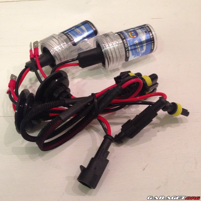

Som jag skrivit tidigare så sitter det en xenon-konvertering i helljuset. Jag brukar rent allmänt gå lös på de som byter till xenon utan att göra det rätt och riktigt, bland annat här på g.org... Men jag har xenon i halvljuset original vilket då inkluderar både automatisk nivåreglering och högtrycksspolning.
Den tidigare konverteringen innefattar H7-sockel (original) med 35W och 8000K lampor. Nackdelen med att gå upp så pass långt i färgtemperatur är att man tappar en hel del av funktionaliteten i xenonet så fort det är lite sämre väder (blöt vägbana, regn, snöfall). Så för att fortsatt använda de ballaster som sitter på plats idag så har jag fått hem två nya lampor som är på 6000K.
Viktigt att tänka på är att xenon-lamporna slits med antalet tändningar och drifttimmar det utsätts för, så att byta lampor innan de går sönder kan vara en bra idé om man är intresserad av att se något wink
Jag har lite funderingar på att framöver byta projektorlinserna i halvljuset till bi-xenon, för att kunna dra fördel av att slippa tändningstiden på helljuset samt utnyttja halvljus-lamporna till max eftersom de ändå lyser. I det läget är det förmodligen inte intressant att behålla konverteringen i helljuset heller, men det tar vi då i så fall!
Här kommer i alla fall en liten bild på vad som ska ner i lyktorna!
Ja, förra ägaren hade aldrig(!) demonterat den... Så nu ska jag leta rätt på ett täcklock bara, sen får den ligga i bagageluckan. smile
Jag tror att det kan bli bra, ska försöka att stuva om lite grann bland framför allt vakuumslangarna så att den kan smita ner lite bättre. Oavsett måste jag kika att den inte höjer temperaturen på insugsluften smile

En liten smidig pryl
Jag skrev tidigare om att jag köpte vakuumslangen från Do88.se till en ny liten pryl som jag väntade på. Det handlar om den här lilla skönheten i aluminium!
https://www1.garaget.org/gallery/images/201/200945/200945-9bd35e3ff0a43153c3512b950496012d.jpg
En Boost-Tap till alla 2.0TFSI-motorer. Den kliver snyggt på mellan breather-hose´n från PCV-ventilen och insuget (för er som kommer ihåg den högra svarta slangen jag lossade vid PCV-bytet).
Så istället för att kapa upp någon originalslang som exemplet (min bil) nedan som tidigare ägare gjort, kan man helt enkelt snyggt och prydligt ansluta laddtrycksgivaren på ett sätt som går till 100% att återställa till original på bara någon minut!
Jämför man denna i pris med att köpa motsvarande delar som använts i min bil så kostar denna något mer, men fördelarna väger klart över ur mitt perspektiv.
+ Går att helt återställa utan att byta ut något eller köpa nytt
+ Ökar inte antalet slangskarvar
+ Mäter lufttrycket på ett ställe som enligt bland annat APR, Forge och BSH är stabilare
- Kostar något mer
- Lite väntetid på leverans (om man inte hittar en i Sverige?)
Lovar självklart en bildserie på monteringen och en liten utvärdering när den trillar in om en vecka!
