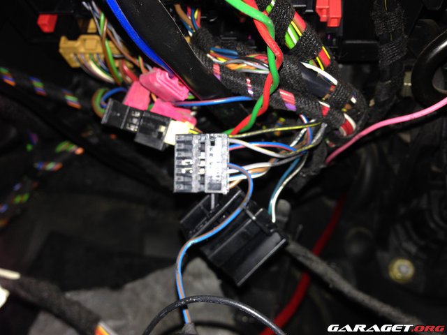

Det kontaktstycke vi vill åt heter E och sitter en bit in under ratten. Man får klura lite med en lampa som belysning över hur spärren för att kunna lossa på dessa kontaktstycken fungerar, men efter en stund inser man att det är ganska smart gjort. Tyvärr fick jag inte till några bra bilder av detta. För att komma åt att stoppa i en extra sladd så behöver man montera isär kontakten lite, men det är inte heller något 1000bitars puzzel!
https://www1.garaget.org/gallery/images/201/200945/200945-d262dc40d4c58d663d784ab61b750776.jpg
När kontakten är tillbaka och låst i rätt läge drar man med fördel ut den lösa änden av sladden vid säkringspanelen innan man skruvar tillbaka panelen under ratten. Hitta en skruv du kan komma åt via panelen som du kan jorda den nya kabeln mot. Efter det är det fritt att koda bilen med en liten plutt-dator!

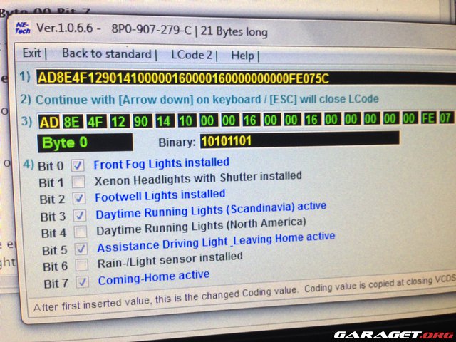

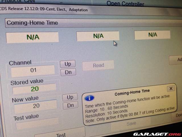

09 - Central Electrics -> Coding -> Long Coding Helper
Sedan klickar man snyggt i Bit 05 & 07 under Byte 00.
Efter detta kan man gå ur kodningen och slå av och på tändningen.
Ta sedan bort nya sladden från jordpunkten, och din kodning kommer att vara aktiv!
https://www1.garaget.org/gallery/images/201/200945/200945-1063c90c6d8978fbaf82cc97ce6f7b6a.jpg
Kika att detta fungerar, sedan kan man då börja justera tiderna för både CH och LH under 09 - Central Electrics och Adaptation. Eftersom jag ofta kör kortare sträckor har jag valt att sätta ganska korta tider, CH - 20 sekunder och LH - 25 sekunder, för att det inte ska dra ur batteriet för mycket. Men detta är självklart fritt att ställa upp ända till 120 sekunder. En liten varning är att man alltid(!) bör kopiera sin nuvarande kod innan man börjar förändra något, allt för att kunna återställa om det inte skulle fungera.
http://www1.garaget.org/gallery/images/201/200945/200945-d262dc40d4c58d663d784ab61b750776.jpg
http://www1.garaget.org/gallery/images/201/200945/200945-1063c90c6d8978fbaf82cc97ce6f7b6a.jpg

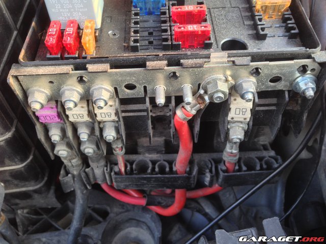

En liten fix i motorrummet
Jag hoppades på att jag skulle hunnit klart med en betydligt roligare sak till dagens update men tänkte mest tipsa om en sak som tidigare ägare missat...
Det ligger både +12V och lågnivåkablar (2xRCA) draget framifrån till bagageutrymmet. Lågnivån från stereon och +12V från batteriet.
Men nu till frågan; varför hålla på och stöka med att dra upp ytterligare en kabel till batteriet? när det finns en snygg och dold säkringspanel till höger.
Det spelar i det här fallet egentligen ingen större roll om man tänker ur ett förbrukar-perspektiv. Batteriets huvudsakliga syfte är att finnas som en resurs för startmotorn och kunna leverera extra ström när förbrukningen tillfälligt är högre än vad generatorn kan leverera.
Därför kan jag lika gärna flytta matningen till slutsteget (som inte finns just nu?) till en diskretare plats.

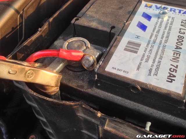

https://www1.garaget.org/gallery/images/201/200945/200945-520cc8b54bf37c60d64b55ccc811df3b.jpg
En liten förklaring till vad jag menade ovan.
https://www1.garaget.org/gallery/images/201/200945/200945-2027a3c7fc52c8b637d87bf5dae8f9d8.jpg
Den extra kabeln från batteriet som skall flyttas.
https://www1.garaget.org/gallery/images/201/200945/200945-9383c38247a6f65bce0b11c2d1e02afc.jpg

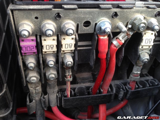

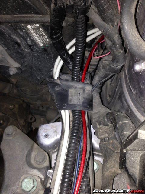

Säkringspanelen till höger om batteriet, och i framkant skenan med +12V. Kom ihåg att denna skena är osäkrad, allt som kopplas in behöver en säkring! Kabel nummer 1 går garanterat till startmotorn (200A säkring) och kabel nummer 4 kommer från batteriet.
https://www1.garaget.org/gallery/images/201/200945/200945-57c5f398a5fee6796dcb54b4161d6ed9.jpg
Nya kabel nummer fyra är den som tidigare satt på batteriet, ringskon är något stor så där av den lite för stora brickan. Detta klämmer jag om när den sedan ska användas.

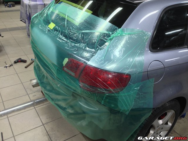

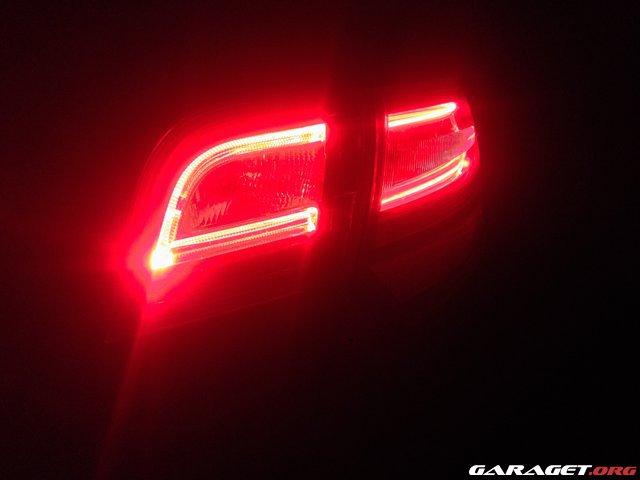

Varde ljus, och det blev så
Religion, fine, men ordnade eget ljus igår! Som jag lite smått tidigare hintat om har jag varit sugen på att byta bakljusen till facelift-varianten från 2009 års modeller av A3 Sportback.
Stora skillnaden mellan dessa är främst att FL-varianten har LED-slingor samt att backljuset nu är klarglas med reflektor (=mer ljus bakåt när man backar!).
Ur form och infästnings-perspektiv är de likadana, de glider i och dras åt på samma sätt som original, men kontaktstyckena skiljer sig en del och kostar en slant om man bestämmer sig för att byta permanent. Jag har tänkt tona FL-bakljusen och kunna byta till original inför besiktningen, så jag behövde ett alternativ.
Kufatec har adaptrar som man lite snyggt bara skjuter emellan kablage och nya bakljusen men dessa kostar ca 450-500 kr utan frakt. Har man dessutom 4-pins kontaktstycken som bara ligger och skräpar, så kan man absolut göra det själv istället.
Alternativet till kontaktstycken skulle vara isolerade kabelskor, skulle inte rekommendera det, men är man noggrann och lindar alla skarvar så de inte glider isär kan det vara ett riktigt billigt alternativ.
Jag lägger upp en länk till ett dokument där jag skrivit in vilka originalsladdar som ska in på vilken pin i nya bakljusen för de som är intresserade. För att undvika nya kontaktstyckena från Audi lödde jag kablaget i nya bakljusen, alltså går det ganska enkelt att klippa bort om man vill sälja dem till någon som redan har rätt originalkontakter.
Det är alltid spännande att klippa i kablage i bilen, och man bör vara försiktig och se till att det är spänningslöst, ta bort batteriet!
Det som kan vara intressant är att veta vart "pin 3, grå kabel" finns. Och det är på insidan av lamporna till reg.plåten. Alltså får man släppa på panelen i bakluckan för att komma åt, det underlättar även första inkopplingen av nya kontaktstyckena mot bilens kablage då man nu kan frilägga mer av sladdarna. Panelen sitter i min 2005'a med klämm-clips, så det är bara att försiktigt dra loss den rakt ut från bakluckan. Börja i ett hörn.
Oavsett så är inte det klurigaste just att klämma hylsor eller komma fram till hur man ska skarva ihop det, utan den lilla utmaningen kommer i att få ihop det så att rätt lampa lyser vid rätt tillfälle wink
För att få till de sista justeringarna bär man väl kopplat allt bak så behöver man tillgång till VCDS för att koda in förändringarna, annars åker man runt med totalt 4 st glödlampor igång för mycket, inget större problem då de lyser än starkare när man bromsar, men bakljusen ser väldigt lika ut som de man bytte bort då...
En annan sak som kodad är kontrollen av hela lampor, ställer man inte om detta kommer bilen ge felkoder för att lampor bak är trasiga, detta på grund utav att LED-slingorna drar så pass lite jämfört med glödlamporna som användes original.
Men i vanlig ordning; Bildmaraton!
https://www1.garaget.org/gallery/images/201/200945/200945-fe5035619d10a06af94534fd98f1d6a7.jpg
Nya va gamla

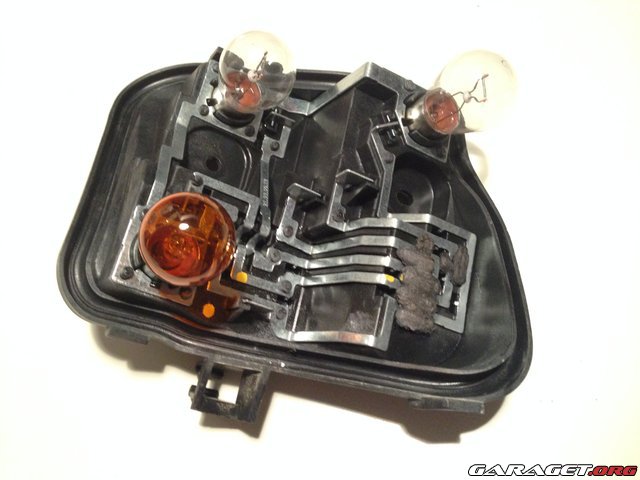

https://www1.garaget.org/gallery/images/201/200945/200945-fa98dc6f6d7113759b2a0e0392793a23.jpg

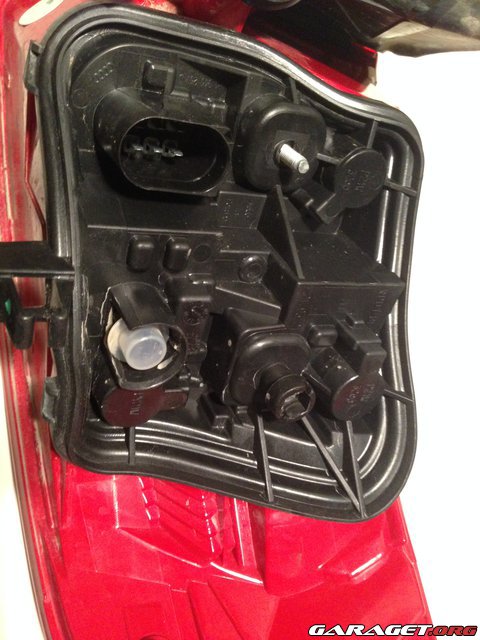

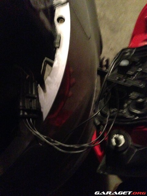

Baksidan av ett yttre bakljus, en av två mttrar borta för att komma in till lamporna.
https://www1.garaget.org/gallery/images/201/200945/200945-b3ddaf6f137a4abc95fcad437ddf11c5.jpg
Insidan av lamphållaren, bra läget att titta på vilken pin som har vilken funktion (jämföra mot de nya)
https://www1.garaget.org/gallery/images/201/200945/200945-9d27ed45ae1172039c197594d7b81a44.jpg
Lödde dit sladdar numrerade med små knutar för att komma ihåg vilken som ska till vilken pin i det nya kontaktstycket.
https://www1.garaget.org/gallery/images/201/200945/200945-b910274200093776a15de21cf5144836.jpg
Hade en hög av biltemas 4-pins kontakter, dög utmärkt för ändamålet!
https://www1.garaget.org/gallery/images/201/200945/200945-8dc4ae4e59a8b19db43b4ab3593e9613.jpg
Första kontaktstyckena monterade och ihopkopplade, klart för test!
https://www1.garaget.org/gallery/images/201/200945/200945-78ab55daaa60f97193acdfde039f98c4.jpg

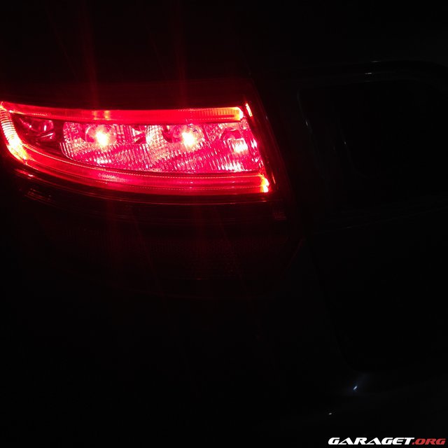

Dugligt men det lyser för många lampor, tur nog handlar det i det här fallet om kodning och inte felkoppling!
https://www1.garaget.org/gallery/images/201/200945/200945-7e89ec90a2f94aa1dd30e73292326c00.jpg
Koda om lite med VCDS och Long Coding Helper, kom ihåg att du behöver antingen åka till Audi eller leta reda på någon som har fullversionen av VCDS för att kunna göra detta smile
https://www1.garaget.org/gallery/images/201/200945/200945-8f0dab2f7987a011e5bae750b4b74535.jpg
Höger sida kopplat, monterat och kodat; Klart!
https://www1.garaget.org/gallery/images/201/200945/200945-8a9238dcf6dcece3c627e7a510f0919a.jpg
En liten avslutningsbild på helheten.

http://www1.garaget.org/gallery/images/201/200945/200945-fa98dc6f6d7113759b2a0e0392793a23.jpg
http://www1.garaget.org/gallery/images/201/200945/200945-9d27ed45ae1172039c197594d7b81a44.jpg

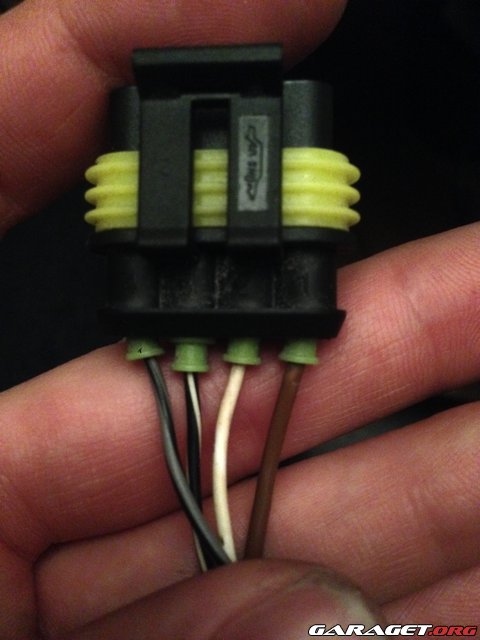

http://www1.garaget.org/gallery/images/201/200945/200945-b910274200093776a15de21cf5144836.jpg
http://www1.garaget.org/gallery/images/201/200945/200945-8dc4ae4e59a8b19db43b4ab3593e9613.jpg
http://www1.garaget.org/gallery/images/201/200945/200945-78ab55daaa60f97193acdfde039f98c4.jpg

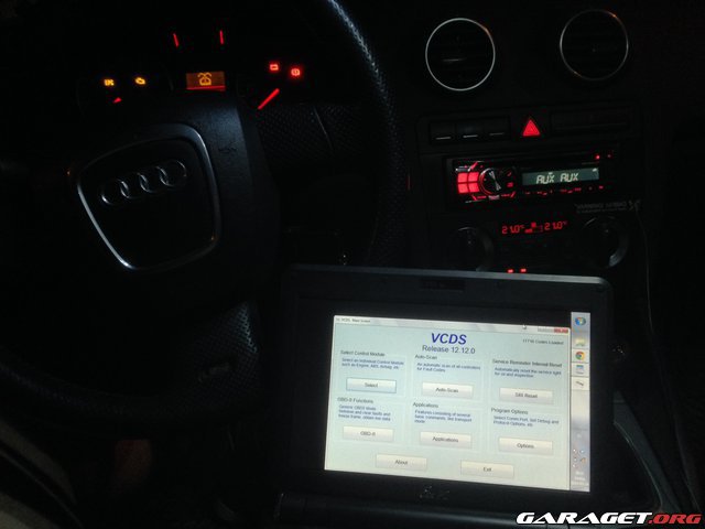

Men det blev ju ruskigt bra med facelift-lamporna i bak! Riktigt bra gjort och seriöst! tummen upp!
Lägger även en röst för facelift bakstöttan! smile

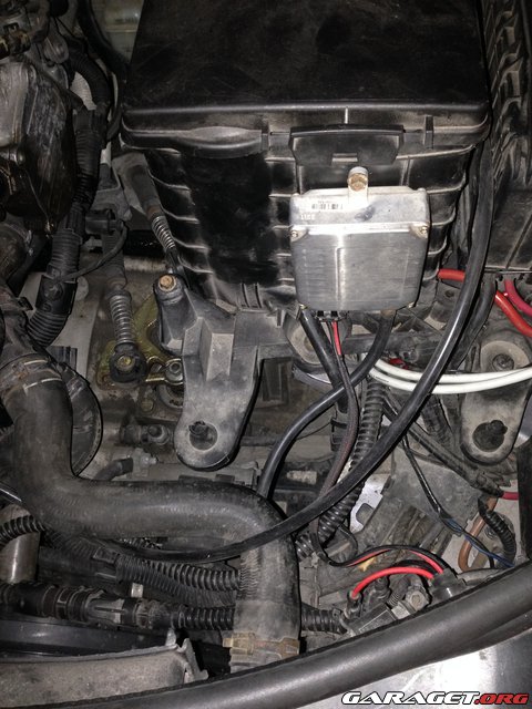

La förra veckan upp en bild på en liten svarvad aluminiumbit, den har anlänt! Vilket betyder att det är dags att göra om vissa lösningar i härvan runt motorn.
Jag visade bland annat en flytt av matningen till blivande slutsteg i bagageutrymmet sist och nu ska även matningen av laddtrycksmätaren komma från denna skena. Samt att vakuumslangar ska bytas ut och ge laddtryckssensorn en bättre placering.
Nyckeln till all denna flytt var att kunna ta bort t-korset i mässing som någon innan mig monterat (usch). Så lösningen är en BoostTap i aluminium som kliver på mellan insuget och BreatherHose'n från PCV-ventilpaketet (som jag tidigare bytt). Med den får jag nu ut en anslutning av vakuum/tryck-slang som inte bygger ut den andra tryckslangen och skapa oreda för nya insugsslangen.

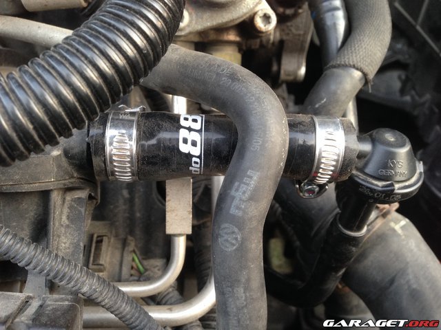

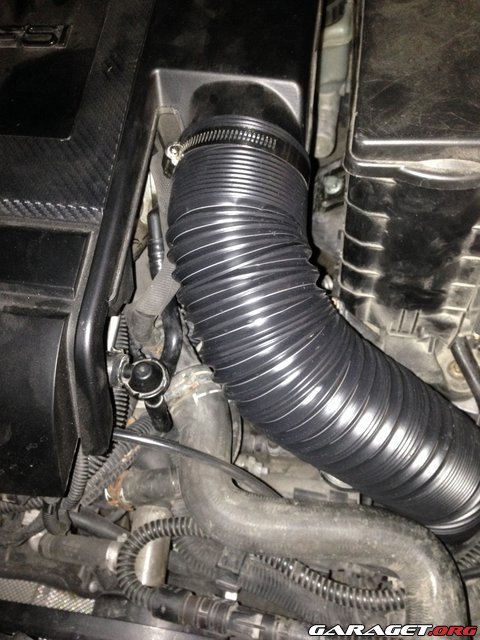

Så denna lilla del1-update innehåller: BoostTap, nya vakuumslangar, ny dragning av kablage för laddtrycksmätaren samt inför framtida installationer samt flytt av kabeln till kupéfläkten.
https://www1.garaget.org/gallery/images/201/200945/200945-2356bf17f86b2f876544a277506ce6d7.jpg
BoostTap men monterad vakuumslang från Do88.se, suveränt snabba leveranser!
https://www1.garaget.org/gallery/images/201/200945/200945-987a77cd9019a8a45ff044efce5eaf9e.jpg
Nu sitter den på plats vid insuget. Monteringen är enkel; Demontera BreatherHose'n utan verktyg, smörj o-ringarna på BoostTapen, smek i den i insuget, vrid den så att den utstickande klacken går ner mot gjutna plasten på insuget så den låses fast, tryck på BreatherHose'n igen. KLART!
https://www1.garaget.org/gallery/images/201/200945/200945-0af7301813fcf76d0f8e5c3a8bd39044.jpg

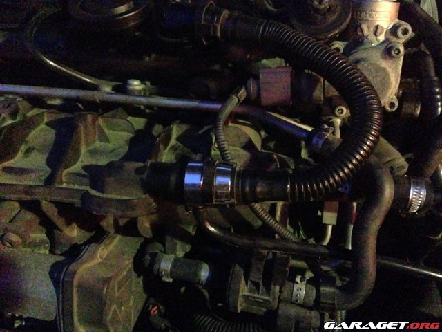

Något kortare totalt sett och ur vägen för insuget!
https://www1.garaget.org/gallery/images/201/200945/200945-c5ed3a0e954f6e828d56f5c4331d1abc.jpg
Fortfarande inte 100% klar med dragningen av insugsslangen, men det kommer nog lösa sig framöver.
https://www1.garaget.org/gallery/images/201/200945/200945-9853acaecb5b89b7816cf6a8aa619f41.jpg
Från början var kabeln till kup'efläkten dragen längs med kylar- och olje-slangar bak till sidan av batteriet där de rundat över och sedan in i kupén. Dels uppskattade jag inte att den vandrade runt och inte heller att den var stripead mot för motorn viktiga slangar (nötning, klämskador etc.). Så jag började med att koppla loss den ur T-korsen för motorvärmare/uttag/kupéfläkt och lyfte sedan bort batteriet. Hur man gör för att ta bort batteriet finns beskrivet i posten om att montera Short-Shift.
https://www1.garaget.org/gallery/images/201/200945/200945-378b5c968e5a9b299fbf33101ac452f3.jpg
https://www1.garaget.org/gallery/images/201/200945/200945-6753fe0616ef08a038c98eb2fb52aeba.jpg
Batteriet borta och kupéfläktskabeln ligger löst.
https://www1.garaget.org/gallery/images/201/200945/200945-3d7a72f19db9168b1c3191748668a9ef.jpg
Två nya flerledade signalkablar (grå) för att smidigare kunna koppla in nya givare, sensorer, angeleyes och liknande utan att behöva dra mer kablage!
https://www1.garaget.org/gallery/images/201/200945/200945-e76e6d49c289ce047da708084b14e7bb.jpg
Allting lagt i kabelkanalen som finns där original, så länge det får plats där i är det ingen risk att det blir skadat på något sätt av värme eller fysisk åverkan.
https://www1.garaget.org/gallery/images/201/200945/200945-296053f58d9f11af477097ea51af63b1.jpg
Här piper nya dragningen fram i framkant på batterihållaren. De gråa är signalkablarna, lilla svarta är konstantmatning till kupé för framtida bruk och grova svarta är till kupéfläkten.
https://www1.garaget.org/gallery/images/201/200945/200945-323accafe0d307ecd2f05be3cb067bf1.jpg
Allt på plats igen, även kupéfläkten är inkopplad.
Nu kvarstår bara en placering av trycksensorn samt inkoppling, svart kabelstrumpa till signalkablarna och att stripea undan sådant som ligger löst. Men allt detta kommer i "Omdragning, del 2"  wink

Ja den ser betydligt trevligare ut i både ljus och mörker, nu ska det till en toning på de där bara!
Jag har planer på att byta avgassystemet, så jag tror att det blir i samband med det. Tar jag mig tiden att bygga det själv så kan jag nog kosta på mig facelift-bumpern smile

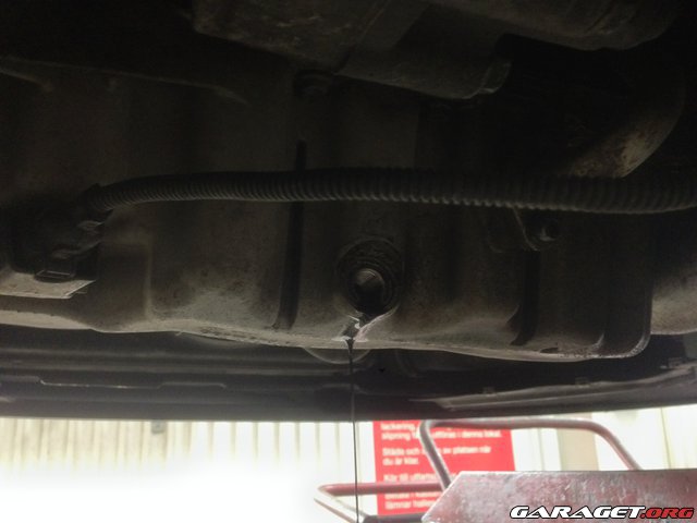

Det är i alla fall inte särskilt svårt att byta oljan på A3an, pluggen sitter lättåtkomligt och filtret likaså. Det enda som sätter lite käppar i hjulet för att det ska gå fort är väl hasplåten (i plast) som sitter med hel 8(!) torx-skruvar. wink
Verktyg för att byta olja: T25 torx på spärrskaft, en stockholmare om filtret sitter hårt (alltså en polygrip) & en skiftnyckel alt hylsnyckelsats (kommer inte ihåg storleken...) för att släppa på pluggen.
Material för oljebytet: Nytt filter, 4,5L olja & en "flush" för att lösa upp rester och koks som då följer med oljan ut.
Om man har TFSI´n så är det rekommenderat från Audi verkstaden att köra en flush vid oljebytet för att minimera avlagringar i oljan som kan täppa till för bla turbon. Jag hittade på min på Mekonomen för 69kr, "CNC Engine Flush", man ser till att motorn är varm och häller sedan i den lilla flaskan. Starta motorn och låt den gå på tomgång i 10minuter så att det både hinner blanda sig och lösa upp skiten. Sedan är det bara att börja byta olja!
Tyvärr ingen bild på hasplasten, men alla de 8 skruvarna sitter lättåtkomliga och väl synliga!
https://www1.garaget.org/gallery/images/201/200945/200945-7232a6a99bc256326ac4170f41b0f173.jpg

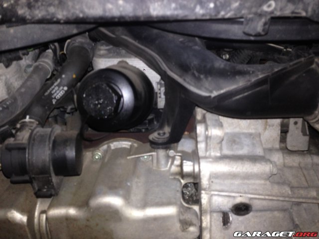

Oljepluggen sitter bakåt sett på tråget, är man lite flink så kan man öppna oljelocket på motorn innan man tar bort pluggen, var bara beredd med tex hink när pluggen väl släpper. Det går nämligen rätt fort då wink
https://www1.garaget.org/gallery/images/201/200945/200945-805b18da00f7d5ecf6124d297efaeb0b.jpg
Filtret sitter ofta lite hårdare än man orkar dra loss för hand, men det ska dras tillbaka på plats för hand. Annars riskerar man att dra sönder plastkåpan eller packningen. Kom ihåg att både byta packningen (följer med en ny vid köp av filter) och att fukta den med olja så att den tätar ordentligt.
Den är ofta en hel del olja kvar vid filtret så ha hinken tillhands! Byta filter, tillbaka med bottenpluggen samt tätningsbrickan.
https://www1.garaget.org/gallery/images/201/200945/200945-15996c4b4ccdb86828b6e961268709d3.jpg
Den tjocka oljan som släpats runt i motorn...
Sedan är det bara att fylla på med ny olja, det går åt 4,5-4,6 liter olja när man även gjort filterbyte. Håll lite koll på stickan så att det inte går över Max.
Vid första uppstarten efter oljebytet så kommer det att rassla till under ett par sekunder innan motorn fått igenom olja genom det nya filtret och fått upp trycket. Slutar det inte rassla så har ni trubbel... Just say'in! cool
Kolla så att det inte läcker vid filtret och pluggen, sedan tillbaka med hasplåten som är gjord av plast...

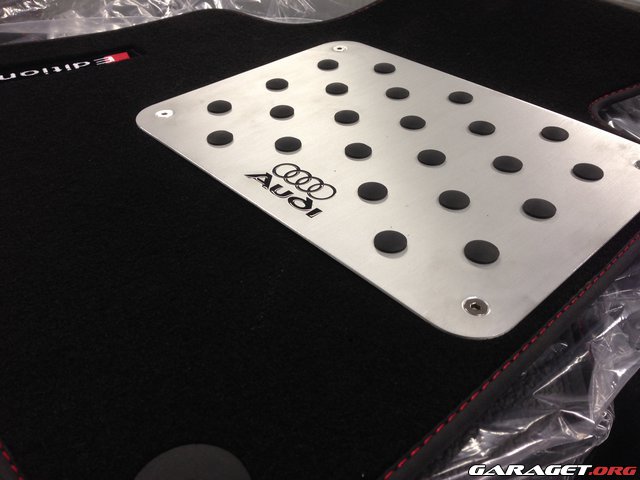

Men jag tänker ändå bjussa på en liten jämförelse samt nya mattorna som dök upp i slutet av förra veckan!
https://www1.garaget.org/gallery/images/201/200945/200945-73f7a6281eda31a3d1b109e481cb26b3.jpg
Mörkt grå mattor i tyg med röda sömmar, kompletterad med aluminiumplatta vid pedalerna.

Ibland blir det inte som man tänkt sig...

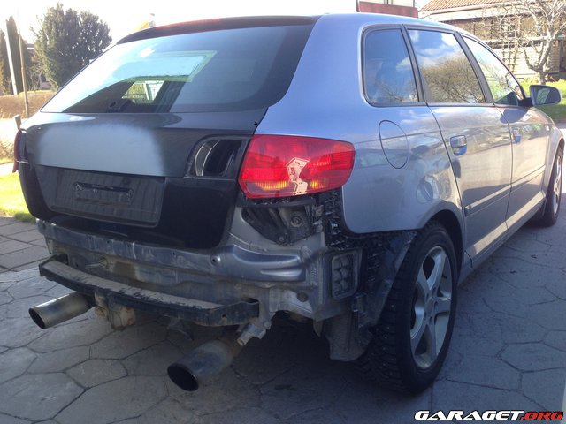

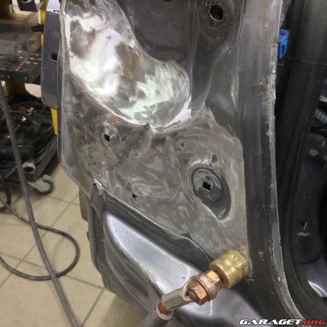

Efter att ha hittat en betongstolpe med arslet på bilen så blir det nu lite skönhetslyft
Lite stressad, lite förbannad & lite blind, det är grunden till att trycka till både stötfångare, nya baklysena samt smått kröka bakluckan. Bakluckan var inte särskilt mycket, mest på grund utav att baklyset bröts undan och krökte lite fästplåt.
Så för tillfället är rumpan bar och bilen är blind bakåt!
Dock hade det börjat rosta i bakluckan, såg jag efter att ha rivit inredningen i den, så blev att hämta en bättre begagnad från Kungsåra bildemo! Den nya hade dock bulor efter demonteringen av emblemet, tyvärr hade de missat att skriva ut detta men fick lite rabatt som kompensation!
Att göra:
- hitta ny baklucka (klart)
- hitta ny stötfångare - Facelift 2009+ (klart, väntar på leverans)
- hitta nya bakljus - Vänstersida Facelift 2009+
- hitta nya fästen till stötfångare (klart, väntar på leverans)
- hitta en s-line diffuser
- riva inredning i bakpartiet (klart)
- omlackering av baklucka samt stötfångare
- eventuellt lösa det med eftermarknadssystem, backvarning
Så det är lite annat än myspyssel just nu, det som troligen sätter mest käppar i hjulen är väl att hitta någon som har lust att lackera för en billig peng men det är bara att leta på!

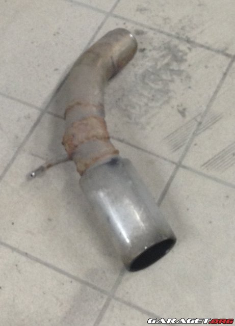

Billling skrev:
Detta kommer bli grymt! har du byggt avgaset? big_smile
https://www1.garaget.org/gallery/images/201/200945/200945-0a1a568b96378b75f50dc1e51e406459.jpg
Nej, det här hängde på när jag köpte den! hmm
Saxat från Simons webbsida:
10 tips:
5. Avsluta inte med ett långt rör. (Längre än 50-70 cm) Man kan lätt få resonans i röret.
Ett bondsvetsat 3" från katten med enbart en 3" Simons-mellandämpare på mitten, så ljudnivån blir ganska dryg vid 3000 varv/min. Bättre de monterat slutdämpare så hade det varit betydligt drägligare att köra, men upp till 2800 och över 3600 är det helt ok att åka. smile
10 tips:
Anade det, för a3:an har väl inte dubbla utblås ens? men tyckte det såg helt okej ut iallfall smile länk till 10 tipsen? wink

När man hittar mer...
Verkar som att jag inte varit ensam om att behöva plocka ner bilen bak, dåligt riktjobb och en del spackel hittade vi på när det var dags att börja dra allt tillrätta efter mitt missöde. Största problemet var att bakskärmen låg lite innanför mot vad den borde, så en del slit med att få ut den igen. Sen visade Preasty upp skills genom att börja räta ut hålrummet för det yttre baklyset.
Vi gjorde även en snabb provmontering av stötfångaren för att se att allt klev på plats och det ser lovande ut! Stötfångarna på Sportback från 2005 till 2012 är kompatibla med varandra, så det går egentligen att välja och vraka mellan dessa som man vill.
Jag valde att ta den faceliftade 2009ans (just min kommer från en 2010) för att få det cleanare bak, ni kommer att se skillnaden senare. Valet och kvalet är i att lägga igen hålen för PDC (parkeringssensorerna) eller försöka få tag på original att stoppa i. Visst skulle det gå med eftermarknadsvarianter med, men det blir definitivt inte på långa vägar lika bra... Tål att fundera på.
Eftersom jag hade lite flyt så hann alla viktiga fästen komma, allt för att ha garanterat hela delar att kunna rikta efter.
Tyvärr är det väl en hög med timmar till innan det är dags för lack, men det kommer sakta men säkert.
https://www1.garaget.org/gallery/images/201/200945/200945-f4f55cc9dffdfa717a0d75bf3777dd0b.jpg
Rikta upp dels ytan innanför det yttre baklyset samt platsen för ett av fästena till stötfångaren.
https://www1.garaget.org/gallery/images/201/200945/200945-bab07764c4fc79ef0653bc2a98404205.jpg
Tills det är dags för nästa omgång är rumpan plastad.
Det stämmer bra! A3an, både 3dr och 5dr (sportback) har normalt ett eller dubbla utblås på samma(!) sida. Det går att hitta bland annat Simons eftermarknadssystem ganska billigt som ger utblås på två sidor, alltså 2x1 eller 2x2 iställer för 1x2 som oftast är original.
Inte ens nuvarande RS3an säljs med 2x2 utblås, men ser ganska brutal ut med sin diffuser ändå! roll
http://www.millteksport.com/images/productnews/additional/82.original.jpg
Simons tips på för att bygga ett bättre avgassystem kan man hitta på deras hemsida; HÄR! big_smile
Ett par smarta tips för att kunna få ett bättre resultat redan första gången man bygger ett eget avgassystem. Den som byggde mitt hade klart behövt läsa detta, cirka 1,7 meter 1->2st 3"-rör från sista och enda dämparen innan de mynnade bakom stötfångaren!
Nya systemet blir nog mer åt original och få ett renare utseende!
För att kunna provmontera stötfångaren så är i vilket fall bytet av system påbörjat wink
