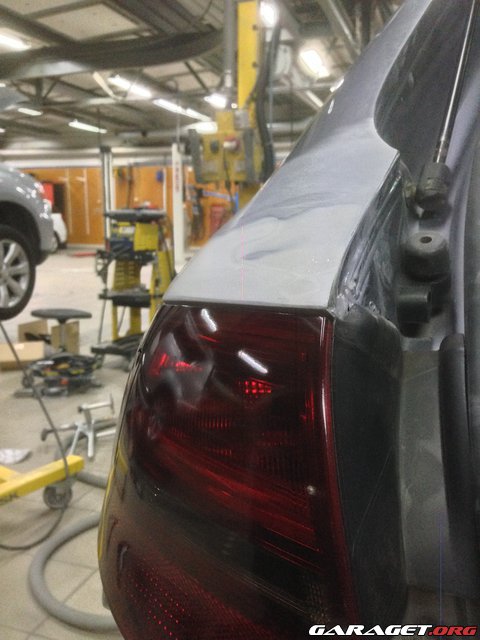

Tråkigt att smällde baken på bilen, får hoppas de inte blir några nyansskillnader när du lackat nya baken. Annars grymt bra jobbat. Kommer du komma till barkarby träffen med bilen? Sugen på o se hur kolfibern blev på sidopelarna o hur grillen blev irl.
VAGIS Car Club
1 093 Inlägg
25 april 2014
#83
Inte 100 beroende av bilen till varadags, så den får tyvärr stå och mysa tills den är lackad hmm
Den är ganska nyligen omlackerad längs med ena sidan och huv pga stenskott, så jag tror att jag kommer slippa problem med nyanser bara grundkonceptet blir bra smile

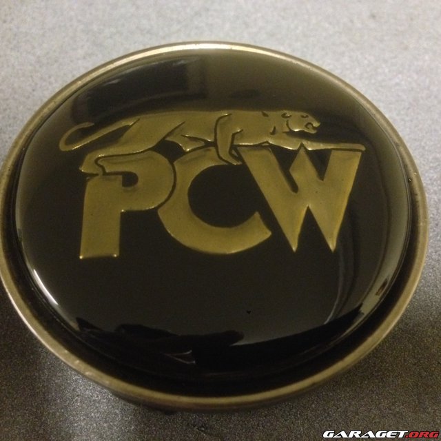

Centrumkapslarna var inte helt perfekta i finnishen så 400 och 1000-papper tillsammans med ett tunt lager toningsspray
gör att de blir repfria och passar bättre ihop med de nu mörka fälgarna.

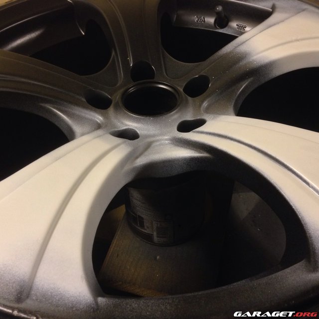

https://www1.garaget.org/gallery/images/201/200945/200945-774ea7bc66226f15c0122b4003615573.jpg
Sedan på med filler.
https://www1.garaget.org/gallery/images/201/200945/200945-2968d9c69b12b49a543666b7a0678f12.jpg
Pröva lite färg för att se vad som kommer att synas när allt är klart.

Centrum-kåpan innan sin egna lilla makeover.
https://www1.garaget.org/gallery/images/201/200945/200945-2a2abdc7eb5801403879a565b56c746e.jpg
Slipad med 400- och 1000-papper innan den fick ett lager toningsspray för att bli blank igen.

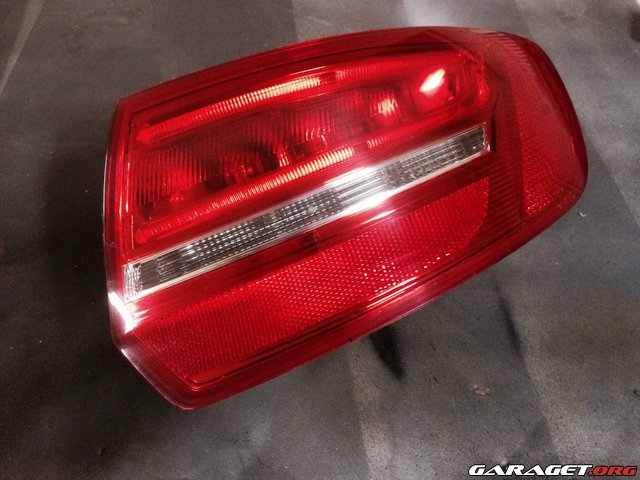

Efter att jag lyckats med strapatsen att trycka till både stötfångare, bakskärm och bakljus så blev det till att åter igen leta faceliftade bakljus till vänstra sidan.
Den här gången tog jag det via allabildelar.se på grund utav att jag även skulle ha tag på fästen till stötfångaren och att de ger en fraktrabatt. man betalar alltså enbart den dyraste frakten oavsett om det skickas saker från 8 olika bildemos.
Sen var samma delar (exakt samma från samma firmor) något billigare än via laga.se och bildelsbasen.se, så då blev valet ännu enklare.

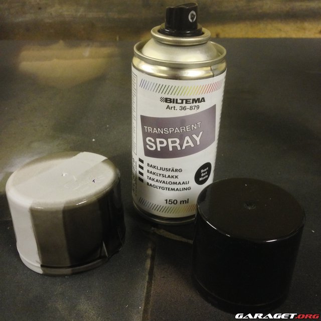

Jag tycker personligen att det alltid är snyggast med blanka toningar om inte lacken på bilen är matt, så till skillnad från första toningen på original-baklycktorna så blir det nu spray och blank finish.
Gårdagens pyssel krävde dessa verktyg:
- 1000-papper
- Biltemas toningspray
- Duk att dammtorka med alt. tryckluft
Men bättre med lite bilder! smile Släng gärna in kommentarer eller funderingar
https://www1.garaget.org/gallery/images/201/200945/200945-c7a6da089e89261a973c4813a057eecd.jpg
Biltemas toningspray får vara med i leken, på ljusgrå locket syns det lager för lager hur mycket den tonar.
https://www1.garaget.org/gallery/images/201/200945/200945-9c4e13cd7a5fa472e5f60d6b9716d341.jpg
Tvättat av bakljusen från den lilla smuts och asfalt som fanns kvar från bildemons ägo.
https://www1.garaget.org/gallery/images/201/200945/200945-70b355c24025f549498844ecad8e3b1a.jpg
En mindre puts med fint sandpapper så att de små små skador som fanns försvinner samt eventuella repor.
https://www1.garaget.org/gallery/images/201/200945/200945-91bb0d277019d193588a1b2e91ae06bc.jpg
Före & efter toningen, det bör inte vara några problem med varken besiktning eller poliser, så vida de inte har en riktigt dålig dag big_smile

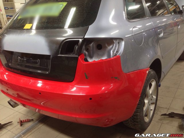

Tänkte vispa upp en bild som visar en betydligt bättre sittande stöt! Efter att vi slitit i bakskärmen så passar både stötfångaren och bakljuset bättre än innan den blev tryckt.
Sen fick Preasty in en A3 Sportback bara åren yngre än min, sämre passform original (!), så då får man vara nöjd big_smile
Blev att lasta in nya stöten för att plasta igen PDC-hålen, blir en snyggare lösning än original där med smile
