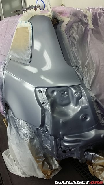

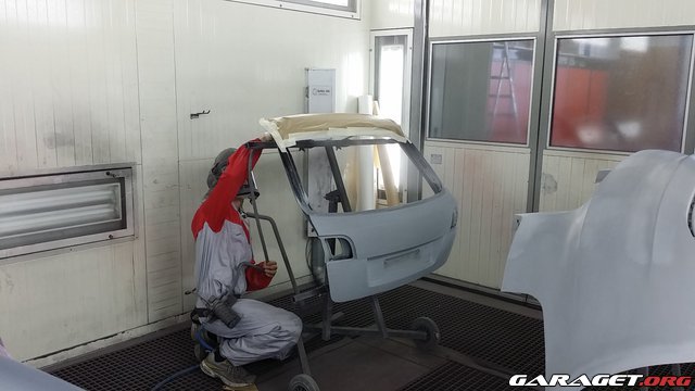

Allt uppradat och avtorkat/blåst inför lackering...
https://www1.garaget.org/gallery/images/201/200945/200945-0272616861ee3588a34a39a56bb7bfed.jpg
Fredrik följer recept för en underbar Akoya Silver-metallic big_smile
https://www1.garaget.org/gallery/images/201/200945/200945-7665cf730a5bca632a3948371911a6d8.jpg
Kalle maskerar det svartlackerade området på bakluckan (översta delen)
https://www1.garaget.org/gallery/images/201/200945/200945-9b16db16fe94b35c8459283e18d960e1.jpg
En baklucka som snart är i rätt färg tack vare Kalle och hans spruta! smile
https://www1.garaget.org/gallery/images/201/200945/200945-5de318476a83a9d5ea177f6bfe178bdf.jpg
Nylackerad bakskärm ala Akoya!
https://www1.garaget.org/gallery/images/201/200945/200945-5afecb059f91f9a0fe69536031cc014a.jpg
Blankt som tusan, MY09 Faceliftad stötfångare i rätt färg och nyans!

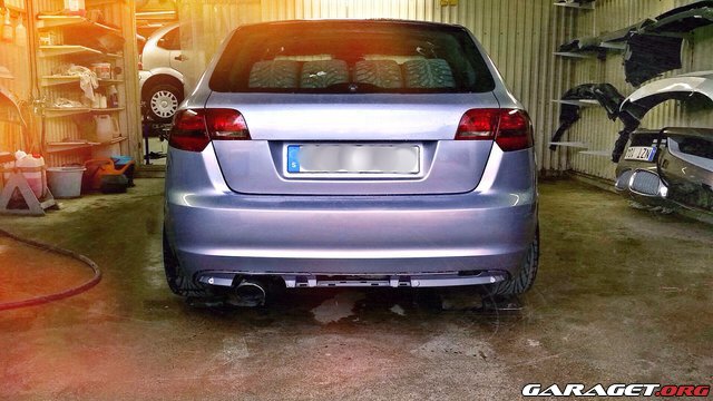

Äntligen en bil igen!
Gårdagens slit har hängt med och lär göra det veckan ut...
Äntligen är den monterad igen, kopplade som hastigast in LED-slingorna i bakluckan tidigare ikväll. Det som är kvar nu innan den är helt monterad bak är ström till backsensorn, diffuser och att sätta tillbaka inredningen i bakluckan.
Lite pyssel och justeringar innan nya bakluckan satt som den skulle men det var snabbt ordnat. Jag är riktigt nöjd med toningen på bakljusen och bromsljuset (som helt smälter in i bakluckan nu), stilrent blev det. Blir att smyga på toning på sidoblinkers med tror jag smile
Jagar vidare efter S-line diffusern och har äntligen fått bekräftat vilket art.nummer den har; 8P0 807 434 G
Jepp, nu sitter det utan till!!! big_smile
Få se om jag väntar med att skicka pengar på den innan jag ska bygga om avgassystemet. Känns dumt att montera den och riskera att den tar sakda av nuvarande bondmek som ljuder idag.
Oavsett planerna framöver så var det skönt att sitta bakom ratten igen,  höra insugssuset och lite baktändning och bludder ur 3"-röret... Blir att putsa till fälgarna dock, de hade tyvärr krackelerat i färgen på två ställen. Så det blir att blästra dem och lackera om. Men det kanske blir semesterpyseel(?) smile
Nu måste jag bara bjuda på två bilder precis innan den rullade ut ur verkstaden, håll till godo:

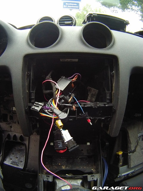

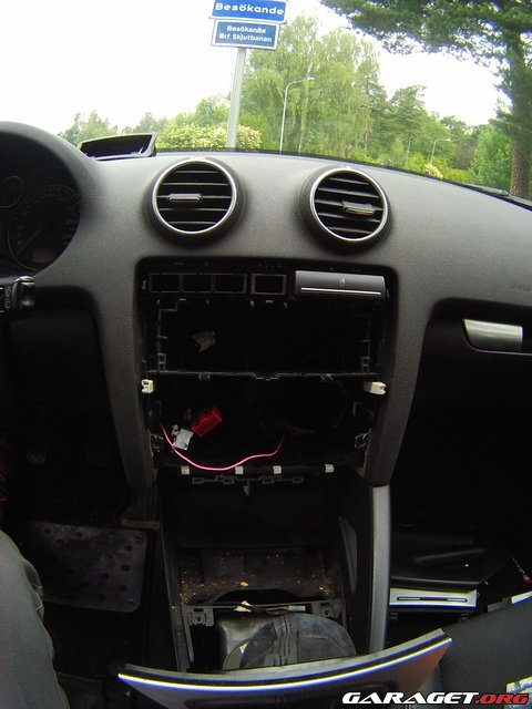

Dags för lite insida

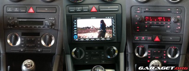

Har haft planer på att göra plats för en 2DIN stereo/nav, otroligt nog så finns det en OEM-lösning wink
Man kunde välja diverse olika stereo-alternativ när man beställde från fabriken, vilket öppnade upp för olika sammansättningar i mittenkonsollen.
Så genom att luska reda på en baskorg som var avsedd för 2DIN kan man helt enkelt (?) konvertera befintliga till att kunna få in till exempel RNS-E eller annan 2DIN utrustning.
https://www1.garaget.org/gallery/images/201/200945/200945-6c78ddbcead30cd7dedd89e82ddf348d.jpg
Första bilden från vänster är motsvarande den lösning som sitter original i min A3a, singel DIN med knapparna överst.
i mitten så är det motsvarande vad som suttit om bilen levererats med 2DIN, även där med knapparan överst.
Den högra bilden visar däremot vad det är jag är ute efter, 2DIN stereo överst och knapparna placerade i mitten.
Dock kommer jag att köra med knapparna från modellår 2011, där de sitter låsta i sina lägen och därmed alltid ser fantastiska ut wink

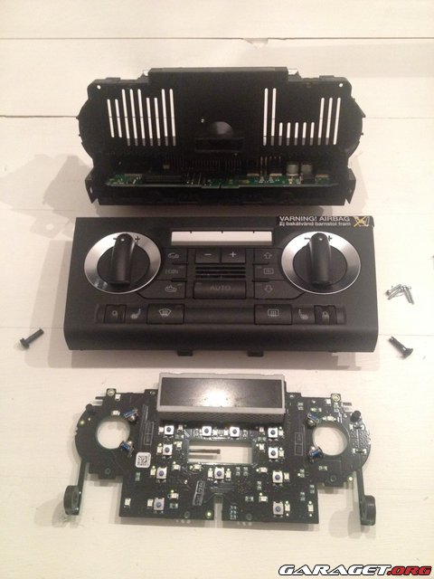

För att slippa köpa en klimatkontroll för 2000kr begagnad så letade jag reda på en likadan som min ute på Retrbilen - Kungsåra för 200kr. Då behöver bara sidorna kapas ner för att den ska få plats, går helt klart att göra snyggt bara man tar sig tiden till det!

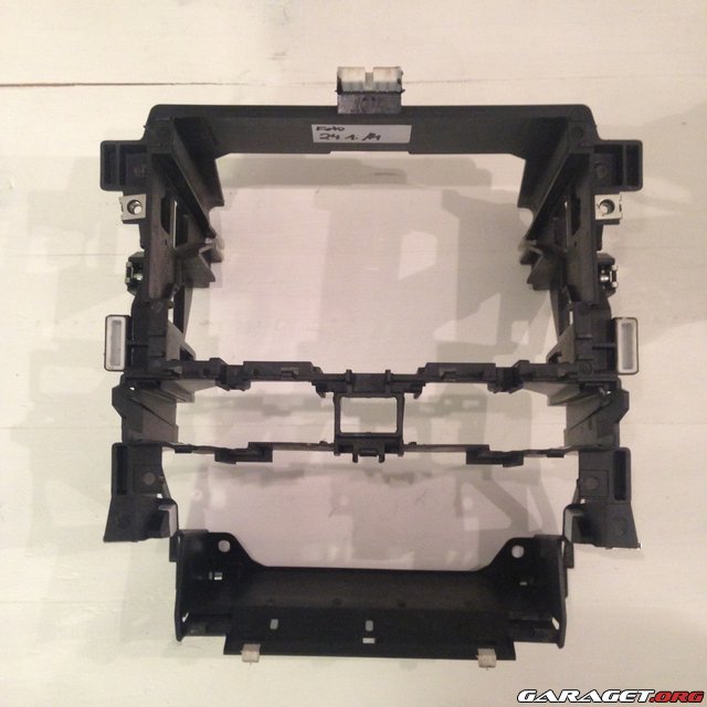

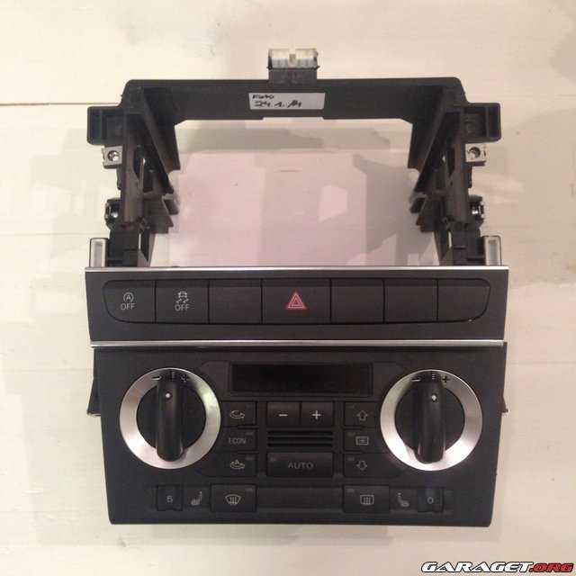

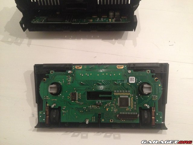

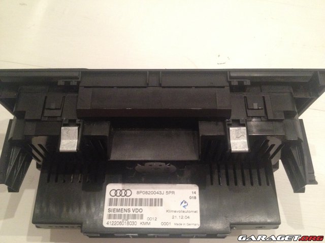

Här kommer lite bilder på det som behövs för att göra konverteringen:
https://www1.garaget.org/gallery/images/201/200945/200945-eff8cfc5507250760b092eb3768f4c24.jpg
En klimatkontroll att kunna sätta kniven i för att göra om passformen till 2DIN

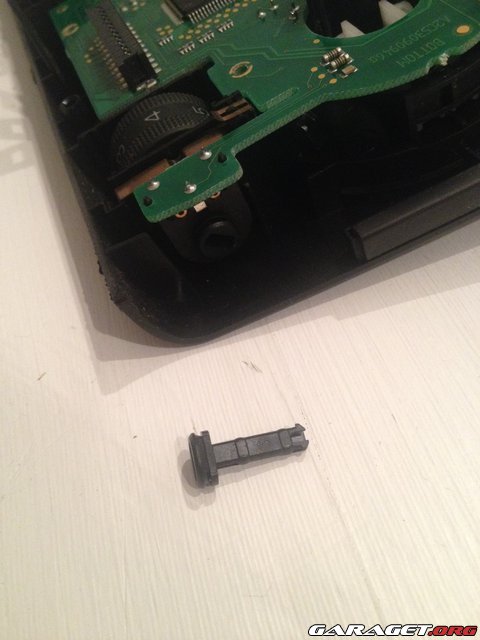

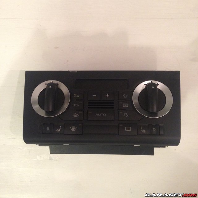

https://www1.garaget.org/gallery/images/201/200945/200945-383fa1512d057008b652da55bd8cc1dc.jpg
Knappsats från 2011, skillnaden blir även att drickahållaren försvinner = mindre risk för spill över stereon... Man ser enkelt skillnad på knapparna från före 2009 och de efter så formen på dem är helt annorlunda. Skillnaden mellan 2009 och 2011 är dels att knapparna i 2011 är sammansatta, sen har 2011 en kromlist både över och under knapparna.
https://www1.garaget.org/gallery/images/201/200945/200945-ae08f11b6dfdaac4c6e9e5693b73caa3.jpg
2DIN korg med hållaren för knappsatsen i mitten!

Dags för en FET update
Från ordning till kaos till ordning igen!
Ja nu var det ett tag sedan det hände något större med bilen igen, så då var det självklart dags att rycka tag i en idé som bokstavligt talat legat på hyllan och väntat...
Konvertering av singel-DIN konsoll till 2-DIN med uppdaterad knappsats, så i princip kommer mittenkonsollen att se ut att komma från en -09/-11 dock utan de små estetiska skillnaderna vid värmejusteringen på ac-panelen.
I vanlig ordning när det gäller större förändringar så finns det en hel uppsjö med bilder, så vi tar helt enkelt och langar på dem nu!

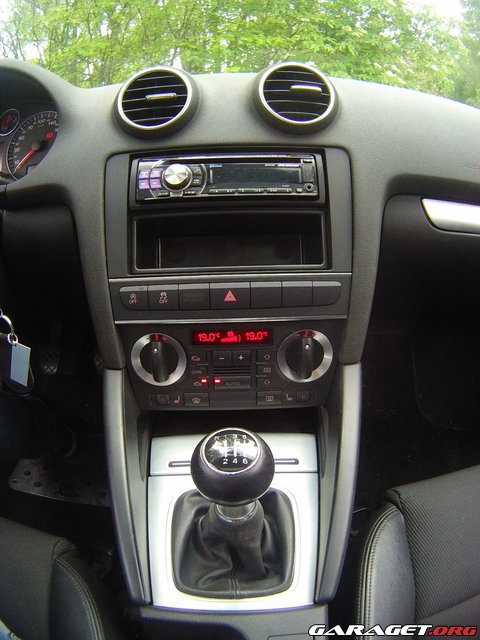

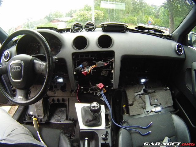

https://www1.garaget.org/gallery/images/201/200945/200945-c71d272f83c4bf2b925e51b5e6d4744d.jpg
Den obligatoriska "före"-bilden

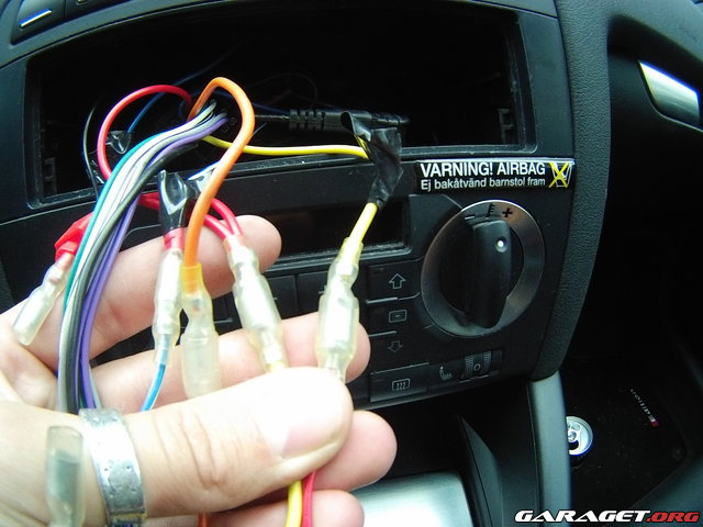

https://www1.garaget.org/gallery/images/201/200945/200945-387566c163fd0ecb053c632a4a091e14.jpg
Om du har en eftermarknadsstereo, se till att märka upp alt fotografera inkopplingen så att du slipper felsöka det när du tror att du är klar. smile

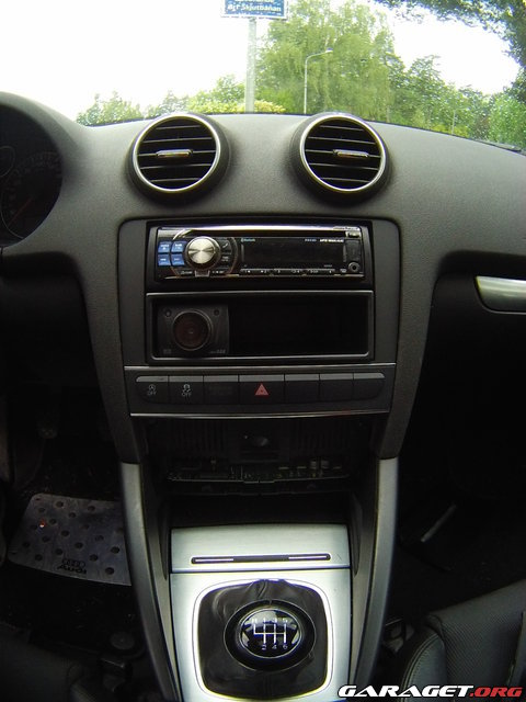

https://www1.garaget.org/gallery/images/201/200945/200945-ac0f137cfe6a31a3cd9b1ee9e5e0b9ed.jpg

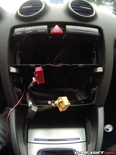

Efter stereon ryker AC-panelen ur sin plats...
https://www1.garaget.org/gallery/images/201/200945/200945-71222484e40090b3754cfa4b6b68bae3.jpg
https://www1.garaget.org/gallery/images/201/200945/200945-b40624051eed823bb90f62f78079fff1.jpg

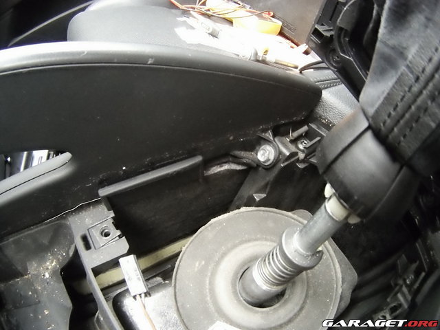

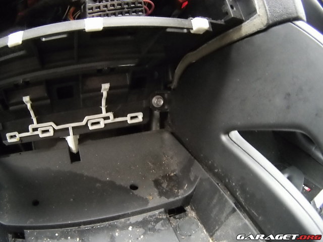

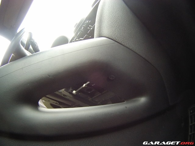

För att komma åt att släppa på C-ramarna så tar man tag i ramen runt växelspaken och drar rakt upp, sedan finns det två torxskruvar att släppa innan askkoppen med tillhörande täckplatta går att lyfta bort.
https://www1.garaget.org/gallery/images/201/200945/200945-0657be5df3e9271af76ece0ae322b9c8.jpg
C-ramarna sitter med två sexkantsbultar, en längst in under korgen.
https://www1.garaget.org/gallery/images/201/200945/200945-d1e771736341814683fdd7cd715de839.jpg
en underifrån upp i korgen, dock 5mm insexa!
https://www1.garaget.org/gallery/images/201/200945/200945-53557f18b60c1ea81f9e268e444c876e.jpg

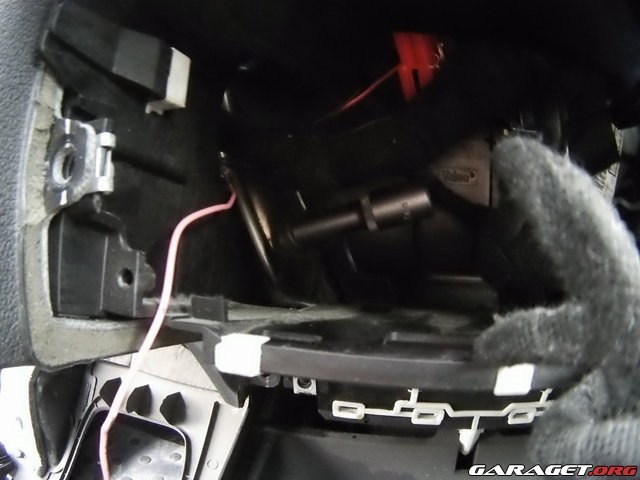

Sedan kan man rensa översta raden på knappar och mugghållare, knapparna är bara att dra rakt ut efter att man plockat bort plasttrimmet. Mugghållaren behövs en liten mejsel för att lyfta två plastflärpar.
https://www1.garaget.org/gallery/images/201/200945/200945-e49773fd3bd53ec64dbcdc0563750308.jpg
Ytterst på både sidorna mot dörrarna sitter luckor som enkelt går att lyfta. Bakom vardera finns det en bult som måste släppas föör att man ska få ned panelerna.
https://www1.garaget.org/gallery/images/201/200945/200945-92c95f5f9e780e3af201adfea0051f69.jpg

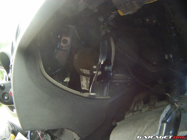

Längst in i korgen sitter en bult (10mm sexkant?) som stabiliserar hela korgen mot chassit, släpp på den helt!
https://www1.garaget.org/gallery/images/201/200945/200945-b500b08939d4a69dbe3e470283317446.jpg

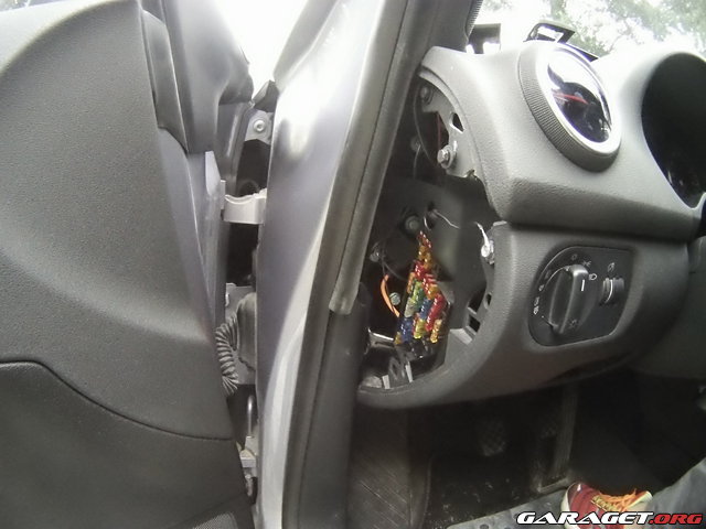

Plocka ner hela handskfacket, en bult från sidan vid dörren, två underifrån som går att se om man lägger sig in på passagerargolvet, och ytterligare 3 upp mot instrumentbrädan om man öppnar handskfacket. Efter det kommer man åt den bult som håller korgen från passagerarsidan. Finns en motsvarande från förarsidan, där av att man även måste släppa ned den panelen under ratten.
https://www1.garaget.org/gallery/images/201/200945/200945-ae01155e0e110053ee5a3e7c55a6d1ce.jpg
Känslan när allt är som värst... är rätt rolig wink
https://www1.garaget.org/gallery/images/201/200945/200945-d44a85ef3cdc59dca19089f2ebd54362.jpg

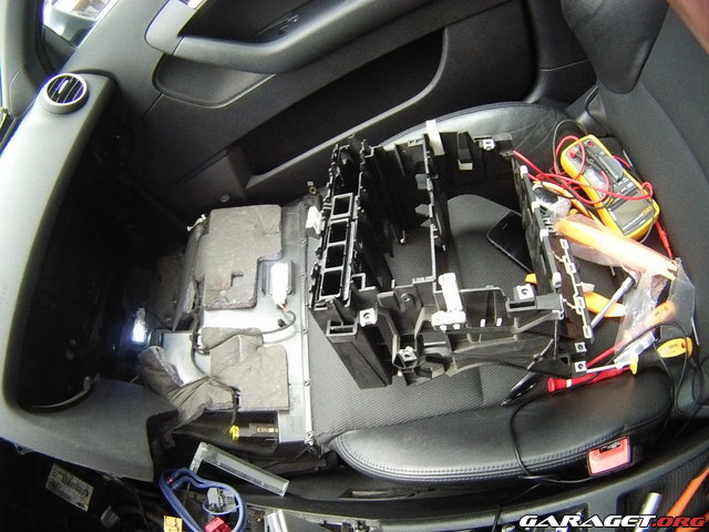

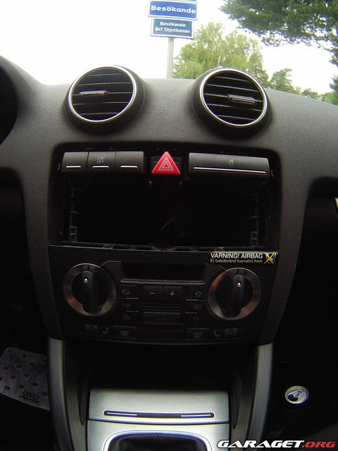

Nu är gamla korgen ute ur instrumentpanelen efter lite våld. Den sitter mot instrumentpanelen med ett gäng torx-skruvar, alla går att se skapligt enkelt utom just de två som sitter från sidorna. Ett hett tips är att titta på den nya korgen vart det finns gängor/clips för skruvar och lokalisera dessa på den som sitter monterad från början, allt för att enklare få loss den smile
https://www1.garaget.org/gallery/images/201/200945/200945-ae14c4c3fdae99a28044e4fc469e680a.jpg

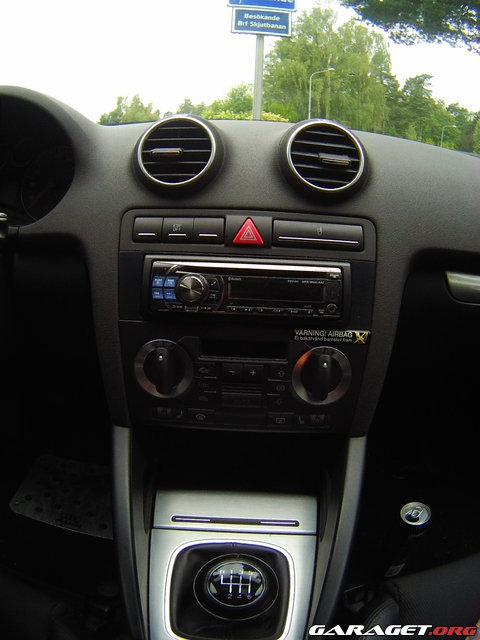

Nya korgen inbänd på plats! Dock lika knöligt som att få ur den gamla...
https://www1.garaget.org/gallery/images/201/200945/200945-cfbe62b613f0b2a338a6d31c6054dbd1.jpg
Här ska nu bara ac-panelen passas in igen...
*Återkopplar lite senare angående inkopplingen av nya knapplisten!
https://www1.garaget.org/gallery/images/201/200945/200945-fd42068bcd8cf0132db4df6bba28a57c.jpg

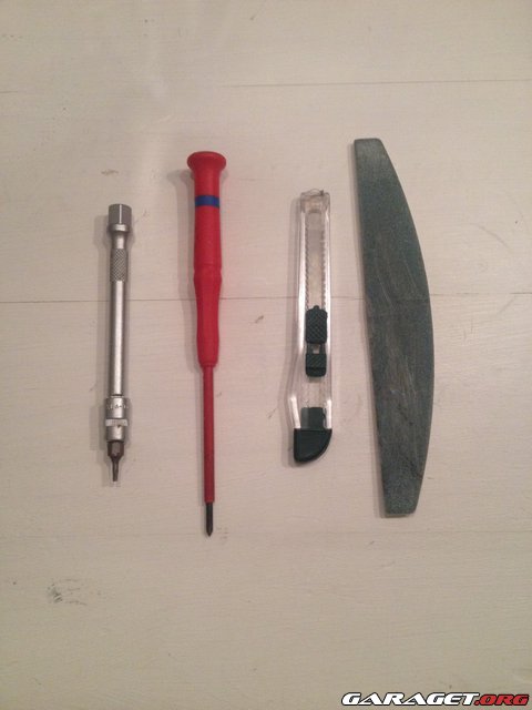

Detta är vad som krävs för att göra en 1DIN ac-panel till en 2DIN!
Torx-bits/mejsel
Liten skruvmejsel att lyfta clipsen med
Kniv att skära bort den överflödiga plasten
Fin fil för att få upp finishen på de sidor som blivit modifierade
https://www1.garaget.org/gallery/images/201/200945/200945-d0615a16e82f12252f216ed891959d15.jpg
Kontrollpanelen till AC-anläggningen, fyra stycken små torx-skruvar samt 4 stycken plastclips håller ihop fronten med bakstycket. 2 i överkant och 2 i underkant.
https://www1.garaget.org/gallery/images/201/200945/200945-6e46b5496f29b29d2c7a9110ff3018b3.jpg
Sedan är det ytterligare ett gäng mini-torx som håller fast kretskortet mot själva fronten.
https://www1.garaget.org/gallery/images/201/200945/200945-753bc420ae33be029cc760c8eb5109f1.jpg
Sedan drar man ur två plastpluggar som håller ihop en potentiometer med ratten för stolsvärmen. Dras bara rakt ut och passar bara på ett sätt när det skall ihop igen.
https://www1.garaget.org/gallery/images/201/200945/200945-d0fd4ff96245219750a284401d1238f2.jpg
AC-kontrollen så pass isärplockad att det går att kapa ned sidorna för att den ska passa 2DIN-positionen.
Bästa sättet efter att ha tagit bort ca 4mm på vardera sida är att sätt den på plats igen och lägga tillbaka C-ramarna, då ser man på en gång vart mer ska bort tills ramarna ligger helt på plats igen och kan skruvas fast.
https://www1.garaget.org/gallery/images/201/200945/200945-1ce145897fb8ba87748f0cc56063e877.jpg
Allting på plats igen efter att AC-panelen blivit omformad i sidorna
Jag hade lite otur med den "nya" ac-panelen, displayen mådde inte hundra. Så jag rev isär min panel som satt original, gjorde om proceduren ovan och flyttade över den modifierade plastfronten till min gamla panel som jag även visste fungerade till 100%. Ett par minuters extra jobb, men en droppe i havet jämfört med allt annat...

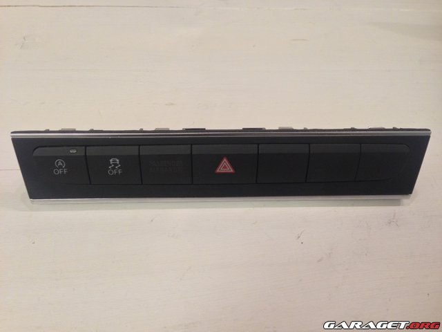

* Angående inkopplingen av nya listen
Varningsblinkersen passar rakt av i den nya, övriga knappar behöver man ta sig en liten stund med en multimeter och ett papper och skriva upp vilka pinnar som ska till vad. Fördelen är att de gamla kntakterna går att använda, men man måste självklart stifta om dessa. Har ni någon polare som har bra tålamod, använd honom/henne... wink det tar en stund att gå igenom hela kretskortet med 16 pinnar smile
Men det är kul när det fungerar sedan, helt klart värt det!
Hoppas ni som är sugna på att göra detta (A3 både 3 & 5 dörrars från 2003-2012 har samma möjligheter) kan ge er på detta med denna lilla guide smile
Materialet som användes:
2DIN-korg: 8P0 858 005 A (beroende på modell av 2DIN kan man behöva klippa bort lite plast för knappsatsen)
Knappsats 2011: 8P0927137 (det finns en del olika alternativ här, går även bra att använda de från 2009)
AC-panelen kan ni använda den gamla! (alt dra ett PM så kanske jag kan hjälpa till)
Ramen för eftermarknads stereo hittar ni enklast på eBay med sökord som; A3, 8P, 2DIN, stereo, facia mfl.
Alle86 skrev:
häftigt ingrepp, verkar va en relativt enkel mod smile
Det var ganska enkelt men bökigt och tog sin lilla tid, från rivning till att allt var inkopplat igen (utom ESP-knappen) tog cirka 4 timmar, men jag kan säkert kapa tiden om jag gör det igen smile
AOTP skrev:
Kul! Ska bli spännande att se hur det blir när det är klart!
Hoppas du är lika nöjd som mig med slutresultatet! Kul att du pushar! big_smile
