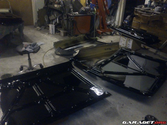

https://www1.garaget.org/gallery/images/191/190650/190650-51434f408e72fb01fe191fb10fac73dc.jpg
tog slut på slip grund.... fick åka till en kompis och hämta mer smile
nu ska det lackas svart i dörrgångar och på innsida allt, sen ska jag montera allt å lacka för sista gången big_smile

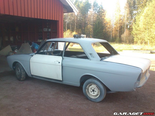

https://www1.garaget.org/gallery/images/191/190650/190650-fda9d455a18dcf7a22174e536e1d7e25.jpg
kanske blir en bil i alla fall hmm

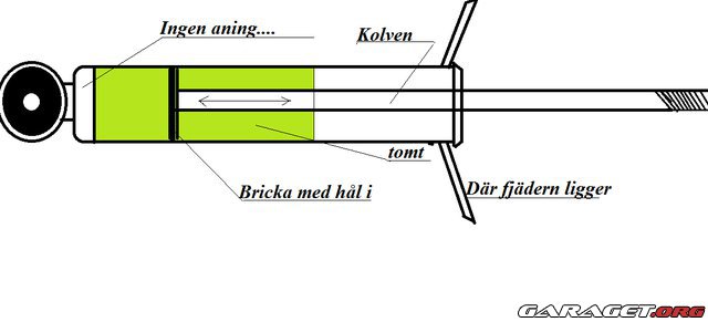

jarleb skrev:
ok men har du ikke egen demper inni støtdemper tårnene?  lukkede altså??   det er det på min
https://www1.garaget.org/gallery/images/191/190650/190650-90b71000ffbe4cf4eecf94d0411c6739.jpg
ungefär så såg mina dämpare ut när jag öppnade dom
om de var du de du menade? smile

jarleb skrev:
ikke helt sikker på hva du mener - har du ikke hel innsats inni fjærbeinet??
jeg har lukket hel demper (innsats) som sitter inne i fjærtånet
som jag förstår så har jag inte de. jag har ett löst rör/cylinder som jag glömde rita i på bilden...

#112
okei smile med andre ord : vil du ha stivere dempere kan du fks plugge ett hull i "stempelet" hehe

#113
ja precis wink (jag har tjockare olja, borde funka lika tror jag)

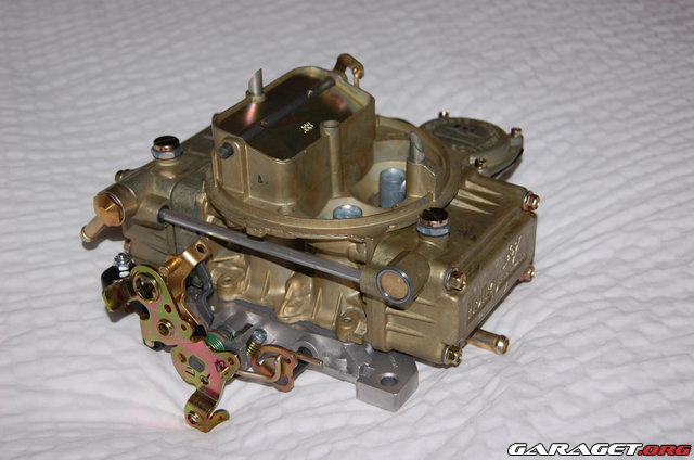

https://www1.garaget.org/gallery/images/191/190650/190650-8b176ad939854144155068cc608b7efb.jpg
Holley 390
det sved....! wink
Jag kompenserar för din miljöbil!
940 Inlägg
29 oktober 2014
#117
koster og væra kar lol
webern min kostet det ny den også hehe
men blir det ikke innsuget som blir dyrt her ??
180 Inlägg
30 oktober 2014
#118
jo jag är redd för de neutral
