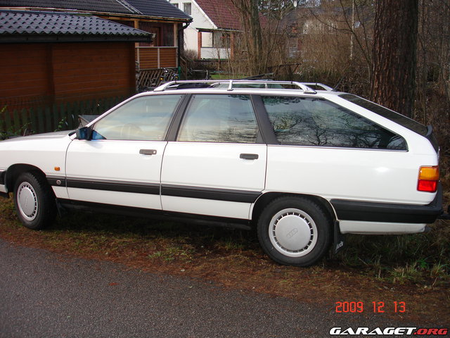

I många år körde jag mer hård packning i locket på min Audi 100 Avant 2,0E -89. Tog olika ventilkåpslock på skroten och testade med men det läckte alltid lite olja. Så där höll det på nästan 15år. Så för en månad sedan när det läckt ut ovanligt mycket olja tröttnade jag och tog bort den stenhårda packningen och klippte till en egen av en gummiduk som jag hade liggande. Då blev det stopp på läckaget, men roliga var att även motorn gick bättre på tomgång, jämnare och nästan helt vibrationsfritt och motorn har ändå gått över 31000mil.
Av en händelse så  hörde jag att VAG sålde gummipackningar löst och mycket riktigt det gjorde de, så jag köpte en ny packning för 30kr. Så nu finns inte en oljegnutta på utsidan av motorn.
