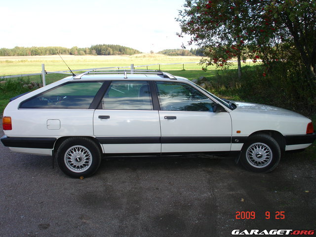

Hej!
Naturligtvis ska du köpa helsyntetisk olja. Den ger mindre friktion vilket betyder att motorn drar mindre soppa och att motorn slits mindre när du startar motorn kall pga av att oljan har lägre viskositet än seg trögflytande mineral eller halvsyntetisk olja.
Kör med 5W-40 olja eller 5W-50. Biltema helsyntetisk olja funkar bra och är billig. Har kört med deras helsyntetisk olja i min Audi 100 Avant 2,0E -89 och även använt deras MC olja i min hoj (1300STA Pan-European) i över tio år.
Sedan två år tillbaka köper jag däremot 20 lit dunkar på Swedol ,kostar ca 1200kr ( Q-8 olja 5W-40) till både min gamla Audi 100 som till min Audi TT 3,2lit roadster (2004).
Hojen som är 11 år gammal får fortfarande gå på 10W-40 helsyntetisk olja från Biltema.
https://www1.garaget.org/gallery/images/192/191993/191993-6075f6ca484a15ab3893f0e4c145b9be.jpg
