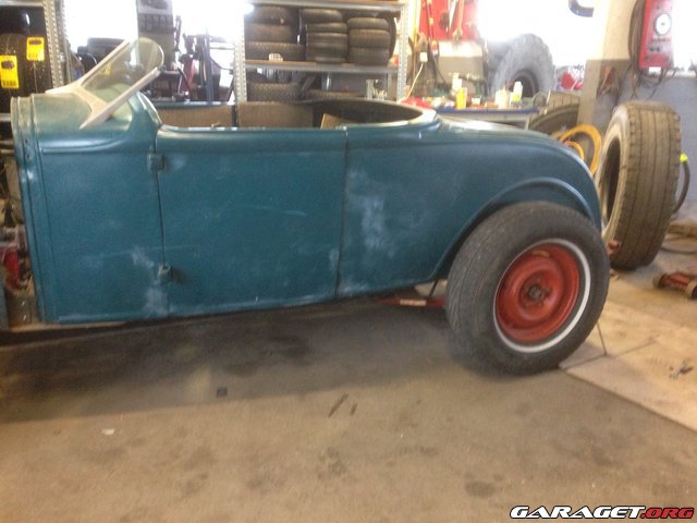

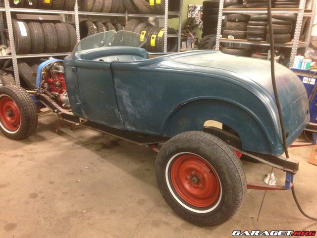

Idag har jag tagit lös golvet från karossen...
Den har tidigare setat på en a-ford ram så den behöver moddas lite smile
Till hjälp har jag haft min kollega och hans son..
Tack för hjälpen grabbar! smile

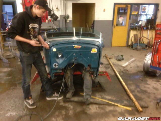

21 februari 2014
Här ser vi kristoffer skruva loss torpedväggen... och mina ben tydligen smile
https://www1.garaget.org/gallery/images/203/202117/202117-dec80b39df280b510f83e6ee48d09dc0.jpg
Senast redigerat av Johpet (21 februari 2014)

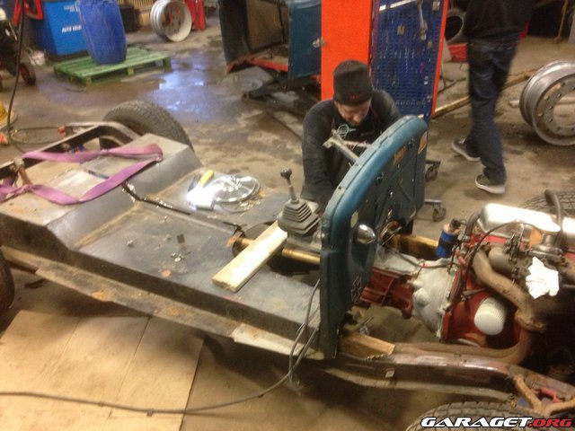

6 Inlägg
21 februari 2014
här anpassar vi golvet och skruvar på torpeden... vi provar här och bygger på ramen om ni undrar varför det sticker ut en 45x70 under torpeden smile

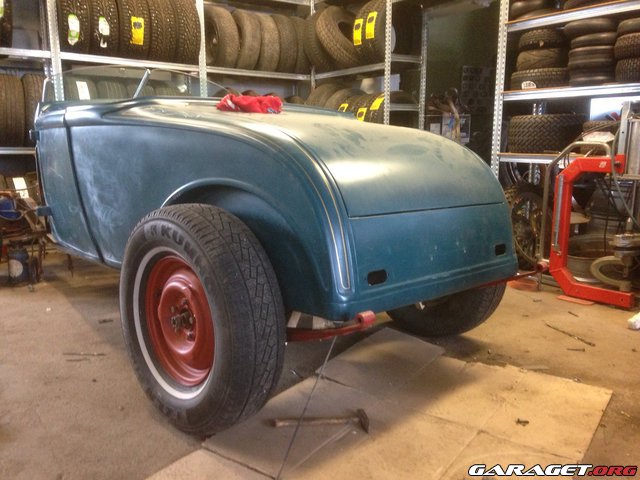

Den är inte riktigt där den ska vara, (karossen) men det får vi ta en annan dag.. får fortsätta fila längst bak..

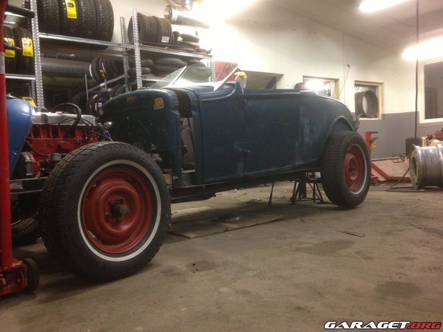

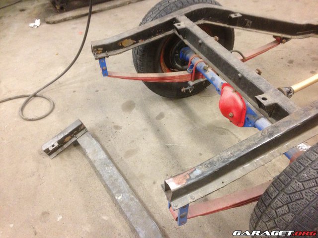

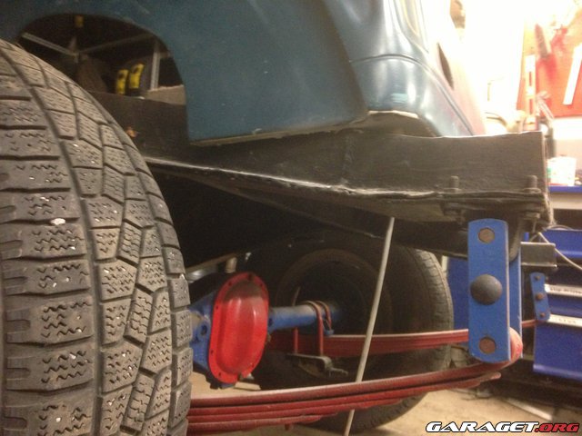

Detta inlägg skulle ligga före det görra men tydligen försvan det.. vi håller iallafall på och flyttar bladfjäder infästningen för att kunna korta av baken ytterligare och få ner karossen... smile
https://www1.garaget.org/gallery/images/203/202117/202117-e005e0095c56147c6fa5daf0101712fc.jpg
Lite modifiering
https://www1.garaget.org/gallery/images/203/202117/202117-a24764dbdd55d99bf150434cf6af9b80.jpg
https://www1.garaget.org/gallery/images/203/202117/202117-b73a532f4c7fe779457178ff20d94ee8.jpg

Nu har jag fått ner karossen på lämplig nivå, ev så kanske den kommer höjas lite för att få rätt stuk..

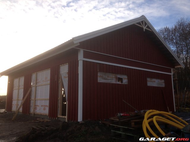

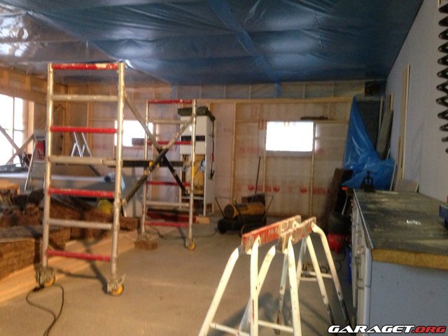

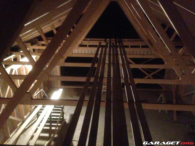

25 februari 2014

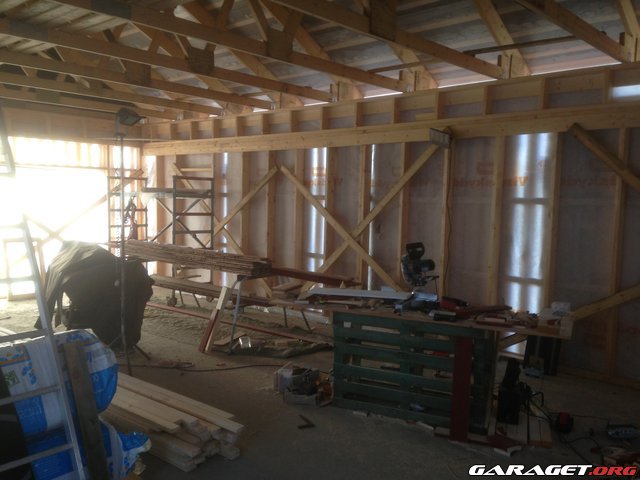

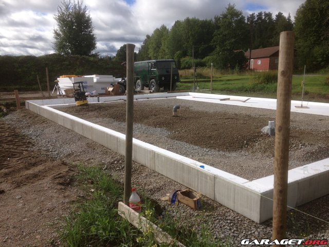

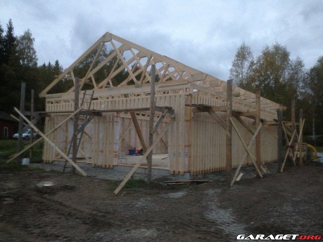

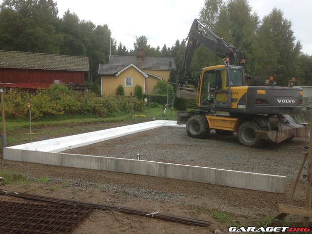

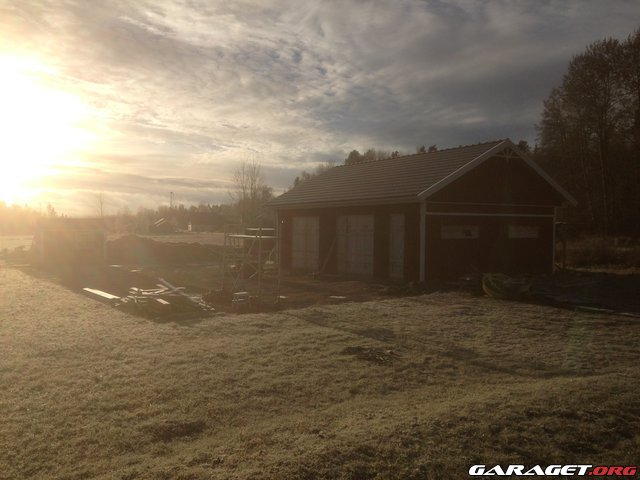

Här ska projekten bo! smile

Tjusigt garage du! big_smile Kommer bli riktigt bra när det är klart smile

snyggt smile , skönt med nytt garage , ser riktigt fint ut big_smile
