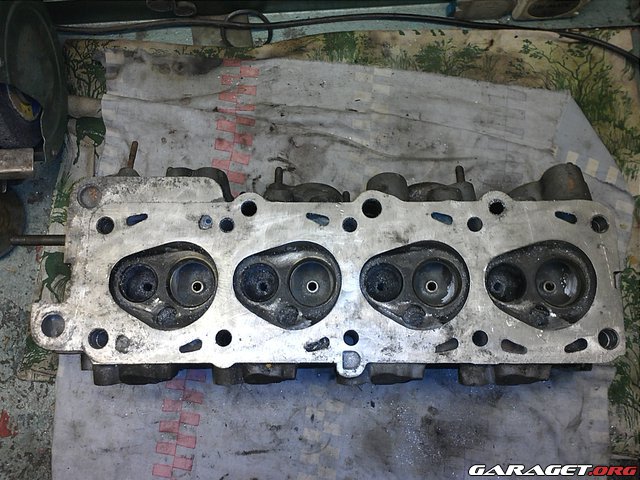

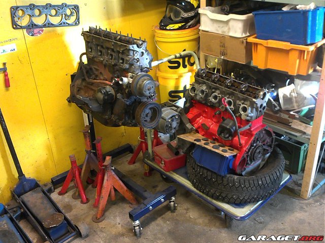

B230FB på stativ klar för att tvättas, målas och få sig lite nya lager. Och så min B230FK bredvid smile

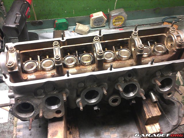

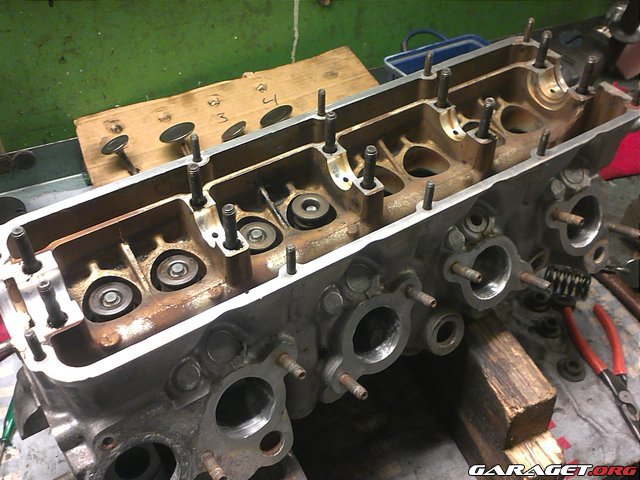

En bild jag tog på toppen när jag höll på att gröpa ur förbränningsrummen lite

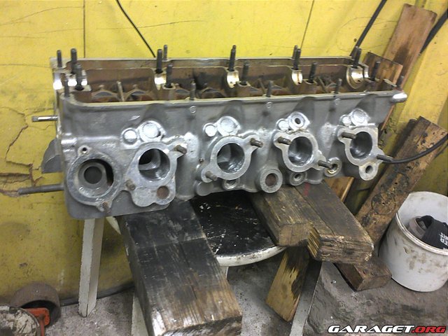

Toppen också tvättad, här ser man också lite av portningen jag har gjort, ( Det är portat i hela kanalen bara att jag kört med stålborste längst ut, därför det ser konstigt ut. ) får se hur det funkar sen smile
https://www1.garaget.org/gallery/images/123/122542/122542-488573a93caa977e9a4a89112cc5d10a.jpg
I veckan så blir det att slipa in ventilerna i toppen och montera ihop den, måla blocket och sen bara vänta på att få hem nya vevlager som beställs på tisdag smile

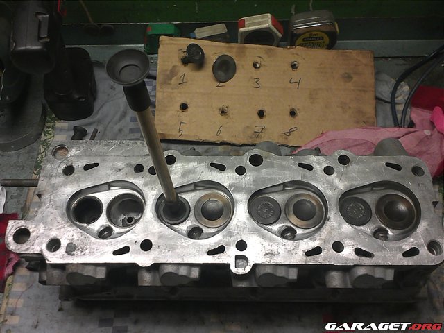

Blev lite skruv sugen så fixa lite med toppen nu ikväll smile Så nu är ventilerna inslipade och det mesta är ihop satt. Det som är kvar på toppen är att sätta dit några nya pinnbultar och lägga i kamaxeln som sitter i min 745 turbo just nu.
Kanske borde nämna att det är i den bilen som motorn kommer att sitta i när den är klar, 745 Turbo med motronic sprutet, funderar även på att köra på etanol? roll

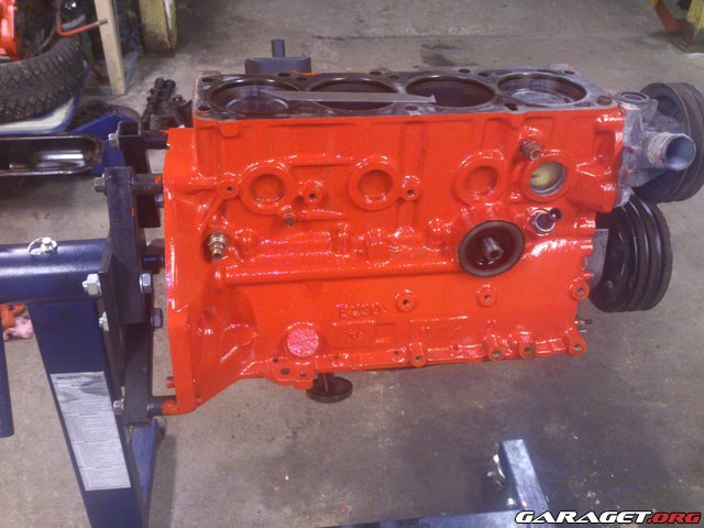

Ikväll har jag börjat måla blocket. Andvänder mig utav bromsoksfärg och pensel från biltema, får se om den sitter kvar roll

Motorn efter ett lager färg
https://www1.garaget.org/gallery/images/123/122542/122542-3130de40e8816f2c0303850baea4edbb.jpg

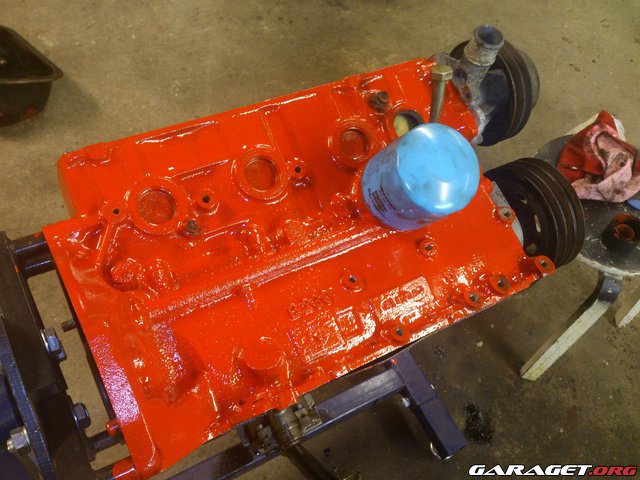

Motorn efter två lager färg, ska ut i garaget snart igen och pensla på det sista lagret smile

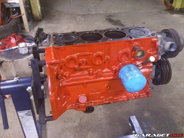

Blocket färdig målat! big_smile Bara oljetråget kvar nu, kanske fixar det imorgon om jag får någon tid över smile

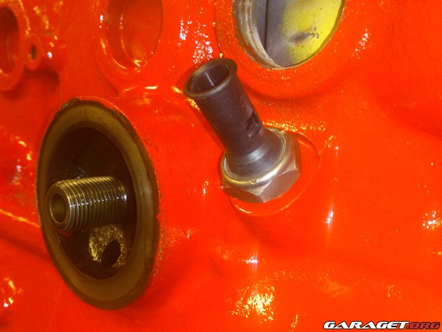

Började putsa upp lite små saker också, oljetrycksgivaren blev som ny cool
