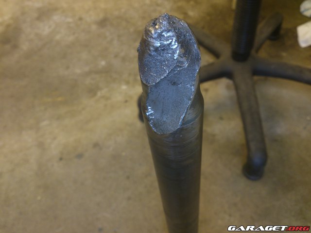

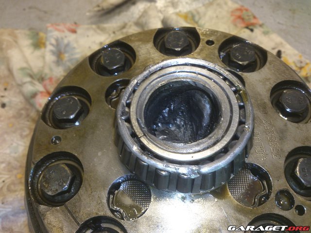

Då har man lyckats köra av en drivaxel igen som knäckte sönder hela diffen... Ska bygga lite stummare stag i bakvagnen så dom förhoppningsvis håller bättre, börjar bli trött på att byta drivaxlar och diffar nu... smile

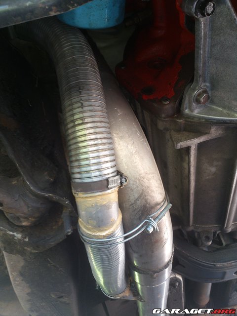

Har även börjat fixa lite inför besiktningen. Så screampipen är indragen i downpipen nu och lite smågrejer är fixat, det som är kvar är att sänka laddtryck, byta spridare och svetsa igen en spricka mellan grenröret och wg. Ska också göra ett extra fäste så det inte spricker igen smile
Gjort om lite sen bilden är tagen men man ser hur jag gjort iaf smile
