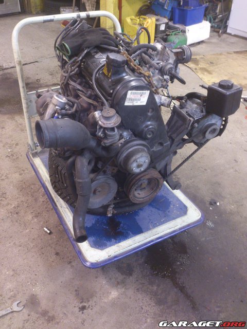

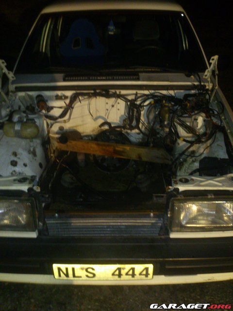

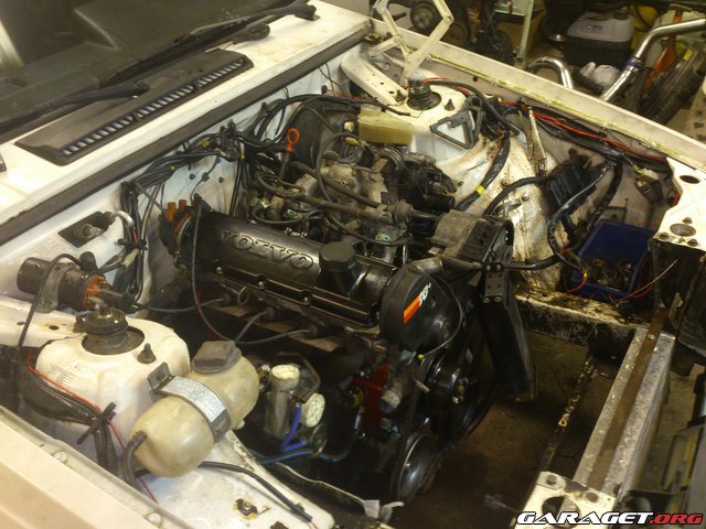

Idag lyfte jag ur gamla motorn ur bilen. Ska ta insug, turbo, grenrör, servopump, generator och lite små grejer från den. Blev förvånad över hur enkelt det var att lyfta ur motorn ur en 740, har aldrig gjort det förut men det gick ju riktigt smidigt smile
Har lagt ut lamelldiffen på annons idag med nya lameller uppspänd till 120nm och renoverad axel. Ska köra med svetsad axel på den här bilen istället, dels för att det inte är lika dyrt när det går sönder och för att det ändå är en lekbil som ska spinna på båda hjulen konstant wink
Undrar också om någon vet vart man kan köpa adapter till oljetrycksgivaren så man kan köra med orignal givare + givare till extern mätare i bilen + ta oljetryck till turbon ? Hittar ingen adapter som man kan köra alla 3 på...
Här kommer 2 bilder iaf... smile
https://www1.garaget.org/gallery/images/123/122542/122542-b31e3fb59f400c1978337ed69b41cc9d.jpg
Gammla motorn B230ET 182hk original, skulle tippa på att jag hade ca 240hk i den på 1kg ladd, gick spinna på 3an utan några problem, åkte ifrån kompisens Subaru impreza GT utan problem smile
https://www1.garaget.org/gallery/images/123/122542/122542-9f9667fb70431f44cb0aa6f507448a91.jpg

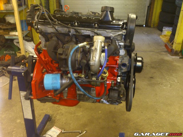

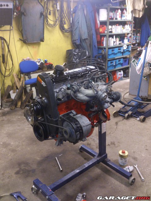

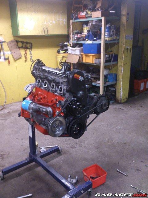

17 mars 2014

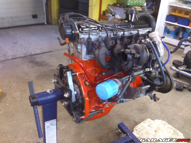

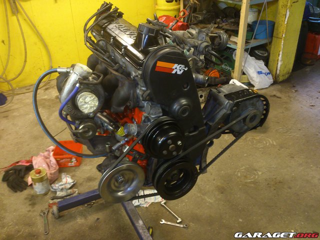

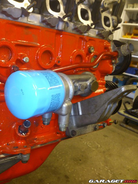

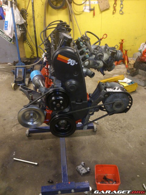

Dags för en liten update igen !
Jag tänkte köra med oljekylare, vet egentligen inte om det är nödvändigt men eftersom jag hade en från gamla motorn så kan jag lika gärna använda den, lär ju knappast göra någon skada smile
Blev lite tight med oljereturen men det sitter ju såhär original på en turbo också så det ska väl gå smile
https://www1.garaget.org/gallery/images/123/122542/122542-4093a6fbc7bcecaba25227ec7d7cd4e7.jpg

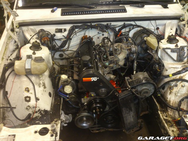

Har också satt på insuget, generatorn, kamremen och styrservon idag. Nästa steg blir att försöka få tag på en turbo och ett grenrör till ett vettigt pris, annars kör jag med det jag har sålänge ( Original 740 turbogrenrör och garrett TB0363 turbo som satt original på äldre 740 )
Såhär ser iaf motron ut nu! smile
https://www1.garaget.org/gallery/images/123/122542/122542-5e51ccf514d009cf2d58731fbdc55878.jpg
https://www1.garaget.org/gallery/images/123/122542/122542-4e565806d6a5e17d31ef0631a3f307f3.jpg
https://www1.garaget.org/gallery/images/123/122542/122542-b6ce48c032ed387188dc4582c95559e3.jpg

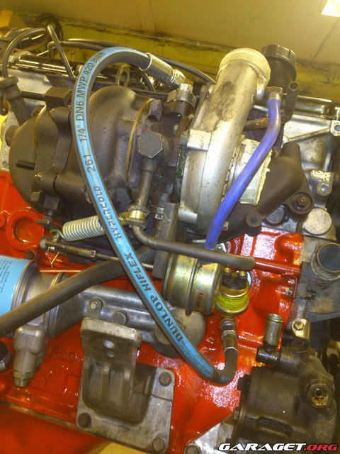

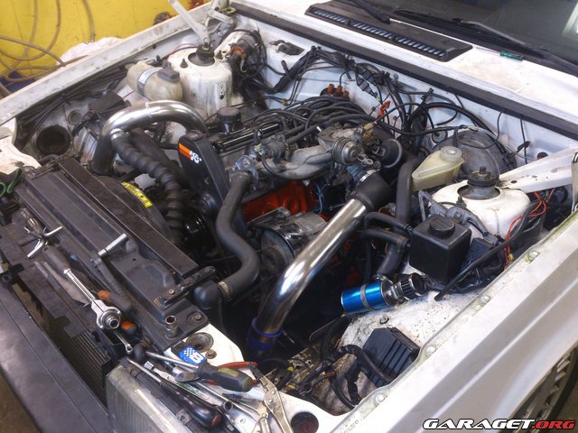

UPDATE!!

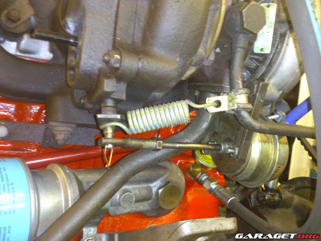

Igår var jag och köpte en oljetrycksslang hos en firma här i mjölby, fick dock inte tag på någon adapter så jag kunder köra med oljtetrycksmätare och lampan samtidigt hmm
Gick iaf ut i garaget idag och tänkte provmontera oljeslangen med original turbon och testa hur oljereturen blev. Slutade med att jag lyfte i hela motorn i bilen!  lol
Här kommer lite bilder wink
Bild på slangen och min fina fjäder som ger mig lite mer laddtryck roll
https://www1.garaget.org/gallery/images/123/122542/122542-29bf42bea4b3933f2859f1f3cbe4f651.jpg
https://www1.garaget.org/gallery/images/123/122542/122542-0735cb981b382b7b00e28ea79155f50d.jpg
https://www1.garaget.org/gallery/images/123/122542/122542-08040f3fbe7e7947fe4ca4e67041dc6f.jpg

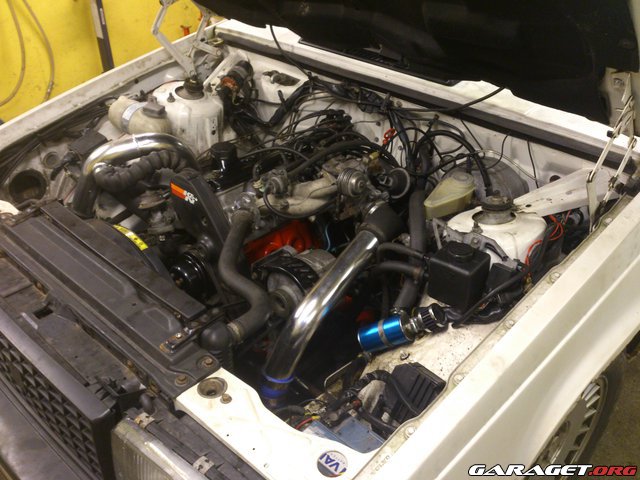

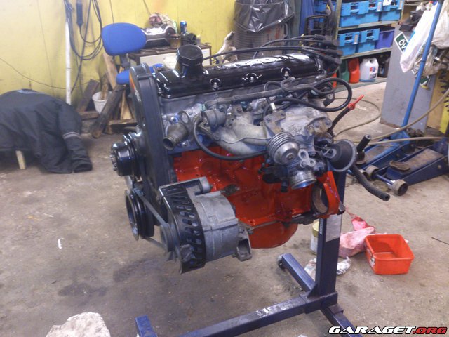

Helhetsbilder på motorn smile
https://www1.garaget.org/gallery/images/123/122542/122542-ce2f38378d931ca76f4685652655dcb5.jpg
https://www1.garaget.org/gallery/images/123/122542/122542-b2c2d39d6f531ebd06b87b906819db82.jpg
https://www1.garaget.org/gallery/images/123/122542/122542-8551f3d5c13fe8889fe562a9546af9e5.jpg
https://www1.garaget.org/gallery/images/123/122542/122542-868e59438e6c5410bbcd06d927ce7dbe.jpg

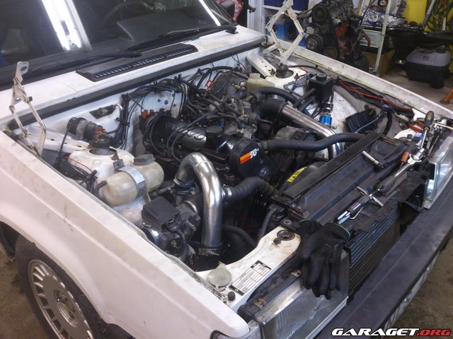

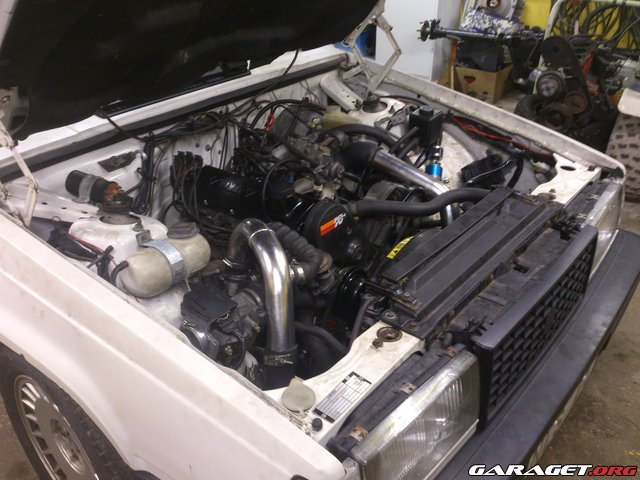

Motorn i bilen big_smile ( Ursäkta det enormt skitiga motorrummet )
https://www1.garaget.org/gallery/images/123/122542/122542-37ba018e9236f9a841a16bf8ffa850de.jpg
https://www1.garaget.org/gallery/images/123/122542/122542-b2914a1d133e1bc15d97d2a6e383e980.jpg
Det mesta klart, lite småpill kvar som att fylla på olja, kylarvatten och koppla på startmotorn som jag kom på precis när jag låst garaget ! smile
https://www1.garaget.org/gallery/images/123/122542/122542-5cd072d6f905f9717269e69b0c6c303e.jpg
https://www1.garaget.org/gallery/images/123/122542/122542-3aed83ef390562747fe63fd3e0228a65.jpg
https://www1.garaget.org/gallery/images/123/122542/122542-974a00aba233c6d6a2fb87b0780c1f8a.jpg
I morgon blir det att fixa det sista och starta upp den och hoppas på det bästa smile

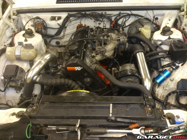

223 Inlägg
20 mars 2014
Startade upp bilen idag och motorn gick riktigt fint! Dock så måste jag ha större spridare för den spikar redan på 1bar fast att jag pressat ihop bränsletrycksregulatorn rätt mycket... gick iaf att köra på 0.7bar och då gick den duktigt bra redan då big_smile Funderar på att köpa mig röda spridare från saab och köra med tills det blir etanolkonvertering smile Nästa steg blir att besiktiga bilen ( har inte vart besiktigad sedan 2008 ) men det borde inte vara några större problem, smörja upp bromsarna lite sen tror ja faktiskt att den går igenom smile om cirka en månad blir det att beställa ny turbo också, funderar lite på en T3T4 kina turbo och så några passande spridare till etanolen smile
Lite kommentarer på bygget vore ju inte heller helt fel smile
https://www1.garaget.org/gallery/images/123/122542/122542-ce3bf425b7e56550b8e20fd293e8c36d.jpg
https://www1.garaget.org/gallery/images/123/122542/122542-25a0719cd5dace9f39d5d9f039305564.jpg
https://www1.garaget.org/gallery/images/123/122542/122542-ab8efe1bb88bfc2c8b8708552e2c30e6.jpg

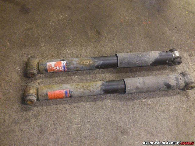

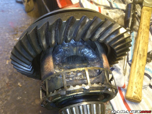

7 april 2014
#59
Tjenare!

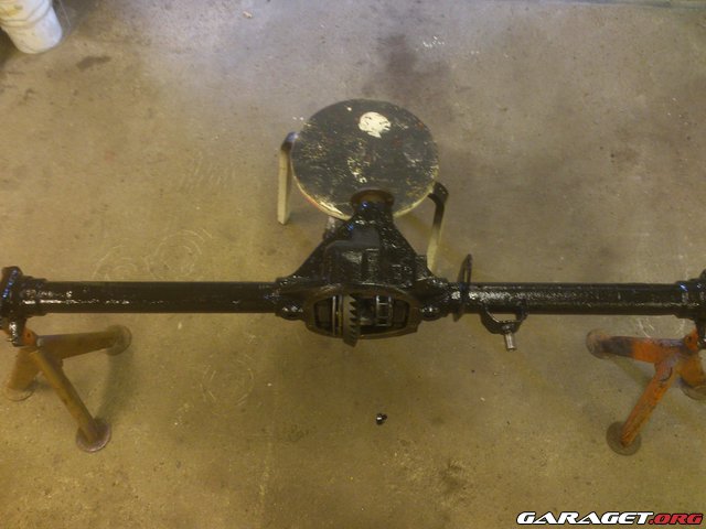

Har inte hänt så mycket med bilen sen jag uppdaterade här sist tyvärr. Har börjat jobba och får inte sådär jätte mycket tid över till bilen.

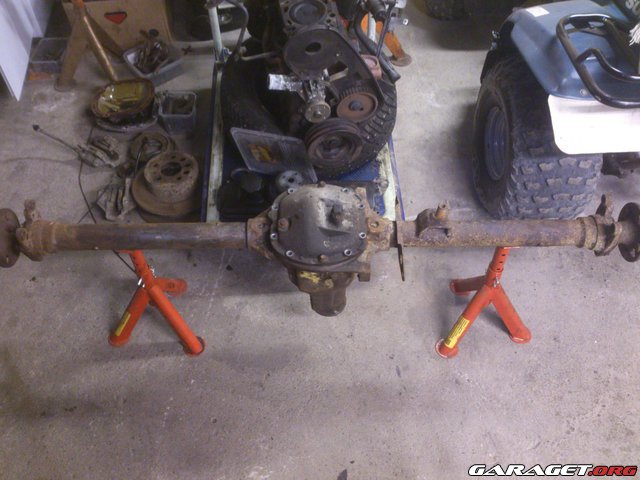

Har iallafall fått tag i fräscha sachs gasdämpare till 740n och en 19mm krängningshämmare till bakvagnen som ska slipas ner och målas smile
Har också lyckats rasa bakaxeln så det har jag också skaffat mig en ny som har fått sig några svetsloppor och ska slipas och målas så det blir rent och fint smile
Slänger upp några bilder så ni får något att kolla på istället för bara massa läsning smile

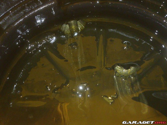

Lite drev som kom ut ur gamla axeln när jag öppnade locket cool
https://www1.garaget.org/gallery/images/123/122542/122542-85a0dcaa24ffb5eb8d170a735d47666b.jpg

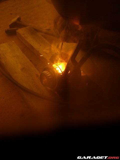

Här är en bild på diffen innan den blev svetsad, axeln kommer från en 740 turbo -90 med abs så det var 48 "kuggar" på kransen till hastighetsmätaren, jag klippte bort så det bara var 12 kvar som det är på min bil ( utan abs ) någon som vet om det kommer fungera ? smile
https://www1.garaget.org/gallery/images/123/122542/122542-61bc20205c52b12c04baaa1d54ebd90a.jpg
Pinnsvetsen fick komma till användning big_smile
https://www1.garaget.org/gallery/images/123/122542/122542-f25a98ae79adf89c5bb7f5e7b91a4385.jpg
Färdig svetsad klump smile
https://www1.garaget.org/gallery/images/123/122542/122542-300323128b5f651852880b2b411f7dfb.jpg
Bild på axeln som jag precis börjat slipa rost på... Riktigt skit jobb, inte kul överhuvudtaget! Men resultatet ska nog kunna bli bra smile
https://www1.garaget.org/gallery/images/123/122542/122542-18a99d8e30a2421ccbce3947b3867243.jpg
Och så en bild på dämparna smile
https://www1.garaget.org/gallery/images/123/122542/122542-0bba43165b159f327f07dc9527c42d00.jpg
Uppdaterar igen när bakaxeln är klar eller när det händer något annat skoj smile

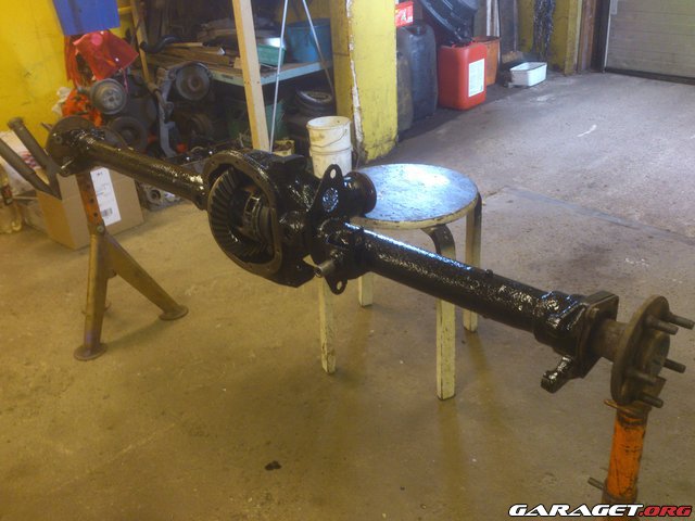

Update!
Nu är bakaxeln och krängaren klara för montering! big_smile
Krängaren fick bli gul då jag ville att den ska synas när någon åker bakom bilen. Bakaxeln blev svart då det i mitt tycke blir snyggast. Skulle dock vilja ha kromat lock till axeln men det var så dåligt skick på det så hade blivit för mycket jobb att polera det tyvärr hmm
Ska också bygga ett ställbart panhard / tvärstag till bakvagnen innan den monteras. Och så funderar jag på att förstärka momentbryggan när jag ändå river ner bakvagnen, vet inte om det behövs egentligen men skadar väl inte att vara på säkra sidan antar jag smile

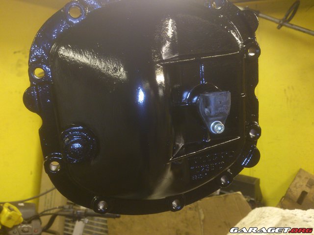

Bakaxeln nerslipad men hjälp av roterande stålborste från biltema smile
https://www1.garaget.org/gallery/images/123/122542/122542-4e5947f8ec33e7879693e75537ffdc66.jpg
Målad och klar med svart hammarlack! smile
https://www1.garaget.org/gallery/images/123/122542/122542-48a116d2400c5048a76443579c72a865.jpg
https://www1.garaget.org/gallery/images/123/122542/122542-3dff79a0cd795148b466b07388db82bb.jpg
Bakaxel locket, man ser att det inte var så fint under färgen men det kommer inte synas då den sitter under bilen ändå. Bättre än förut iaf!
https://www1.garaget.org/gallery/images/123/122542/122542-22252f6f937593b6f80a1028d08f70e8.jpg

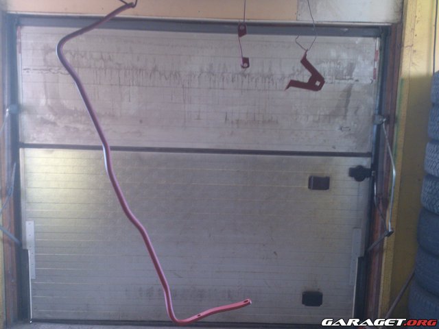

19mm kränghämmarstag grundat!
https://www1.garaget.org/gallery/images/123/122542/122542-cd31040005cccd622b156f5593516aef.jpg
Och målat gult! Tog en gammal burk vi hade hemma som är till gräsklippare ( Stiga gul ) big_smile
https://www1.garaget.org/gallery/images/123/122542/122542-efb8ee368175431bd543a60c0bed0a73.jpg
