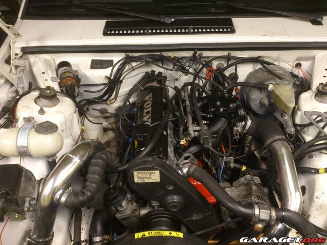

Idag bilen igenom besikningen! Mitt CO Värde låg på 8 ( 3.5 ) första gången jag beskikta. Det jag gjorde var att sätta i gula spidare från en GL och ta bort chipet då jag helt glömde det förra gången och vips så gick bilens CO-värde ner till 0.1 ( 3.5 ) Och hastighetsmätaren som visade vad det själv tyckte var bara att byta lock till axeln så jag fick rätt givare igen så nu funkar den också! smile
Annars har det inte hänt så mycket mer än att jag bytte till VX-kamaxel vilket jag nästan ångrar då jag hade bättre bottendrag med A-kamen... Men jag får väl trösta mig med att han är mer varvvillig nu med VX-kam... Får se om jag byter tillbaka, vill se hur det blir sen med annan turbo först. Har också planer på att sätta ihop min b230fk med 531 toppen jag har liggandes så jag får lägre kompession så bilfan inte spikar på laddtryck över 1.1bar, Men den åker isf in under huven i vinter om min nuvarande håller ihop tills dess smile
https://www1.garaget.org/gallery/images/123/122542/122542-94f30dcbad08a72756dad7c4b1270766.jpg
https://www1.garaget.org/gallery/images/123/122542/122542-138c0d38740f04df89d109a679ab17e1.jpg

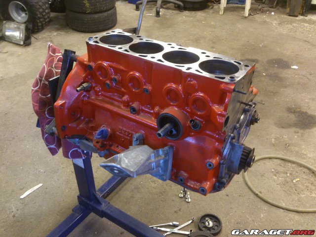

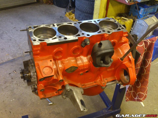

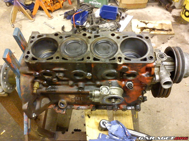

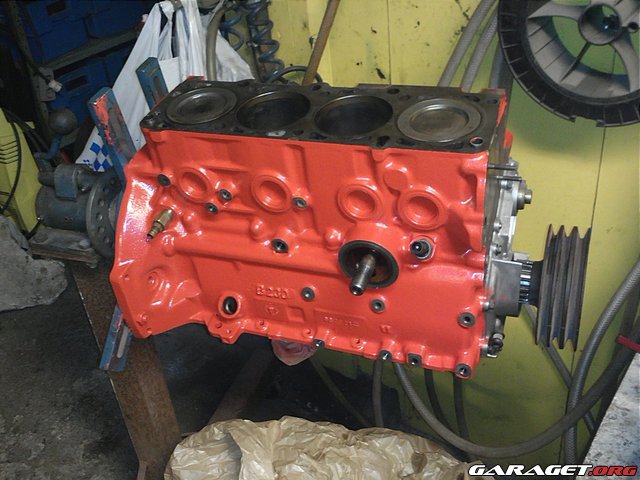

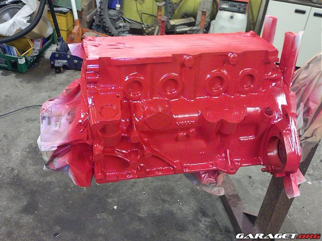

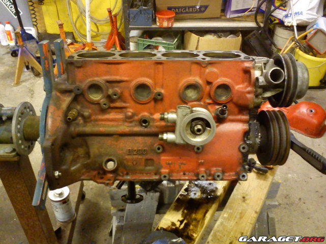

Nu har jag börjat skruva lite med min andra motor! Ett b230fk block från -96 med nya lager och sånt som jag fixade för ungefär 2.5 år sedan, efter det har den bara blivit stående i ett hörn och aldrig kommit till användning...
Jag har också en 531topp som satt på min b230et ( gammla motorn i 745an ) som jag har tvättat, slipat in ventiler, satt i nya ventiltätningar och shimsat in en A-kam i. Den ska få sitta på FK-blocket.

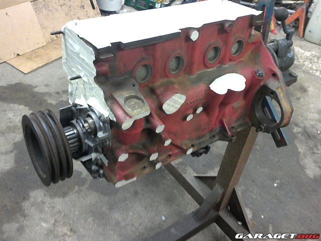

B230Fk blocket när jag köpte det för ungeför 3 år sedan, inte vackert alls ! lol
https://www1.garaget.org/gallery/images/123/122542/122542-bb10e23546d4b57e78f90a0eb4812ba1.jpg
Här är blocket tvättat men ser fortfarande lika äcklig ut!
https://www1.garaget.org/gallery/images/123/122542/122542-da111cbf9f16927b1fc23294d3d5cc4d.jpg

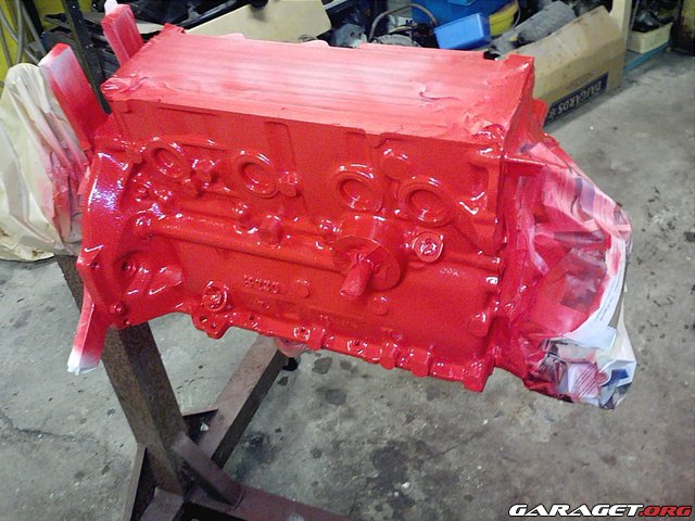

Så jag spruta på några lager färg!
https://www1.garaget.org/gallery/images/123/122542/122542-8fd1130d93a8c6dddb65ce90b32d9290.jpg
https://www1.garaget.org/gallery/images/123/122542/122542-3a3f6b4331a8a6223b0b8e4787ef97f9.jpg
https://www1.garaget.org/gallery/images/123/122542/122542-d599352bb465ab8591488ed78841c867.jpg
https://www1.garaget.org/gallery/images/123/122542/122542-fc40f0ef4a9f47926bc2a8e1b2a28aa1.jpg
Och vips så ser det genast mycket roligare ut ! smile
https://www1.garaget.org/gallery/images/123/122542/122542-219de8be21a5c718c1e6cf41d9964f9a.jpg

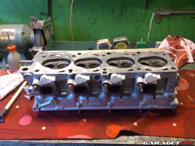

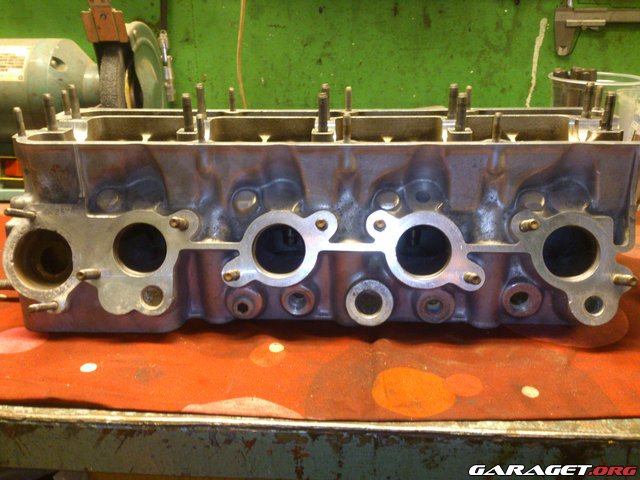

Så för några dagar sedan så fick jag för mig att ta tag i grejerna igen så jag började med toppen!
https://www1.garaget.org/gallery/images/123/122542/122542-f33b92ab99faf3200d5dece0be81f547.jpg
https://www1.garaget.org/gallery/images/123/122542/122542-495db534306fd4e3679caf6185c2c1b3.jpg
https://www1.garaget.org/gallery/images/123/122542/122542-73822d039fd5a5b46dccb36adcd0d80c.jpg

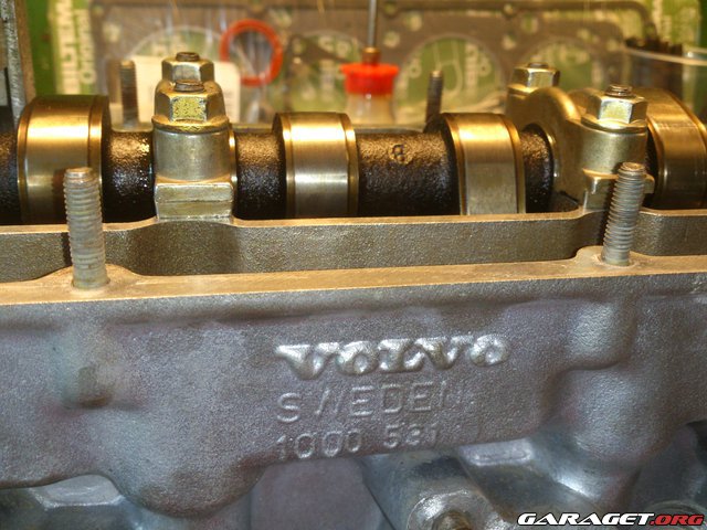

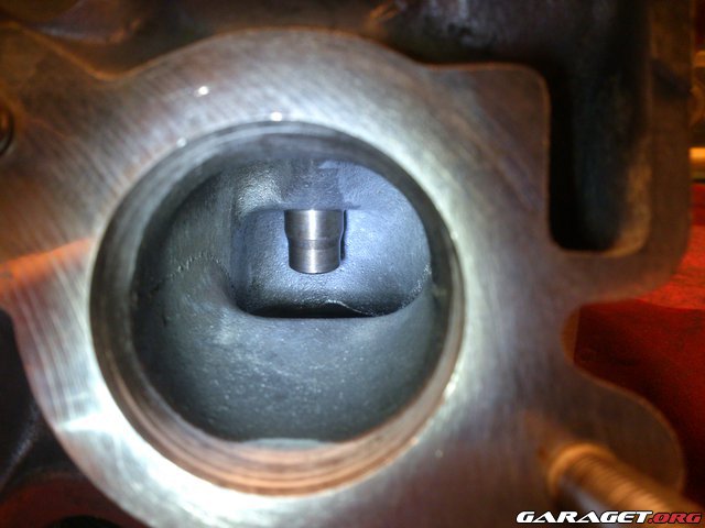

Lite skillnad på insugskanal mot en vanlig 530 topp smile
https://www1.garaget.org/gallery/images/123/122542/122542-b247100614fcb66676d1879f31ef47d1.jpg

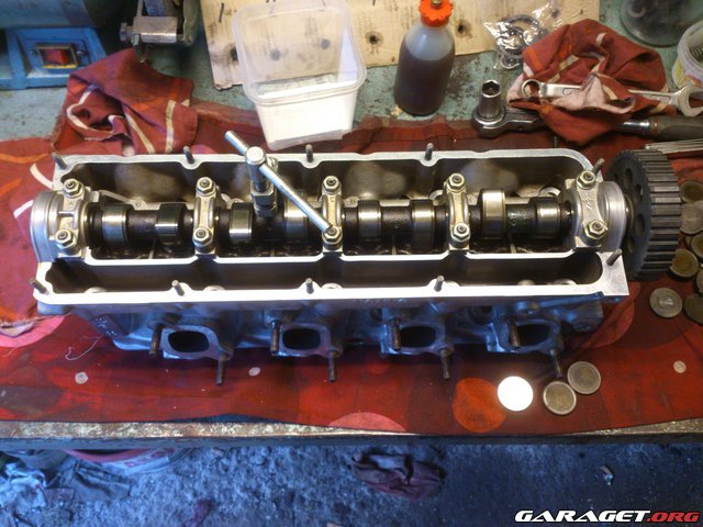

Här har jag slipat in alla ventiler och bytt ventiltätningar och håller på att shimsa in kamaxeln smile

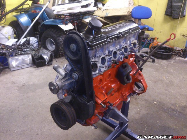

Och såhär står blocket idag, är lite dammigt efter all tid den stått men snart så är den finare än någonsin wink
https://www1.garaget.org/gallery/images/123/122542/122542-f28a9fe13a165be082450fef3f49c42c.jpg
https://www1.garaget.org/gallery/images/123/122542/122542-210f2098c1e0111ead77c9fd99af4ba8.jpg

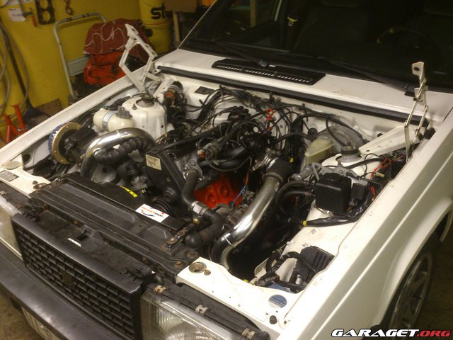

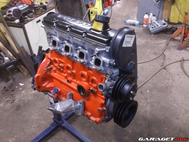

Då har man fått lite gjort igen, ska fortsätta i morgon, och kanske byter motor smile Låter bilderna tala för sig.
https://www1.garaget.org/gallery/images/123/122542/122542-ef35f54ff945937d3177c183ee7f3ed8.jpg
https://www1.garaget.org/gallery/images/123/122542/122542-6a1bdca1e19d41cf31cf029a94e2db63.jpg
https://www1.garaget.org/gallery/images/123/122542/122542-a149acb863e7bc90b97eaa2029d54fc1.jpg
https://www1.garaget.org/gallery/images/123/122542/122542-0d622dba51206ef4976546b4ce6584cb.jpg

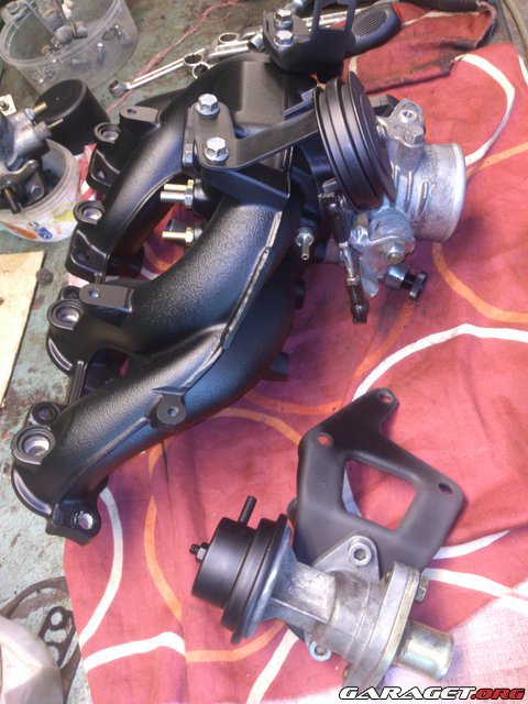

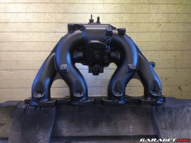

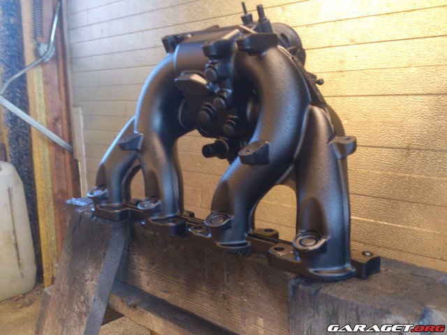

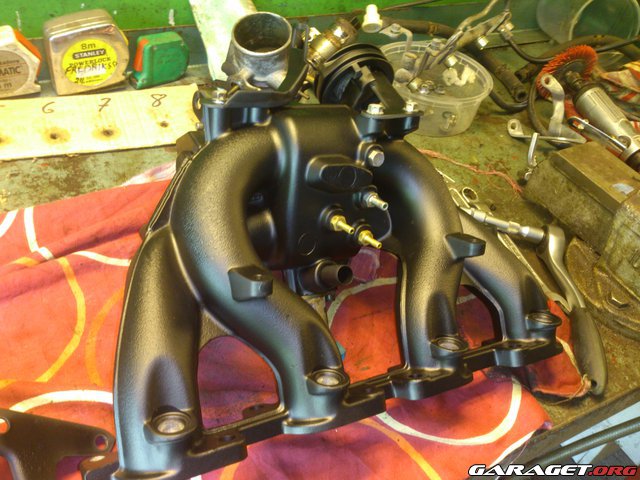

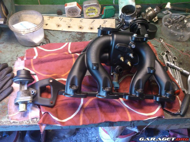

Lackat insug idag, kommer nog bli rätt snyggt! cool Har tänkt att lacka tryckrören i samma svarta färg också, tror det kommer se bättre ut än med kromade tryckrör smile
https://www1.garaget.org/gallery/images/123/122542/122542-7c82fe190478834291687873d49c145c.jpg
https://www1.garaget.org/gallery/images/123/122542/122542-864b77ff53c8224f8dac44732b7135e1.jpg

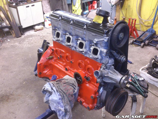

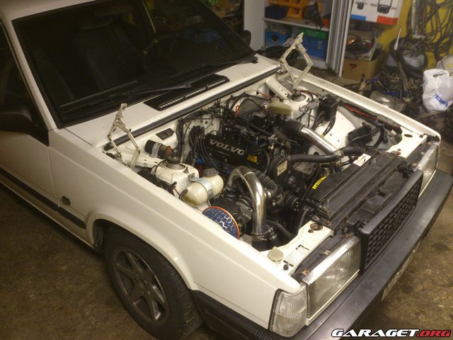

Då var bilen startad med nya motorn! big_smile
Blev ingen direkt effekt ökning, snarare slöare utan laddtryck pga den låga kompressionen, men vid laddtryck på 1bar så kändes det som den gick ungefär lika bra som gammla motorn smile Ska prova mer imorgon när jag ska labba lite med laddtrycket cool upp till 1.4bar ska jag iaf sen får turbon må hur jävla dåligt den vill smile
Insuget blev riktigt porrigt !
https://www1.garaget.org/gallery/images/123/122542/122542-40be82248a462bedb81b6cb3ad0b9dbe.jpg
Dumpventilen fick sig en liten skvätt den också
https://www1.garaget.org/gallery/images/123/122542/122542-3e5e4faac957d6a6d1441c4821c22d34.jpg
https://www1.garaget.org/gallery/images/123/122542/122542-4f0fad976e2427293727e06944ed2ff3.jpg
Och motorn i bilen, har tyvärr inga bättre bilder på motorn... blev lite stressigt eftersom jag ville ha allt klart till helgen smile
https://www1.garaget.org/gallery/images/123/122542/122542-ca035b653c68600011b101aaeb8b632f.jpg
https://www1.garaget.org/gallery/images/123/122542/122542-e78349ec0eefc1ff90c510858cb1df13.jpg
https://www1.garaget.org/gallery/images/123/122542/122542-42c0bcf88b2c9797c59cd3699756905b.jpg

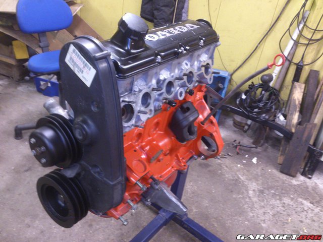

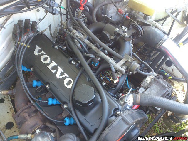

Slänger väl upp 2st bilder på motorn med nya ventilkåpan som är lackad i samma svarta färg som insuget! Kommer nog bli riktigt porrigt med samma färg på tryckrören också smile

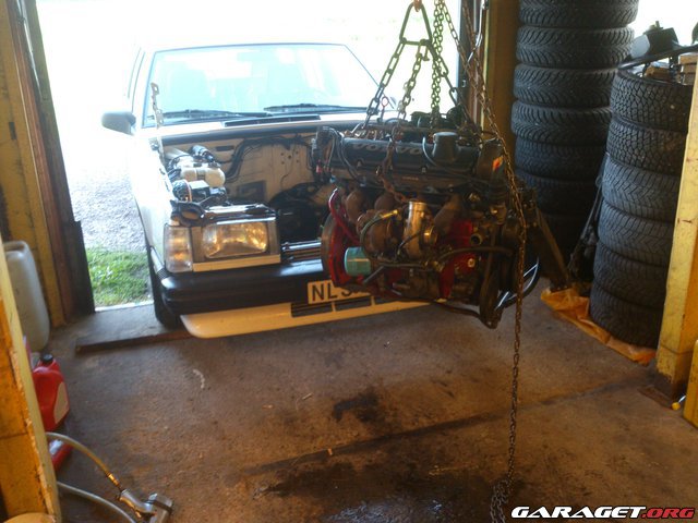

Inte hänt så mycket med bilen förutom att vissa saker har gått sönder sista veckorna....

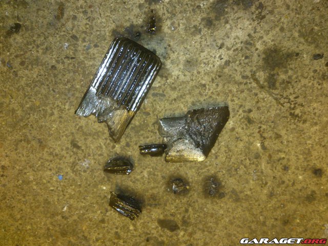

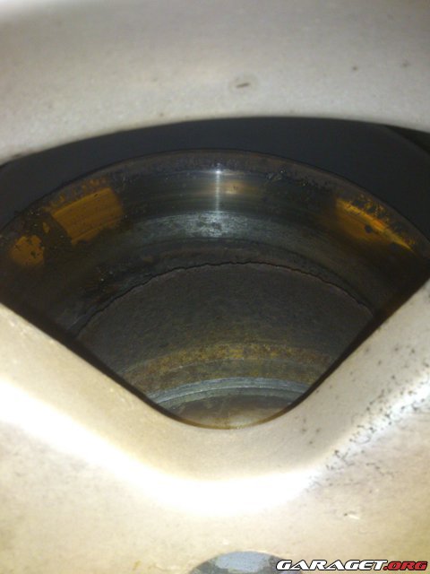

Först gick vänster drivaxel av och tryckte sönder diffen och sköt ut och tryckte sönder bromsskivan... Så ny diff, drivaxel och bromsskiva sattes dit och nu funkar det igen ! smile
Några dagar efter så började det gå åt vatten i motorn ( men den rök absolut ingenting ) så jag fick fylla på hela tiden. Så i helgen var det Lkpg träffen och då sa blockpackningen upp sig helt. Och eftersom jag saknade vridet och det fina registret som jag hade med förra motorn så bytte jag inte blockpackningen utan jag slängde i gamla motorn istället ( B230FB, 530 topp portad och omgjorda fb-rum ) så nu går bilen som en klocka igen big_smile
Divaxel ras! Bromsskivan trycktes ut och när jag kom hem och hissade upp bilen kunde jag dra hela axeln rakt ut innan jag ens lossat hjulet!

Och en bild på när den ny-gammla motorn lyftes ur! smile

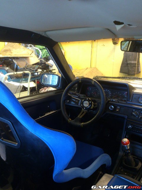

Men idag fick jag tummen ur röven och satte i en sportstol iaf och slipade+målade+monterade ett 16mm krängstag bak ( Hade 19mm innan så 19+16mm sitter det nu ) så förhoppningsvis blir bilen lite styvare i kurvorna ändå ! big_smile
Här kommer en bild smile

Idag har jag vart ute i garaget och bytt växellåda på bilen då 3an sa upp sig på min gammla... Så nu satte jag dit en m47 som rullat 50k mil! Den blir nog inte långvarig men vi får väl se hur länge den håller.... roll
Jag passade också på att ta bild på hur det ser ut inuti bilen cool
Och som ni ser är ratten lagom insliten winklol

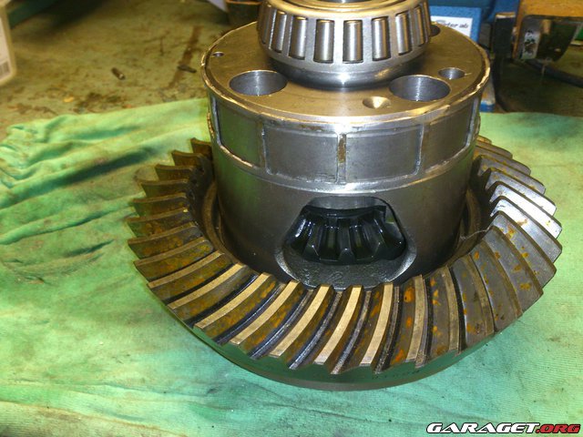

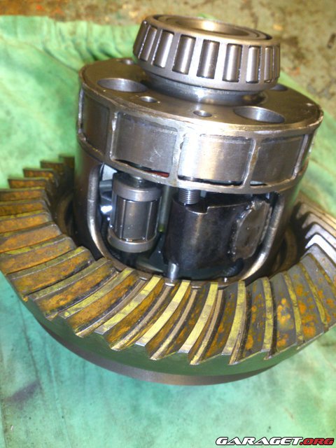

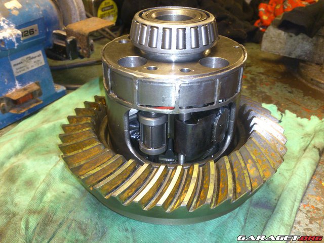

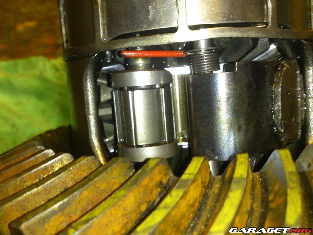

Igår var jag iväg och köpte mig en slungdiff utav en bekant som jag tänkte testa eftersom slungdiffarna inte är så dyra att köpa när dom väl går sönder smile
Skruvade iallafall isär hela diffen och tvättade allt och lameller och drev såg bra ut men en "pinne" som håller den stora klaffen var av... Gick att lösa med hjälp utav en svets och lite slipning! Passade också på att svetsa dit ett "stop" på klaffen som gör så diffen inte låser över 40km/h, så nu låser det i alla hastigheter så fort ena hjulet snurrar fortare än det andra. Ska väl iväg och köpa LSD olja i veckan så jag sedan kan montera diffen i bilen och prova den.
Någon som har lite erfarenheter utav just slungdiffen ? Skulle vara kul att veta vad andra tycker om den som faktiskt har provat den inte och inte bara hört att den är dålig ?
Lite bilder jag sprang ut och tog på diffen förut wink Och ni som undrar varför krondrevet är rostigt så är det för att det är från en diff jag tänkte slänga men dreven som satt på slungdiffen var riktigt slitna... Så jag fick springa ut i skrothögen och leta upp den gamla diffen som lagret sprack i vid drivaxelras smile
https://www1.garaget.org/gallery/images/123/122542/122542-9ed040c342e054de225ceb9c99a1abc6.jpg
https://www1.garaget.org/gallery/images/123/122542/122542-73cd9b9279d5a022bb4c896539ff9c57.jpg
https://www1.garaget.org/gallery/images/123/122542/122542-a60ee34325cf9a7147447b42432ab177.jpg
https://www1.garaget.org/gallery/images/123/122542/122542-1b688031c5c3199f1af76707585cc499.jpg
