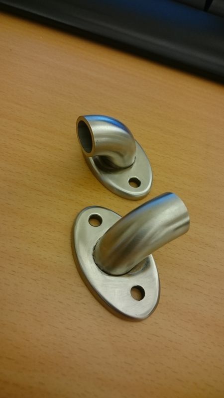

Sen har jag börjat med fästet för lyktstaget som kommer sitta mellan framskärmarna. Rätt kul vad man kan göra med någon annans sopor. Materialet till detta kommer från en container utanför en plåtfirma som var snälla och låta mig rota fritt.
http://i50.photobucket.com/albums/f305/Quinnan/Projekt%20Hot%20Rod/2016-03-02%2010.42.39_zpsezljzs5n.jpg

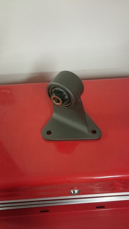

Sen tänkte jag slänga upp en bild på motorfästena som är klara också.
http://i50.photobucket.com/albums/f305/Quinnan/Projekt%20Hot%20Rod/2016-02-23%2017.43.10_zpsrj6dw3wm.jpg

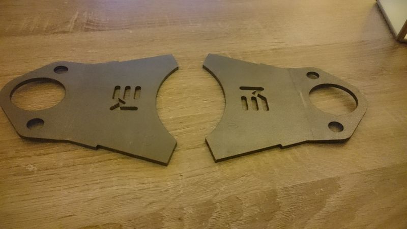

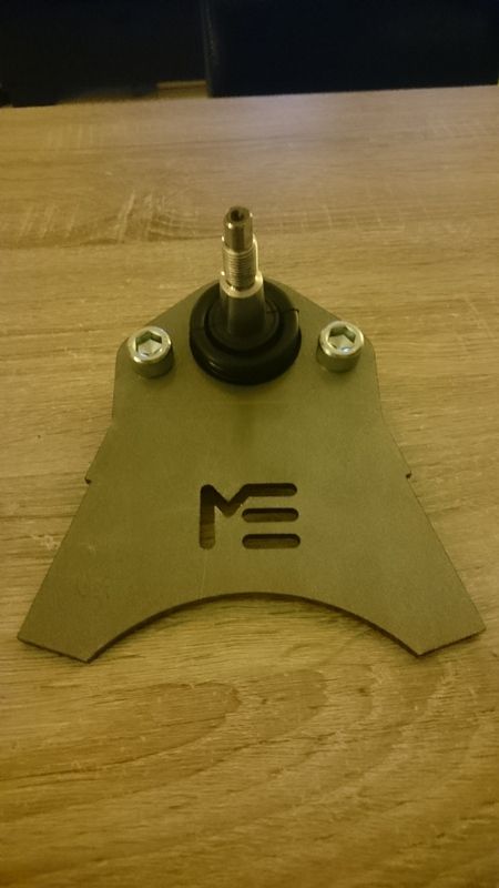

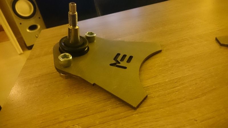

I fredags blev dom laserskurna plåtarna till mina undre bärarmar klara, så jag var och hämtade dom. Riktigt kul!
Och i måndags hade rören till samma bärarmar dykt upp. Så nu har jag äntligen materialet för att få ihop allt.
http://i50.photobucket.com/albums/f305/Quinnan/Projekt%20Hot%20Rod/2016-03-17%2020.20.55_zpswwnedyvg.jpg
http://i50.photobucket.com/albums/f305/Quinnan/Projekt%20Hot%20Rod/2016-03-17%2020.22.42_zpsgwry3joe.jpg
http://i50.photobucket.com/albums/f305/Quinnan/Projekt%20Hot%20Rod/2016-03-17%2020.23.31_zpsmezpm1en.jpg
Rören blev Docol R8. Ska tydligen vara bland det värre som finns, och att jämföra med CromeMoly och betydligt bättre styrka och seghet än dom EN10305 E235+N som man pratar om i SFRO's bygghandbok.
Plåten heter Domex 500, där 500 står för 500Nm/m2. Stark plåt... något som visade sig idag när jag var och hämtade dom från firman som har bockat dom 6 graderna som behövdes för att få rätt vinkel på spindelleden. Dom var väldigt kaxiga och menade att dom minsann brukar bocka 2-meterslängder 3mm-plåt. Det hade visst blivit några omtag och han tyckte nog att mest fjädrade tillbaka tongue
I helgen blir det att börja malla upp ramens "näsa" och göra klart det sista innan karossen åker av igen och jag kan fortsätta med chassiet. Ska försöka få till gott om bilder då.

Snygga smile
Men kanske bara är jag men hade det inte känts bättre om dom monterades uppifrån för just nu är det 2 bultar som håller kulleden mot krafterna ? var bara en tanke.
Senast redigerat av Djo (18 mars 2016)
