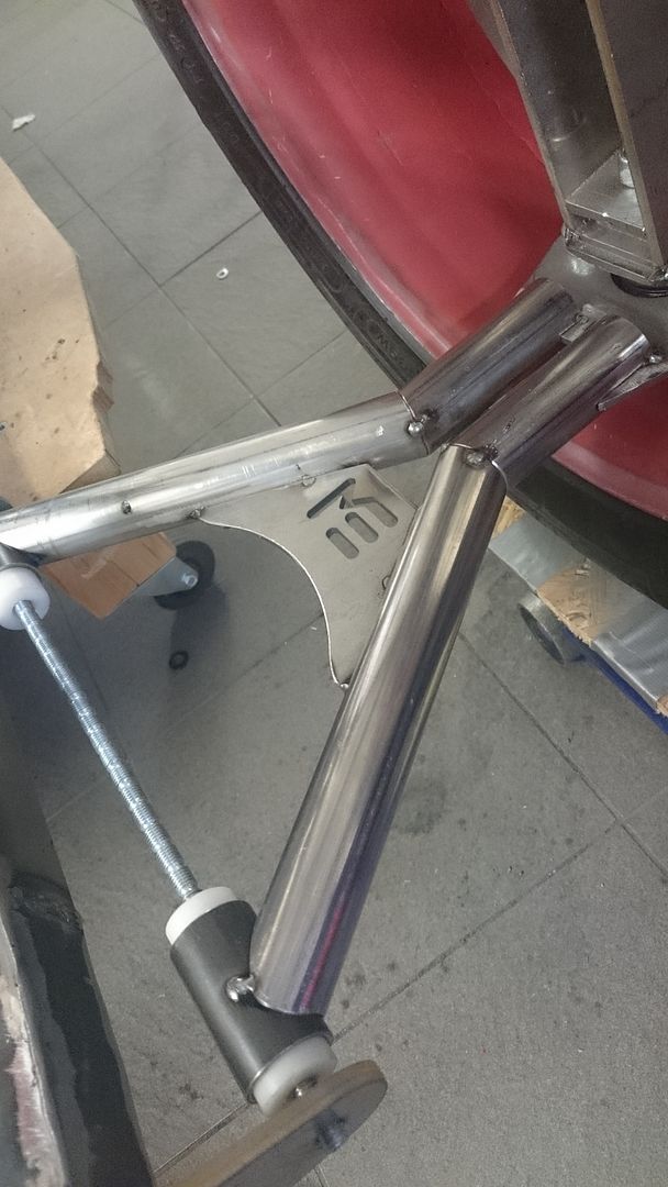

Hej alla där ute i cyberrymen!

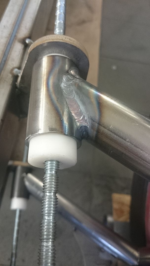

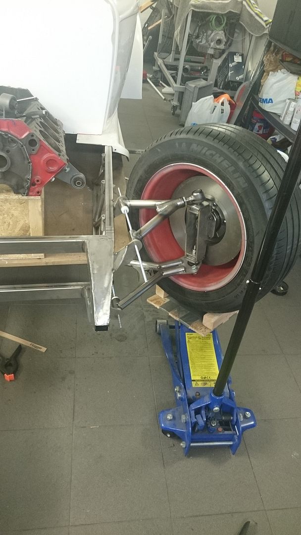

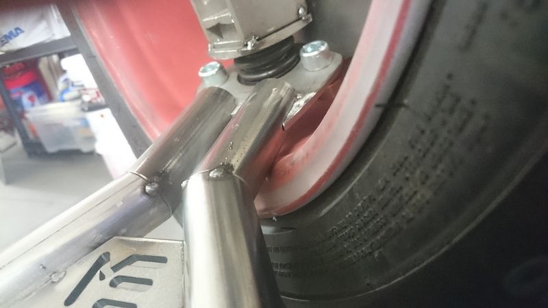

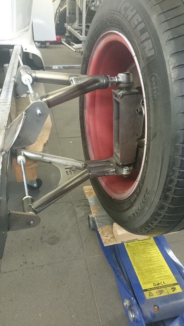

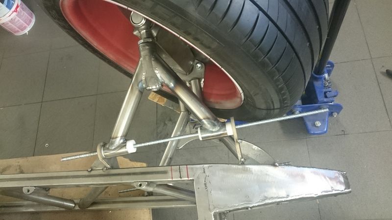

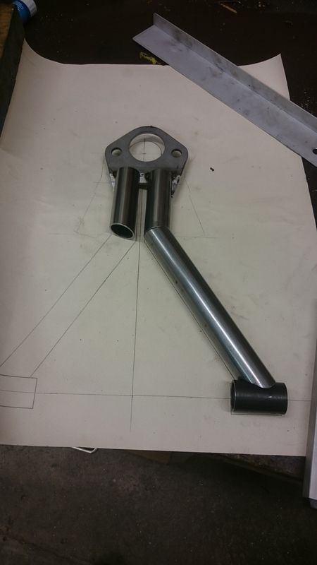

Jag var iväg till jobbet idag, för att byta en drivknut på min bruksbil. Men lyften var upptagen halva dagen så jag fick fördriva tiden med att snickra framvagn. Stackars mig!
Jag har helsvetsat övre armarna, så dom klassar jag som klara nu. Jag kommer ev. måsta brotscha upp hålen för bussningarna igen, då jag misstänker att dom är något ovala numera, men annars är dom färdiga.
Sen var det undre armarnas tur.
http://i50.photobucket.com/albums/f305/Quinnan/Chassiebygge/2016-05-01%2013.50.45_zps9oxdvxfj.jpg
Riktigt smutt med ritningar i skala 1:1, så man kan lägga ut grejerna och mäta på riktigt.
Några timmars pysslande senare så hade jag en nedre arm ihoppunktad och klar för provpassning.
http://i50.photobucket.com/albums/f305/Quinnan/Chassiebygge/2016-05-01%2019.44.06_zpskugosxvu.jpg
http://i50.photobucket.com/albums/f305/Quinnan/Chassiebygge/DSC_0710_zpscwglabjo.jpg
http://i50.photobucket.com/albums/f305/Quinnan/Chassiebygge/DSC_0709_zpsomhj9k9c.jpg
http://i50.photobucket.com/albums/f305/Quinnan/Chassiebygge/DSC_0713_zpswjsyeaof.jpg
http://i50.photobucket.com/albums/f305/Quinnan/Chassiebygge/DSC_0711_zpsuu6h2zgu.jpg
http://i50.photobucket.com/albums/f305/Quinnan/Chassiebygge/DSC_0708_zpss0ss1qod.jpg
Att modda och få armen att likna ett Y mer än ett A verkar ha gett utdelning iallafall. 8cm infjädring och 35 graders styrutslag så bottnar röret i fälgen. Det räcker gott och väl för mig. Jag har hört att Volvo 740 har ca 42 graders maximal vinkel, och dom bilarna går ju att vända i en P-ficka. 33 grader och 7cm infjädring kommer nog räcka gott och väl för mig.

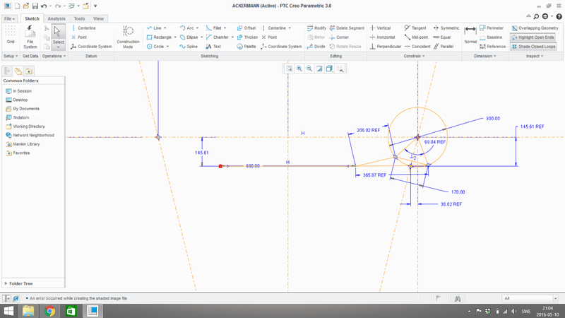

Sen håller jag på med det här med styrväxel. Inte så mycket att visa på temat, men jag har mer eller mindre bestämt position i höjdled och längsled, och därmed även avslutat Ackermann-historien. Det kommer bli, i ride height, 100% Ackermann.
Lägger upp en liten bild som visar hur det ser ut när jag sitter och funderar på styrvinklar, om det nu roar någon tongue
http://i50.photobucket.com/albums/f305/Quinnan/Chassiebygge/Ackermann_zps85vlc1tc.png

Tjusigt. Slängde ett getöga på bilden, är det nya pro engineer du ritar i?
