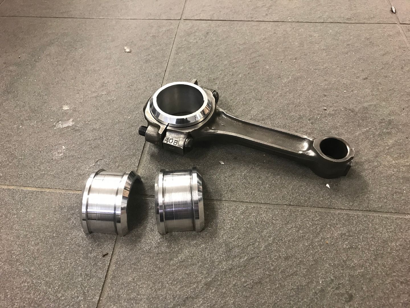

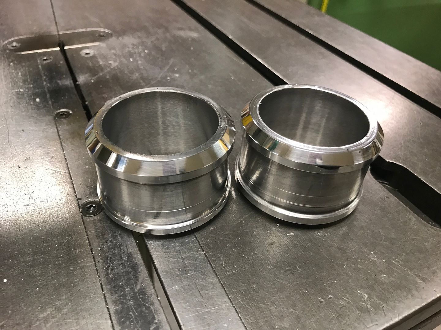

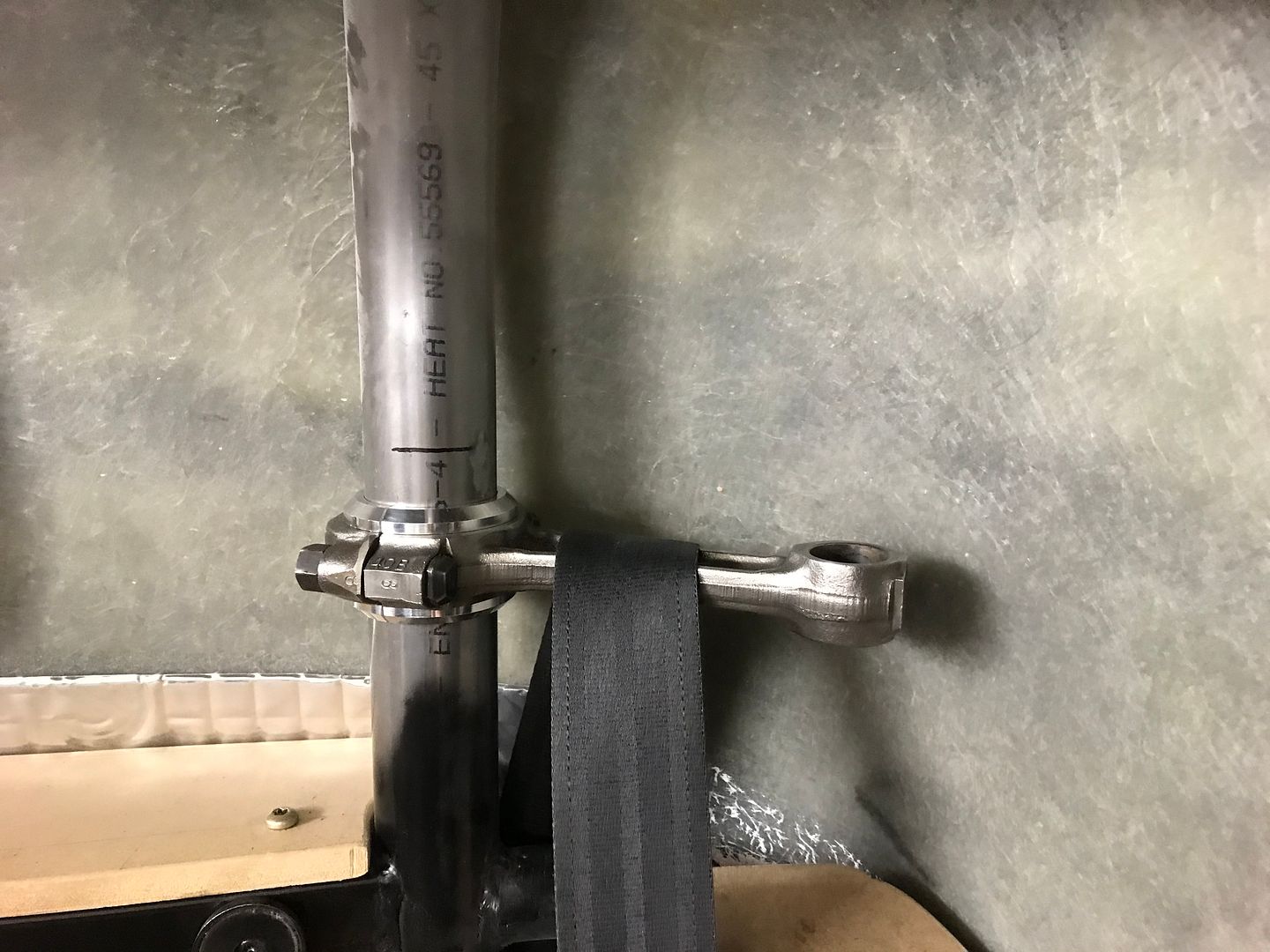

Jag fick för några veckor sen ett par gamla vevstakar av en vänlig själ. Vevstakar kan man göra mycket kul med... tydligen. Till exempel kan man hitta en aluminium-pinne och svarva lite egna vevlager.
https://i50.photobucket.com/albums/f305/Quinnan/Projekt%20Hot%20Rod/IMG_2677_zps30q6dmk8.jpg
https://i50.photobucket.com/albums/f305/Quinnan/Projekt%20Hot%20Rod/IMG_2678_zpszxl8rp6v.jpg
Och har man svarvat vevlagerna rätt så kan man använda vevstakarna som bältesöglor eller nåt, som kläms fast i buren tongue
https://i50.photobucket.com/albums/f305/Quinnan/Projekt%20Hot%20Rod/IMG_2694_zps7io0etua.jpg
Om någon tvivlar så kan jag lova att det sitter så in i helvete! Jag har verkligen provat... jag drog åt fingertajt och sen typ 1,5 varv på varje mutter och det GÅR inte att rubba. Drar man muttrarna ordentligt så finns det inte en chans att det rör på sig vid en krock. Och med det gjort så är bältena helt klara för besiktning big_smile

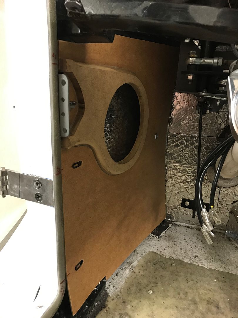

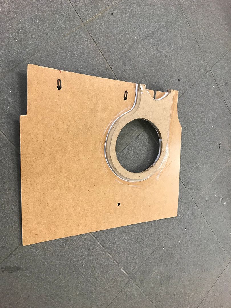

Sen håller jag på med att stuva in vikt som jag tidigare nämnt. Och högtalare väger, så dom måste in. Och fram har jag länge funderat på vart dom ska på plats och det slutade såhär.
https://i50.photobucket.com/albums/f305/Quinnan/Projekt%20Hot%20Rod/IMG_2679_zpsgzktoi2b.jpg
https://i50.photobucket.com/albums/f305/Quinnan/Projekt%20Hot%20Rod/IMG_2693_zpsyefel5ec.jpg
Det fick helt enkelt bli ett par kickpaneler med högtalare i, på klassiskt manér. Det är väldigt grunda utrymmen, men jag har lyckats hitta 6,5" koaxialer som är väldigt grunda så det kommer nog bli rätt ok  smile

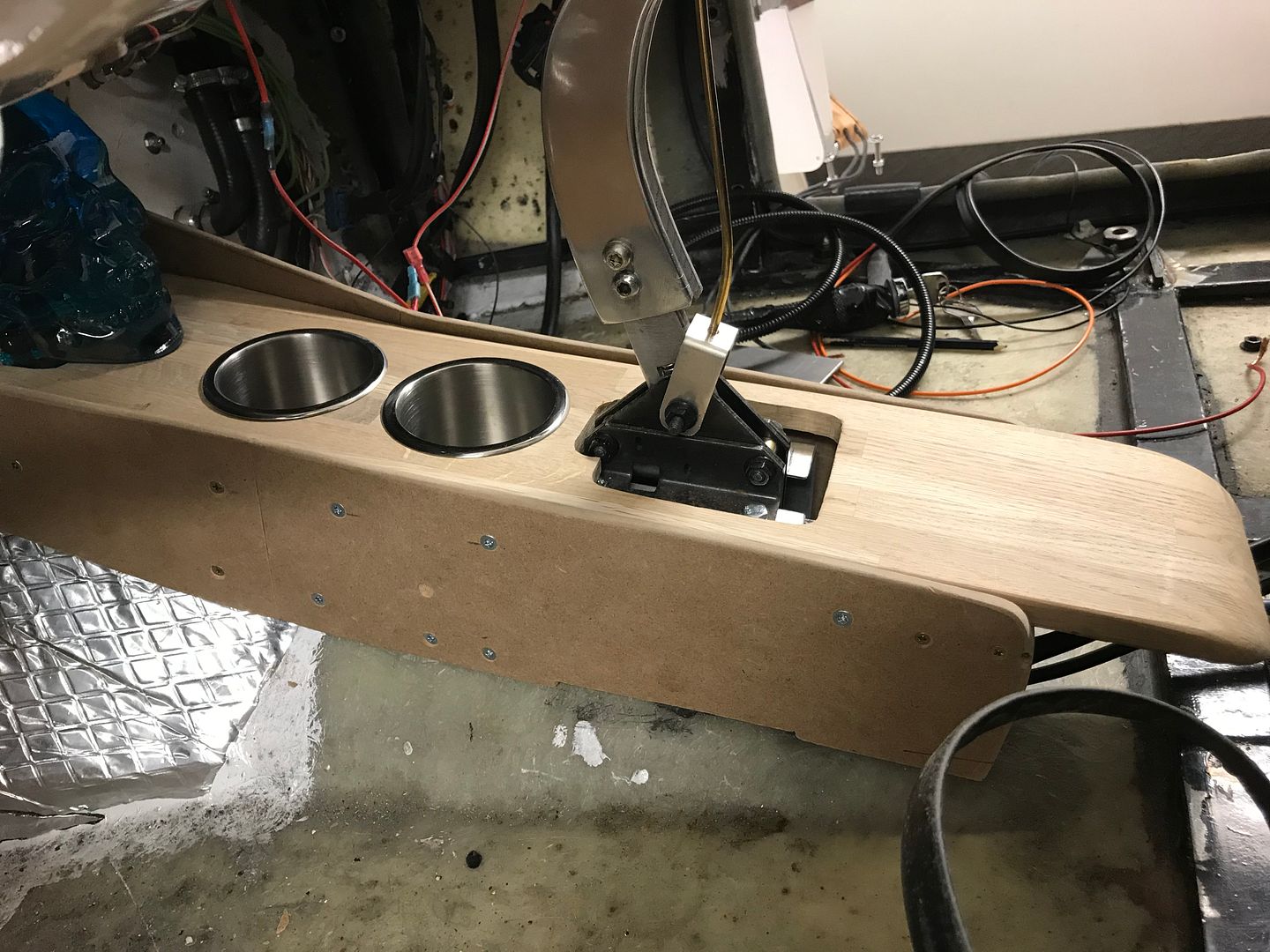

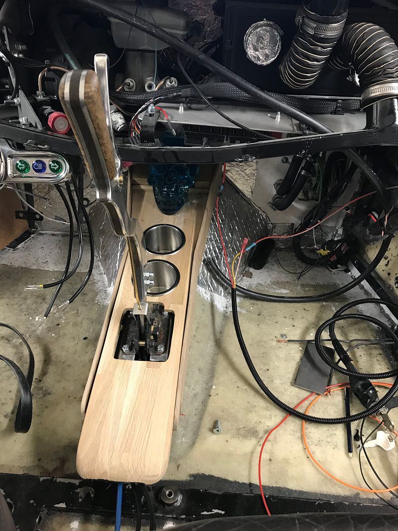

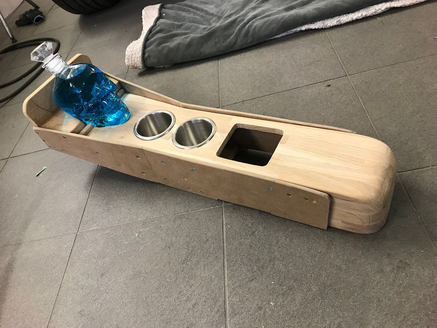

Sen har jag faktiskt jobbat lite med den där mittkonsolen också. Det visade sig vara ett riktigt roligt projekt. Jag lyckades kapa till formen på ek-skivan utan några missöden.
https://i50.photobucket.com/albums/f305/Quinnan/Projekt%20Hot%20Rod/IMG_2675_zpsh2ehiq8j.jpg
Och väl på plats så tycker jag det kändes rätt bra. Det ska förstås behandlas och färgen på eken kommer mörkna något, men det kan nog bli riktigt fint.
https://i50.photobucket.com/albums/f305/Quinnan/Projekt%20Hot%20Rod/IMG_2688_zpspqbfip2u.jpg
https://i50.photobucket.com/albums/f305/Quinnan/Projekt%20Hot%20Rod/IMG_2690_zpsw9yuz4hr.jpg

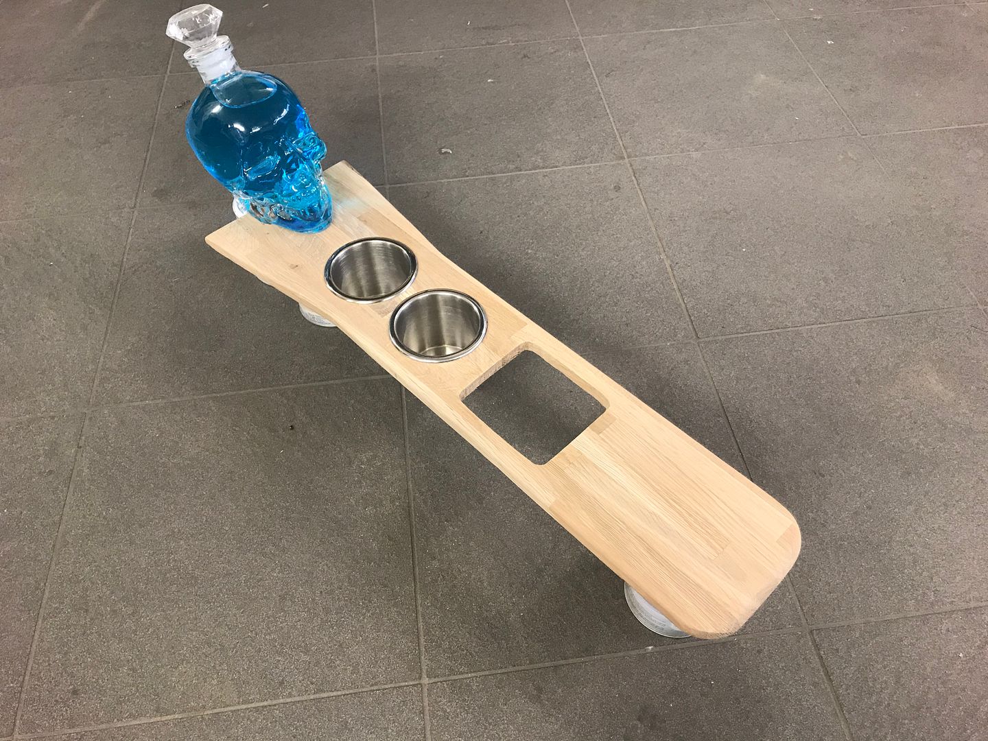

Sen kapade jag till ett par bitar till och gjorde ekskivan lite tredimensionell i bakkant. Jag blev riktigt nöjd med stuket på den faktiskt.
https://i50.photobucket.com/albums/f305/Quinnan/Projekt%20Hot%20Rod/IMG_2687_zpsqezbzsry.jpg
Så nu ungefär så tog jag fram figursågen och kapade sönder allting igen. Jag insåg när jag var som gladast att jag gjort en stor tankevurpa. Min passagerarstol sitter monterad längre fram och behöver kunna skjutas fram maximalt för att kunna ta sig in i baksätet. Och då är mittkonsolen för lång. Mycket för lång rent av, typ 2dm. Så tillbaka till ritbordet på den. =/
Mer än så finns det tyvärr inte den här veckan. Jag återkommer...

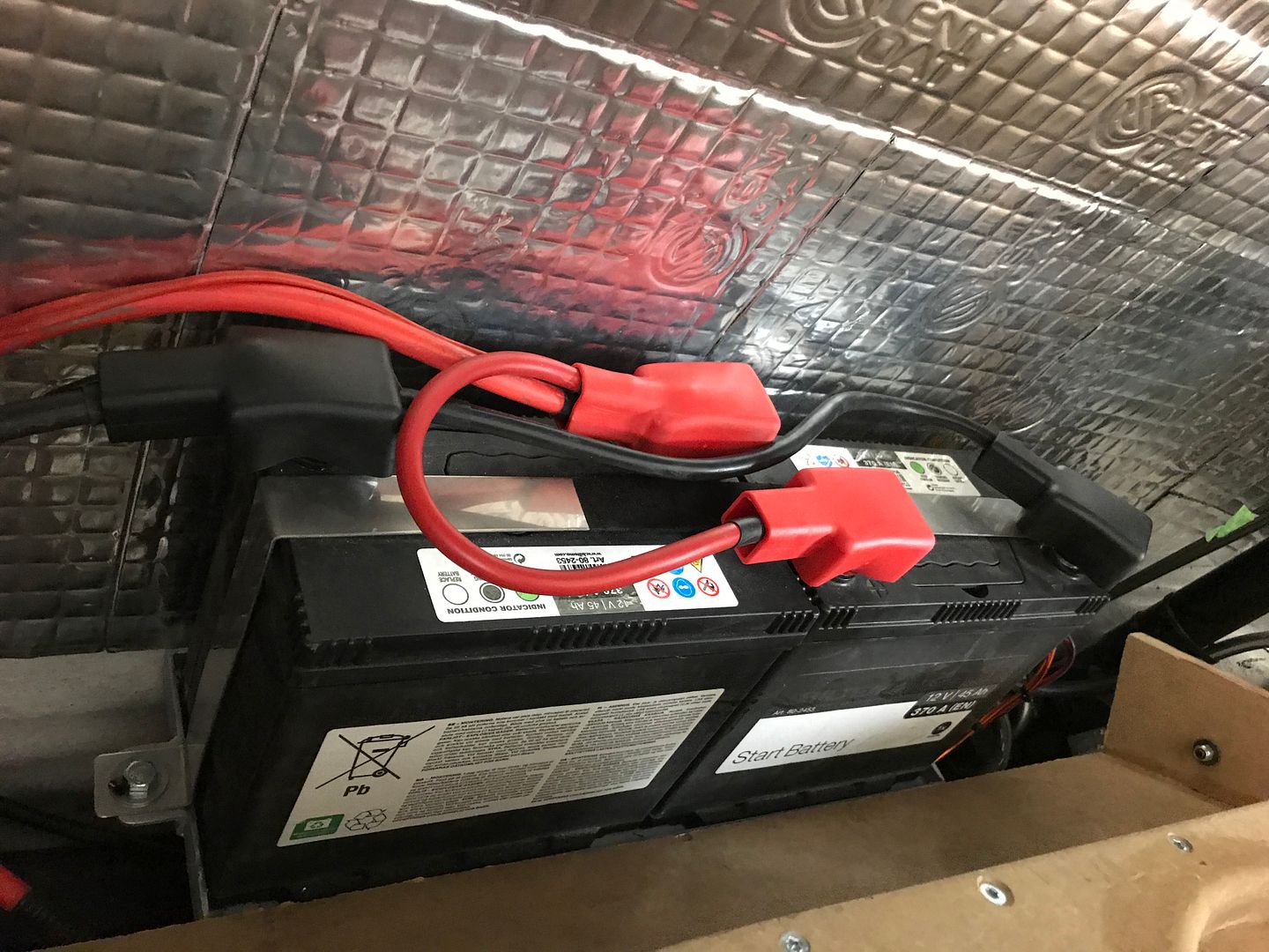

Dels har jag pysslat med el i lite olika former. Jag har uppgraderat batteriinstallationen med lite seriösare kabelskor och kåpor över alla batteripoler. Något som jag har fått höra att bilprovningen kräver.
https://i50.photobucket.com/albums/f305/Quinnan/Projekt%20Hot%20Rod/IMG_2697_zpswmzqsz0a.jpg

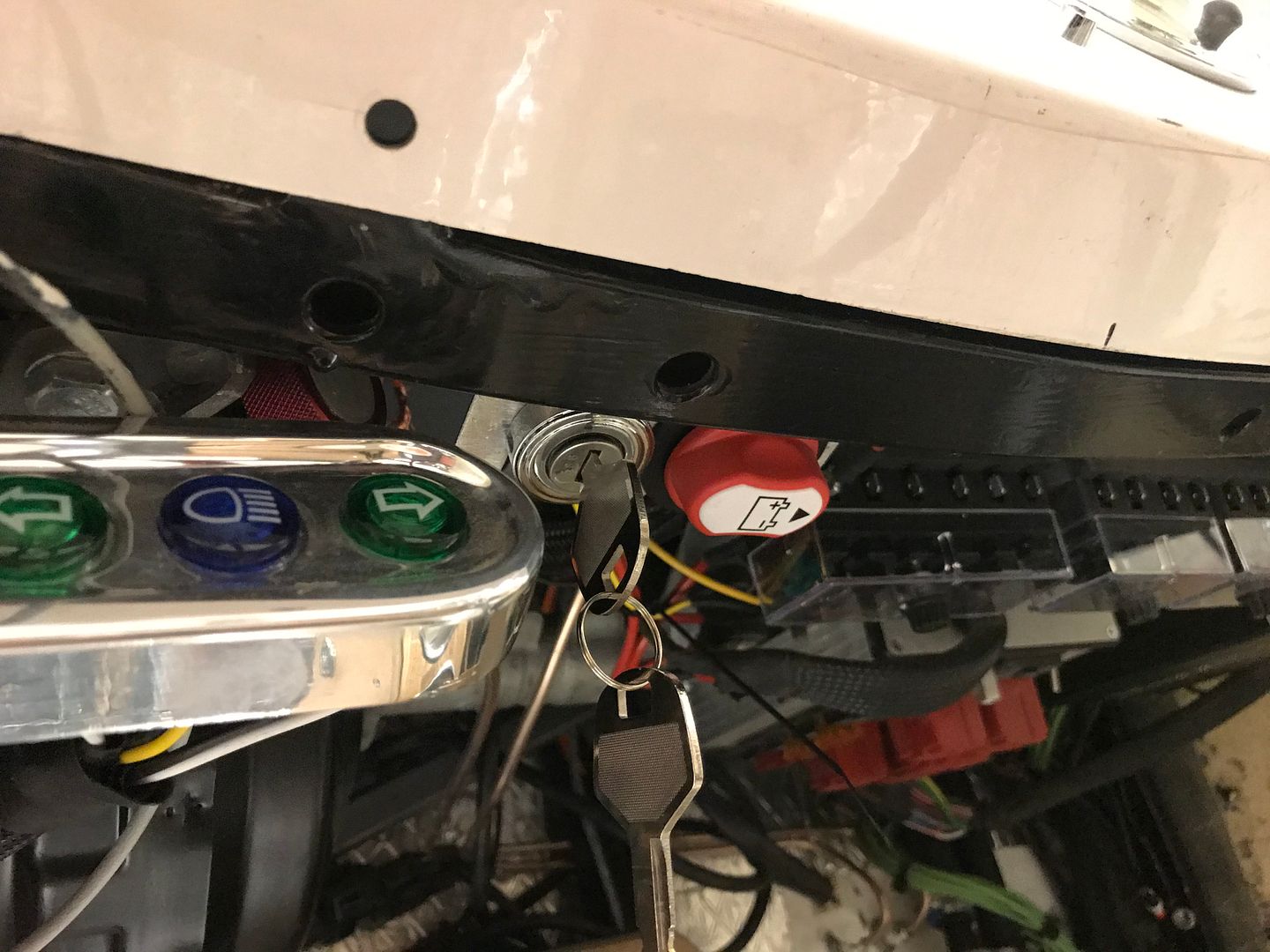

Sen har jag fixat några saker som jag längtat länge efter. Fram till nu har tändningslåset suttit i en 2-meter lång kabel för att kunna stå utanför bilen och starta. Och ingenting har suttit ordentligt, utan med tillfälliga matningar och inga säkringar. Nu har jag tagit tag i detta.
Jag har monterat säkringspaneler klart så det finns plats för (förhoppningsvis) alla förbrukare. Jag har också monterat tändningslåset ordentligt i underkant på instrumentbrädan, och tillsammans med den en huvudbrytare som klipper allt förutom stora matningen till startmotorn. Och eftersom detta sitter lite dolt så tänker jag att det också blir lite av en stöldsäkring också. Vredet på huvudbrytaren går dessutom att plocka loss och ta med sig.
Så nu är den "grova" elen framdragen och avsäkrad. Tändningslåset sitter och även startspärren på växelspaken är inkopplad så det bara går att starta med lådan i P eller N.

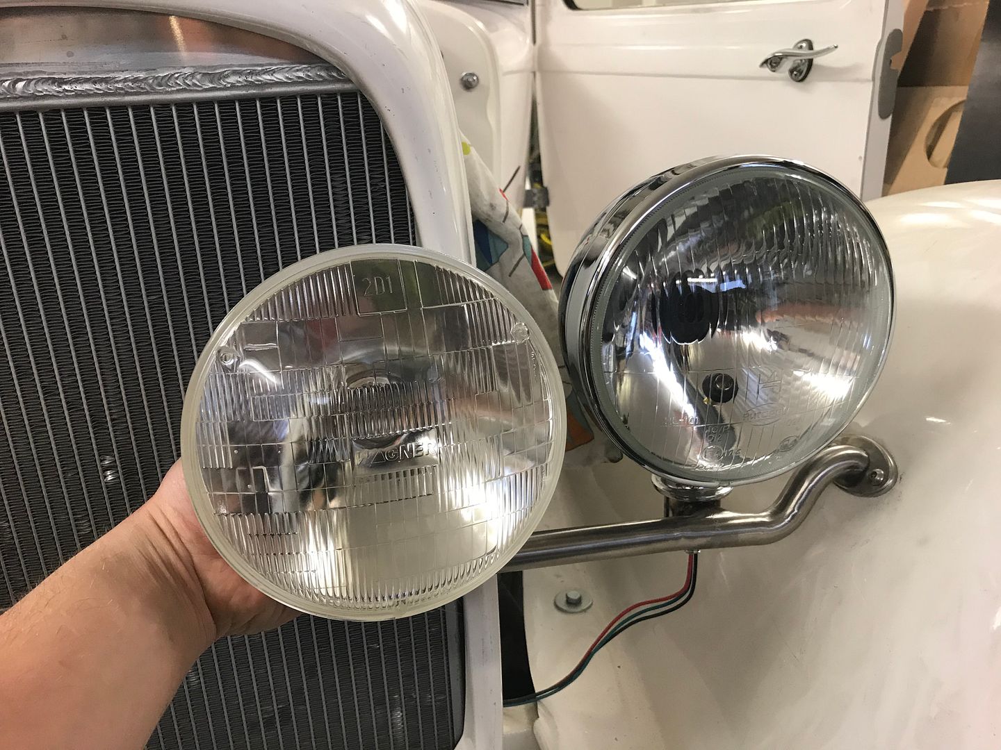

Och sen är väl kanske lysen en form av el också. Jag har fått hem nya E-märkta H4-insatser till framlysena som förhoppningsvis är mer besiktningsbara än dom medföljande sealed beam-insatserna. Dessutom med positionsljus i samma reflektor.
