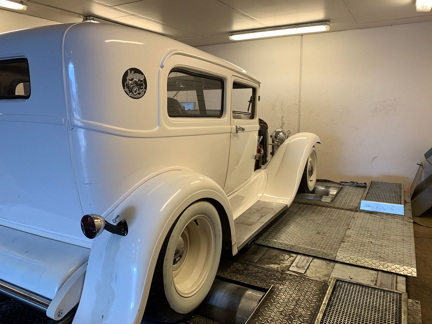

I onsdags var jag iväg till JRM här i Södertälje och spände upp MissBehave i rullarna. Sista besiktningarna kräver motoreffektsintyg, så det var målet för kvällen. Och det målet infriades redan med första pullet. Allt fungerade som det skulle och motorn vrålade ur sig 3-siffrig effekt. Mer än så säger jag inte tongue
Det blev lite justerande av både bränslemapp, tändning och varvstopp och innan jag var klar hade maskinen spottat ur sig ytterligare 80 hästar. Ska det plockas mer effekt nu så behöver kattarna väck och kamaxeln bytas mot något sportigare än husvagns-kammen som sitter i nu.
Se till att ha ordentligt ljud påslaget och kika in klippet nedan.

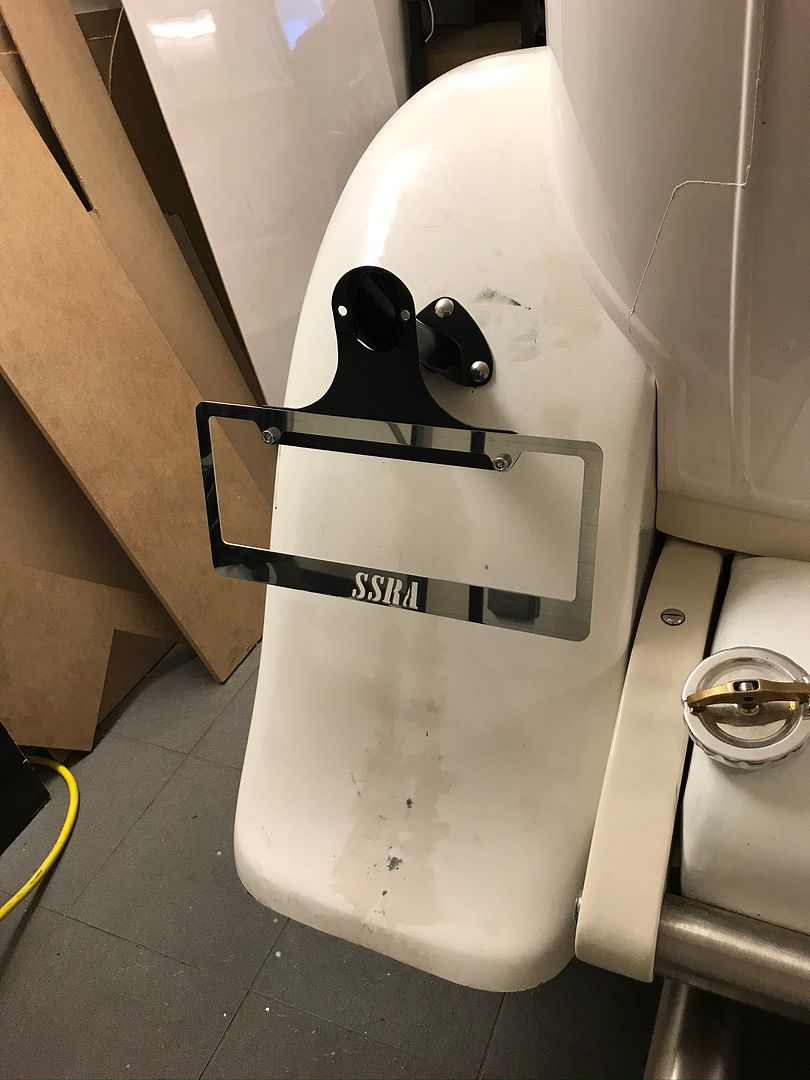

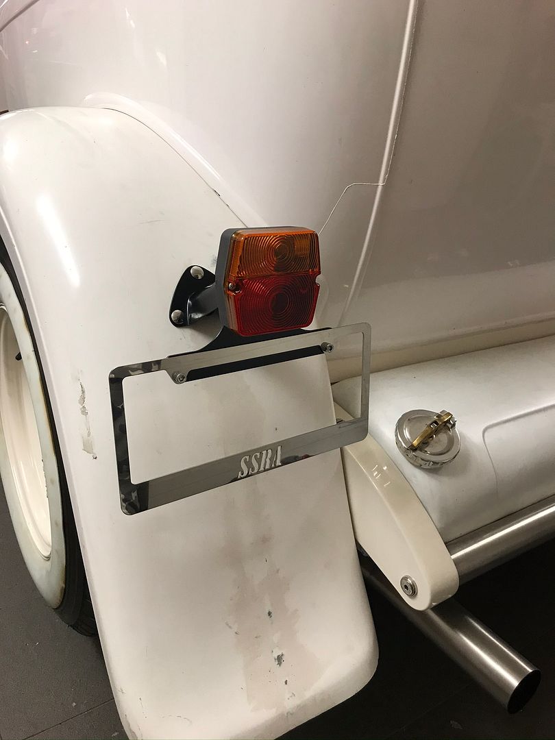

Något som jag har tagit bilder på däremot är regskyltshållaren som jag fått dit bak.
https://hosting.photobucket.com/images/f305/Quinnan/IMG_3158.JPEG?width=1920&height=1080&fit=bounds
Jag kapade till och svetsade fast en plåt"läpp" på vänster bakljushållare. På så sätt hamnar skylten också under lampan som har skyltbelysning i underkanten.

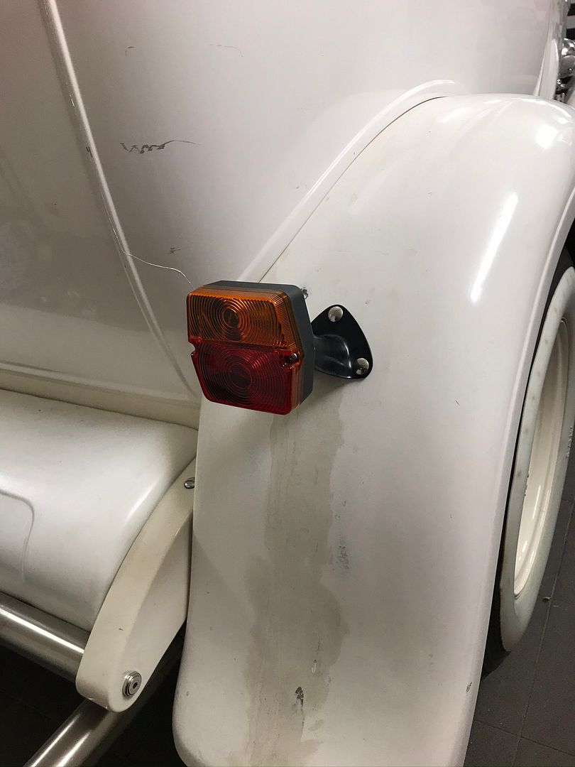

Och just det... på tal om lampor...
https://hosting.photobucket.com/images/f305/Quinnan/IMG_3159.JPEG?width=1920&height=1080&fit=bounds
https://hosting.photobucket.com/images/f305/Quinnan/IMG_3157.JPEG?width=1920&height=1080&fit=bounds
E-märkta ja... men visst är om fruktansvärda?? Hemskt att man ska behöva stå ut med något dyligt tongue

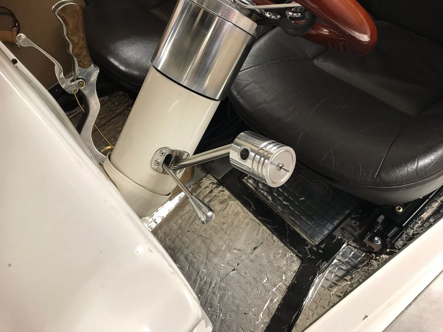

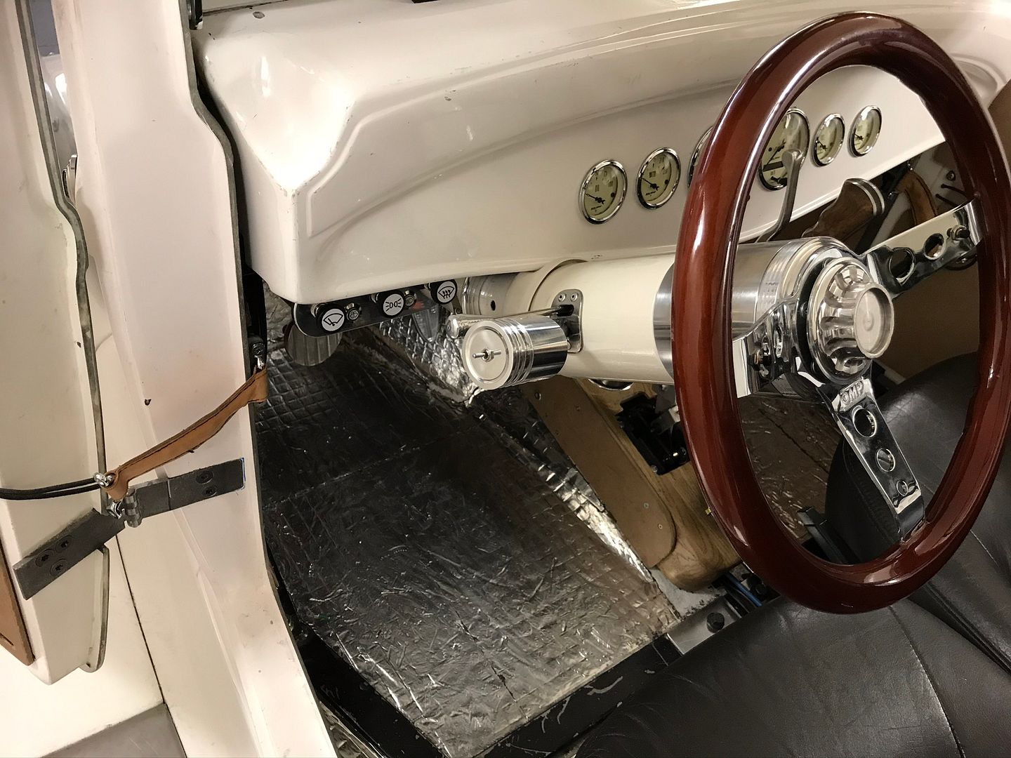

En sak som faktiskt blivit klar däremot är blinkersspaken, om man nu får kalla den för det.
https://hosting.photobucket.com/images/f305/Quinnan/IMG_3183.JPEG?width=1920&height=1080&fit=bounds
https://hosting.photobucket.com/images/f305/Quinnan/IMG_3182.JPEG?width=1920&height=1080&fit=bounds
https://hosting.photobucket.com/images/f305/Quinnan/IMG_3161.JPEG?width=1920&height=1080&fit=bounds
Som jag nämnt innan så gick den konventionella spakens mekanisk inne i rattstången sönder lagom till att allt var lackat och monterat. Så detta fick bli lösningen. Funkar rätt bra, ser rätt eget ut och kommer säkert störa många... så perfekt för mig med andra ord smile

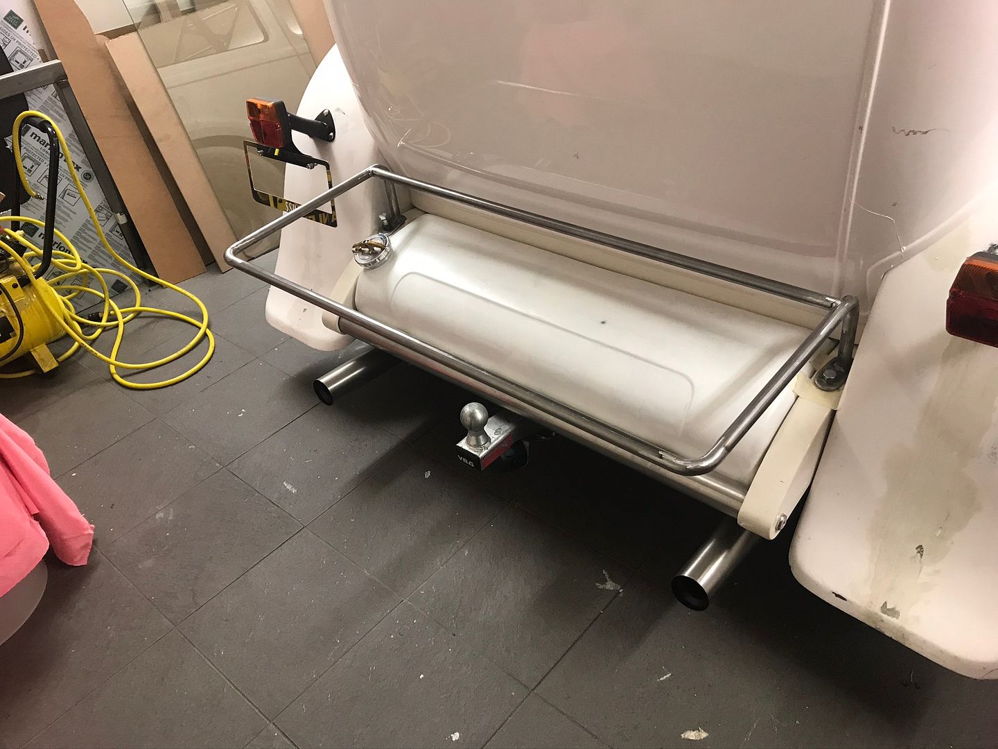

Wohoo, imorgon är det måndag och man får jobba igen!! Och det innebär förstås att det är söndag nu och här kommer med andra ord en uppdatering i denna snart 7 år gamla tråd.
Sen sist har jag faktiskt lyckats ta mig igenom den andra och sista besiktningen med TESTA. För er som inte har koll på dom så är dom alternativet till SFRO och gör alltså precis samma sak. Och det innebär  att allt är på plats för att registrera bilen big_smile Och den registreringsbesiktningen är faktiskt redan bokad och ska bli av nu på fredag!!
Det innebär att på fredag KAN det vara så att jag rent officiellt byggt en bil på riktigt... som enligt Sveriges alla instanser är både just det, en bil, och dessutom helt laglig för bruk på allmän väg.

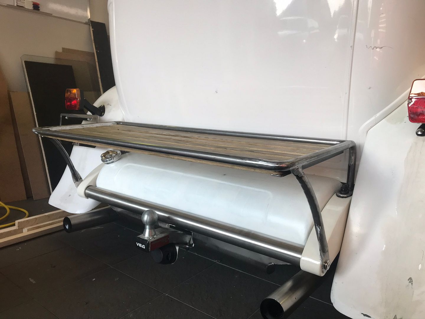

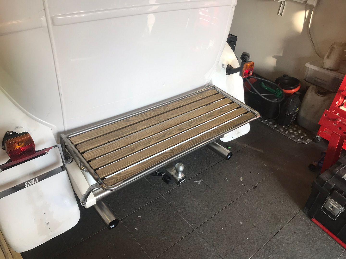

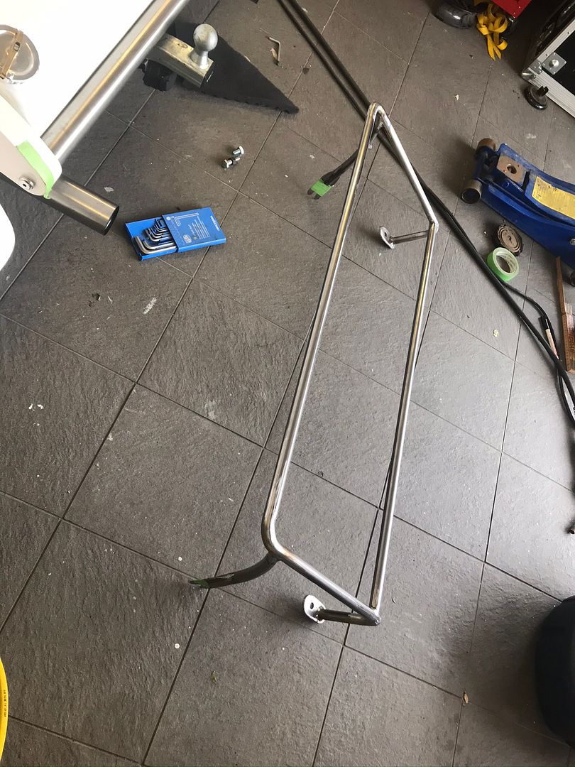

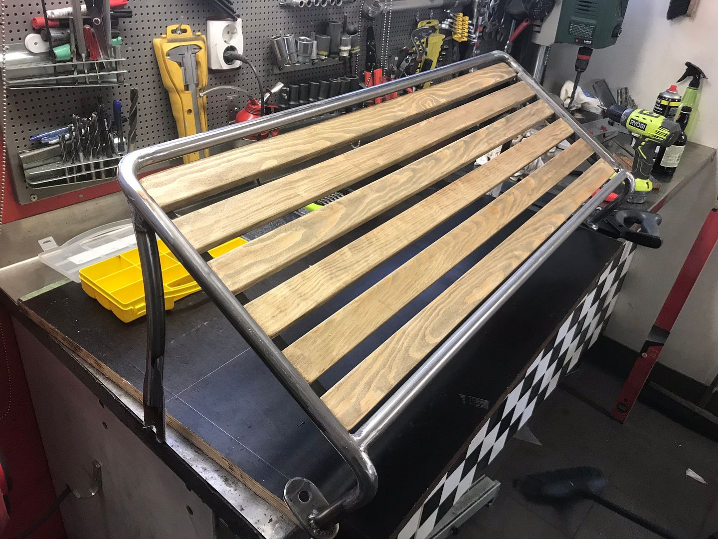

Och när det ska besiktigas ska ju bilen vägas... och jag vet exakt hur mycket bilen måste väga för att falla in under 15kW/100kg som är kravet. Och jag kan bara säga att det är tur att man får ha med sig domkraft, reservdäck, verktyg och sånt som väger lite... för jag behöver kilo tongue
Problemet jag har är att den här karossen inte har något bagageutrymme att lägga något i. Det finns liksom inte ens en lucka, utan man använde typ utrymmet under och bakom baksätet som bagageutrymme när det begav sig. Eller så hade man en bakmonterad koffert.
Och en sån där bakmonterad koffert kan ju vara praktiskt. Framförallt om den är isolerad och kan agera kylbag samtidigt, så det blir nog att bygga en sån. Men först måste man ha något att sätta den på.

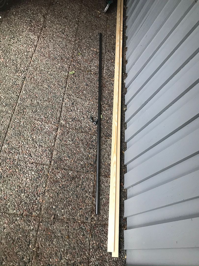

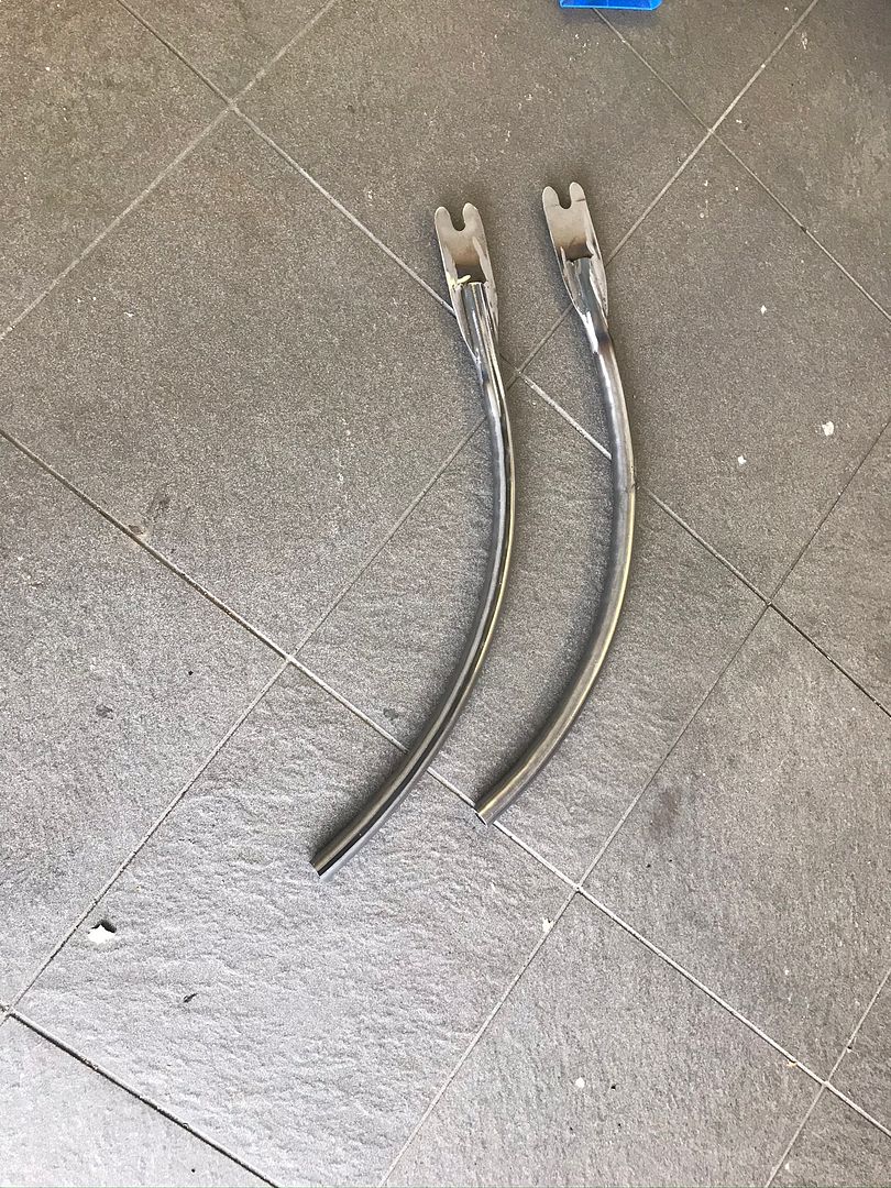

Som tur var hade jag lite 20mm stålrör och hyvlad furu liggandes, så jag gick loss med vinkelslipen.
https://hosting.photobucket.com/images/f305/Quinnan/IMG_3215.JPEG?width=1920&height=1080&fit=bounds
https://hosting.photobucket.com/images/f305/Quinnan/IMG_3217.JPEG?width=1920&height=1080&fit=bounds
https://hosting.photobucket.com/images/f305/Quinnan/IMG_3216.JPEG?width=1920&height=1080&fit=bounds
https://hosting.photobucket.com/images/f305/Quinnan/IMG_3219.JPEG?width=1920&height=1080&fit=bounds
https://hosting.photobucket.com/images/f305/Quinnan/IMG_3220.JPEG?width=1920&height=1080&fit=bounds
En jäkla massa filande senare så såg det ut såhär. Ingen showvinnare men lite finslipning och färg så tror jag det kan bli riktigt bra smile
https://hosting.photobucket.com/images/f305/Quinnan/IMG_3221.JPEG?width=1920&height=1080&fit=bounds
Sen gick jag och döttrarna loss på furuvirket. Lite fogsvans, sandpapper och hårdvaxolja så ser det ut såhär.
https://hosting.photobucket.com/images/f305/Quinnan/IMG_3222.JPEG?width=1920&height=1080&fit=bounds

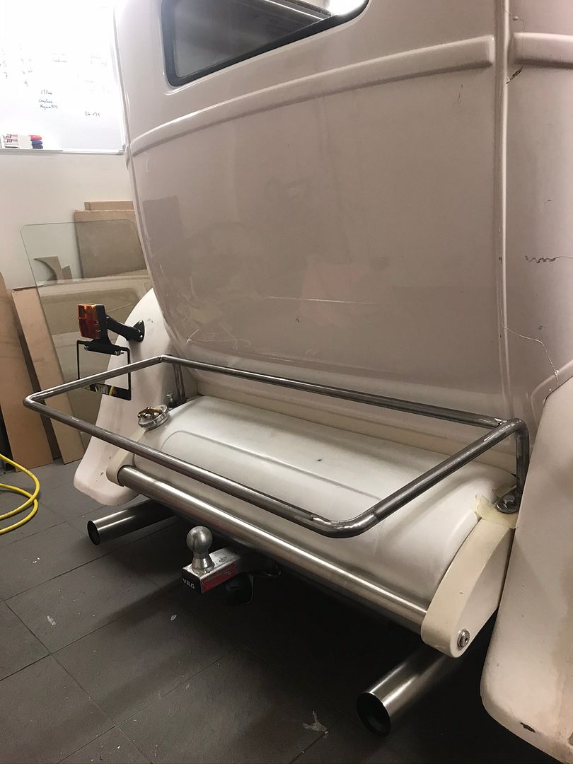

Och efter att ha slängt upp den bak på bilen och skruvat fast den i dom skruvhålen som praktiskt nog fanns förberedda (det är nästan som någon hade tänkt på det här) i ramsnokarna så ser det nu ut såhär.
https://hosting.photobucket.com/images/f305/Quinnan/IMG_3224.JPEG?width=1920&height=1080&fit=bounds
https://hosting.photobucket.com/images/f305/Quinnan/IMG_3223.JPEG?width=1920&height=1080&fit=bounds
Ja, jag vet att det ser ut lite som badbrygga bak på en båt, men tänk istället takräcket på en gammal folka, fast minus taket så förstår ni tanken tongue Och här kan man ju lasta lite vad som helst, eller så ställer man hit en tung koffert då om man vill. Jag kan för övrigt rapportera att själva bagage-hyllan i sig själv väger 6kg som läggs till listan tongue
När nästa inlägg kommer så har jag antingen en laglig bil eller så kommer jag koka av vrede över att jag missat nåt.... stay tuned!

Så sjukt läckert och bra idé med kylkoffert....lär ryms en himlans många kort- eller långburkar i den! tongue
Vackert snidat som vanligt och jag gillar allt jag sett sedan sist jag kommenterade, även om jag bara vart en fluktare.. wink
Praktiskt om inte annat. Och det lär ju knappast sitta monterat hela tiden liksom smile
Tackar smile
