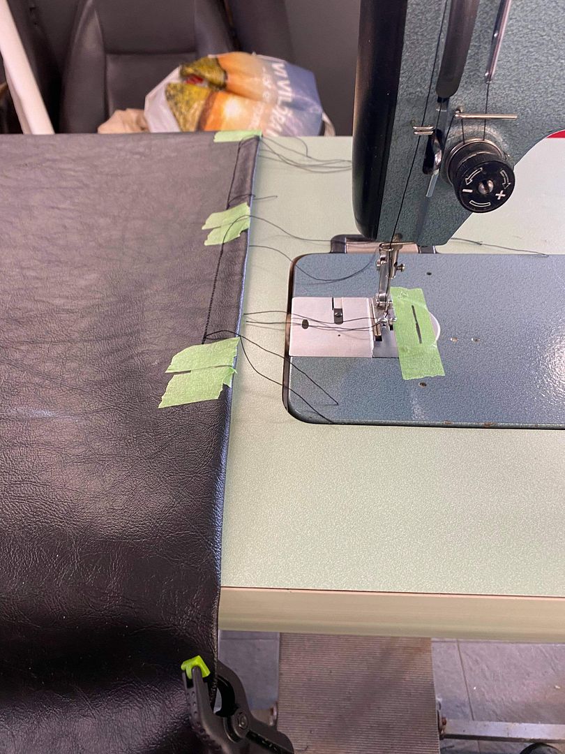

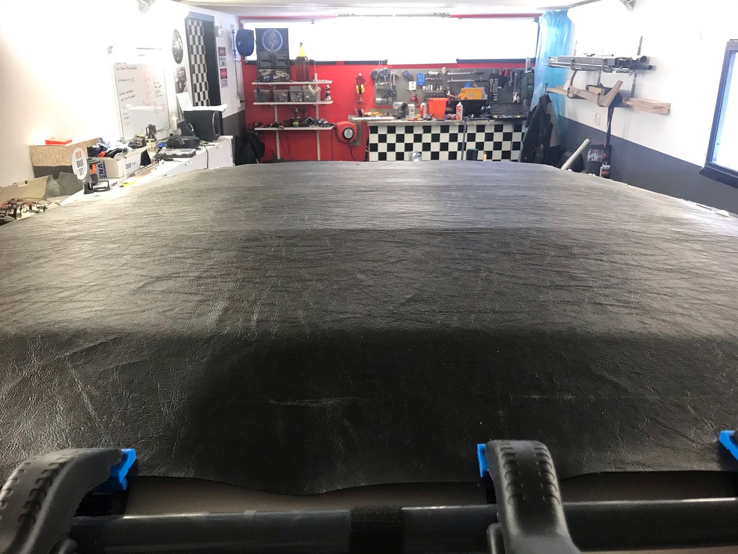

I vanlig ordning så finns det lite framfart med taket. Jag har övnings-sytt framkanten på taket några gånger nu i mitt billiga möbeltyg och det börjar bli duglig passform... jag börjar dessutom lära mig symaskinen hjälpligt.
https://hosting.photobucket.com/images/f305/Quinnan/IMG_3755.JPEG?width=1920&height=1080&fit=bounds
https://hosting.photobucket.com/images/f305/Quinnan/IMG_3754.JPEG?width=1920&height=1080&fit=bounds
Självförtroendet blev till slut så pass högt att jag började malla upp bitarna på det riktiga materialet.
https://hosting.photobucket.com/images/f305/Quinnan/IMG_3761.JPEG?width=1920&height=1080&fit=bounds
https://hosting.photobucket.com/images/f305/Quinnan/IMG_3762.JPEG?width=1920&height=1080&fit=bounds

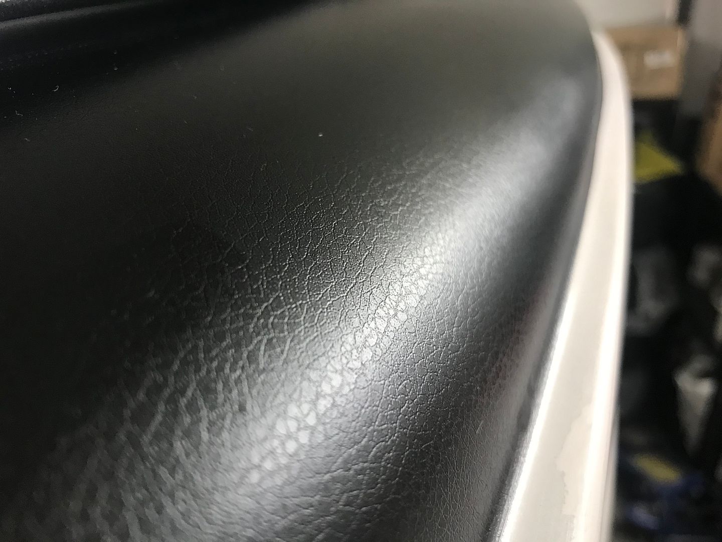

Sen visade det sig att det var en helt annan historia att sy i vinylen, trots typ samma tjocklek som tyget jag övat med. Inte för att jag var förvånad egentligen, men det gick inte ALLS. Jag körde av ett gäng nålar och fick justera både det ena och det andra innan det ville. Sen var det också lite annat att manövera det 3 kvadratmeter stora stycket genom maskinen tongue
Till slut fick jag iallafall ihop det dugligt och kunde börja limma fast det mot främre bågen.

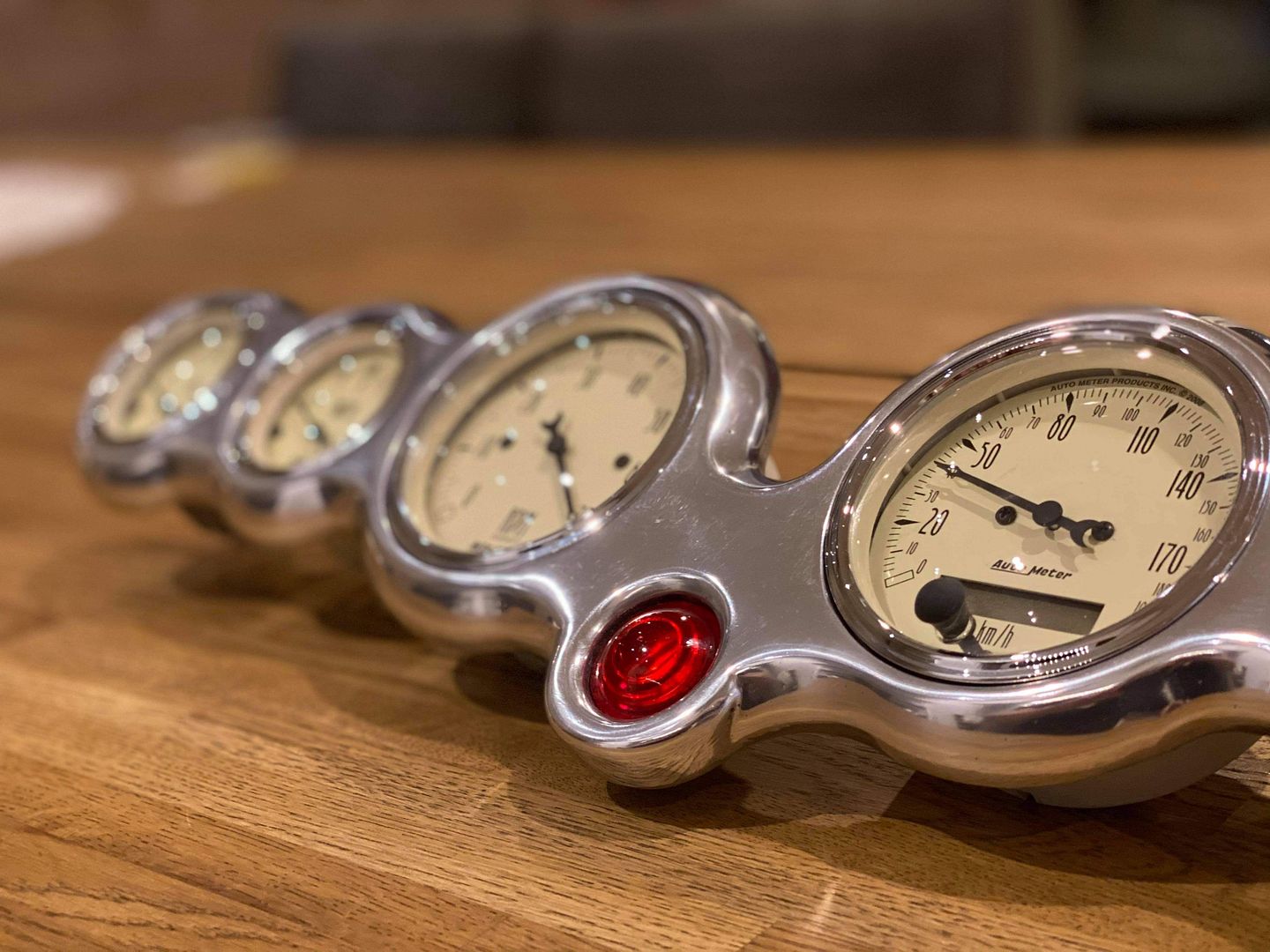

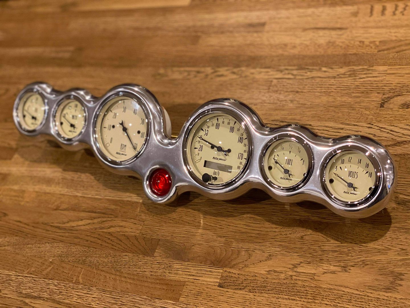

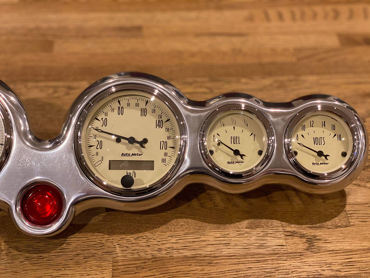

Instrumentramen är nu färdig. Jag ska hitta på något sätt att få in 3 röda lampor i den röda lampan bara, för jag har både oljetryck, laddning och bromsoljenivå att bli varnad om. Det blir att göra en egen lins med 3 dioder eller nåt.

Alltså det där mätarhuset...
Lägg upp en annons om att Du tillverkar såna och Du kommer kunna finansiera resten av bygget med dem!
Helt otroligt läckert!

Streetfreak skrev:
så SNYGG mätartavla!
Den blev rätt bra faktiskt tongue
Jag har faktiskt planer på att gjuta ett par till. Jag la upp bilderna i SSRA's facebook-grupp och blev halvt påhoppad faktiskt. Jag ska även skicka ett par stycken till Kalifornien då det tydigen fanns efterfrågan på saker som inte är massproducerade tongue
Vill du ha en?

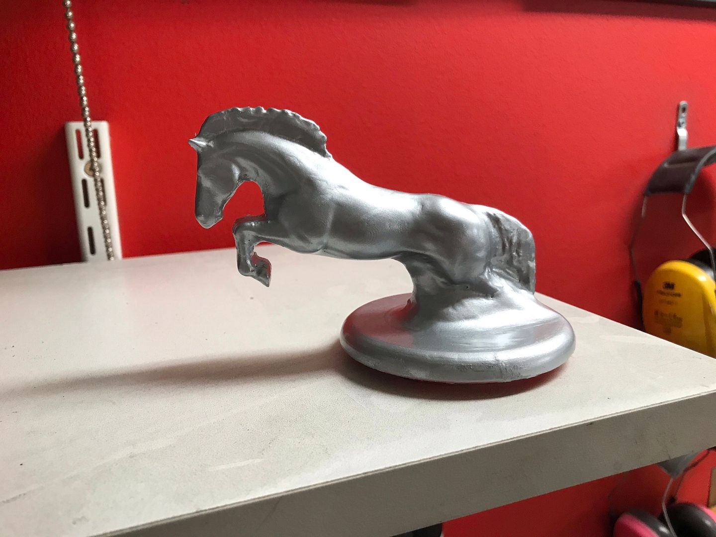

Lite kul att ha en egen huvkråka faktiskt. HELT egen. Och på tal om unika saker så har jag nog äntligen kommit fram till vad jag ska döpa den här damen till... jag har lekt med ett par namn tidigare... Miss Behave bland annat. Men lagom till jag kände mig nöjd med det så såg jag en Pickup med det namnet målat på hela dörren och då var det inge kul längre.
Jag kommer kalla henne "Monoceros"... Det gammelgrekiska ordet för Enhörning. Dels för att barnen ÄLSKAR enhörningar, dels för att jag bor i och bilen är byggd i Enhörna och dels för att mer eller mindre allt är handbyggt i ett exemplar och unikt. Dessutom beskrivs Enhörningar i mytologin som omöjliga att fånga vilket inte kan skada för en bil som från början är tänkt att vara snabb på bana tongue

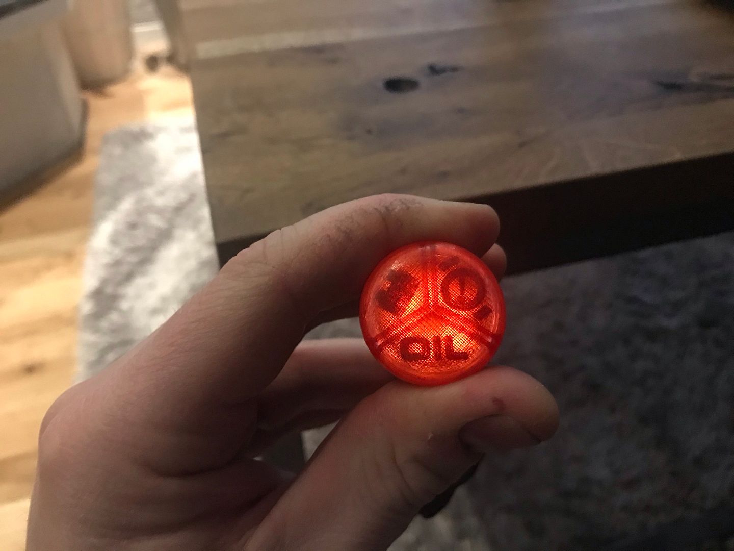

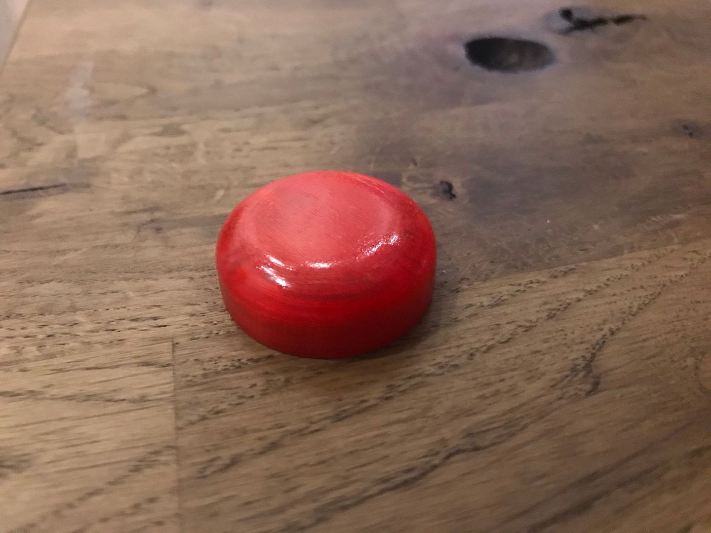

I veckan fick jag hem ett nytt material till min 3D-printer... ett rött transparent material. Jag firade med att skriva ut ett lock till en Coca Cola-flaska.
https://hosting.photobucket.com/images/f305/Quinnan/IMG_3778.JPEG?width=1920&height=1080&fit=bounds
Konstigt nog så blev det något skumt på insidan.
https://hosting.photobucket.com/images/f305/Quinnan/IMG_3777.JPEG?width=1920&height=1080&fit=bounds
Tanken var att använda den som en enda varningslampa i dom gjutna instrumentramarna men jag vet inte... oklart om jag är nöjd. Vi får se.

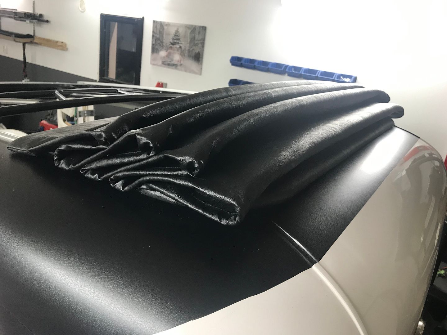

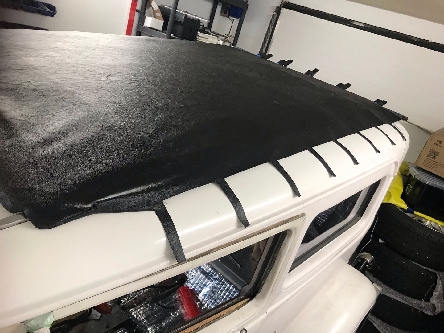

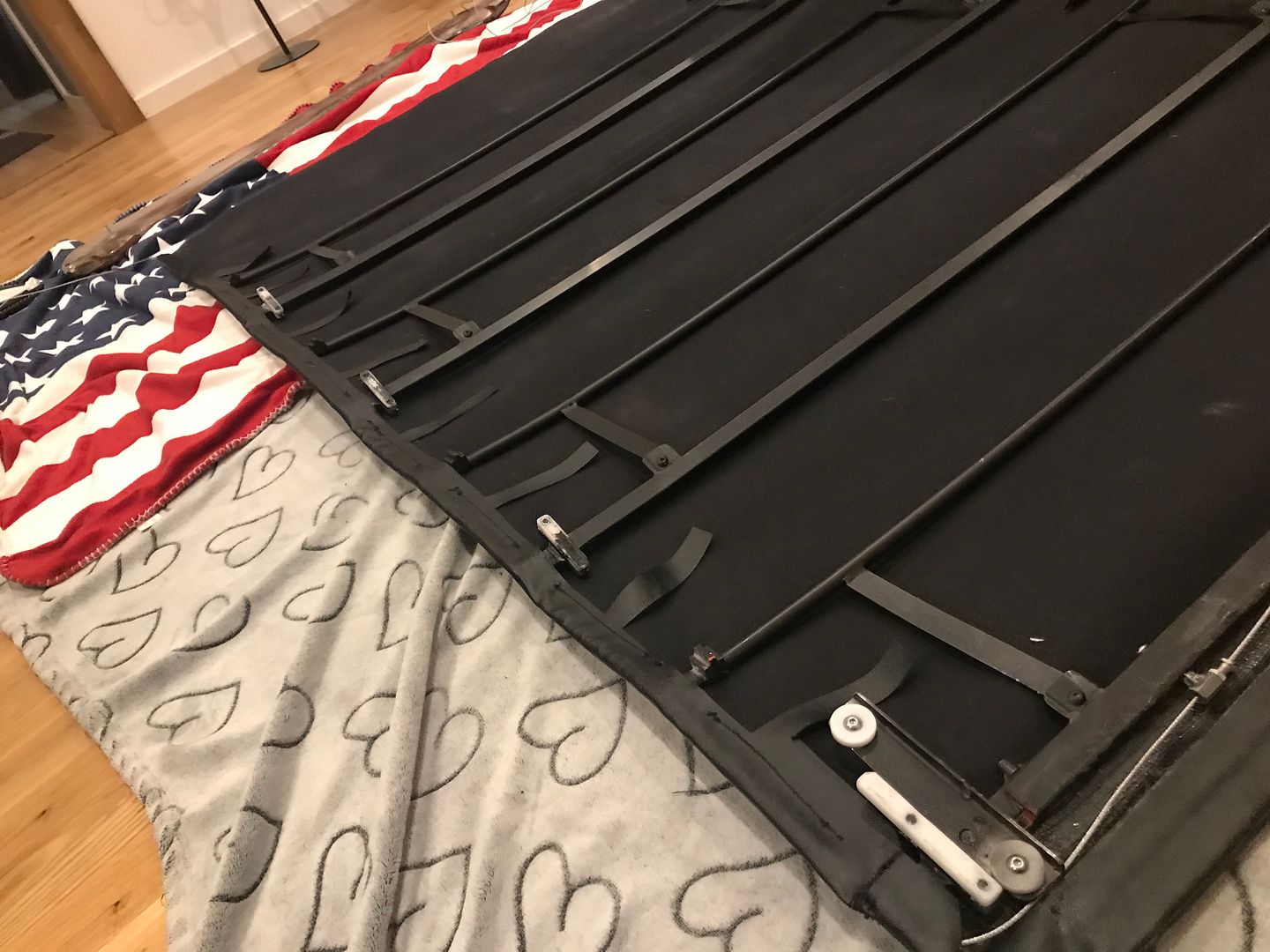

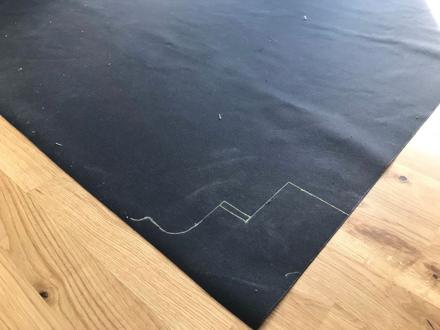

Sen har det förstås fixats lite med taket. Idag hade jag hjälp av något så exotiskt som en Chile'nsk Gotlänning som både kan slåss med svärd och spjut, sätta upp ljusshower på Kungliga Dramatiska Teatern och... just det! SY! Så idag blev jobb på taket med lite professionell hjälp.
Vi har klippt bort en del av det överflöd som var och sparade lite flärpar för att kunna dra i när det ska spännas innåt.
https://hosting.photobucket.com/images/f305/Quinnan/IMG_3781.JPEG?width=1920&height=1080&fit=bounds

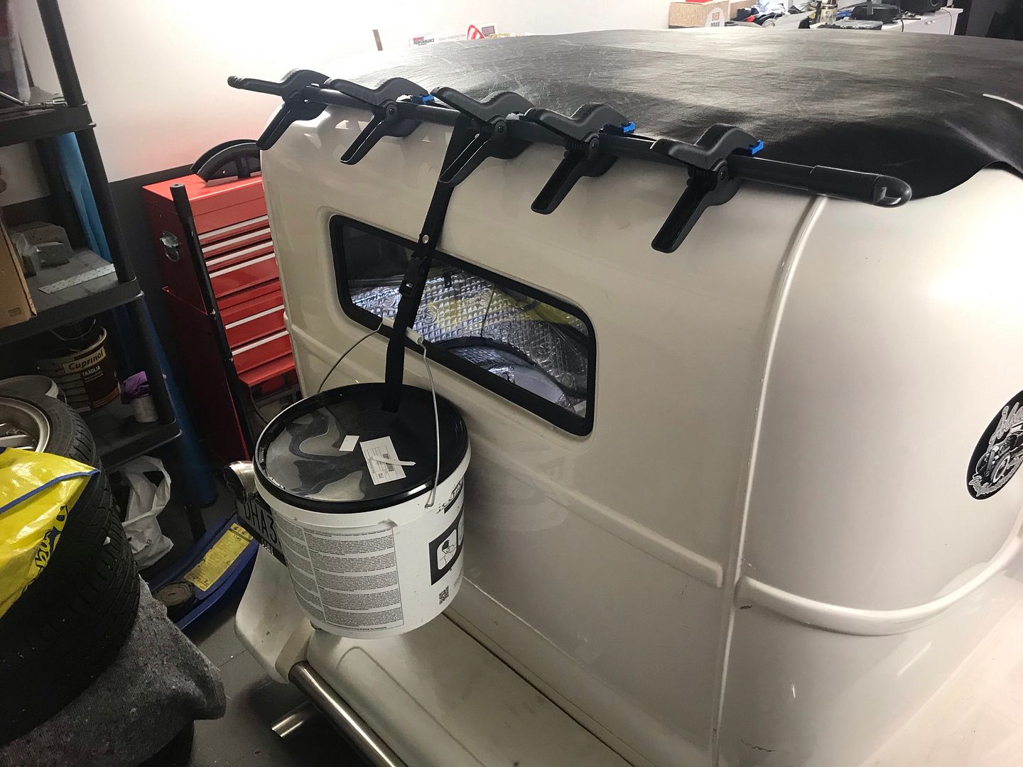

Sen fick vi vara lite kreativa för att lyckas spänna duken jämt bakåt  utan att stå och dra för hand när vi skulle markera för alla sömmar. Det funkade ganska bra faktiskt.
https://hosting.photobucket.com/images/f305/Quinnan/IMG_3779.JPEG?width=1920&height=1080&fit=bounds
https://hosting.photobucket.com/images/f305/Quinnan/IMG_3780.JPEG?width=1920&height=1080&fit=bounds

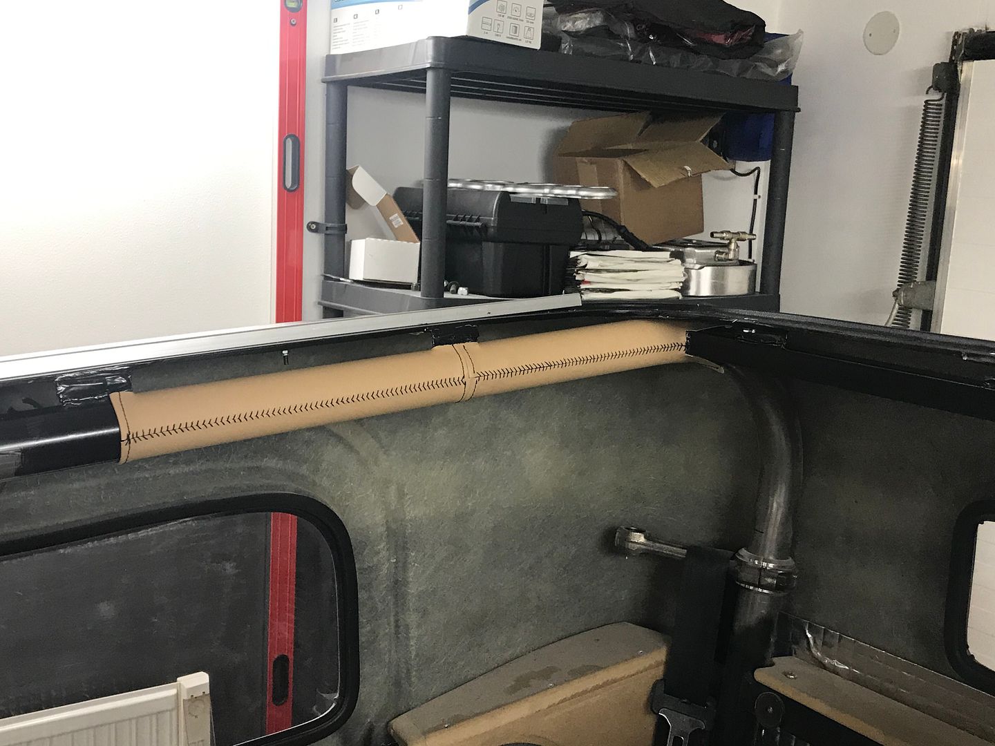

Sen blev det faktiskt lite sy också... inte bara mäta och klippa.
https://hosting.photobucket.com/images/f305/Quinnan/IMG_3784.JPG?width=1920&height=1080&fit=bounds
Sen fick jag idén att limma på lite gamla bitar av flockad luftmadrass på ändarna på alla bågar. Oklart om det är bra eller inte, men det kändes rätt i stunden. Det borde bli mindre risk för att bågarna med tiden skaver hål i duken iallafall.
https://hosting.photobucket.com/images/f305/Quinnan/IMG_3783.JPEG?width=1920&height=1080&fit=bounds
Sen tänkte jag faktiskt hålla er lite på halster... det blir inga fler bilder på taket förrän nästa vecka.

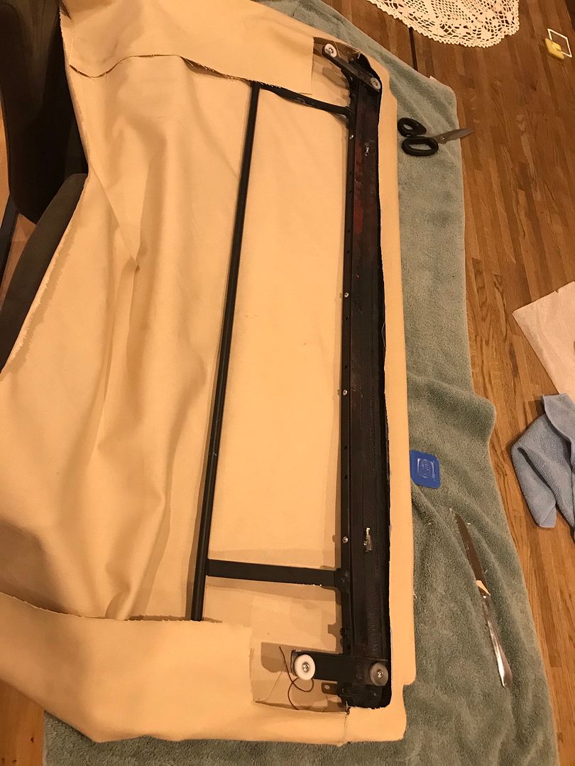

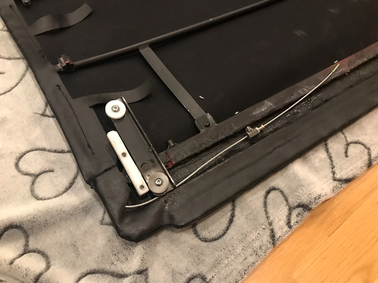

Sen sist så har jag... ja just det, fortsatt med taket. Till ingens förvåning tongue

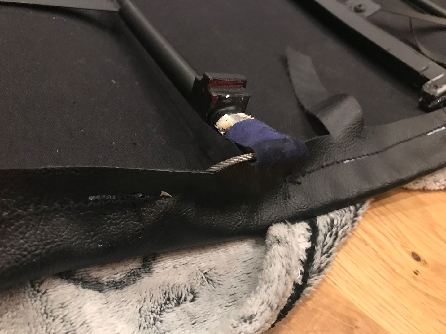

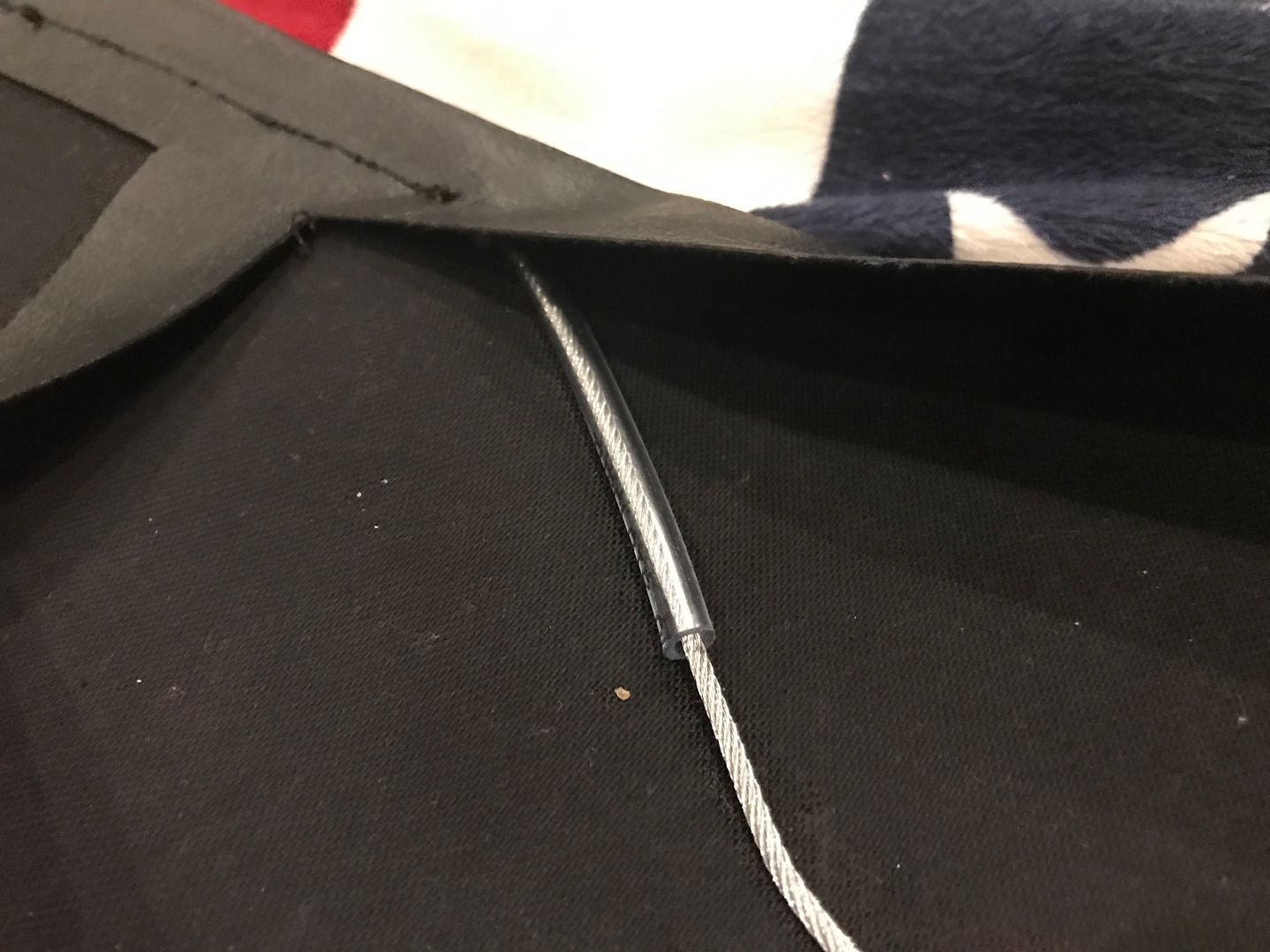

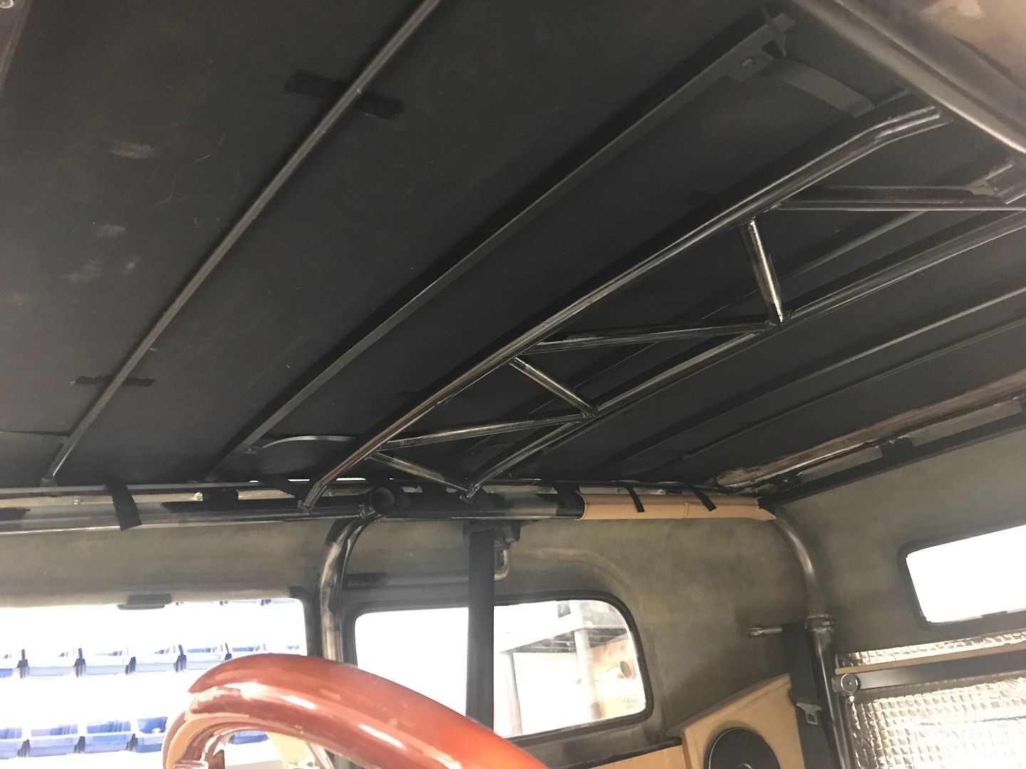

Jag har lyckats få i alla bågar i den färdigsydda vinylen och matat igenom vajerna genom alla ändar och genom gummislangen som är insydd i duken.
https://hosting.photobucket.com/images/f305/Quinnan/(edited)_IMG_3804.JPG?width=1920&height=1080&fit=bounds
https://hosting.photobucket.com/images/f305/Quinnan/IMG_3805.JPG?width=1920&height=1080&fit=bounds
https://hosting.photobucket.com/images/f305/Quinnan/IMG_3808.JPG?width=1920&height=1080&fit=bounds
https://hosting.photobucket.com/images/f305/Quinnan/IMG_3807.JPG?width=1920&height=1080&fit=bounds

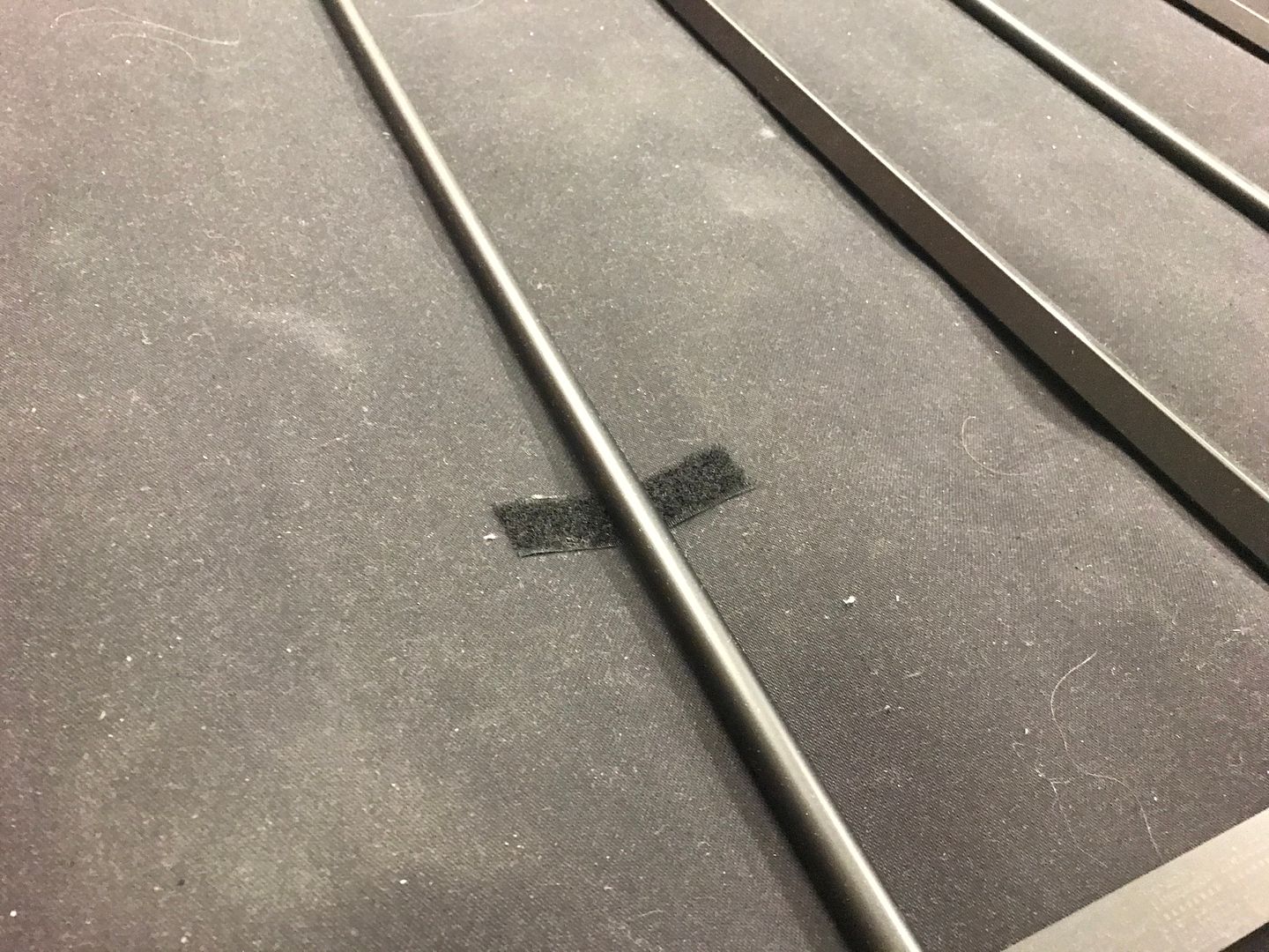

Jag har limmat fast kardborre vid alla sekundärbågar också för att fästa duken vid dom och få det att följa efter bättre i vecken.
https://hosting.photobucket.com/images/f305/Quinnan/IMG_3827.JPG?width=1920&height=1080&fit=bounds
Jag har också limmat klart mot bakstycket och med det så är duken helt klar och mer eller mindre redo att monteras. Men jag har tänkt på en sak ett tag. Bilen är ju vit... och ett svart tak kommer se ut lite som en basker. Och även om mitt soltak blir väldigt stort så täcker det ju inte taket hela vägen ut till dropplisterna. Men jag hittade den här.
https://hosting.photobucket.com/images/f305/Quinnan/IMG_3830.JPG?width=1920&height=1080&fit=bounds

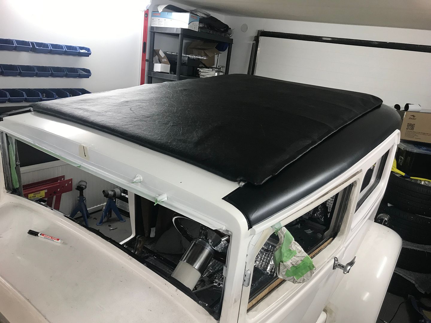

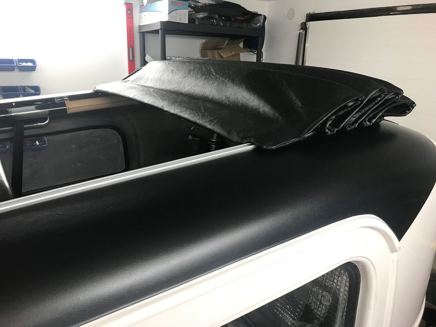

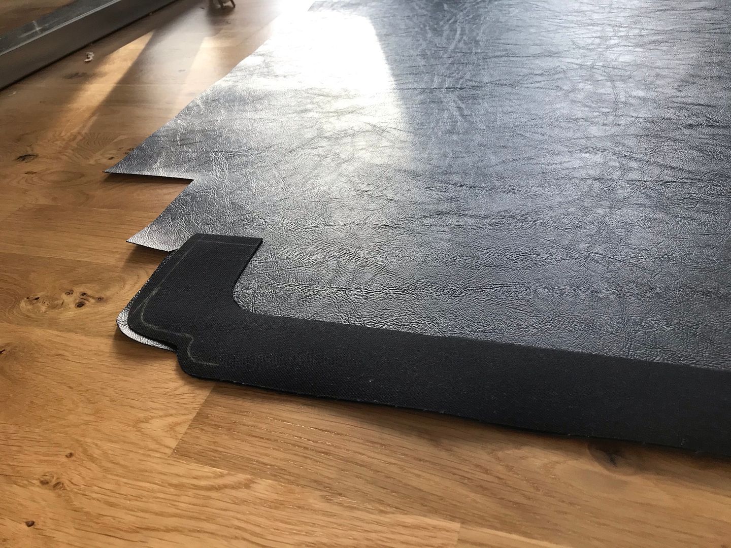

Det är en folieringsvinyl med en lätt prägling som inte är helt olik vinylen i taktyget. Sån folieringsvinyl är riktigt trevlig att hålla på med faktiskt och jag tänkte att det kan vara en kul grej att klistra på för att försöka efterlikna orginalets limmade vinyltak.
Och såhär nånting blev det.
https://hosting.photobucket.com/images/f305/Quinnan/IMG_3829.JPG?width=1920&height=1080&fit=bounds
https://hosting.photobucket.com/images/f305/Quinnan/IMG_3832.JPG?width=1920&height=1080&fit=bounds
https://hosting.photobucket.com/images/f305/Quinnan/IMG_3835.JPG?width=1920&height=1080&fit=bounds
https://hosting.photobucket.com/images/f305/Quinnan/IMG_3834.JPG?width=1920&height=1080&fit=bounds
https://hosting.photobucket.com/images/f305/Quinnan/IMG_3833.JPG?width=1920&height=1080&fit=bounds
Det ska justeras lite och spänningen kommer bli lite snyggare när jag har pillat lite mer, men det får duga nu. Och det går alldeles utmärkt att öppna och stänga på egen hand.

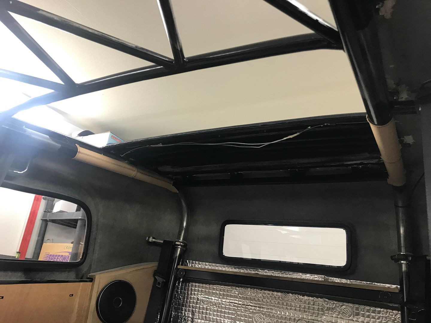

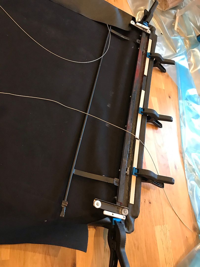

Och ni skarpögda har redan sett det... jag har tillsammans med en kompis gett oss fan på att klä precis hela buren i samma vinyl som klädseln kommer sys upp i.
https://hosting.photobucket.com/images/f305/Quinnan/IMG_3828.JPG?width=1920&height=1080&fit=bounds
Än så länge har jag kommit knappa metern totalt sett och det har tagit en arbetsdag ungefär tongue Men det kommer nog bli riktigt bra när allt är klart även om det lär ta en jävla tid.

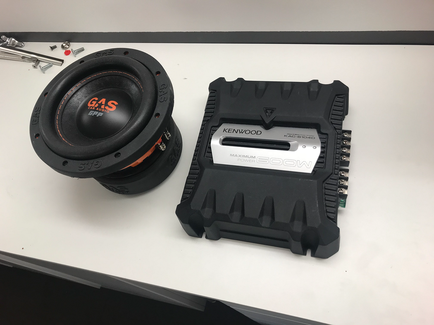

In other news... Jag snubblade över ett slutsteg idag. Förhoppningsvis så ska det kunna få den stöddiga 6,5" basen att svettas lite.
https://hosting.photobucket.com/images/f305/Quinnan/(edited)_IMG_3826.JPG?width=1920&height=1080&fit=bounds
Och sist men inte minst kommer en bild som jag inte kommer säga så mycket om än tongue
https://hosting.photobucket.com/images/f305/Quinnan/(edited)_IMG_3809.JPG?width=1920&height=1080&fit=bounds
