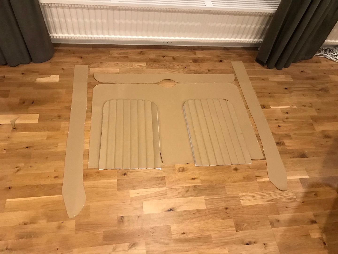

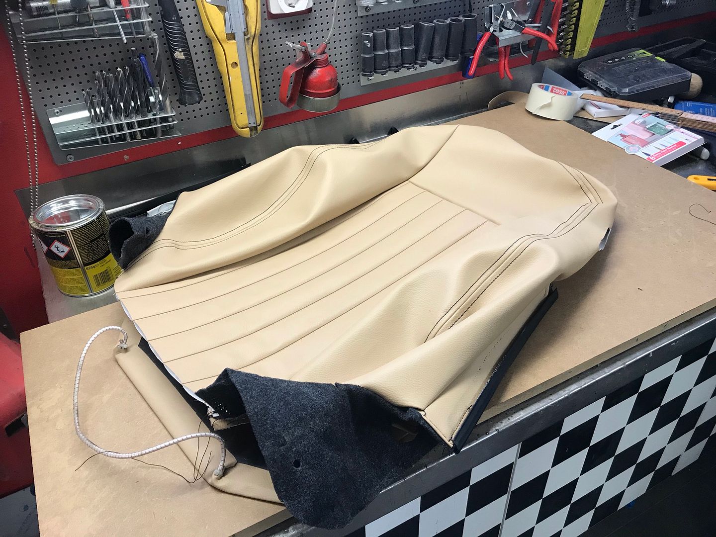

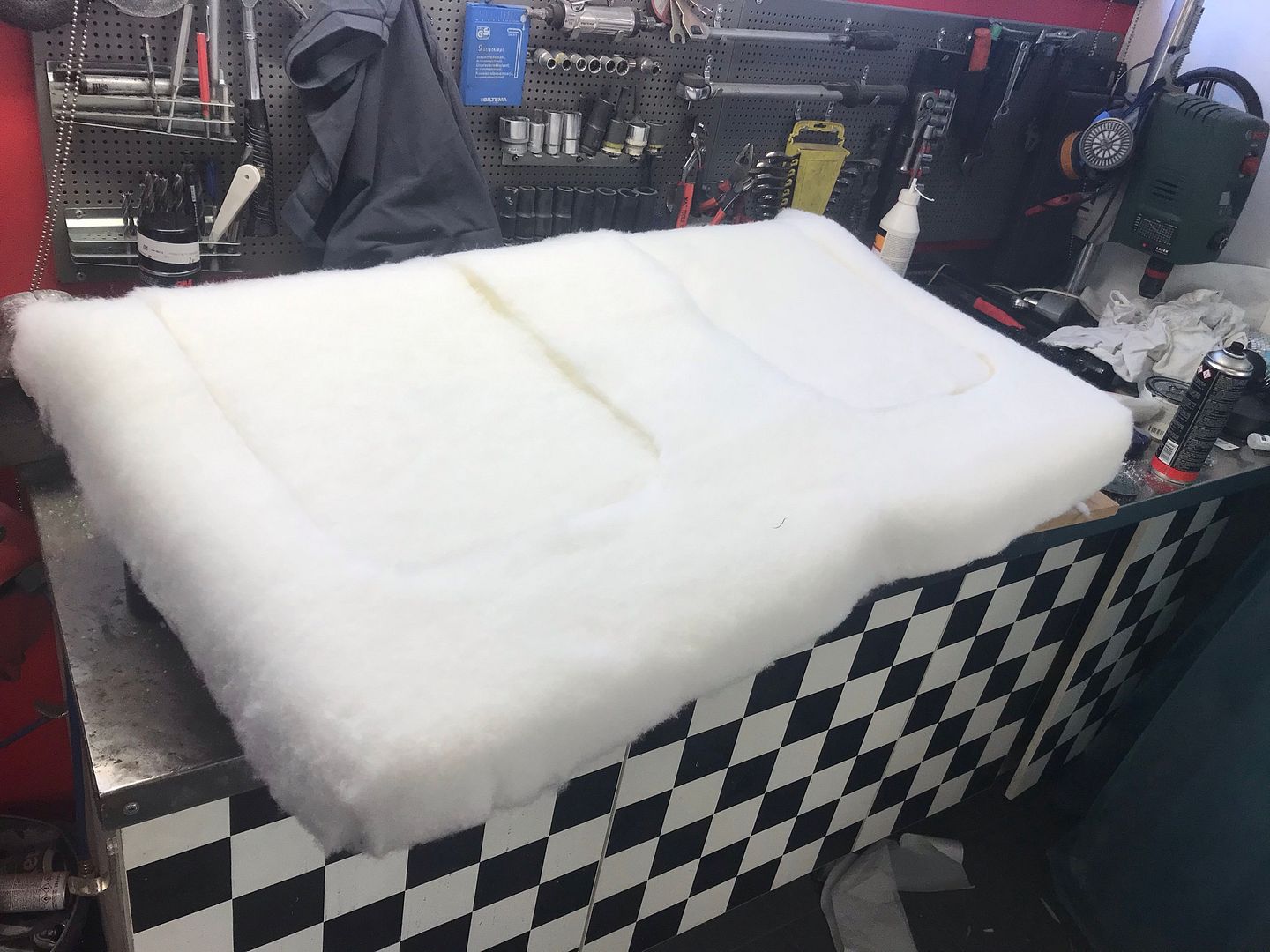

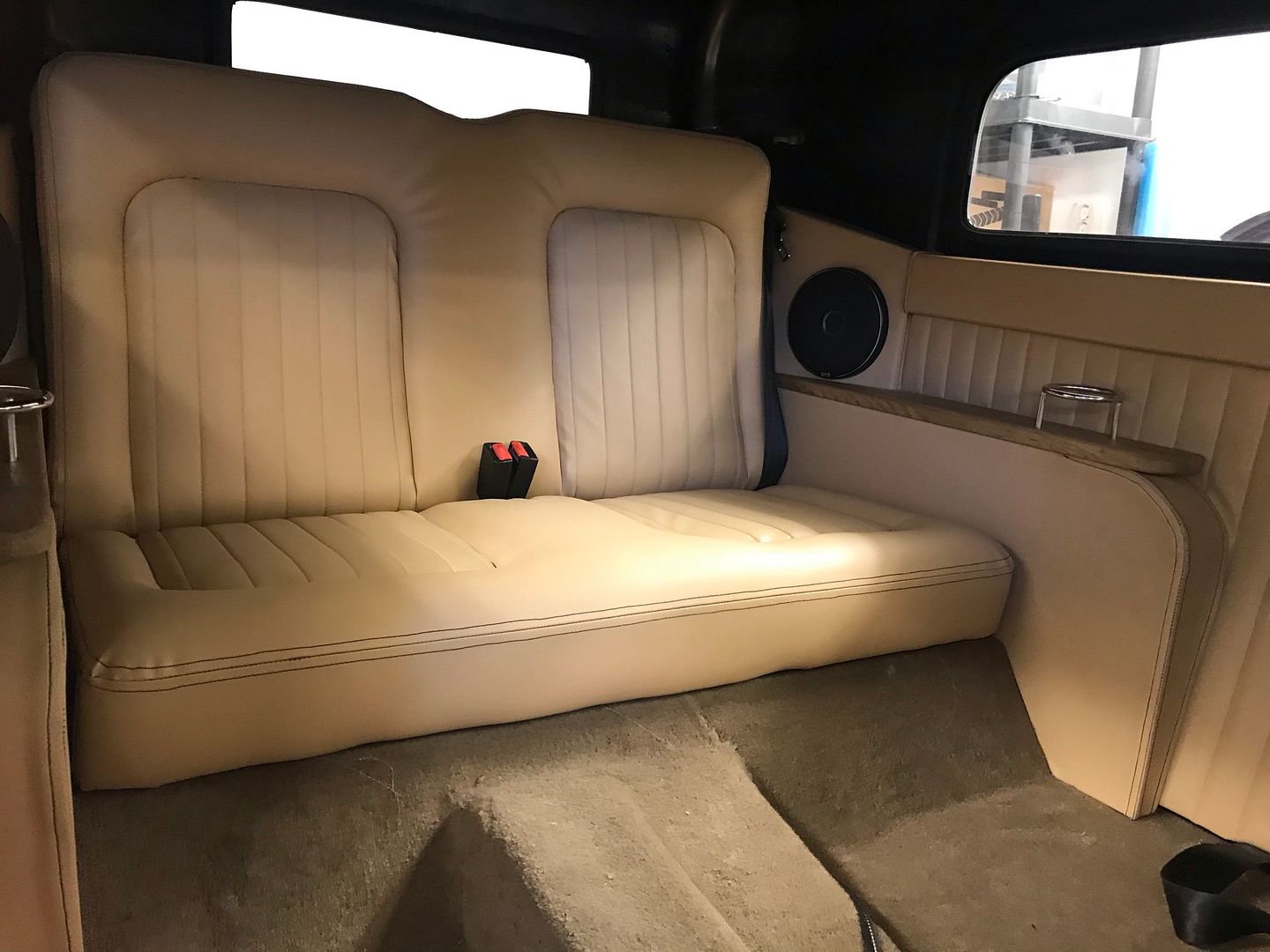

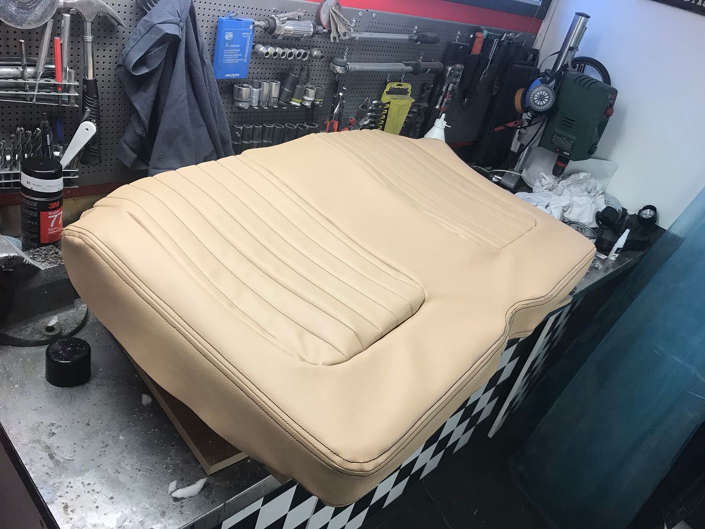

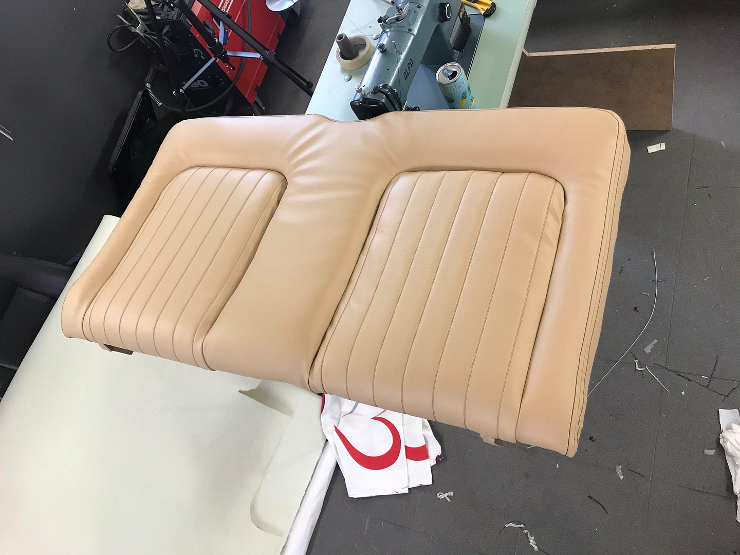

Efter att sitsen bak blev klar och inte blev allt för sjabbig så fick jag lite feeling. Jag har sen dess pysslat mer eller mindre varje dag och det har faktiskt gett utdelning.

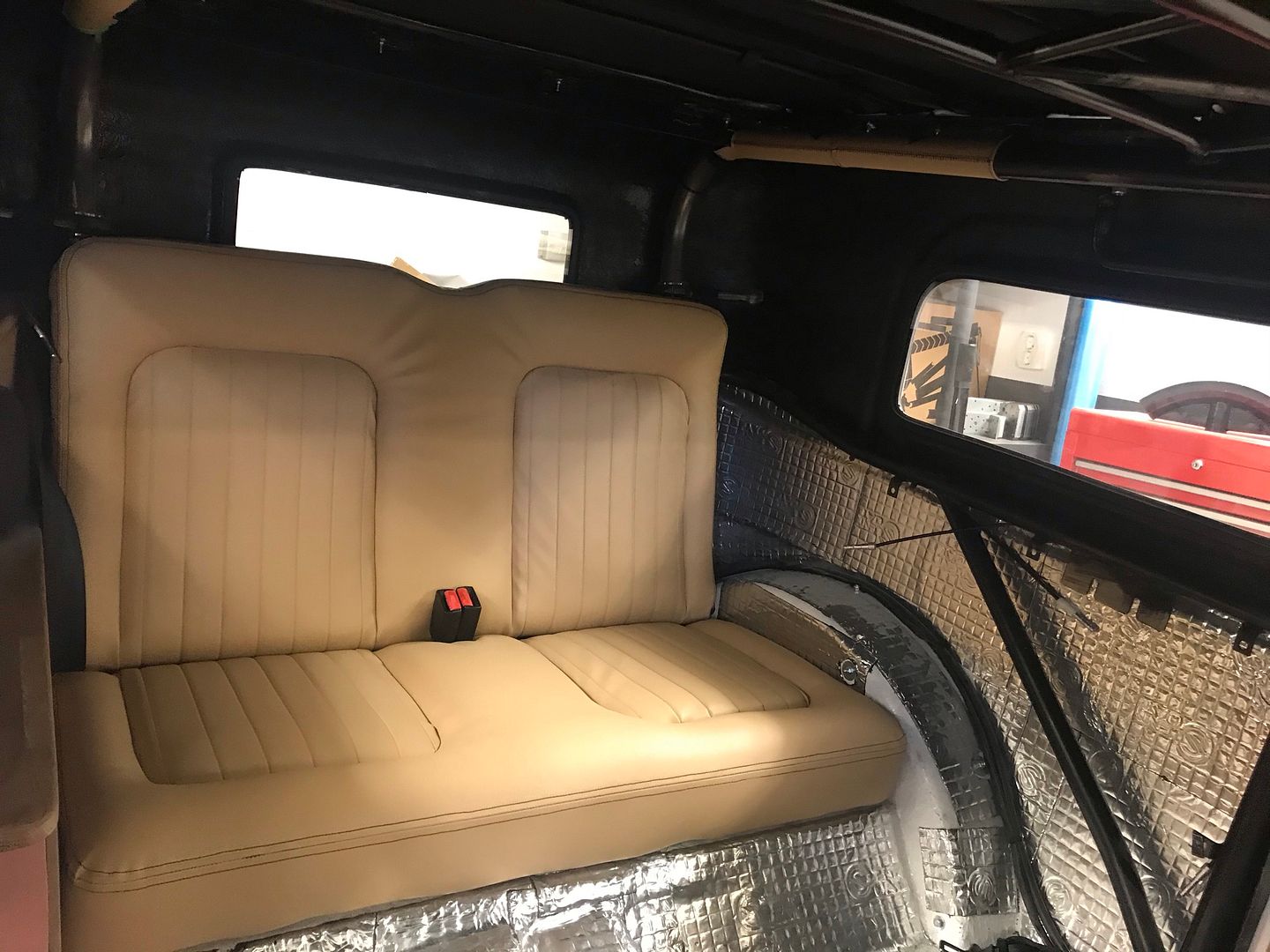

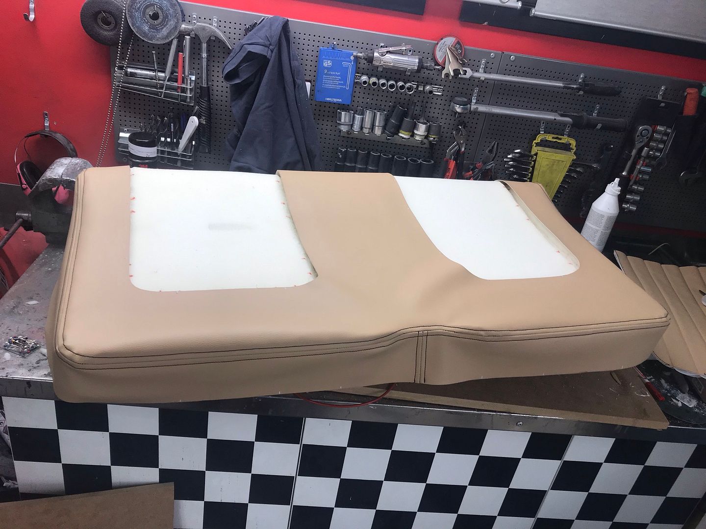

Jag satte igång med ryggstödet på samma sätt som med sitsen. Pappersmallar med stor omsorg översatta till materialet.
https://hosting.photobucket.com/images/f305/Quinnan/IMG_3914.JPEG?width=1920&height=1080&fit=bounds
Sen igång igen med hackspetten. Jag har för övrigt upptäckt att man syr rakare på finsk IPA.
https://hosting.photobucket.com/images/f305/Quinnan/IMG_3926.JPEG?width=1920&height=1080&fit=bounds
https://hosting.photobucket.com/images/f305/Quinnan/IMG_3925.JPEG?width=1920&height=1080&fit=bounds
https://hosting.photobucket.com/images/f305/Quinnan/IMG_3927.JPEG?width=1920&height=1080&fit=bounds
Sen på med mjuklagers-vadden
https://hosting.photobucket.com/images/f305/Quinnan/IMG_3931.JPEG?width=1920&height=1080&fit=bounds
Och efter ett par timmars sträckande, knådande och stiftande så satt även ryggstödet ihop.
https://hosting.photobucket.com/images/f305/Quinnan/(edited)_IMG_3932.JPEG
https://hosting.photobucket.com/images/f305/Quinnan/IMG_3934.JPEG?width=1920&height=1080&fit=bounds
Definitivt inget proffsjobb, men det ser tillräckligt bra ut på håll för att duga, åtminstone första åren tills man har råd att låta något proffs göra om det.

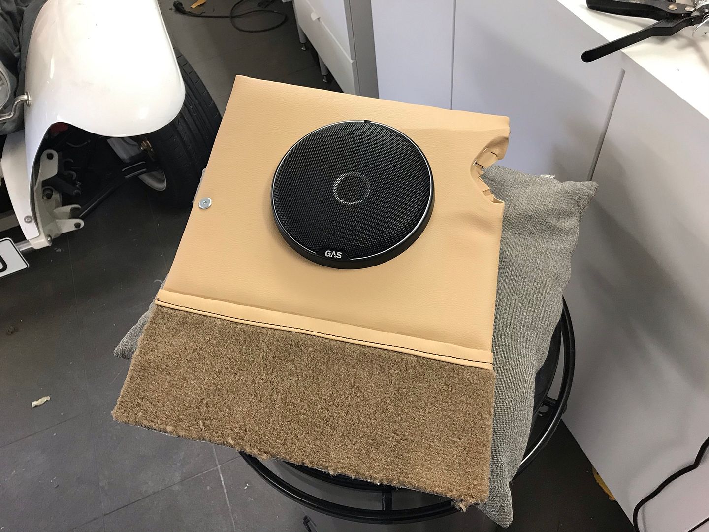

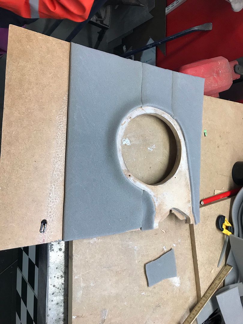

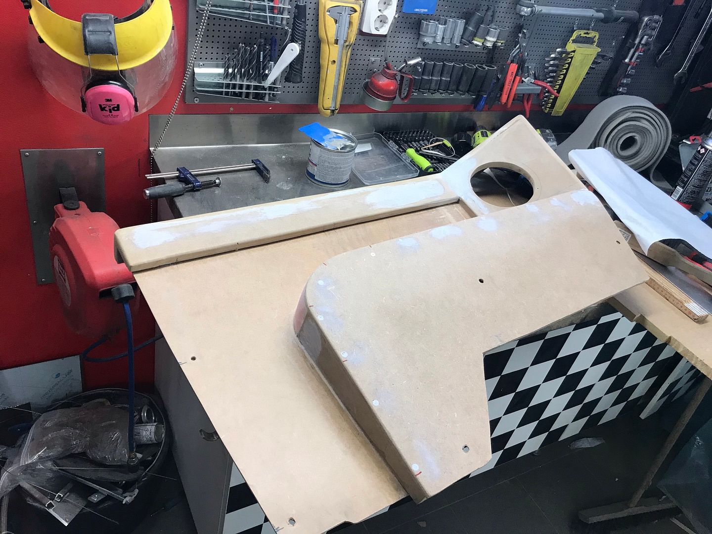

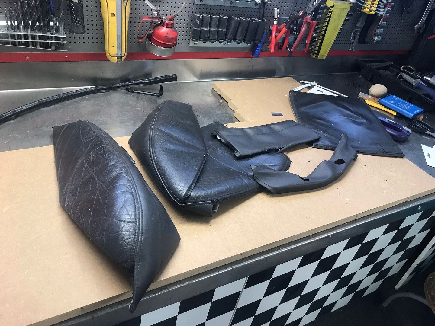

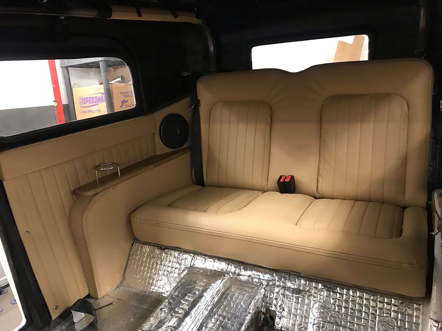

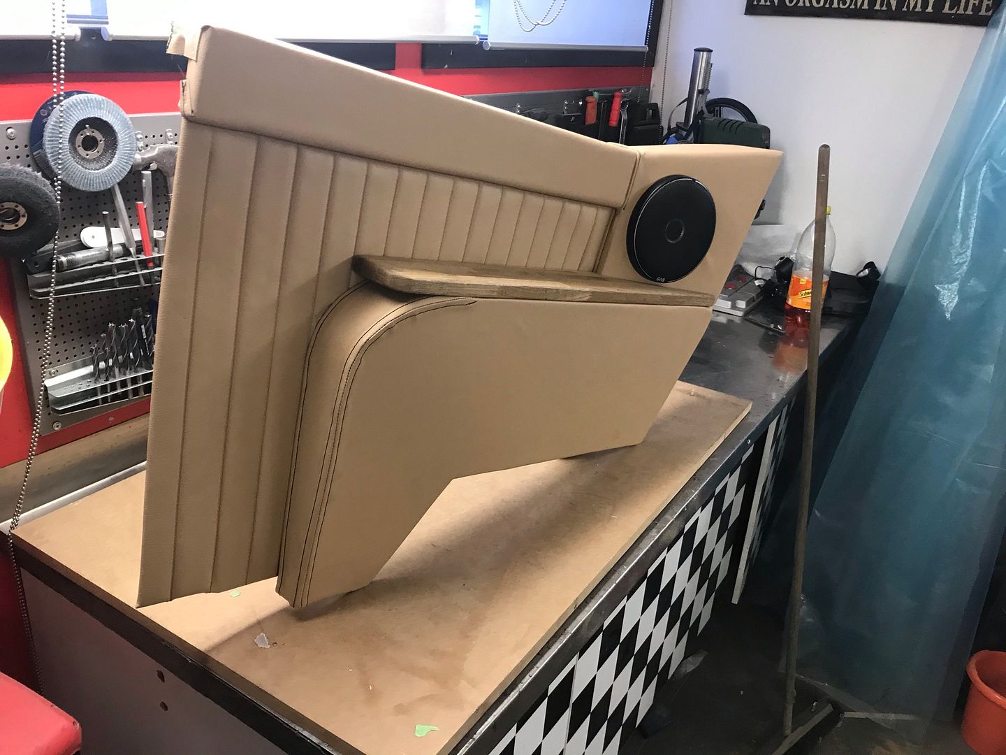

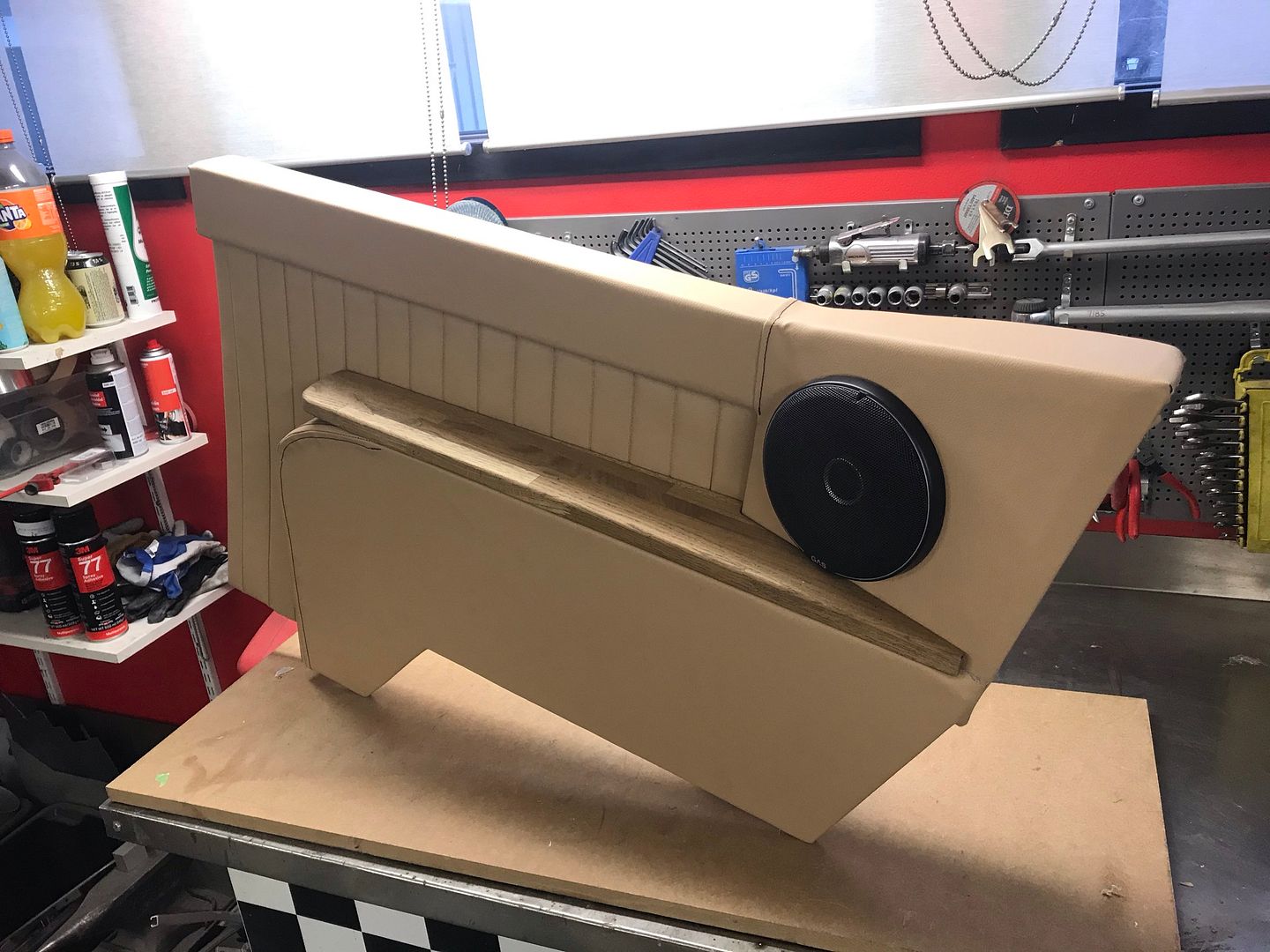

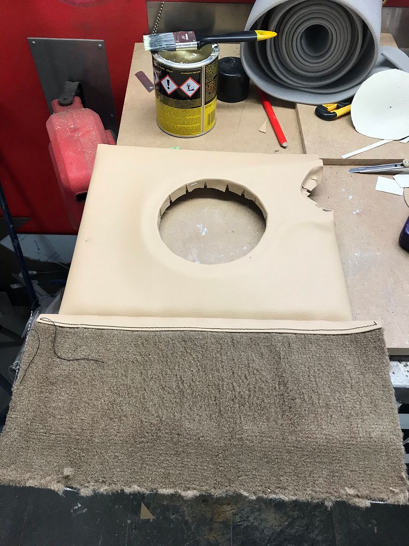

Och sen var det bara att fortsätta! Sidopanelerna bak stod näst på tur. Dessa var ju färdigbyggda mer eller mindre sen innan och skulle bara kläs. Jag fick snygga till ett par saker och spackla upp ett par skarvar bara.
https://hosting.photobucket.com/images/f305/Quinnan/IMG_3937.JPEG?width=1920&height=1080&fit=bounds
https://hosting.photobucket.com/images/f305/Quinnan/IMG_3936.JPEG?width=1920&height=1080&fit=bounds
Sen är det samma princip som sätena... pappersmallar, klippa, rita, limma osv osv.
https://hosting.photobucket.com/images/f305/Quinnan/IMG_3938.JPEG?width=1920&height=1080&fit=bounds
https://hosting.photobucket.com/images/f305/Quinnan/IMG_3941.JPEG?width=1920&height=1080&fit=bounds
https://hosting.photobucket.com/images/f305/Quinnan/IMG_3939.JPEG?width=1920&height=1080&fit=bounds
https://hosting.photobucket.com/images/f305/Quinnan/IMG_3946.JPEG?width=1920&height=1080&fit=bounds
https://hosting.photobucket.com/images/f305/Quinnan/IMG_3944.JPEG?width=1920&height=1080&fit=bounds
Tyvärr så var jag lite dålig på att ta bilder på mellanstegen, men det är inte direkt raketforskning. Riktigt skönt att se något färdigställt också även om det mesta av jobbet har varit klart länge. Barnen är också väldigt nöjda med sitt baksäte, och det faktum att dom fick varsin mugghållare på varsin sida av bilen, så dom inte kan jävlas med varandra.

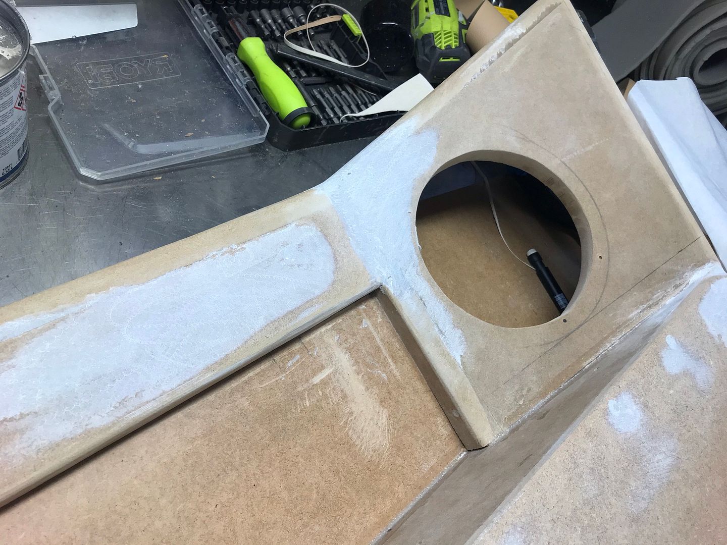

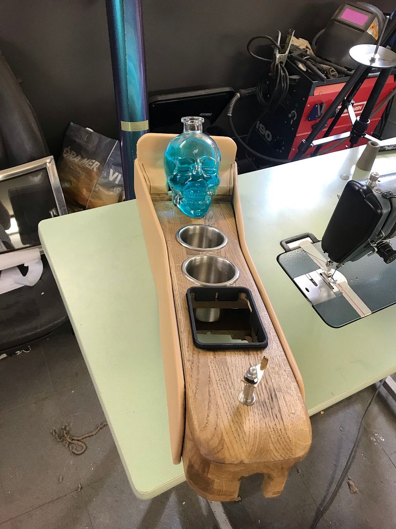

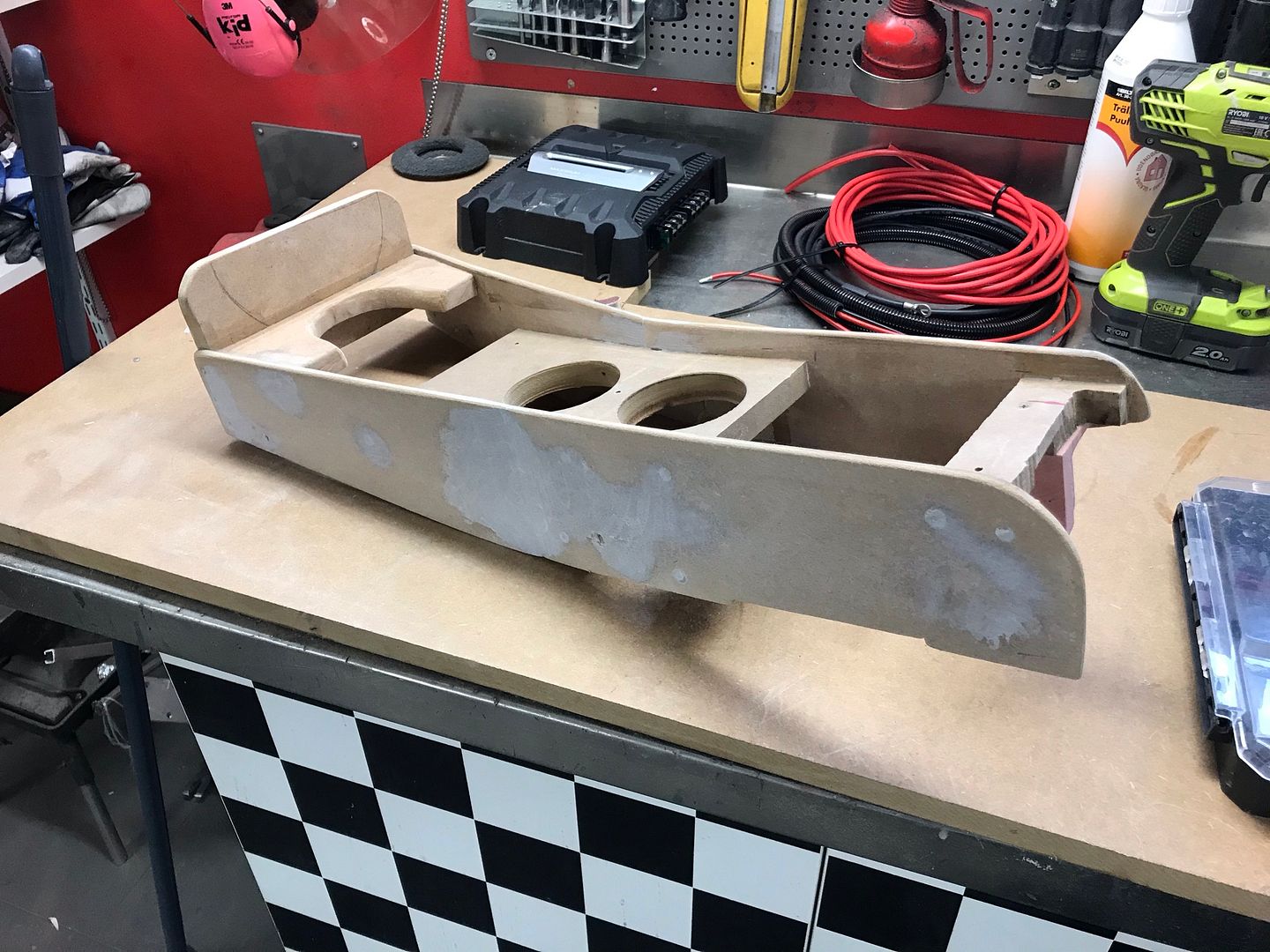

Med sidopanelerna klara så singlade jag slant och kom fram till att det var dags för mittkonsolen. I princip exakt samma procedur som sidpanelerna... fast i mitten och inte på sidorna.
https://hosting.photobucket.com/images/f305/Quinnan/IMG_3968.JPEG?width=1920&height=1080&fit=bounds

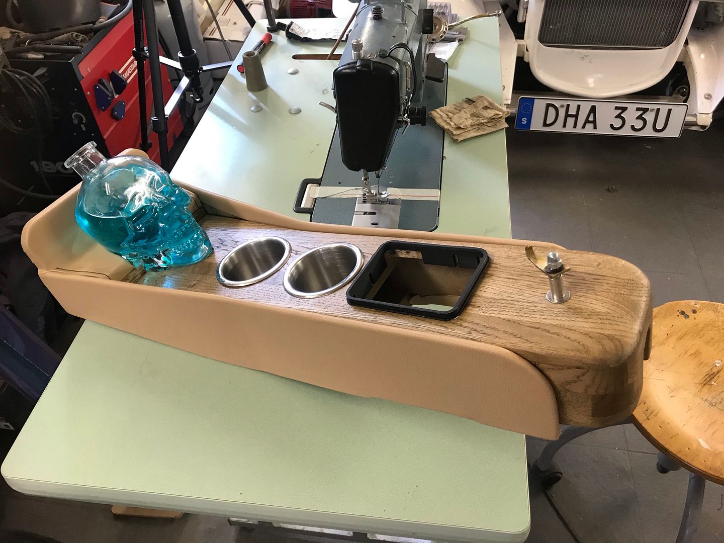

Lite limmande senare så såg den ut såhär.
https://hosting.photobucket.com/images/f305/Quinnan/IMG_3980.JPEG?width=1920&height=1080&fit=bounds
https://hosting.photobucket.com/images/f305/Quinnan/IMG_3979.JPEG?width=1920&height=1080&fit=bounds

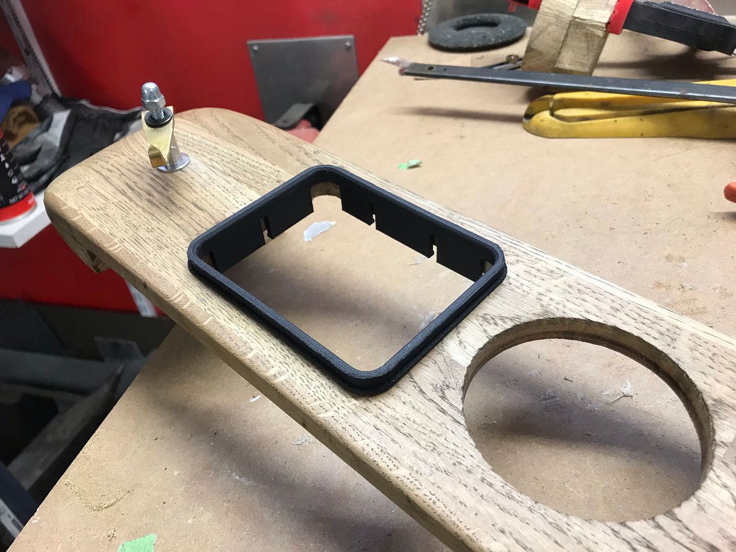

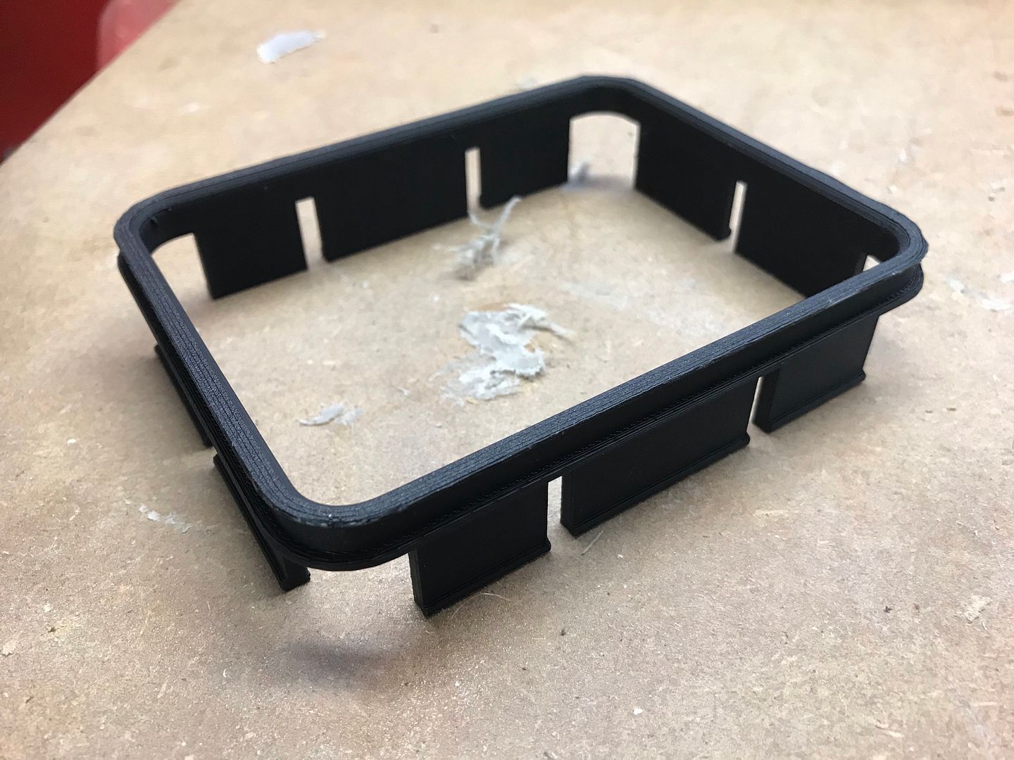

Och just det... jag 3D-printade en snäppram för att fästa växelspaksdamasken i också. Smidig apparat den där printern, som kan bygga bildelar medan man kollar på film med familjen.
https://hosting.photobucket.com/images/f305/Quinnan/IMG_3978.JPEG?width=1920&height=1080&fit=bounds
https://hosting.photobucket.com/images/f305/Quinnan/IMG_3977.JPEG?width=1920&height=1080&fit=bounds
Jag körde sen sten, sax, påse med MIG-svetsen (som vann varenda gång) och utkomsten blev att

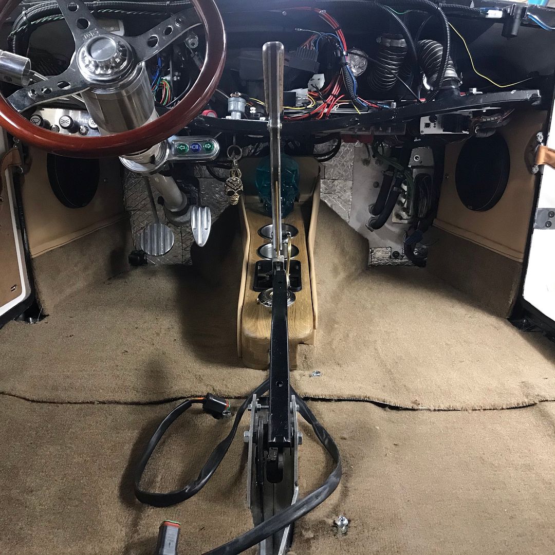

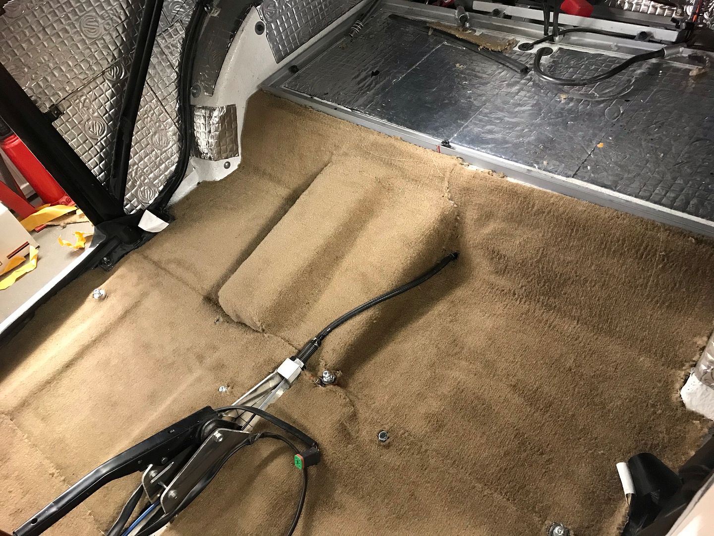

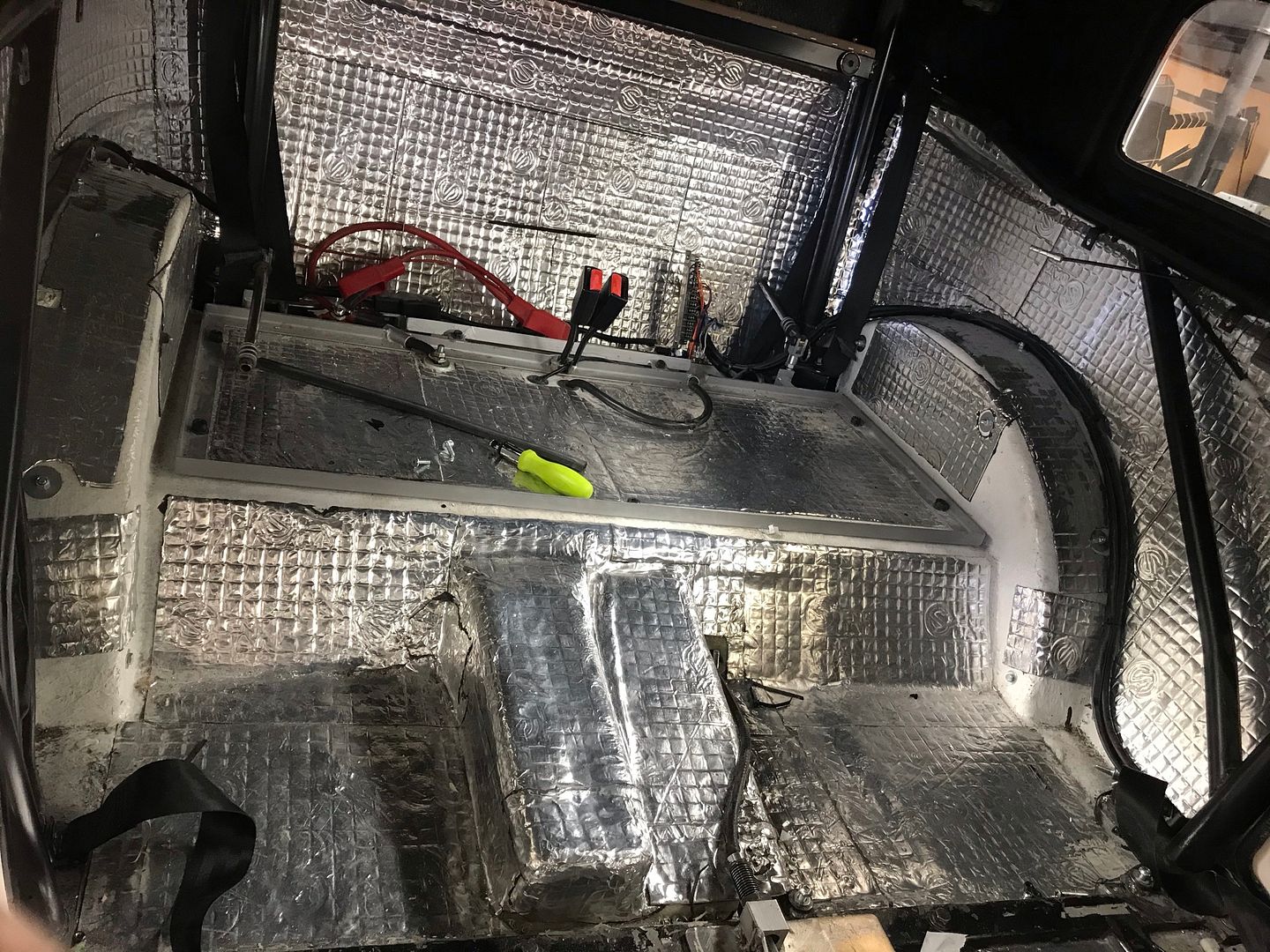

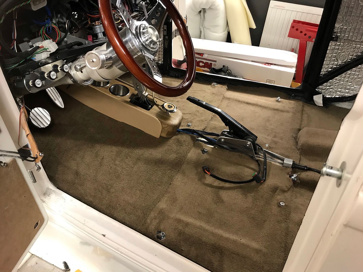

golvmattan var härnäst. Efter en rejäl urstädning så såg golvet ut såhär. Lite väl mycket space invaders med all alu-folie för min smak, men det blir det snart ordning på.
https://hosting.photobucket.com/images/f305/Quinnan/IMG_3969.JPEG?width=1920&height=1080&fit=bounds
Förutom knölarna på golvet bak för kardan och länkarm så var det faktiskt inga större problem att få dit mattan. Jag använde en dubbelhäftande matt-tejp som bet riktigt bra och mattan sitter nu som en smäck.
https://hosting.photobucket.com/images/f305/Quinnan/IMG_3974.JPEG?width=1920&height=1080&fit=bounds
https://hosting.photobucket.com/images/f305/Quinnan/IMG_3973.JPEG?width=1920&height=1080&fit=bounds

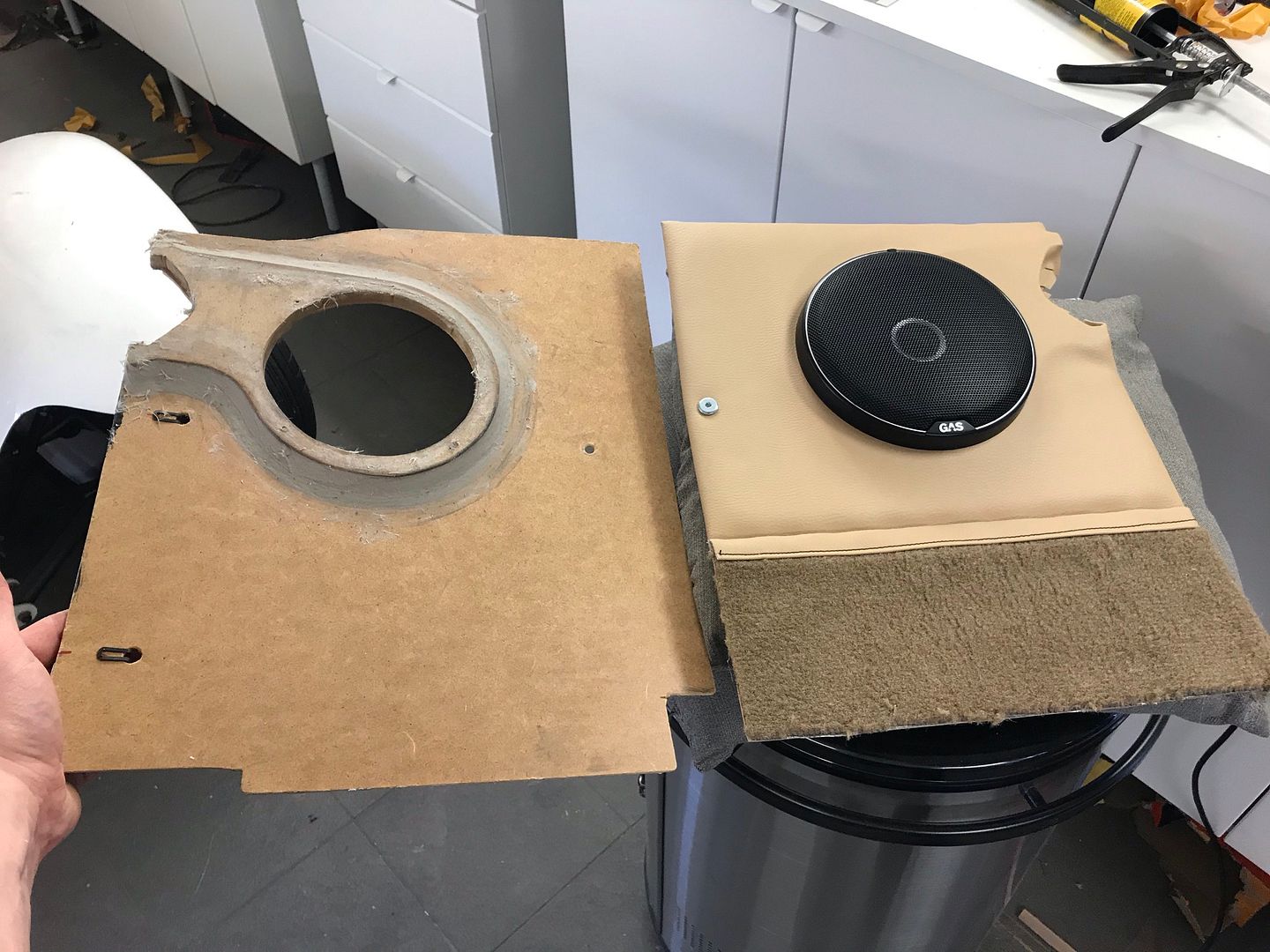

Examensprovet i den här klädsel-övningen kommer vara framstolarna, men jag känner att dessa vill jag ta sist så jag har så mycket träning som möjligt innanför rocken innan jag drar igång med det. Och med den insikten så fanns det mer eller mindre bara kickpanelerna kvar, förutom dörrsidorna som blir ett senare kapitel då dom inte ens är färdigbyggda.

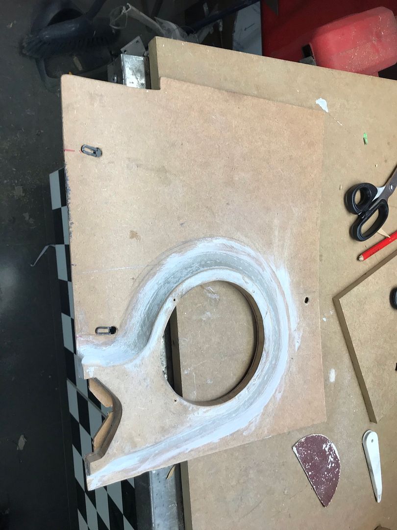

Kickpanelerna var också färdigbyggda, men behövde samma behandling som allt annat... som börjar med spackel.
https://hosting.photobucket.com/images/f305/Quinnan/IMG_3985.JPEG?width=1920&height=1080&fit=bounds
Sen klädde jag men en tunn skumgummi-filt för att svälja clipsen som panelen sitter med.
https://hosting.photobucket.com/images/f305/Quinnan/IMG_3987.JPEG?width=1920&height=1080&fit=bounds
Sen limmas vinylen på med spraylim. Jag satte matta nedtill eftersom det kommer sitta folk med skor som lär ligga emot mest hela tiden.
https://hosting.photobucket.com/images/f305/Quinnan/IMG_3989.JPEG?width=1920&height=1080&fit=bounds
https://hosting.photobucket.com/images/f305/Quinnan/IMG_3990.JPEG?width=1920&height=1080&fit=bounds
Riktigt kul att se vad ett par timmars arbete kan göra.

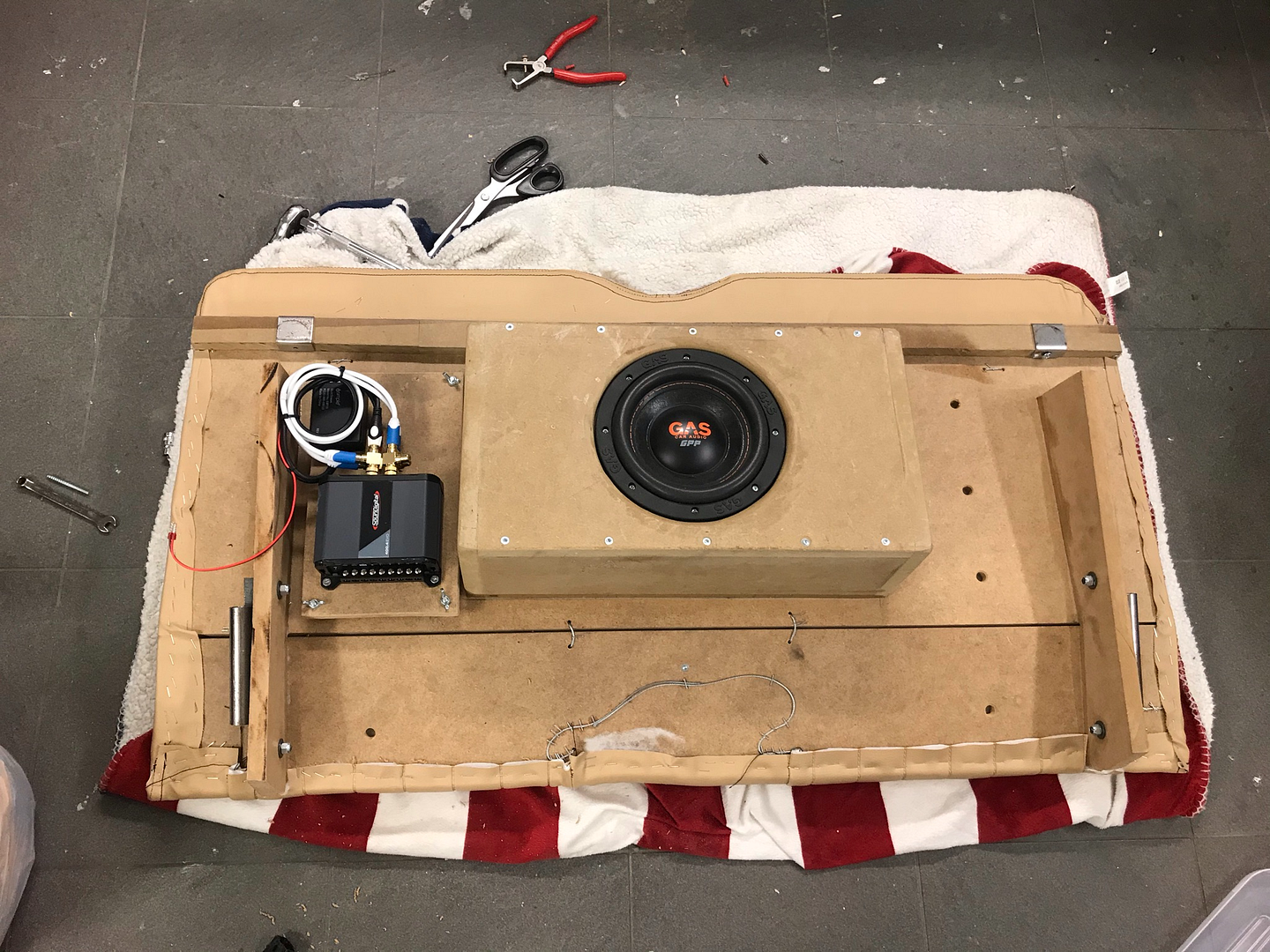

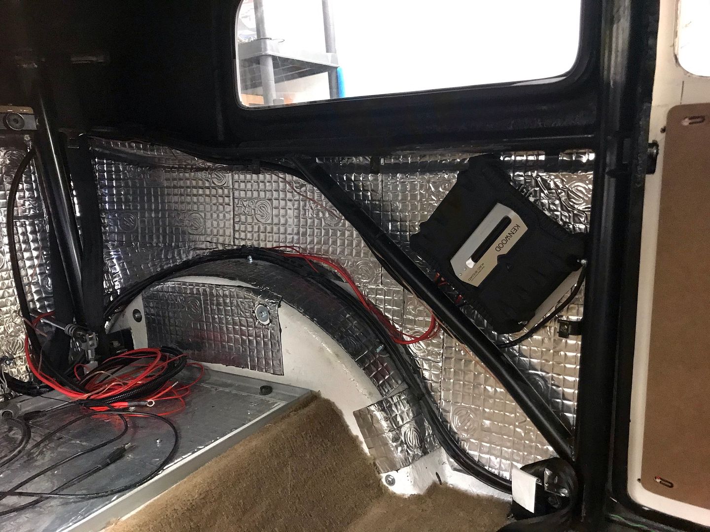

Nu börjar det bli ont om saker att klä, så jag började med stereo-installationen istället. Jag väntar fortfarande på ett slutsteg och en bluetooth-mottagare, men det lite större slutsteget till basen har jag konstaterat MÅSTE sitta här. Det finns ingen annan plats för det.
https://hosting.photobucket.com/images/f305/Quinnan/IMG_3996.JPEG?width=1920&height=1080&fit=bounds
Jag har dragit det mesta i kabelväg också så nu kan jag inte göra så mycket mer förrän DHL behagar att leverera.

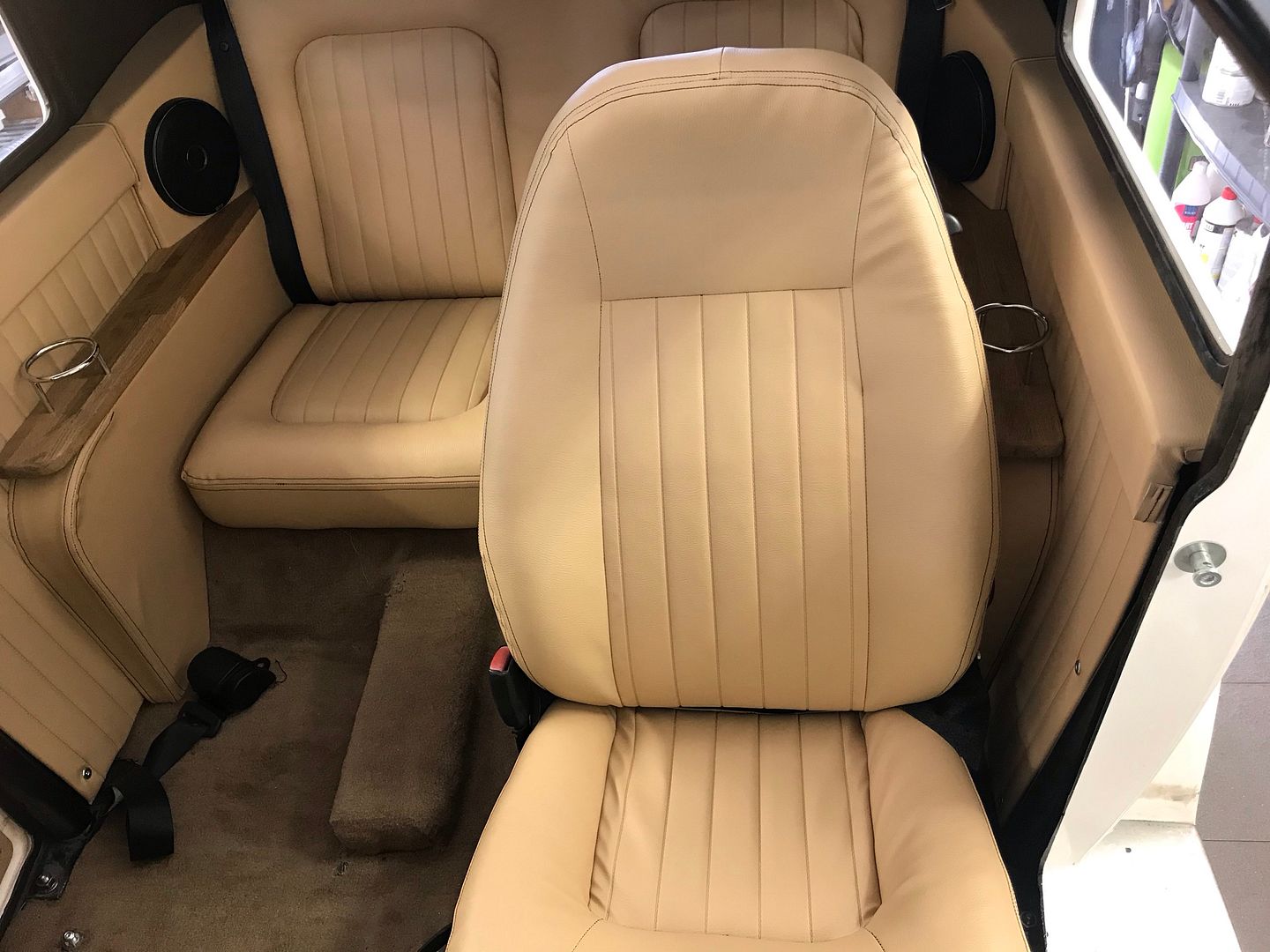

Såå... allt som kan kläs är klätt, allt till stereon som kan monteras är monterat... here we go!
https://hosting.photobucket.com/images/f305/Quinnan/IMG_3995.JPEG?width=1920&height=1080&fit=bounds

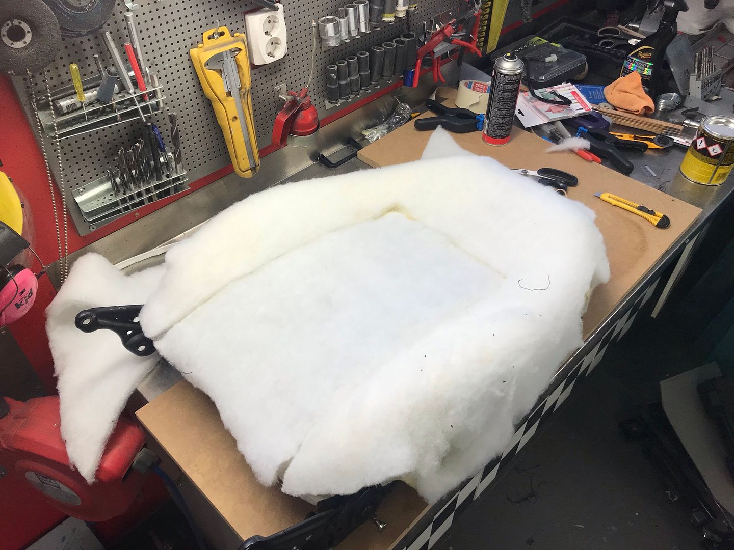

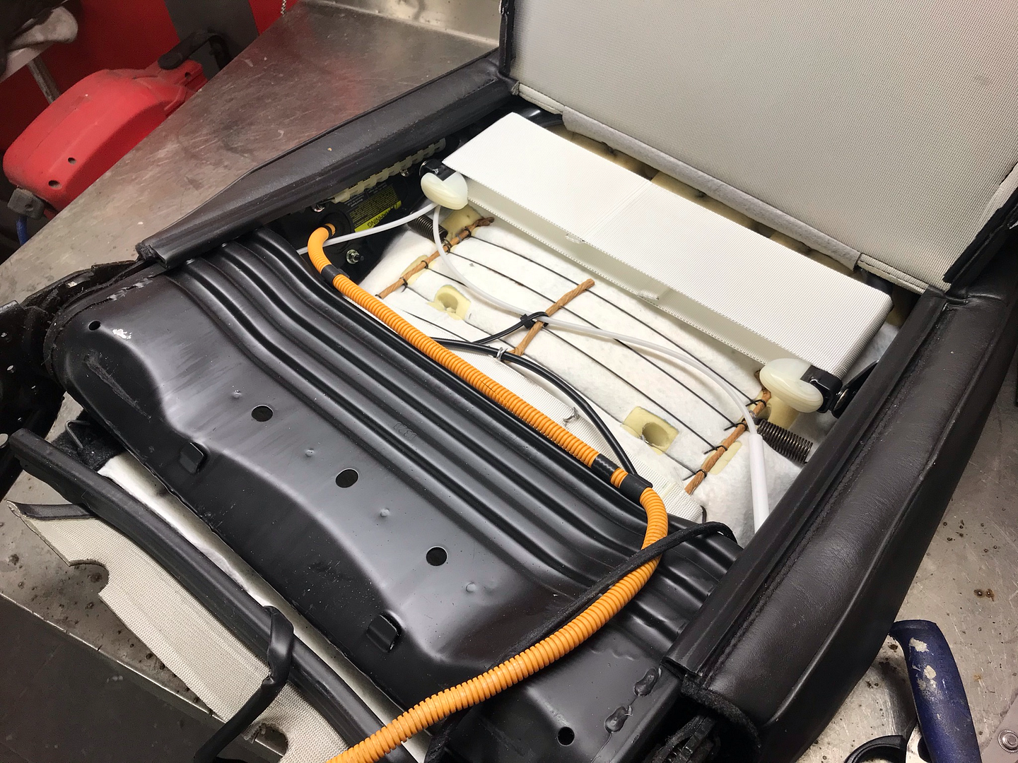

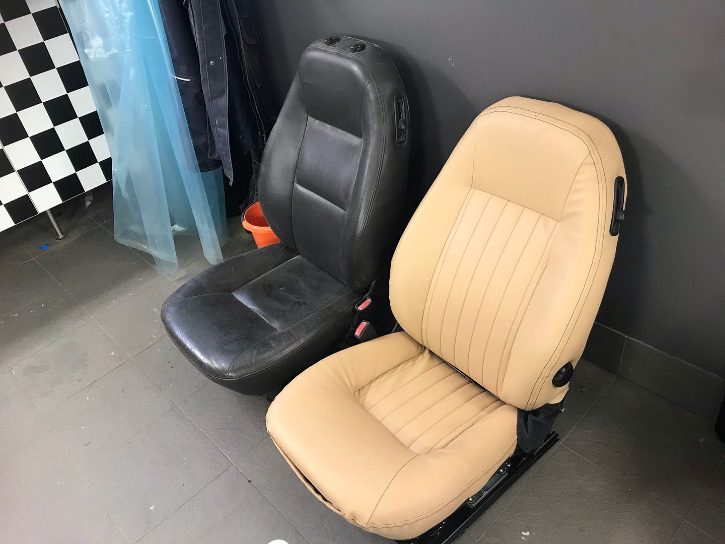

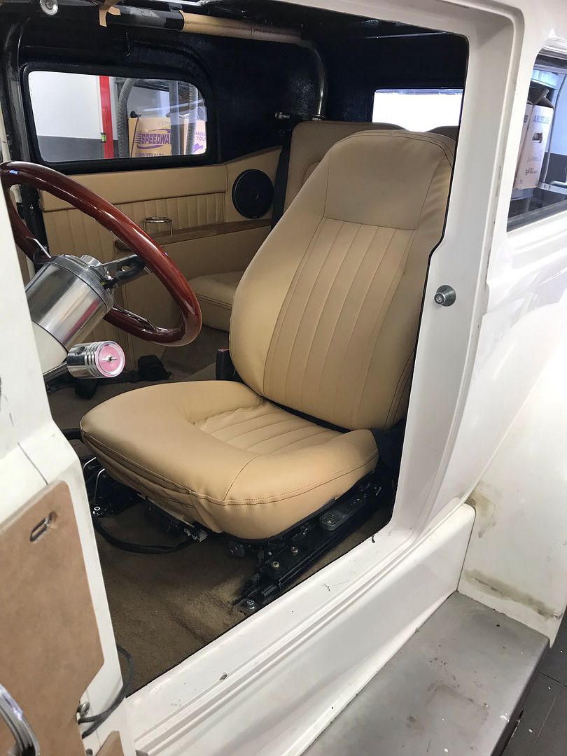

Helgens huvudfokus var att få ordning på en av framstolarna, vilket kändes hanterbart när jag skulle få jobba ostört. Så det första jag gjorde var självklart att börja med stereo-installationen tongue

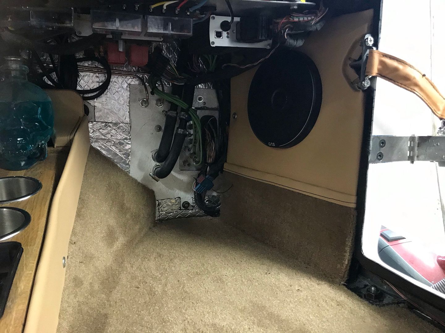

Det mesta här var ju förstås klart sen innan. Högtalarna satt, baslådan var byggd och det mesta av kablarna var dragna. Det jag egentligen gjorde var att montera slutsteget och blåtandsmottagaren som anlände i veckan.
https://hosting.photobucket.com/images/f305/Quinnan/(edited)_IMG_4023.JPEG?width=1920&height=1080&fit=bounds
Allting sitter på baksidan av ryggstödet bak och är därför osynligt. Ingen huvudenhet eller annat som stör, utan allt sköts via telefonen. Och nu är det ju inget värstingsystem, men det går att dunka på rätt bra faktiskt. Den lilla 6,5" basen är ettrig minst sagt och totalt 1400watt lär räcka för att spela dansbandsmusik hela sommarkvällarna!

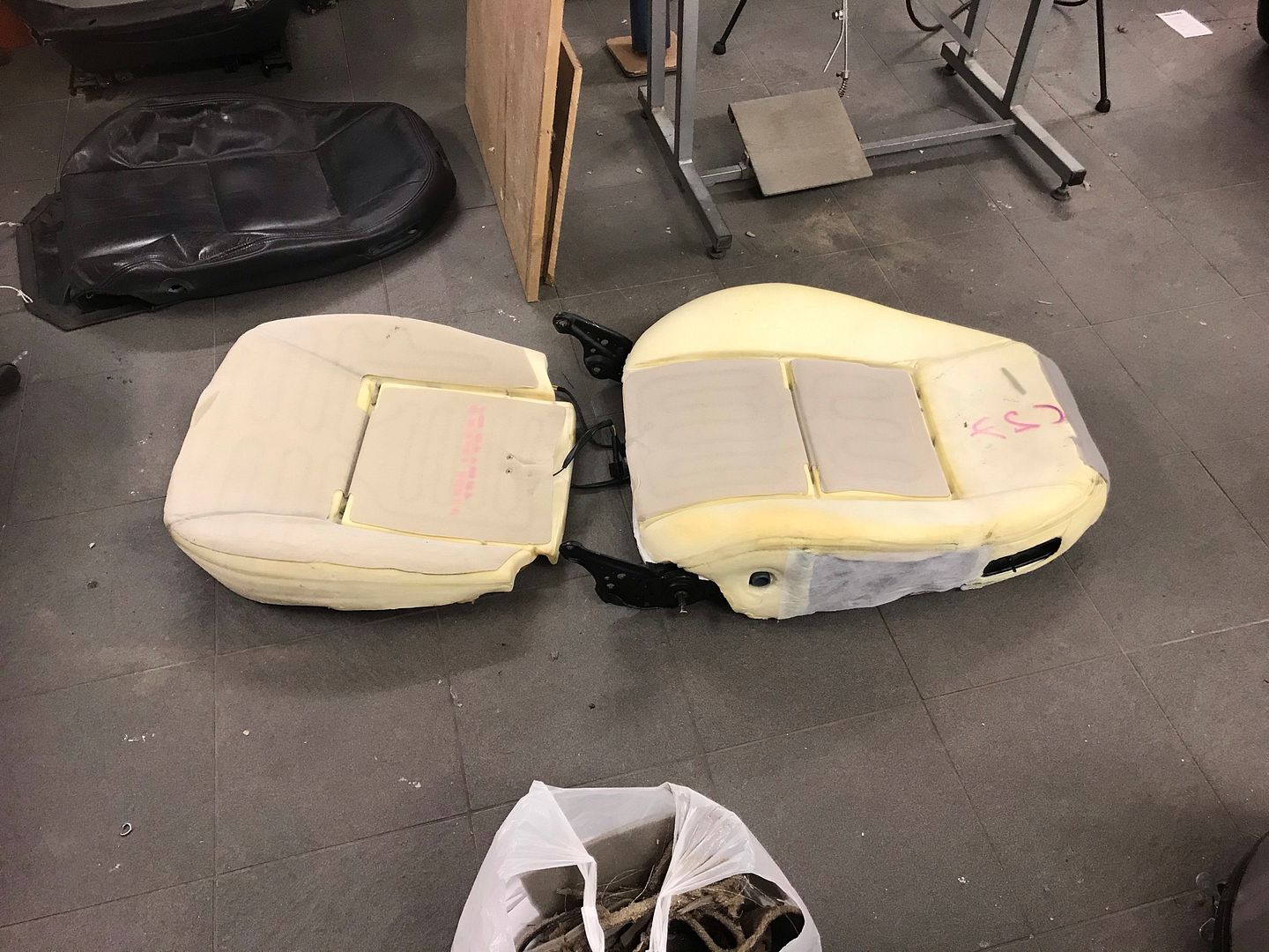

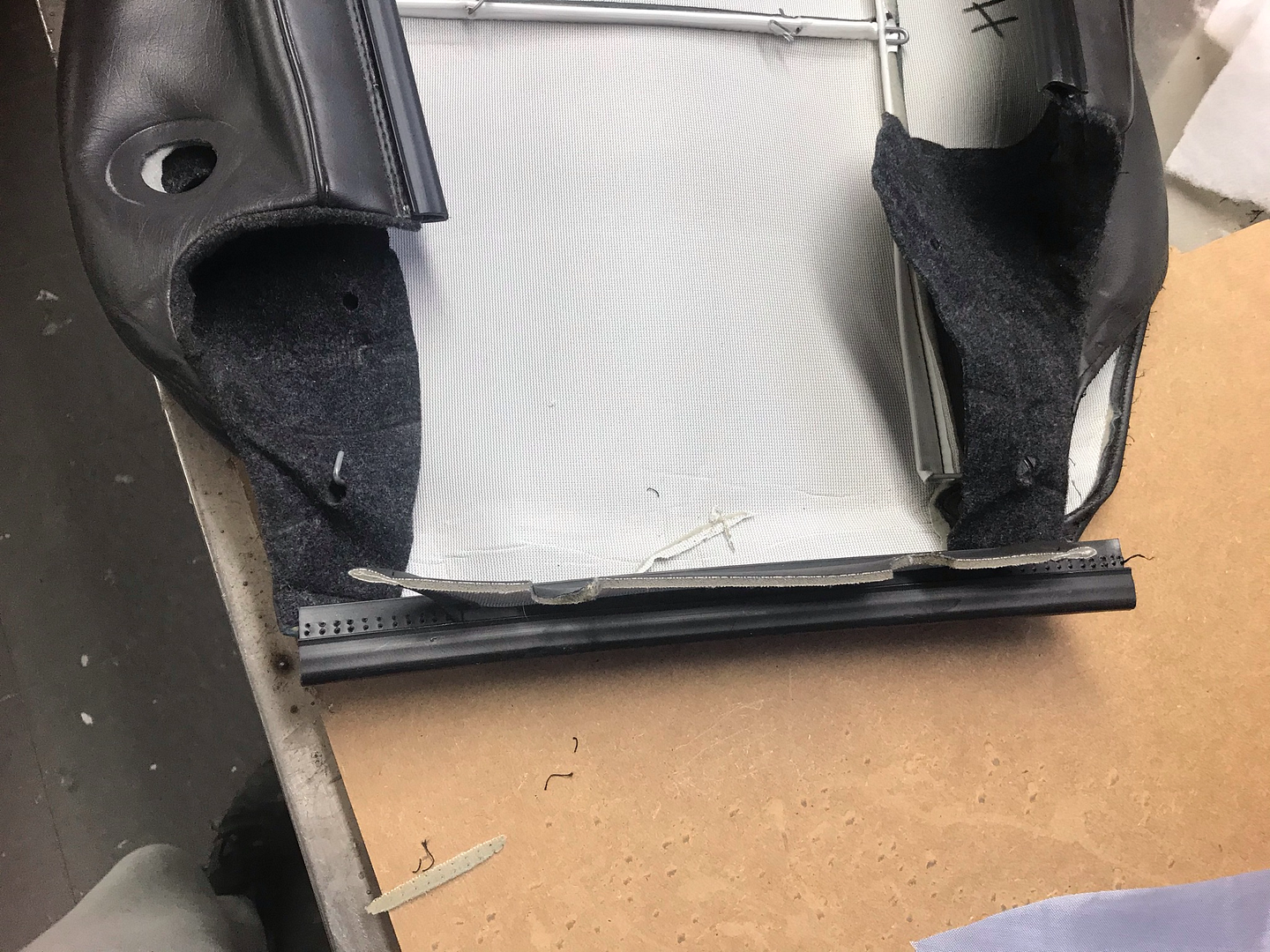

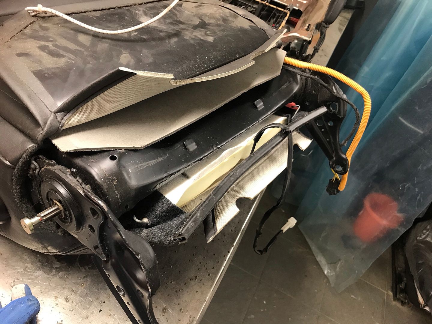

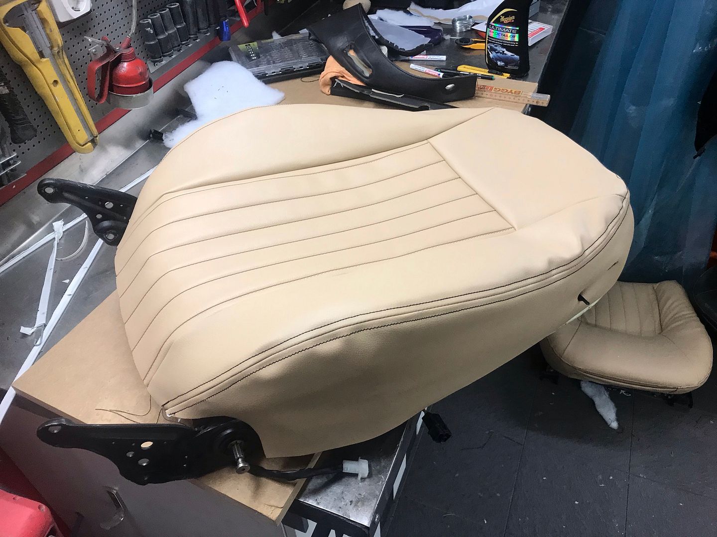

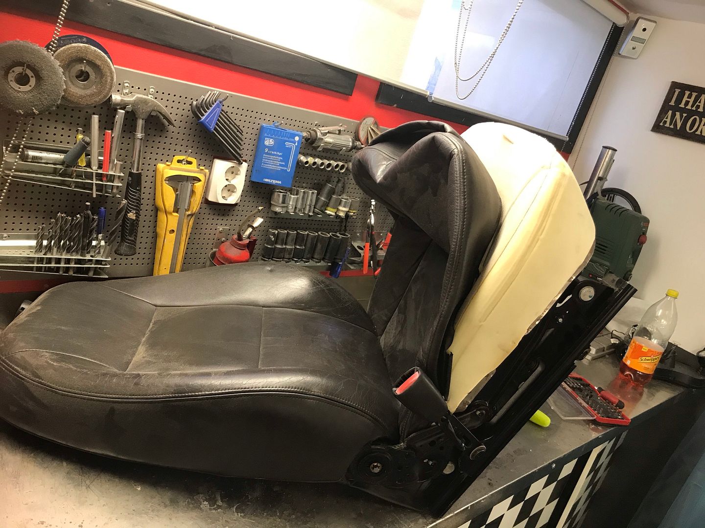

När jag hade något att poppa musik på så satte jag igång med förarstolen och klädde av den klart. Och jag säger bara jävlar... det var inte bara skumgummi i den direkt. Vajrar, fjädrar, clips, lister, kablar, motorer och annat skit överallt. Men det är väl vad man får räkna med när jag klär om en stol som är fällbar, har ställbart svankstöd, eluppvärmning, elmanövrering och airbags.
https://hosting.photobucket.com/images/f305/Quinnan/(edited)_IMG_4004.JPEG
https://hosting.photobucket.com/images/f305/Quinnan/(edited)_IMG_4027.JPEG?width=1920&height=1080&fit=bounds
https://hosting.photobucket.com/images/f305/Quinnan/IMG_4003.JPEG?width=1920&height=1080&fit=bounds
https://hosting.photobucket.com/images/f305/Quinnan/IMG_4010.JPEG?width=1920&height=1080&fit=bounds
När allting var isär så var det bara att börja sprätta isär alla sömmar och malla upp det nya materialet.
https://hosting.photobucket.com/images/f305/Quinnan/IMG_4025.JPEG?width=1920&height=1080&fit=bounds
https://hosting.photobucket.com/images/f305/Quinnan/IMG_4026.JPEG?width=1920&height=1080&fit=bounds

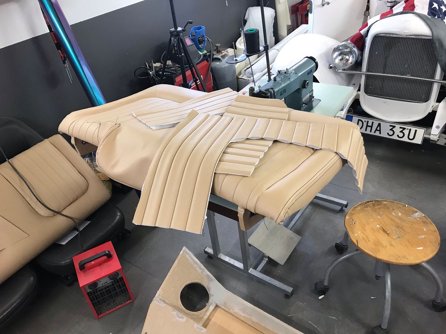

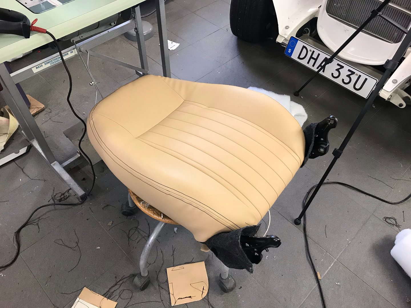

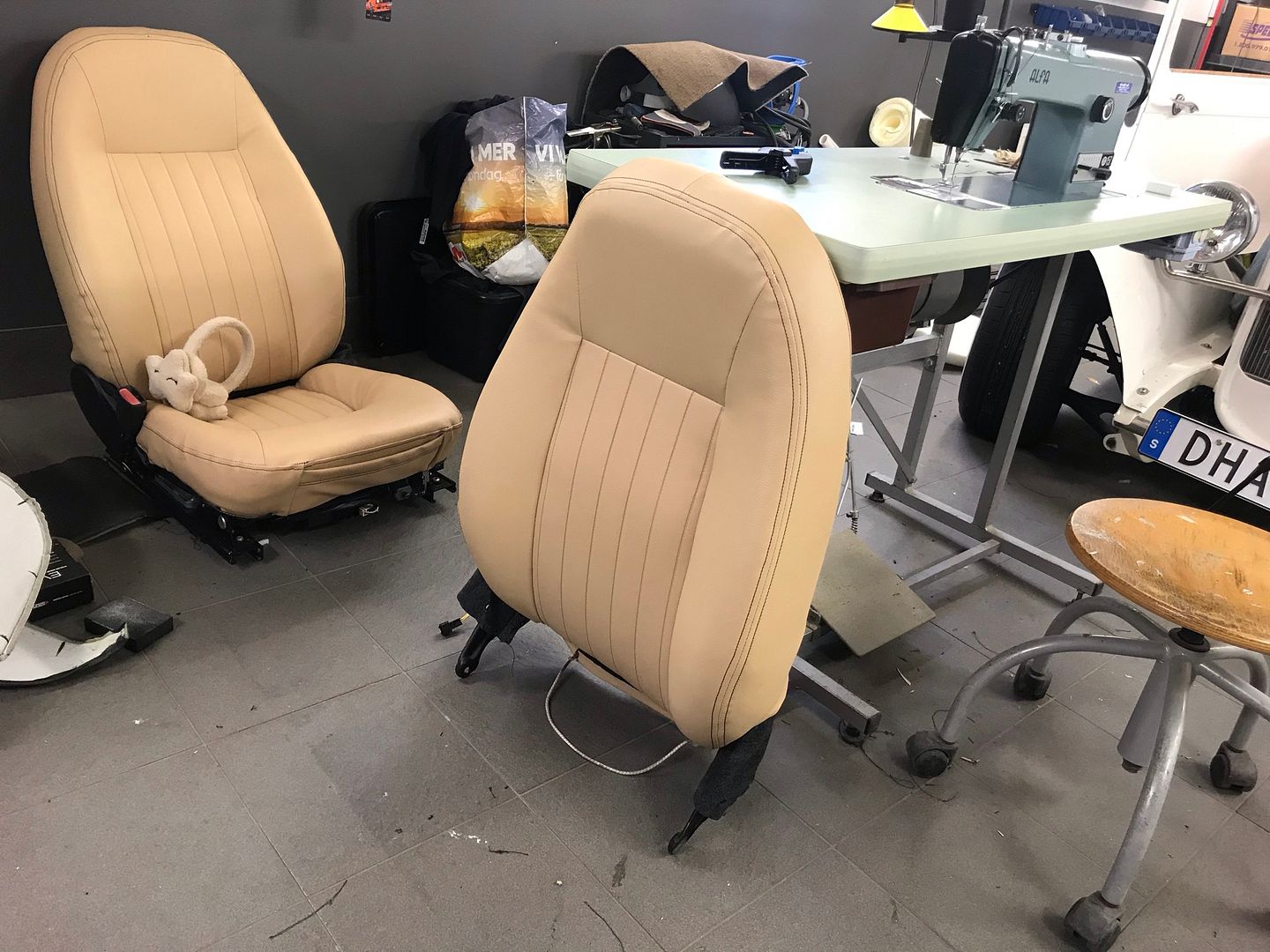

Efter en himla massa timmar med klippande och sömmande så börjar en ny klädsel ta form.
https://hosting.photobucket.com/images/f305/Quinnan/IMG_4032.JPEG?width=1920&height=1080&fit=bounds
https://hosting.photobucket.com/images/f305/Quinnan/IMG_4029.JPEG?width=1920&height=1080&fit=bounds
Det man gärna glömmer, eller kanske snarare inte inser, är att när man väl har sytt allting klart så ska man lyckas montera allting också. Och det är inte heller gjort i en handvändning.
Orginalklädseln hade något inre skumgummi-skikt för att göra den fyllig och spänd vid monteringen, men mitt konstskinn är väldigt tunnt så jag använder en mjuklagers-vadd innan klädseln går på.
https://hosting.photobucket.com/images/f305/Quinnan/IMG_4033.JPEG?width=1920&height=1080&fit=bounds
Sen är det dra, spänna, värma, dra, svära, värma, bränna sig, dra osv osv, tills man känner sig nöjd.
https://hosting.photobucket.com/images/f305/Quinnan/(edited)_IMG_4034.JPEG?width=1920&height=1080&fit=bounds
https://hosting.photobucket.com/images/f305/Quinnan/IMG_4036.JPEG?width=1920&height=1080&fit=bounds
Och nöjd... ja, hyfsat vill jag nog påstå. Det är som sagt inget proffsjobb och det hade jag nog inte räknat med heller. Jag har som jag nämnt tidigare inte sytt sen mellanstadiet så att jag i överhuvudtaget fick ihop detta är jag jättenöjd över, även om jag i förlängningen sannolikt kommer göra om delar av det med nya lärdomar.
Jag sträckte mig inte så långt som att börja med stol nummer två innan familjen kom hem, men jag passade på att slänga in baksätet nu när alla stereo-prylar var på plats. Och det ser ju faktiskt rätt mysigt ut!
https://hosting.photobucket.com/images/f305/Quinnan/IMG_4038.JPEG?width=1920&height=1080&fit=bounds
Nu är klockan sen kväll på söndag och det är jobb imorgon bitti så det får vara slut här. Jag tänker fortsätta med stol nummer 2 under veckan och kommande helg så nästa uppdatering kanske blir lite av en repris. Sen... ja sen blir det andra bullar!

Hilmer skrev:
Det där blev ju riktigt bra, förmodar att du klappat dig själv öm på axlarna vid det här laget! wink
Snarare börjat fundera på om jag ska göra om det nu när jag vet allt jag gjorde fel tongue
Problem är till för att lösas, och lösningar är till för att revolutioneras.
www.dinjacka.se - Kläder för dig som vill bli igenkänd!
1 818 Inlägg
23 mars 2021
#1557
quinna skrev:
Sånt får du spara till nästa bygge! wink

#1559
Glad påsk, eller Pasaka Njema som man säger på Swahili.
Förra veckan blev det inget inlägg, men precis som jag förvarnade så hade det bara blivit en repeat på inlägget innan. Jag spenderade större delen av kvällarna under veckan och helgen till att göra klart den andra framstolen och mycket mer än så blev det inte.
https://hosting.photobucket.com/images/f305/Quinnan/IMG_4048.JPEG?width=1920&height=1080&fit=bounds
Precis som jag var rädd för så blev stol nr2 bättre än stol nr1, så nu finns suget att göra om stol nr1 så dom blir lika bra... det får kanske bli så någon helg framöver när allt annat också börjar falla på plats tongue
https://hosting.photobucket.com/images/f305/Quinnan/IMG_4081.JPEG?width=1920&height=1080&fit=bounds
https://hosting.photobucket.com/images/f305/Quinnan/IMG_4082.JPEG?width=1920&height=1080&fit=bounds

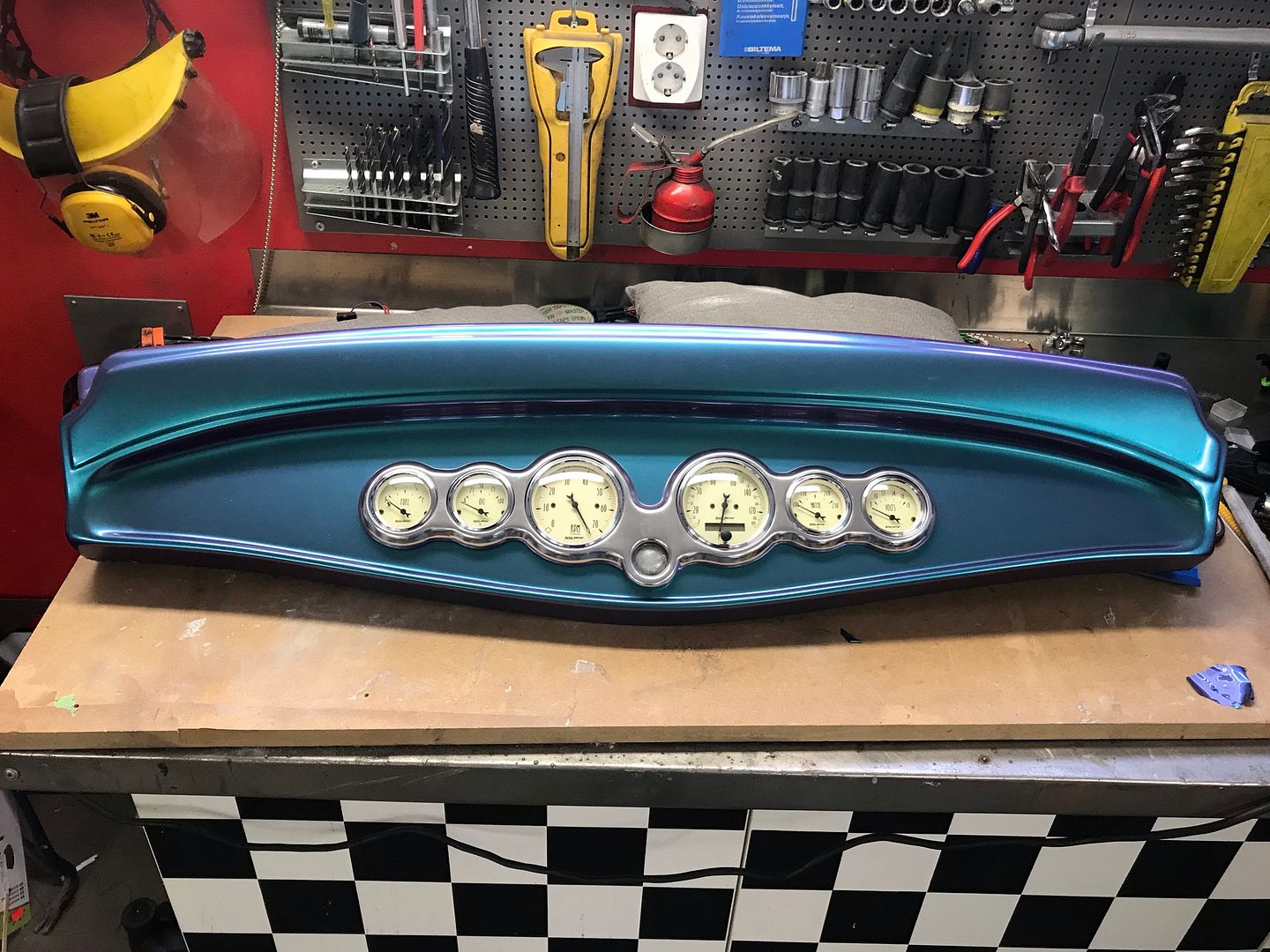

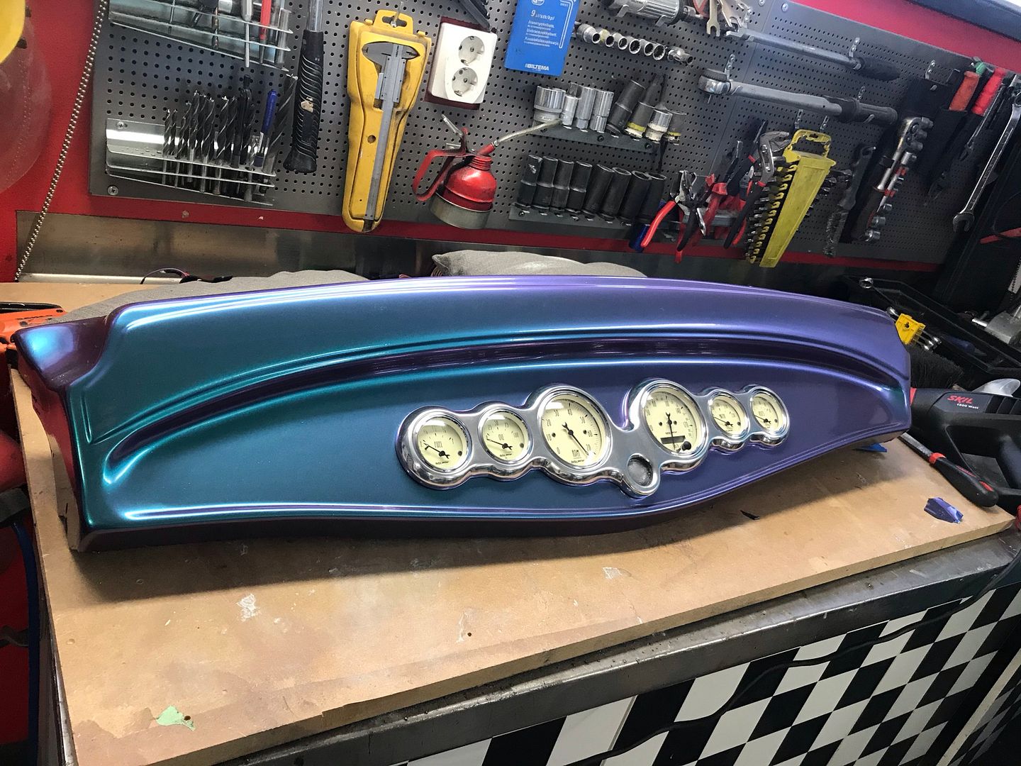

Sen har jag börjat plocka ihop min instrumentbräda. Jag saknar ett par varningslampor för oljetryck, laddning och bromsolja som jag har beställt från England, men sen är det nog klart för den kommande säsongen.
https://hosting.photobucket.com/images/f305/Quinnan/IMG_4067.JPEG?width=1920&height=1080&fit=bounds
https://hosting.photobucket.com/images/f305/Quinnan/IMG_4066.JPEG?width=1920&height=1080&fit=bounds

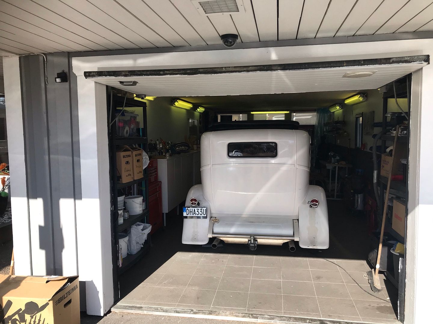

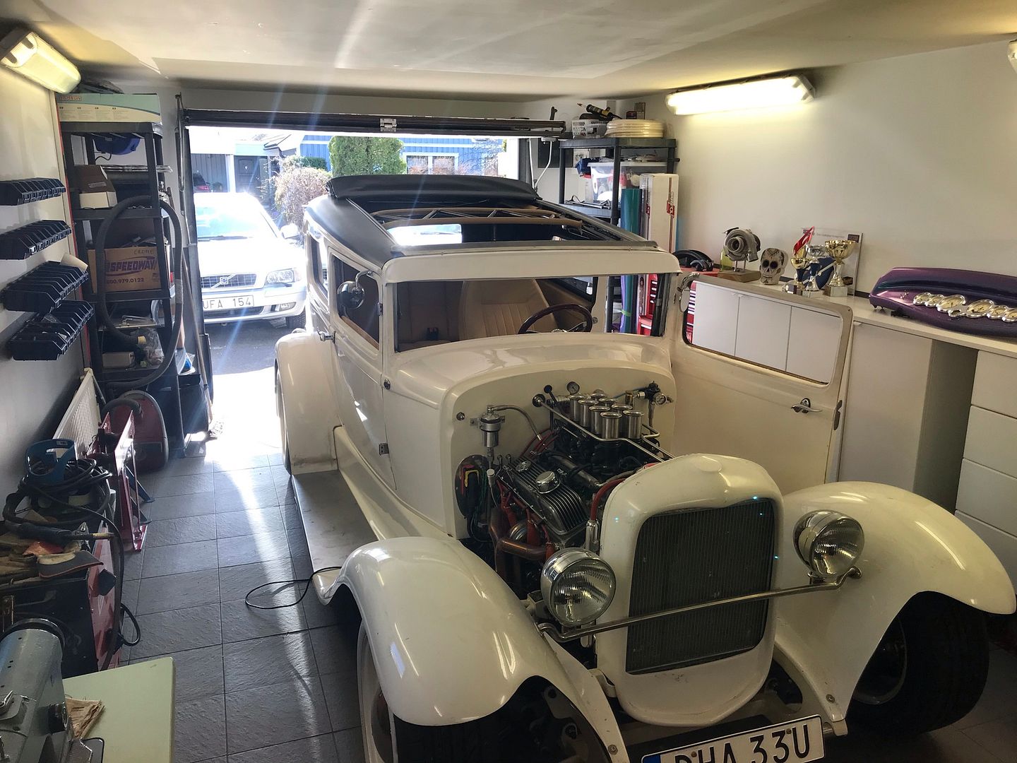

Med detta sagt så har jag också officiellt börjat med folieringen... och jag vet inte riktigt vad jag tycker faktiskt tongue Det kommer få bli den här folien första säsongen men frågan är hur ont det kommer göra med så mycket lila.

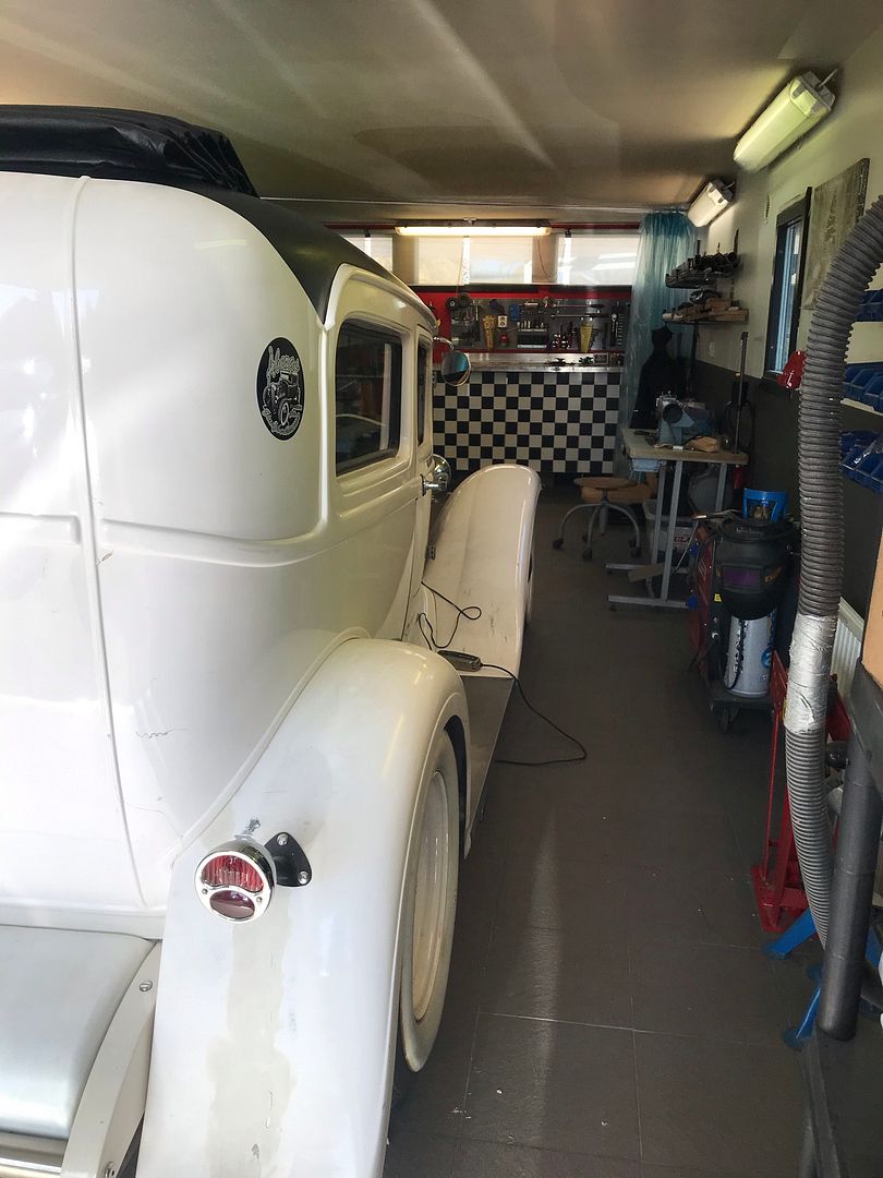

Sen spenderade jag faktiskt en del av dagen igår att städa... riktigt skönt att det går mot vår nu så man kan börja skruva med öppen port smile
https://hosting.photobucket.com/images/f305/Quinnan/IMG_4086.JPEG?width=1920&height=1080&fit=bounds
https://hosting.photobucket.com/images/f305/Quinnan/IMG_4085.JPEG?width=1920&height=1080&fit=bounds
https://hosting.photobucket.com/images/f305/Quinnan/IMG_4083.JPEG?width=1920&height=1080&fit=bounds
Mer än så blir det inte den här helgen. Nu när inredningen börjar komma på plats så blir det att fortsätta med nästa delmoment. Mer om det nästa söndag.
