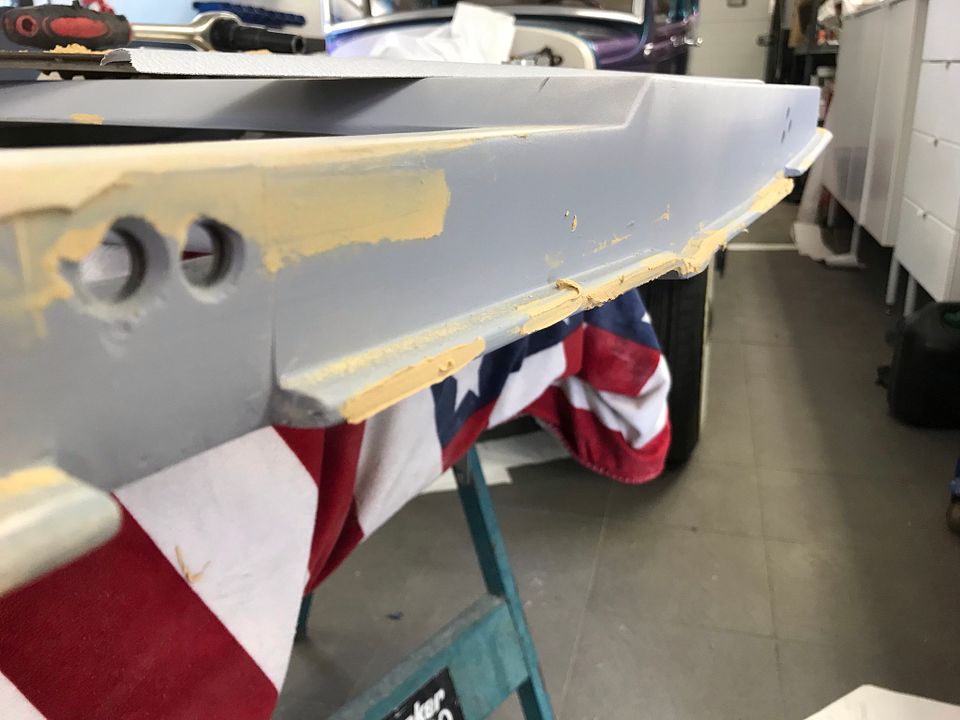

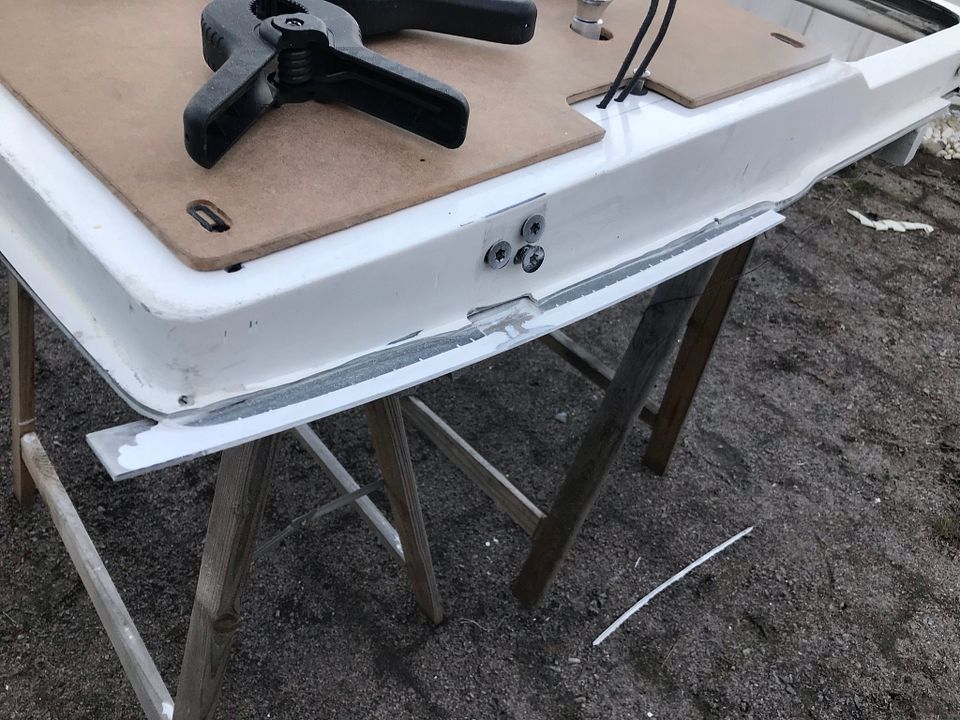

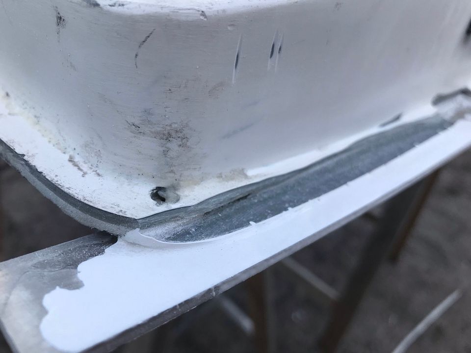

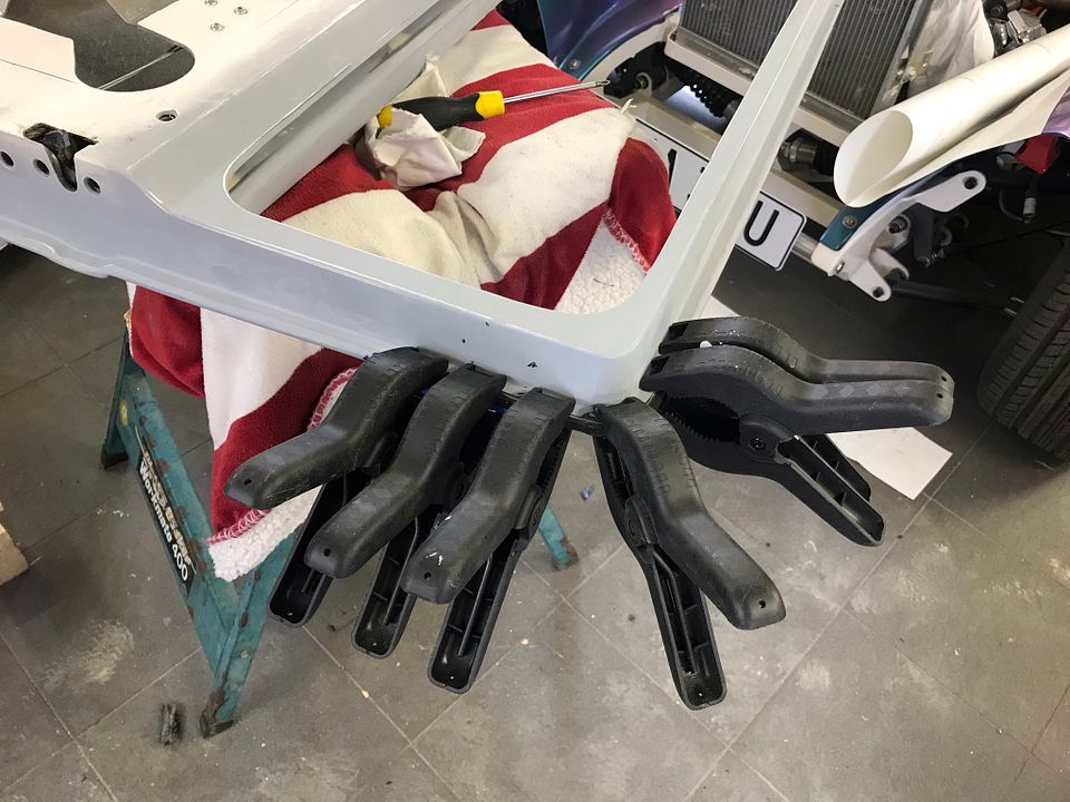

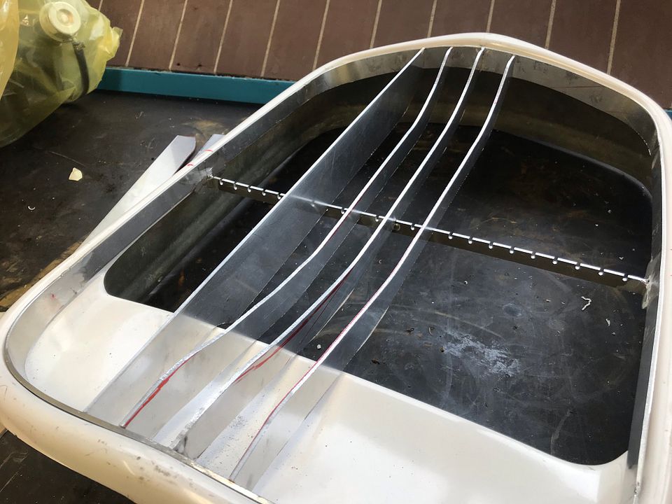

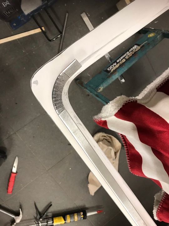

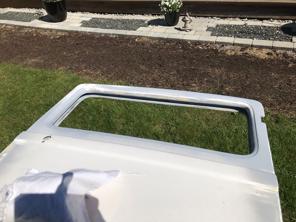

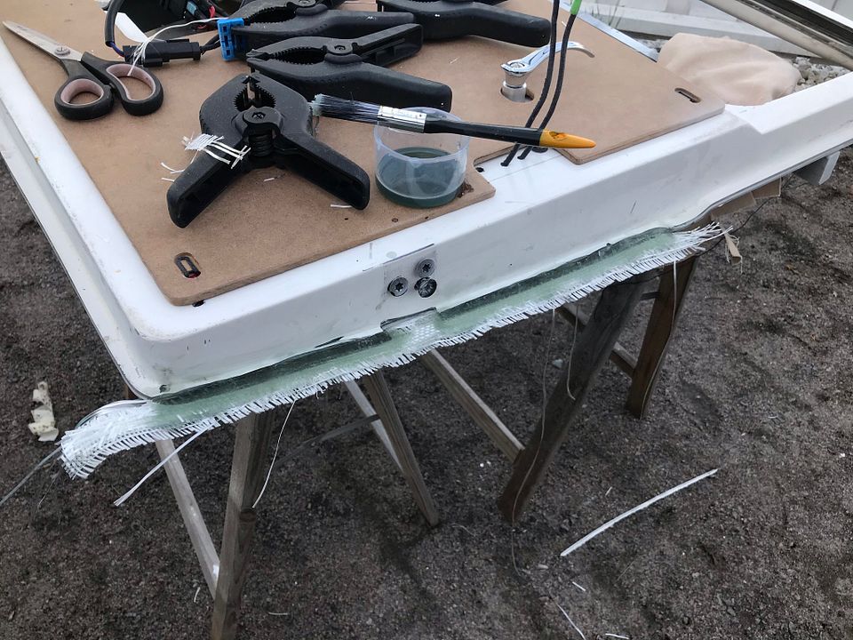

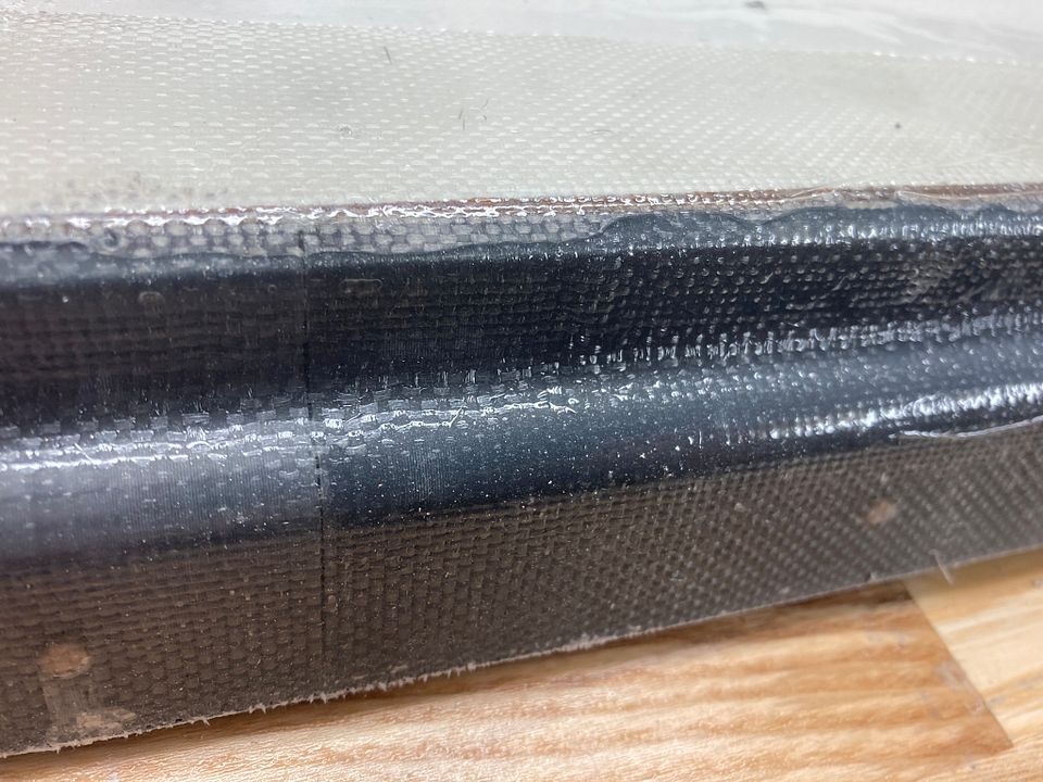

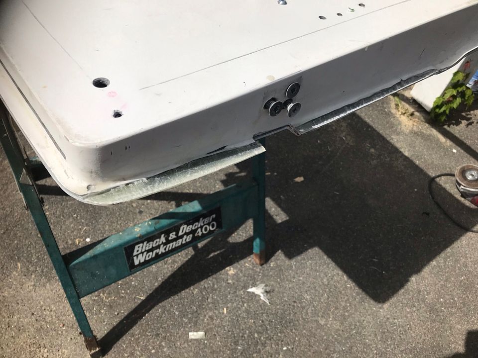

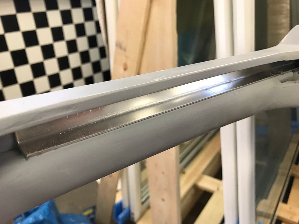

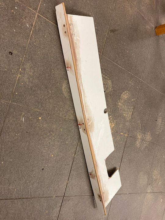

Sist så tror jag att jag nämnde att förardörren behövde breddas. När jag kollade av gliporna och justerade upp midjelinjen på karossen så saknades det 5-6 millimeter för att få till en ok glipa i framkant.
Hade detta varit en bil i plåt så hade man kanske svetsat på lite material i kanten eller tennspacklat lite. Eftersom detta är en bil i glasfiber så får man ta till andra medel. Först och främst slipas kanten som ska förlängas ned så tunn som man vågar.
https://hosting.photobucket.com/images/f305/Quinnan/IMG_4295.JPEG?width=960&height=720&fit=bounds

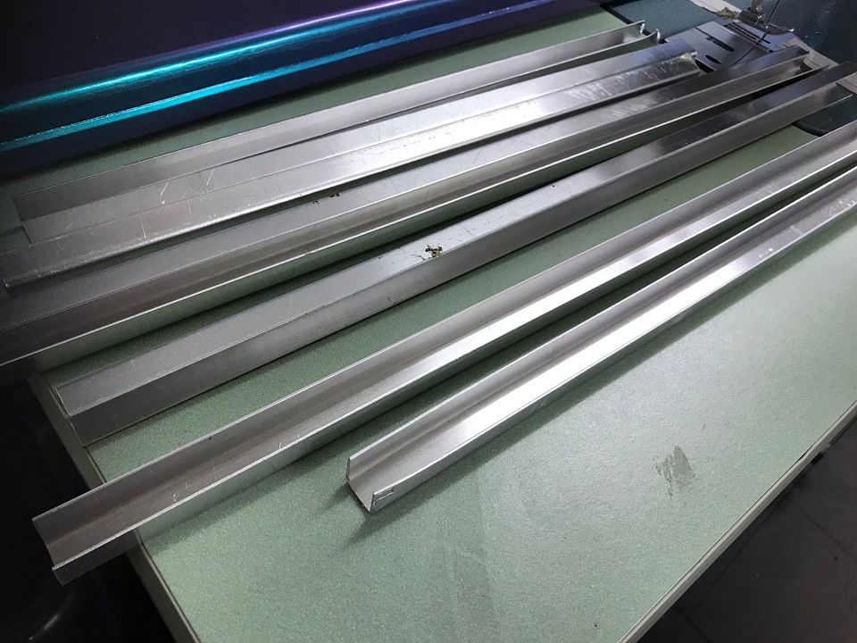

Sen limmar jag fast en aluplåt (gelcoat och polyester fäster dåligt på det) längs med kanten och penslar sen på gelcoat.
https://hosting.photobucket.com/images/f305/Quinnan/IMG_4284.JPEG?width=960&height=720&fit=bounds
https://hosting.photobucket.com/images/f305/Quinnan/IMG_4283.JPEG?width=960&height=720&fit=bounds
När gelcoaten torkat så lägger jag sen en massa lager med glasfiber och polyester tills man kommer upp samma tjocklek som resten av dörrkanten.
https://hosting.photobucket.com/images/f305/Quinnan/64304955994_75031FE8-8969-47AA-8DD5-50164233F94B.JPEG?width=960&height=720&fit=bounds

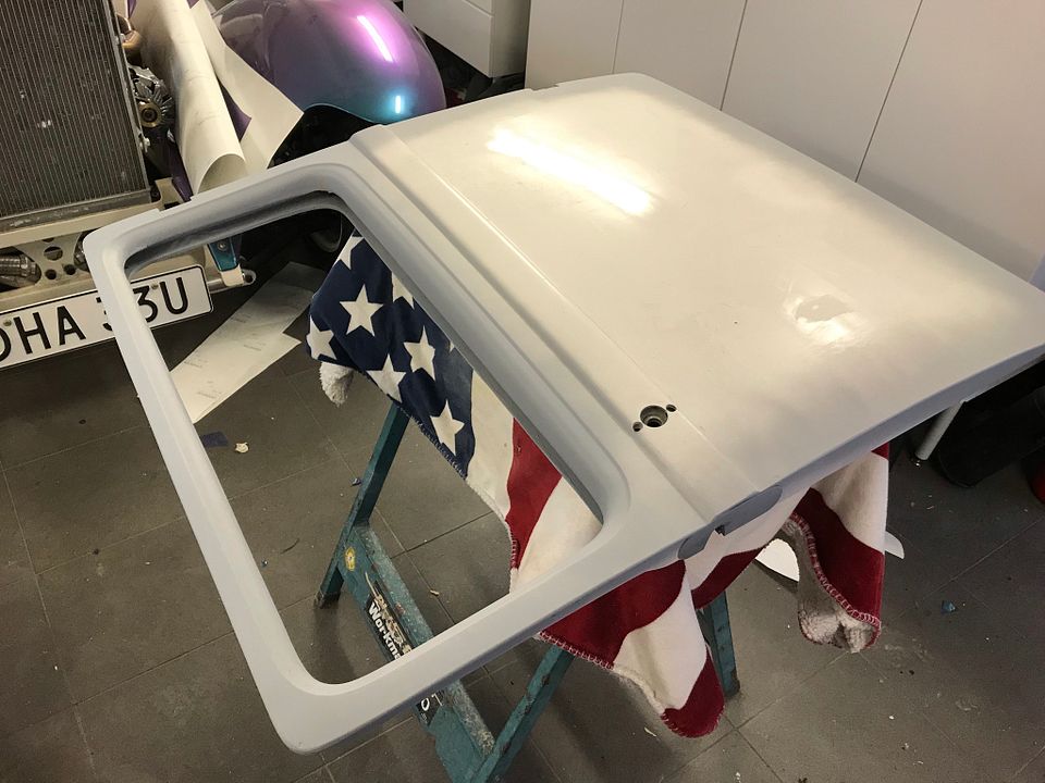

När polyestern sen härdat bryter man bort alu-plåten, som släpper väldigt lätt, och sen kapar man rent och slipar fram sin nya dörrkant. Enkelt!
Sen är det bara finliret, och sånt fanns det gott om på dörrarna, utöver förlängningen.
https://hosting.photobucket.com/images/f305/Quinnan/64457301181_6D2234AC-4C33-4DD7-8BCE-04442753981D.JPEG?width=960&height=720&fit=bounds
https://hosting.photobucket.com/images/f305/Quinnan/IMG_4339.JPEG?width=960&height=720&fit=bounds
https://hosting.photobucket.com/images/f305/Quinnan/IMG_4338.JPEG?width=960&height=720&fit=bounds
https://hosting.photobucket.com/images/f305/Quinnan/IMG_4336.JPEG?width=960&height=720&fit=bounds

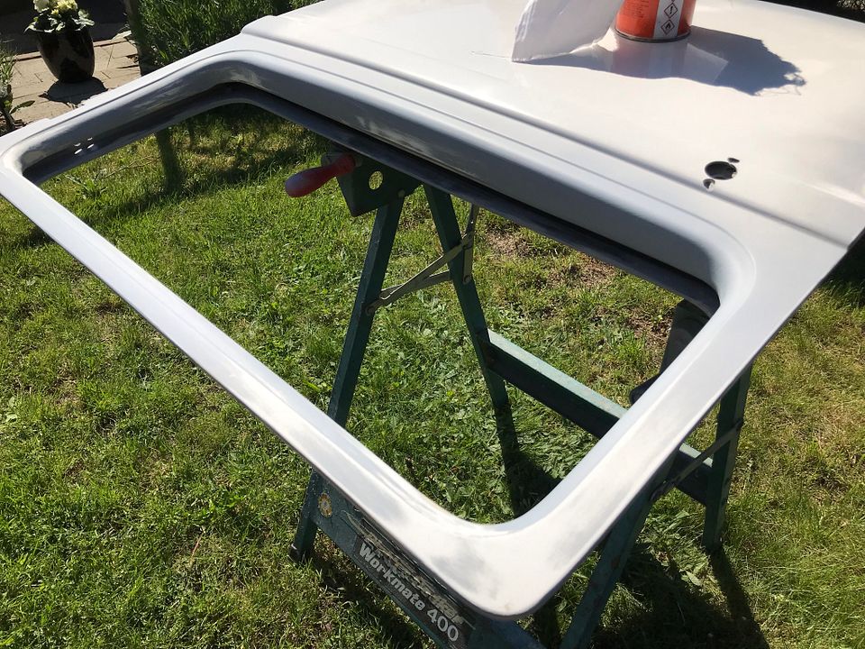

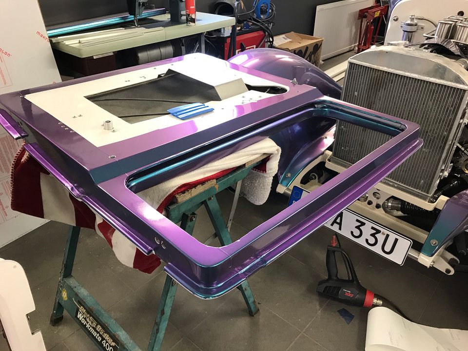

Ett gäng dagar och många torktider senare så provpassas dörren igen och nu ser det betydligt bättre ut. Småjusteringar kvar, men hanterbart med gångjärnen.
https://hosting.photobucket.com/images/f305/Quinnan/IMG_4324.JPEG?width=960&height=720&fit=bounds
https://hosting.photobucket.com/images/f305/Quinnan/IMG_4323.JPEG?width=960&height=720&fit=bounds
Lagom till man var klar med det så tappar man förstås dörren i golvet med hörnet först efter att ha snubblat på all bråte som uppstått när man snickrat och skruvat i samma garage. Och med så sprack limningen mellan stomme och dörrskinn förstås så jag fick laga och till viss del börja om från början.
https://hosting.photobucket.com/images/f305/Quinnan/IMG_4342.JPEG?width=960&height=720&fit=bounds

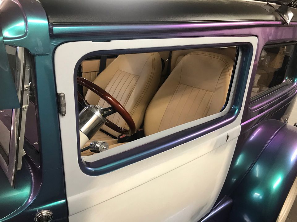

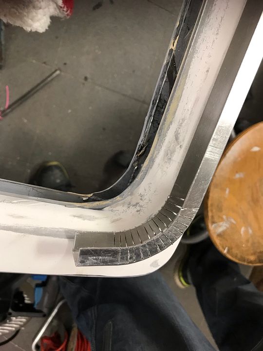

Nästa punkt på agendan var att få i rutlisterna för dom vevbara rutorna. Problemet var bara att jag inte fick tag i dom listerna som jag hade till hands när jag byggde skelettet i dörrarna. Listerna som jag fick tag i till rimliga pengar var istället 1,5-2mm smalare och sitter därför inte fast i spåren i dörren, vilket är ett problem. Ett problem som jag löste med en lite mellan-skena i bockat 1mm aluplåt.
https://hosting.photobucket.com/images/f305/Quinnan/IMG_4307.JPEG?width=960&height=720&fit=bounds
https://hosting.photobucket.com/images/f305/Quinnan/IMG_4341.JPEG?width=960&height=720&fit=bounds
https://hosting.photobucket.com/images/f305/Quinnan/IMG_4310.JPEG?width=960&height=720&fit=bounds
https://hosting.photobucket.com/images/f305/Quinnan/IMG_4309.JPEG?width=960&height=720&fit=bounds

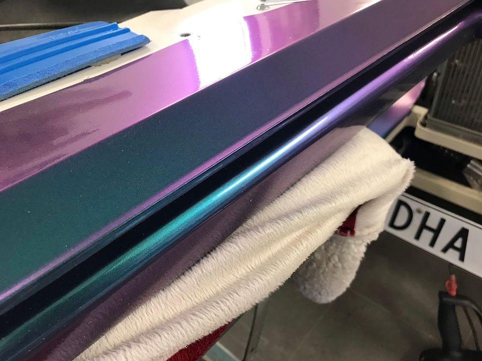

Sen började det äntligen bli dags för lite folie!
https://hosting.photobucket.com/images/f305/Quinnan/IMG_4325.JPEG?width=960&height=720&fit=bounds
https://hosting.photobucket.com/images/f305/Quinnan/IMG_4329.JPEG?width=960&height=720&fit=bounds
https://hosting.photobucket.com/images/f305/Quinnan/IMG_4328.JPEG?width=960&height=720&fit=bounds
Mer än så får ni inte se av dörrarna den här gången faktiskt. Jag hoppas på att kunna färdigställa dom under kommande veckan. Åtminstone på utsidan... dörrsidorna kommer jag få pyssla på med vidare sen, men dom behövs inte för att köpa glass med bilen smile

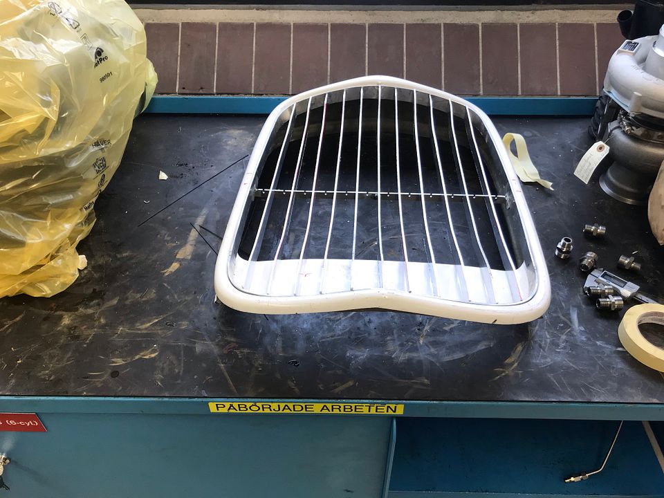

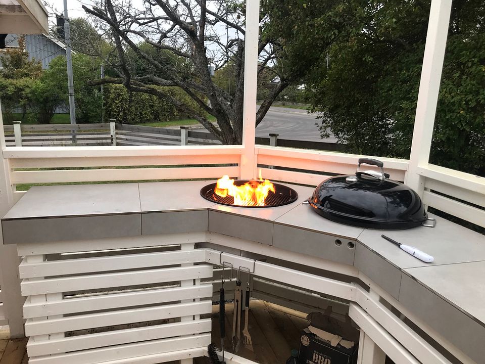

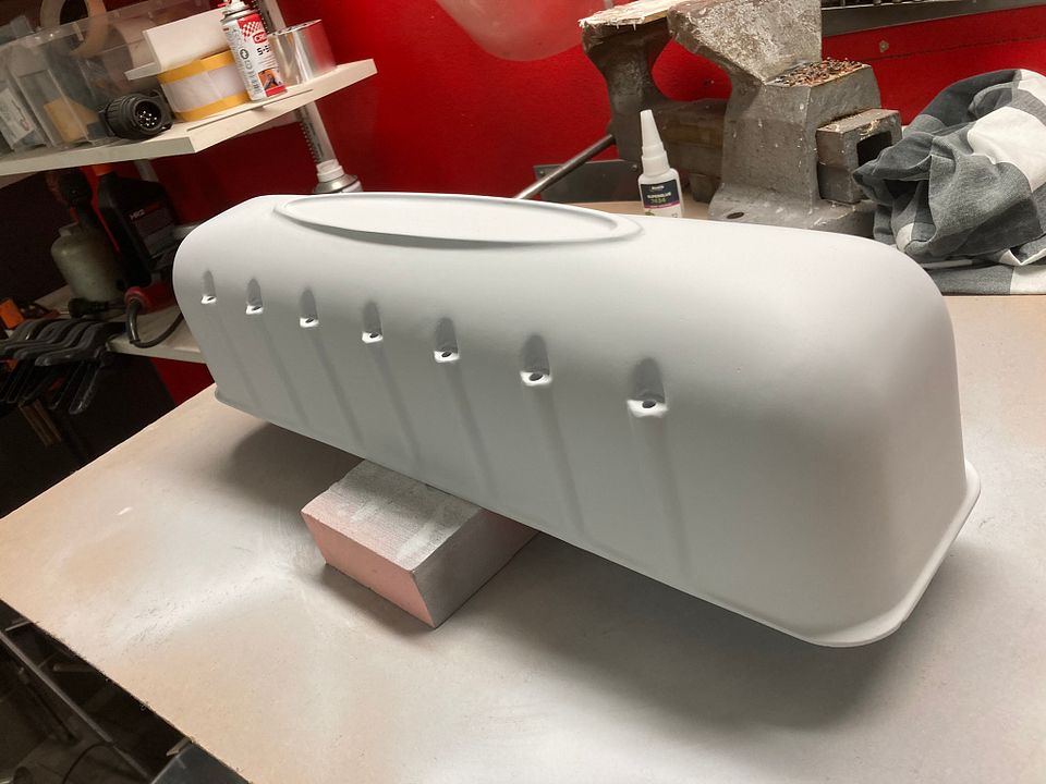

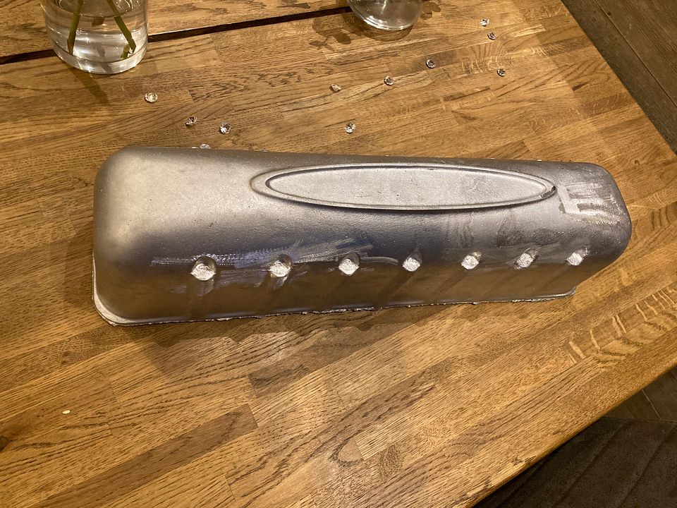

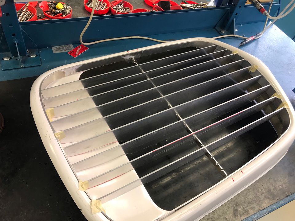

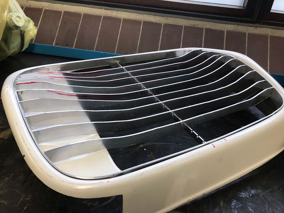

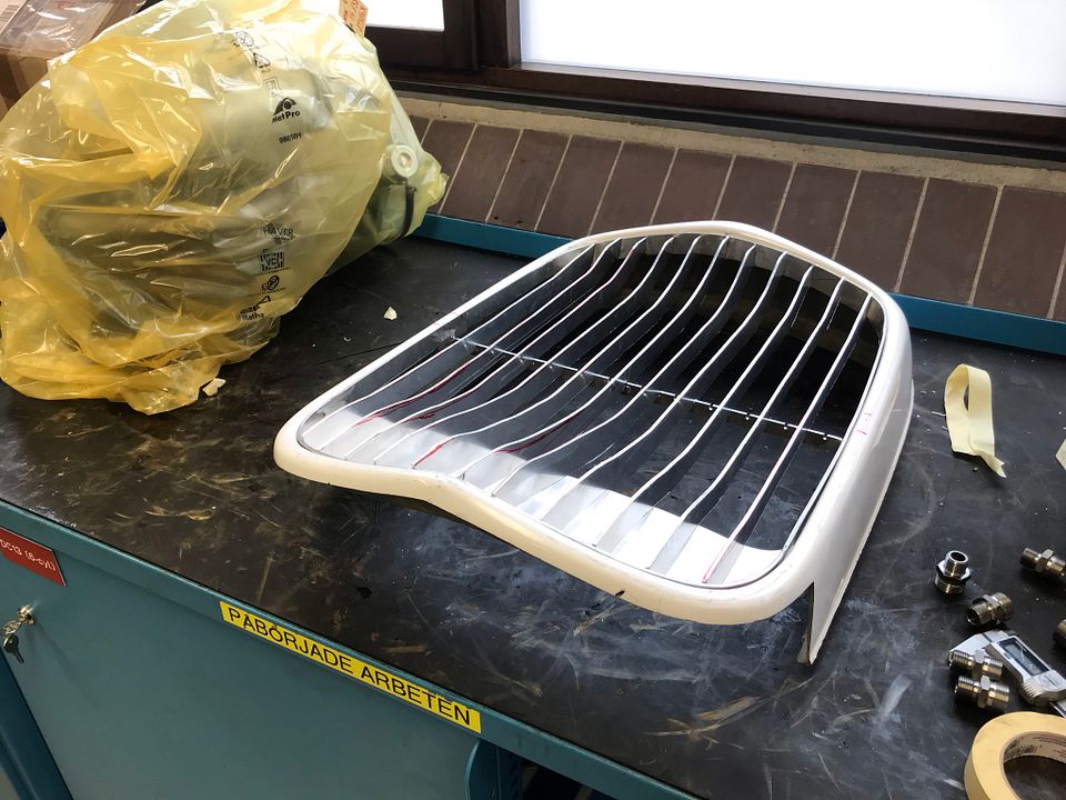

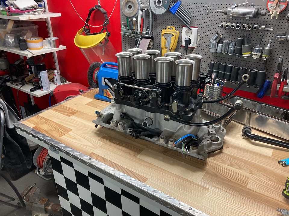

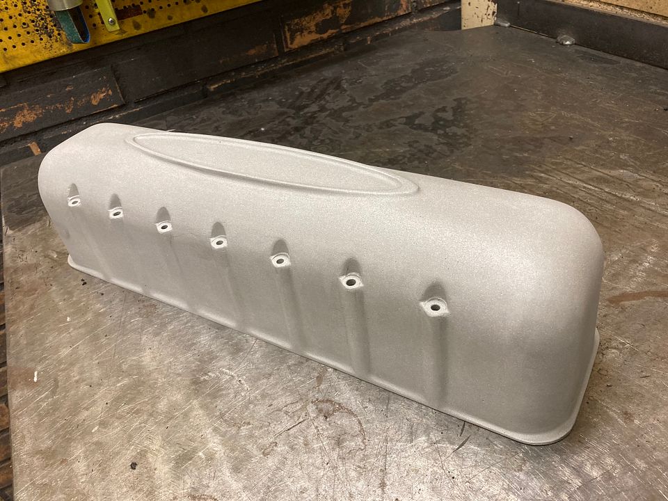

Något som däremot behövs för att köpa glass är en grill... och nej, inte en sån grill med kol och flammor, utan en kylargrill. Och en sån har jag ju pysslat med ett tag nu. Riktigt tradigt jobb faktiskt. Många ribbor som behöver anpassas för att passa ramen med rätt vinklar åt alla håll. Sakta men säkert börjar dom dock falla på plats.
https://hosting.photobucket.com/images/f305/Quinnan/IMG_4286.JPEG?width=960&height=720&fit=bounds

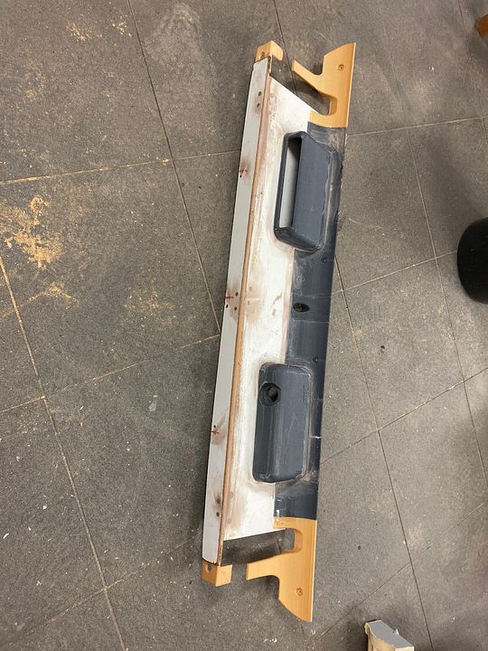

Än så länge har dom varit helt raka i framkant och rätt tråkiga. Dessutom kan dom inte vara raka för då tar dom i staget som strålkastarna sitter på. Så nu började det bli dags spåna på någon lämplig form.
https://hosting.photobucket.com/images/f305/Quinnan/IMG_4298.JPEG?width=960&height=720&fit=bounds
https://hosting.photobucket.com/images/f305/Quinnan/IMG_4299.JPEG?width=960&height=720&fit=bounds
https://hosting.photobucket.com/images/f305/Quinnan/IMG_4304.JPEG?width=960&height=720&fit=bounds
https://hosting.photobucket.com/images/f305/Quinnan/IMG_4303.JPEG?width=960&height=720&fit=bounds
Vi får se vart det här bär iväg, men efter att dörren är folierad så är det bara grillen kvar innan första turen. Och inte för att grillen behövs egentligen, utan för att den måste monteras innan strålkastarna och dom behövs verkligen.

Förstår det är ett pusslande med glasfibern för att få glipor och annat att lira bra. Grillen blir snygg, spännande med en en annan form är den traditionella raka ribborna. Blir liv i den liksom.
50% Uppfinnar-Jocke, 50% Dynamit-Harry
1 301 Inlägg
7 juni 2021
#1603
Ja, den kan bli lite rolig om man har tur. Tanken är att det ska vara dubbelt så många ribbor egentligen. Det är förberett för det, men det får bli till nästa vinter. Det tar så vansinnigt lång tid så det blir inge köra alls nu innan semestern om jag ska göra allt på en gång. Men det får duga för nu.

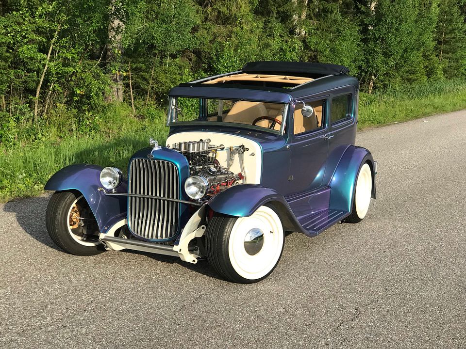

Japp... jag lever fortfarande, och precis som jag lovade i november så kommer här ett lite rejälare inlägg, och förhoppningsvis en förklaring till min frånvaro senaste halvåret.
Till att börja med... ja, bilen finns kvar och det finns inga planer på att sälja den. Det finns massor kvar att göra och jag har för avsikt att fortsätta publicera min framfart här på garaget, även om det kanske blir i lite glesare takt än dom "varje söndag annars jävlar"-inläggen som jag körde med tidigare.

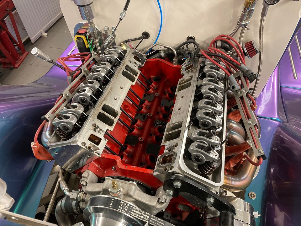

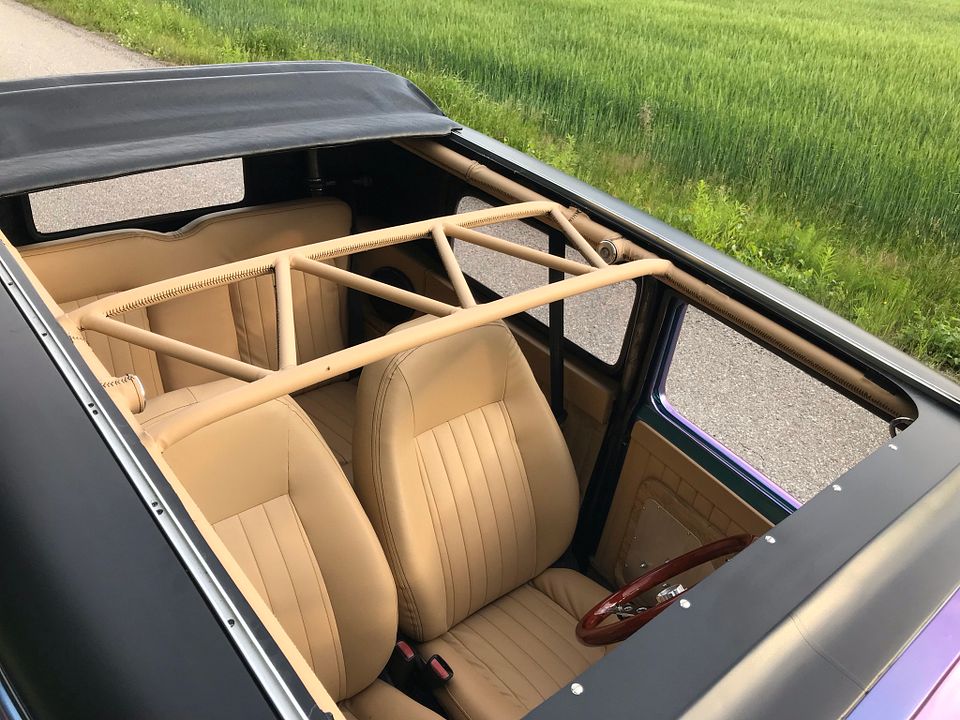

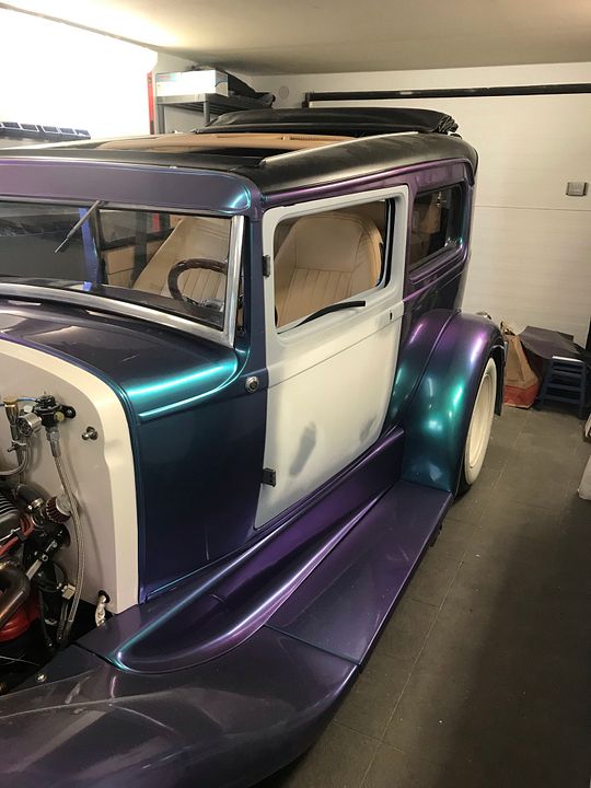

Sist jag uppdaterade den här tråden så var jag mer eller mindre precis färdig för att kunna använda bilen. Jag gjorde iordning det sista estetiska inför en stundande fotografering. Och där har vi första skälet till att mängden inlägg minskade lite efter det... Fotografen kom, tog mängder av bilder och man pratade om en reportage-serie i Wheels. Dock fick jag uppmaningen att inte tapetsera internet med bilder på bilen innan dessa publikationer blivit av... något som till slut hände i december/januari... men jag tänker att vi börjar där. Vi börjar med lite bilder på hur bilen såg ut i somras... och i stort fortfarande gör.
https://hosting.photobucket.com/images/f305/Quinnan/IMG_4480.JPEG?width=960&height=720&fit=bounds
https://hosting.photobucket.com/images/f305/Quinnan/IMG_4437.JPEG?width=960&height=720&fit=bounds
https://hosting.photobucket.com/images/f305/Quinnan/IMG_4436.JPEG?width=960&height=720&fit=bounds
https://hosting.photobucket.com/images/f305/Quinnan/IMG_4435.JPEG?width=960&height=720&fit=bounds
https://hosting.photobucket.com/images/f305/Quinnan/IMG_4434.JPEG?width=960&height=720&fit=bounds
https://hosting.photobucket.com/images/f305/Quinnan/IMG_4433.JPEG?width=960&height=720&fit=bounds
https://hosting.photobucket.com/images/f305/Quinnan/IMG_4431.JPEG?width=960&height=720&fit=bounds
https://hosting.photobucket.com/images/f305/Quinnan/IMG_4429.JPEG?width=960&height=720&fit=bounds
Så!... nu har ni fått se det ni aldrig fick se i somras. Jag ber om ursäkt för förseningen, men så är det ibland... Men det finns fler skäl till min frånvaro och jag ska lista dom nedan.

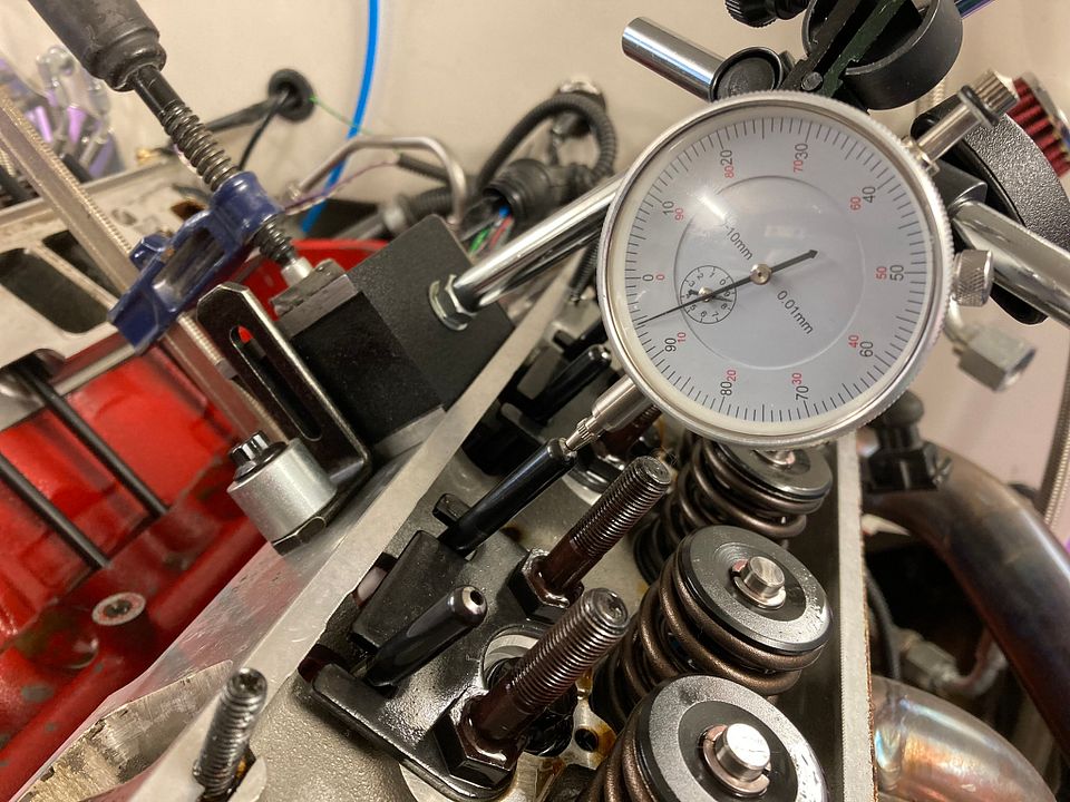

https://hosting.photobucket.com/images/f305/Quinnan/IMG_0250.JPEG?width=960&height=720&fit=bounds

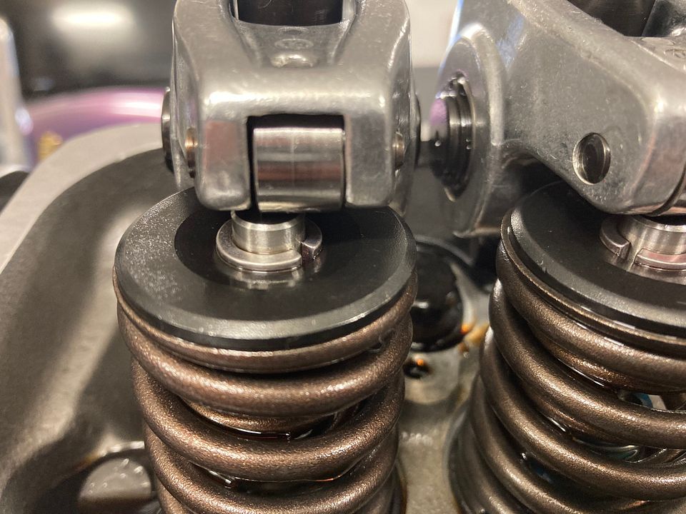

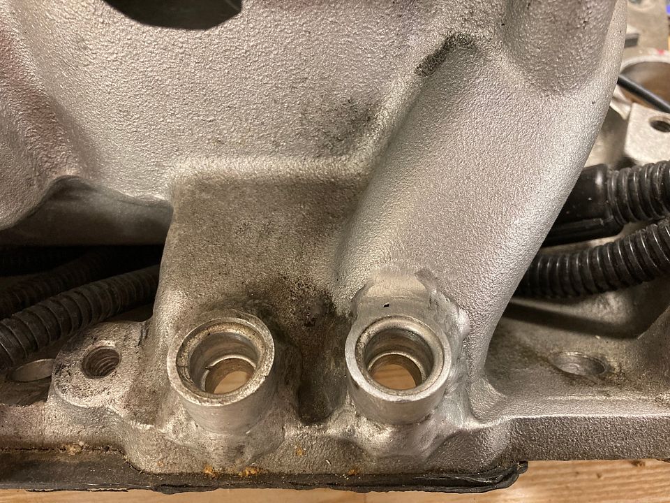

Jag vet inte om jag är helt säker på om jag kom fram till vad som var rotorsaken, men det finns inget fel i ventiltåget annat än ett par dåligt linjerade vippor, vilket nu är löst. Kammen är uppmätt och alla nockar är inom hundradelar så det är heller inget som gått ner sig. Så nu är allt justerat och ihop igen. Förhoppningsvis slipper jag mer ljud.
Medan insuget ändå var av så passade jag på att snygga till det lite, då det är svårt att få rent när det sitter på motorn.
https://hosting.photobucket.com/images/f305/Quinnan/IMG_0290.JPEG?width=960&height=720&fit=bounds
https://hosting.photobucket.com/images/f305/Quinnan/IMG_0251.JPEG?width=960&height=720&fit=bounds

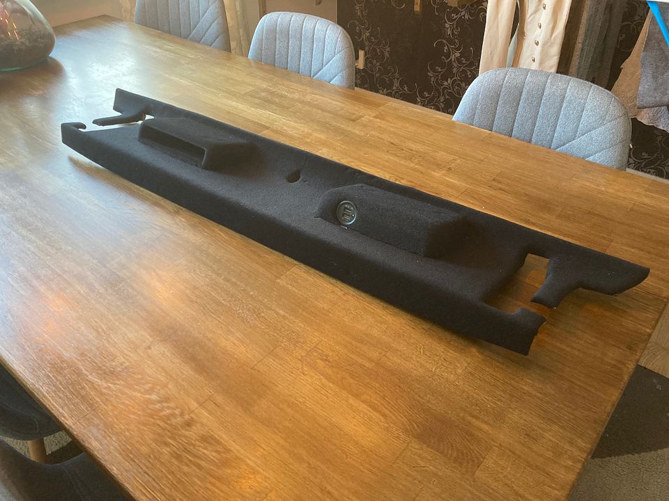

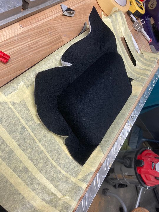

Något annat som ännu inte är klart är alla inredningspaneler till A-stolpar, ovanför vindrutan osv. Så där håller jag också på för fullt, och 3D-printern får jobba kan jag lova, och med lite glasfiberfärstärkning kan man ganska lätt få till rätt roliga bitar.
https://hosting.photobucket.com/images/f305/Quinnan/IMG_0367.JPEG?width=960&height=720&fit=bounds
https://hosting.photobucket.com/images/f305/Quinnan/IMG_0366.JPEG?width=960&height=720&fit=bounds
https://hosting.photobucket.com/images/f305/Quinnan/IMG_0374.JPEG?width=960&height=720&fit=bounds
https://hosting.photobucket.com/images/f305/Quinnan/IMG_0377.JPEG?width=960&height=720&fit=bounds
https://hosting.photobucket.com/images/f305/Quinnan/IMG_0380.JPEG?width=960&height=720&fit=bounds
https://hosting.photobucket.com/images/f305/Quinnan/IMG_0381.JPEG?width=960&height=720&fit=bounds
https://hosting.photobucket.com/images/f305/Quinnan/IMG_0382.JPEG?width=960&height=720&fit=bounds

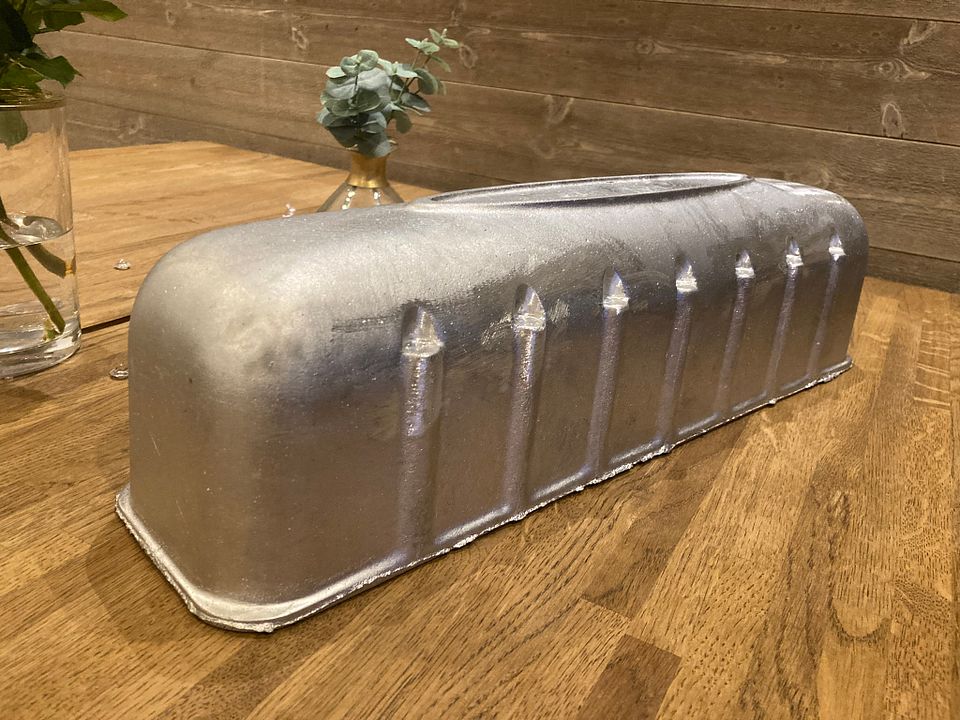

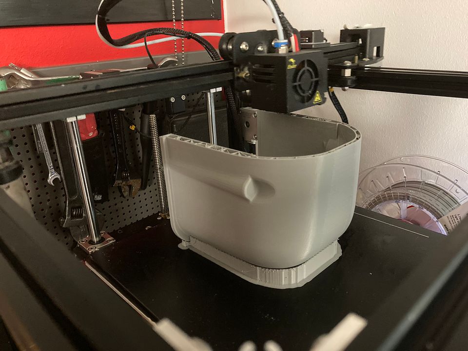

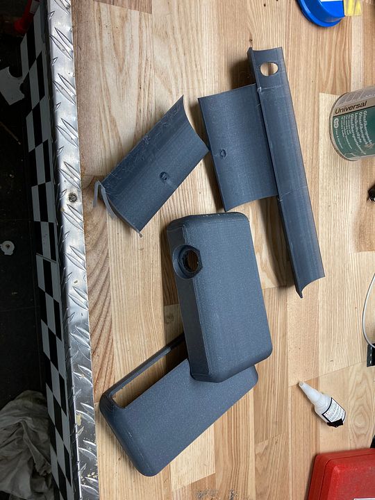

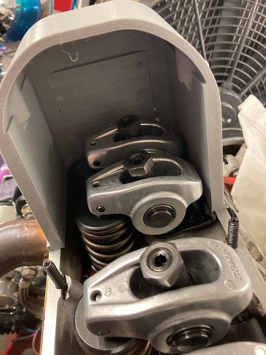

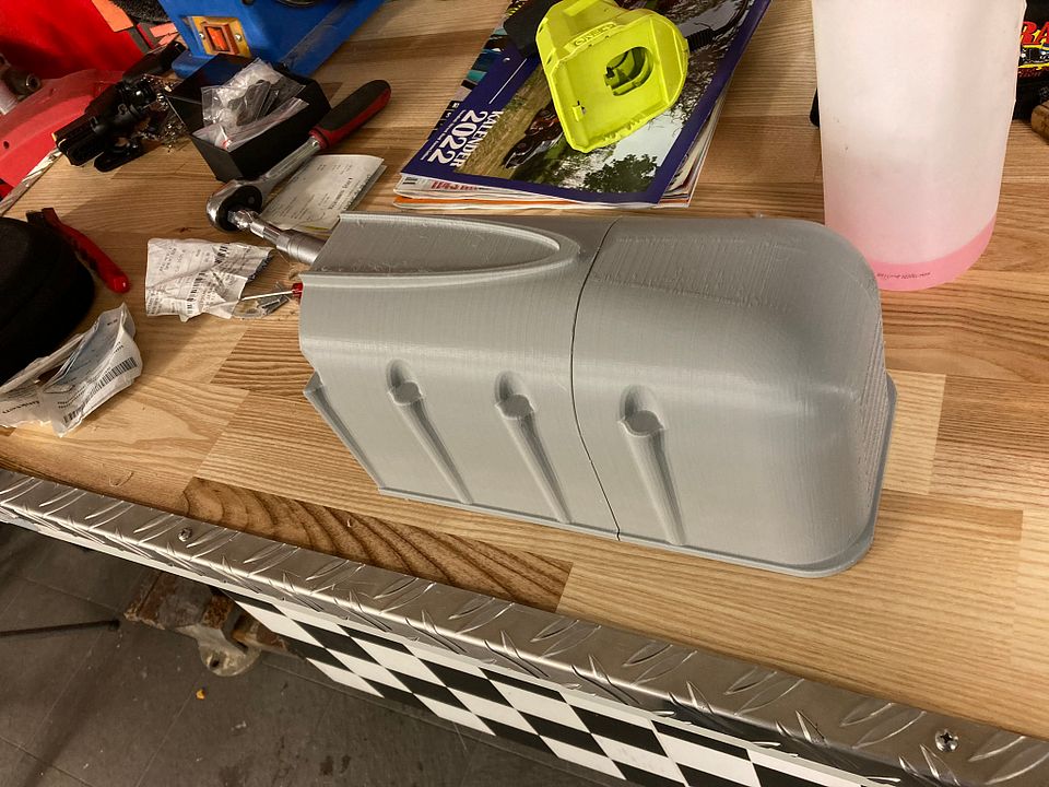

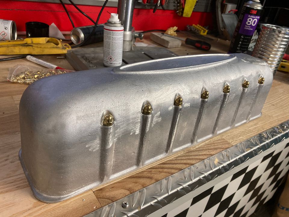

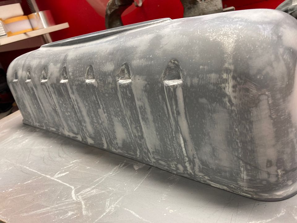

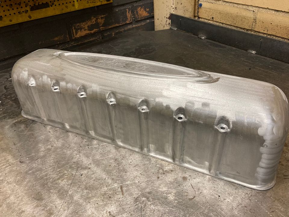

Ett annat litet delprojekt som jag faktiskt tycker är riktigt roligt är mina nya ventilkåpor. Jag har tidigare haft CalCustom-kåpor... riktigt gamla Custom-kåpor som jag förstår är hyfsat eftertraktade, men jag blev liksom aldrig riktigt kära i dom. Så jag bestämde mig redan ifjol att jag skulle göra egna. Så efter rätt många timmar och iterationer i CAD så började jag 3D-printa första delarna till gjutverktyget.
https://hosting.photobucket.com/images/f305/Quinnan/IMG_0282.JPEG?width=960&height=720&fit=bounds
https://hosting.photobucket.com/images/f305/Quinnan/IMG_0281.JPEG?width=960&height=720&fit=bounds
https://hosting.photobucket.com/images/f305/Quinnan/IMG_0284.JPEG?width=960&height=720&fit=bounds
När alla delar var utskrivna och ihoplimmade så blev det en hel del finish-jobb innan dom kunde användas som gjutplugg. Men en första provpassning visar att det nog kan bli ganska bra.
https://hosting.photobucket.com/images/f305/Quinnan/IMG_0341.JPEG?width=960&height=720&fit=bounds
När gjutpluggen var klar lämnade jag in den till gjuteriet som ganska snabb spottade ur sig den "färdiga" aluminium-kåpan.
https://hosting.photobucket.com/images/f305/Quinnan/IMG_0373.JPEG?width=960&height=720&fit=bounds
https://hosting.photobucket.com/images/f305/Quinnan/IMG_0372.JPEG?width=960&height=720&fit=bounds
https://hosting.photobucket.com/images/f305/Quinnan/IMG_0386.JPEG?width=960&height=720&fit=bounds
Och nej, färdig är den förstås inte. Först får man grovslipa av gjutskägg och ojämnheter som uppstår.
https://hosting.photobucket.com/images/f305/Quinnan/IMG_0389.JPEG?width=960&height=720&fit=bounds
Sen blästrade jag ytan så att epoxi-primern skulle betta ordentligt.
https://hosting.photobucket.com/images/f305/Quinnan/IMG_0390.JPEG?width=960&height=720&fit=bounds

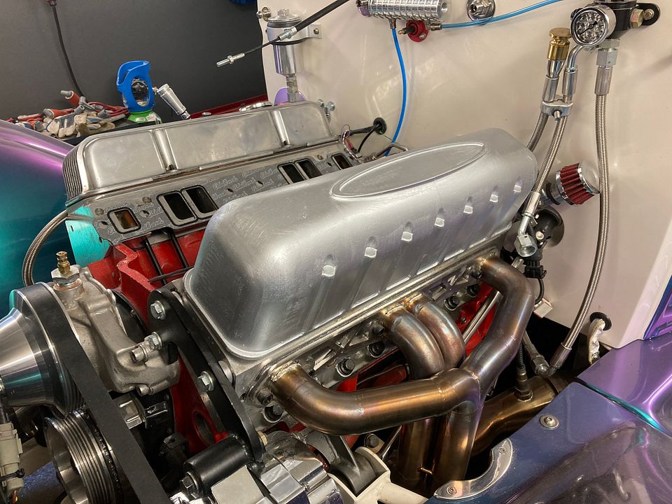

Sen är vi egentligen ikapp där jag är idag. I skrivande stund är båda ventilkåporna epoxygrundade, uppspacklade (det lilla som behövdes) och mer eller mindre redo för lack.
https://hosting.photobucket.com/images/f305/Quinnan/IMG_0406.JPEG?width=960&height=720&fit=bounds
https://hosting.photobucket.com/images/f305/Quinnan/IMG_0394.JPEG?width=960&height=720&fit=bounds
Så planen nu närmast är att få kåporna lackade så jag kan plocka ihop motorn klart efter vinterns service. Paralellt med det ska jag fortsätta snygga till inredningen. Jag har bland annat precis fått hem specialsydda mattor med monogram som ska i. Jag ska även dit med ett 3'e bromsljus i bakrutan och lite andra såna småsaker som inte hanns med ifjol.
