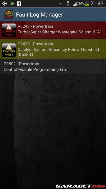

har fått dessa felkoder på min volvo s60 t5.
fått det efter jag trimma bilen med ATM steg 3, magnetventil och ame dryflow.
några tror att den översta felkoden är magnetventilen... har kopplat så det ska vara rätt kopplat och det var det med.
när jag körde hem från autotech låg jag på ca1,5  i ladd... när felkoden kom låg jag på ca 0,5 i ladd
men bilen gick ändå rätt gött och väldigt bensinsål förövrigt...
hur är laddet om det skulle vara håll på någon slang ?
kan tilläggas att mv är inte inkörd men skulle inte behövas sa dom på atm.
någon som har teori vad detta kan vara ??

Om den nu lägger sig på ca 0.5 så går den på limp home mode. Kolla över slangar odyl.

men fattar inte vfr jag kunde få felkod några dagar efter. den funka och låg på 1,5 när jag åkte från atm ....

Skulle inte förvåna mig om någon slang gett upp pga ökat laddtryck, den kanske höll sig dessa få dagar men sen sket sig!

Hur märkte du av felet första gången, alltså körde du under tiden?
Vanligt på dessa är att tryckröret ger sig vid det främre fästet när man laddar på ordentligt, dock brukar det smälla, ett tips kan därför vara att, oavsett om det nu är felet så för att slippa det i framtiden, ta bort de skruvarna som håller tryckröret på platts, det sitter där ändå. Tips jag fick av dom som knäckte ett par rör innan dom lossade sina skruvar.
Men, nolla alla koderna och se vilka som kommer igen.
Prata med ATM och se vad dom tror
Kolla ALLA slangar noggrant, minsta spricka eller torr slang så byt.

När jag starta bilen lös motorlampan,  bilen ger ju en tre chanser om något gott sönder innan de går in i felsäkert läge.  Tror jag ska byta alla tryckslangarna ändå så det gjort för dom såg inte jättefärska ut:)

ingen slang var paj iaf! va ue och kolla ordentligt! så nu hoppas jag det är magnetventilen som spökar och väntar på den nya!smile
