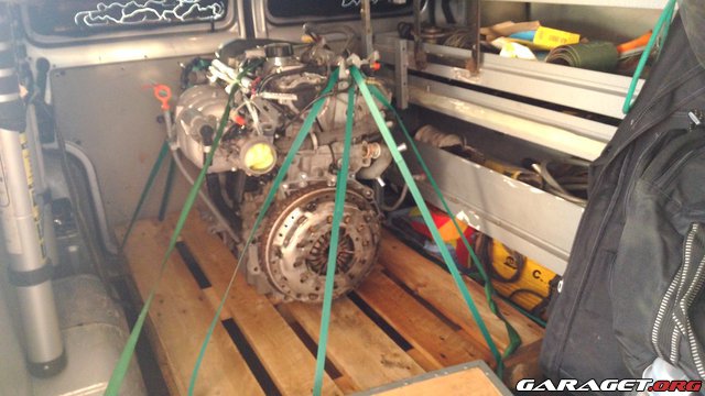

En liten update!
Har precis varit och hämtat "nya" motorn, så i helgen ska jag försöka riva den smile
Känns skönt att det händer något iallafall big_smile
Och så en riktigt kass mobilbild när motorn precis va lastad wink
https://www1.garaget.org/gallery/images/122/121711/121711-4b8997195e569bac47d2ca6dd2d258da.jpg

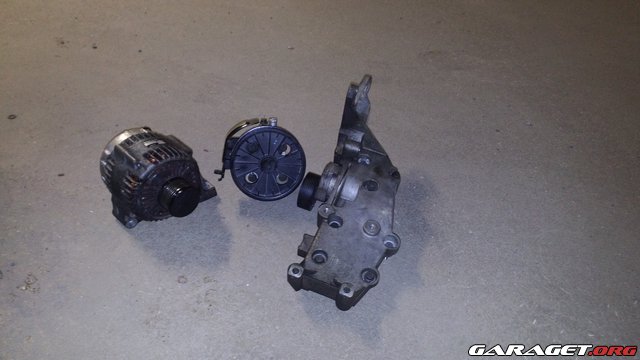

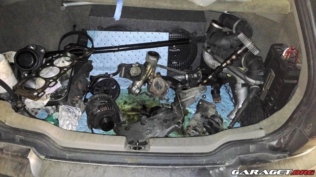

Dagens fångst av delar! Servo, generator och fästet för dom. Även ACn är bortskruvad, men upphängd i motorrummet för att slippa släppa på dom rören. Startmotorn plockades bort men kom inte med på bild. smile
https://www1.garaget.org/gallery/images/122/121711/121711-047ba8bb680cc7a8009dcfa6252e4f31.jpg

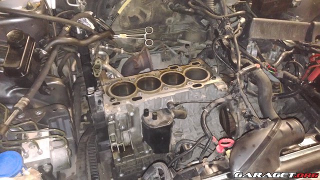

Riktigt tomt här inne nu! Bara lite småskit kvar, sen kan skiten åka ur! big_smile
https://www1.garaget.org/gallery/images/122/121711/121711-7c2e8c47212a20609aebb6b34854048f.jpg
Mycket grejer blir det! Och då är det inte ens i närheten av allt som är bortplockat..

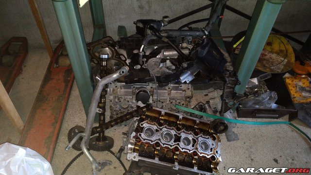

Hur som helst, update dags!

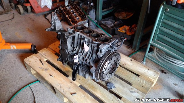

Åkte iväg och börja skruva isär "nya" motorn.
Hann faktiskt plocka bort det mesta redan idag, bara lite små saker sen börjar jag plocka ihop allt igen smile
Såklart tog batteriet slut på mobilen så kunde inte fota något under tiden jag höll på så fick bli lite bilder tagna när jag blev klar!
Så står motorn nu! Va tvungen att testa om fästet för generator, servo och AC-kompressor funka på detta blocket då som ser annorlunda ut, och.. Det gjorde det! Perfekt big_smile
https://www1.garaget.org/gallery/images/122/121711/121711-0d4b86105cfebd28aad05983e7c3b094.jpg
Allt som blev bortplockat idag, en hel del grejer även fast motorn va näst intill tomt! smile

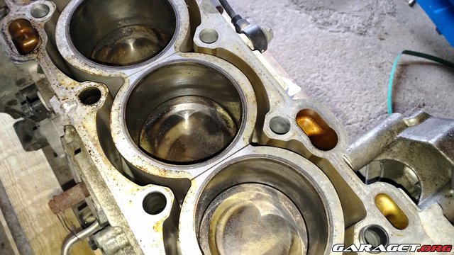

Ordentliga cylinderväggar nu, ska fan inte spricka wink
https://www1.garaget.org/gallery/images/122/121711/121711-0559466b1ac9eb51daf2a66f2d30b727.jpg

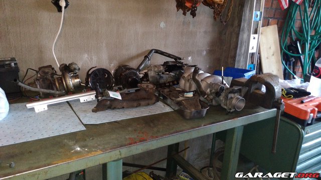

Alla delar som ska på nya motorn ligger snyggt och prydligt upplagda på bänken wink Har även 2 påsar fulla med nya packningar och så big_smile
https://www1.garaget.org/gallery/images/122/121711/121711-fa83d10d1dc43eb7b6d05d1b9d2385ce.jpg

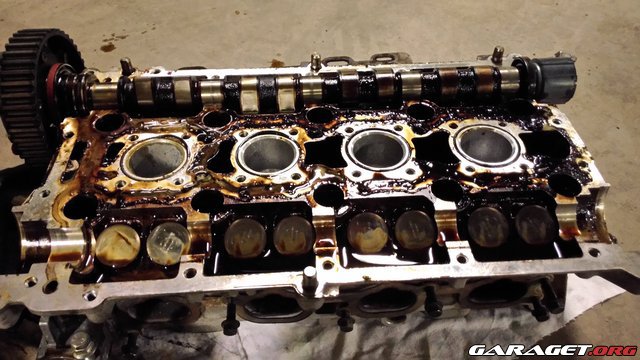

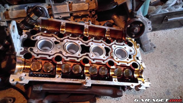

En liten jämförelse med toppen från gamla motorn och toppen jag plocka av idag. Känns som att motorn jag köpte va i lite bättre skick wink Gamla överst, nya under.
https://www1.garaget.org/gallery/images/122/121711/121711-23f01c41f5f81523f4f326e777e9cc42.jpg
https://www1.garaget.org/gallery/images/122/121711/121711-20b1aba5a1257a8d405315ef06d1cbc5.jpg

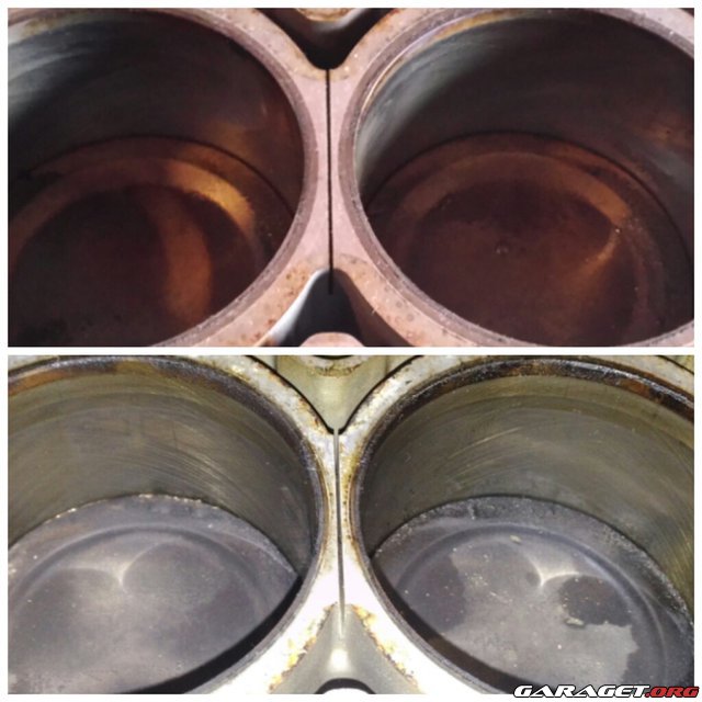

haha LITE skillnad på topparna!! wink
Du skulle inte kunna lägga upp bild så man ser skillnaden mellan fas2 och fas1 blocket och cylinderväggarna? smile
Jo absolut, försöker fixa de i veckan smile

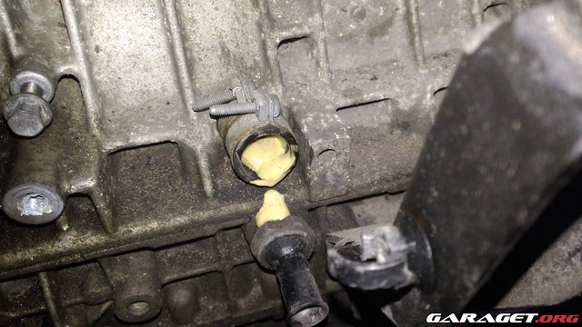

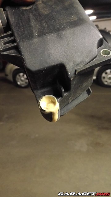

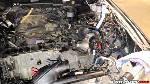

Tänkte att jag fortsätter rensa upp på motorn mera, så vevhusburken stod på tur.
Möttes av en.. Väldigt tung burk! Och det bokstavligen rann ut äcklig sörja..
https://www1.garaget.org/gallery/images/122/121711/121711-83c743efb91d7b6494d90fd6eedc4f0e.jpg
Samma syn från blocket, inte okej!
https://www1.garaget.org/gallery/images/122/121711/121711-aa43d2cc6d7ea39e2867850b95f2b822.jpg

Och som efterfrågat, skillnaden på fas1 T4 block och fas2 T4 block smile Fas1 överst, fas2 underst
https://www1.garaget.org/gallery/images/122/121711/121711-526866c04d62266ca1d3992587641ab1.jpg
