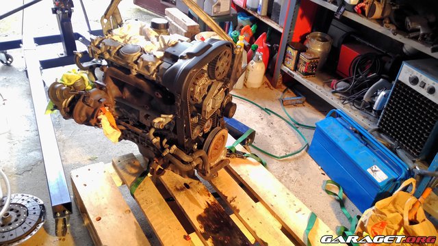

Update!
Nu äntligen har jag fått toppen! big_smile
Som sagt, den som väntar på något gott... wink
Imorgon blir det ut till morsan där motorn står och få ihop skiten.
Om allt går som det ska och jag kommit ihåg att fixa alla saker så borde jag hinna få ihop den imorgon. Det betyder att jag förmodligen får i motorn i bilen på söndag big_smile
Och så en bild på toppen wink

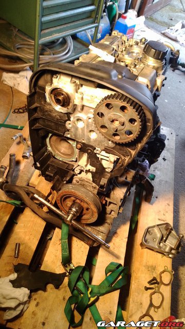

Update!
Han med rätt mycket idag, äntligen händer det grejer!! big_smile
Hann få dit toppen, kammarna och ventilkåpa.
Även ställt in kammarna och satt dit kamremmen. Vattenröret och grenröret hitta även tillbaks det smile
Fick modda lite för att få tillbaks kamremskåpan då det inte riktigt stämmer överens med blocket.
Toppen har precis kommit på plats och blivit dragen! smile

Kamremskåpan moddad för att passa fas1 blocket, blev finfint! smile
https://www1.garaget.org/gallery/images/122/121711/121711-9cef7b42f35d3e8d9d453b588022a7c0.jpg
Börjar äntligen se ut som en motorn igen! big_smile

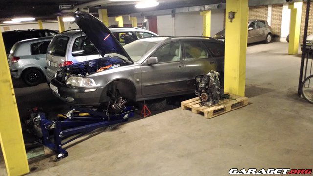

Hann inte med lika mycket som jag hade hoppats på, men kom ändå en bra bit på väg!

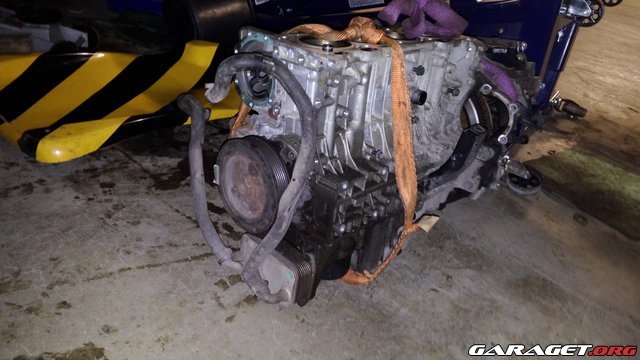

Skruva ihop det sista jag kunde med motorn, sen packa vi in motorn och alla tillbehör in i bilen. Kasta på lyften på släpet och åkte mot V40in!
Börja med att ta ur drivaxlarna ur lådan, blev lite bökigt eftersom vi tog en "genväg" och strunta i att släppa på muttern till drivaxeln. Men lyckades lirka ut dom iallafall! smile
Efter att ha släppt på alla motorfästen och sånt, så vare dags att lyfta ur skrotet! Lättare sagt än gjort kanske, tog ju i överallt big_smile Lyckades tillslut få ut den iallafall.
Och tyvärr så hann jag inte mycket mer än så idag faktiskt, tiden sprang iväg.
Motorn äntligen påväg ut ur garaget!

Gamla skrothögen får ligga på golvet och skämmas
https://www1.garaget.org/gallery/images/122/121711/121711-92a2c7ad94e33e5939b83f5beabaafb1.jpg

Ska passa på att byta downpipe nu när det är så himla lätt! Har BSR 3" på nu, men det är bara sportkat. Så ska byta till ett Ferritta med racekat istället! smile

Nya motorn få stå på pallen och vänta några dagar till..
https://www1.garaget.org/gallery/images/122/121711/121711-f3afe1c8b992a2db254ddcb8b5ab13c9.jpg
Det blev lite smått överfullt på min lilla parkeringsplats! Men lyckades nästan få in allt innanför min ruta, så ingen som ska klaga tror jag big_smile
https://www1.garaget.org/gallery/images/122/121711/121711-aadf45f3ee75a517ea0a3f333f9f46da.jpg

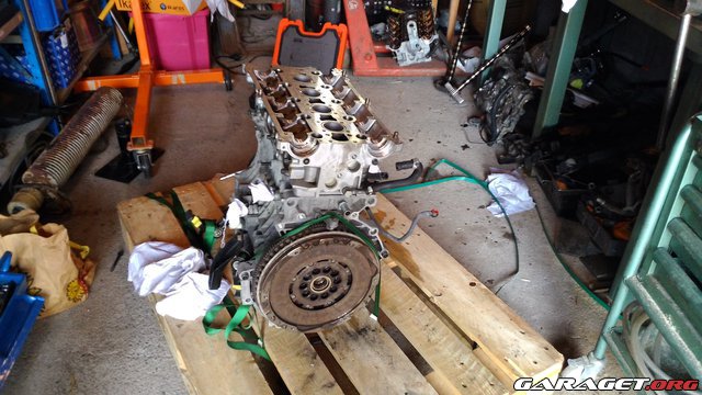

Nästa helg så åker nya motorn i iallafall, och förhoppningsvis kan jag även starta upp den nästa helg.
Hoppas hoppas!!
Det va allt för nu! big_smile
2 030 Inlägg
13 april 2014
#92
gött att du iaf fått ur gamla motorn! big_smile
men lika bra att inte stressa så ngt blir för fel wink
570 Inlägg
14 april 2014
#93
gött att få klart allt så snabbt! smile riktigt fint! smile
840 Inlägg
14 april 2014
#94
Vågar du verkligen lämna grejorna utanför bilen på det sättet?
373 Inlägg
14 april 2014
#95
Lyften är fastlåst med kedja i bilen, och motorerna tvekar jag på att dom tar på axeln och går iväg med^^
Annars ligger alla verktyg och mindre bildelar i bilen som är låst.
Garaget är även videobevakat, plus att det är bara hyresgäster med garageplats som kommer åt det och det är inte jättemånga. Mest gamla gubbar, haha.
840 Inlägg
14 april 2014
#96
Ok, tänkte bara att det vore himla surt om du blir av med något. Härligt att du kommit så långt i projektet smile
570 Inlägg
14 april 2014
#97
tänkte också fråga;)
vet själv när jag bytte inredning på min bil i ett sådant garage så var det pyssligt att ta ur 2 st kompletta inredningar+ verktyg när man skulle börja och in igen om man ville dra på dass eller dyl wink
skönt att du får ha sakerna ifred i varje fall! smile
373 Inlägg
14 april 2014
#98
Folk har ju sina vinterdäck ligger vid sina bilar på sina platser bland annat, så tror det är rätt lugnt iallafall smile
373 Inlägg
15 april 2014
#99
Kör en liten update här då på vad som hänt idag! smile
Får passa på med den lilla tid man har på förmiddagarna när man jobbar kväll.

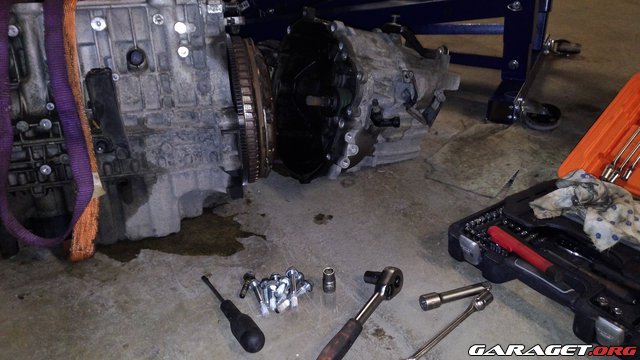

Så va ner till bilen och dela på motor och låda. Va rätt kladdigt där, misstänker att packboxen till veven är trasig då vevhusventen var helt tät. Jaja, inget jag bryr mig om på det skitblocket wink

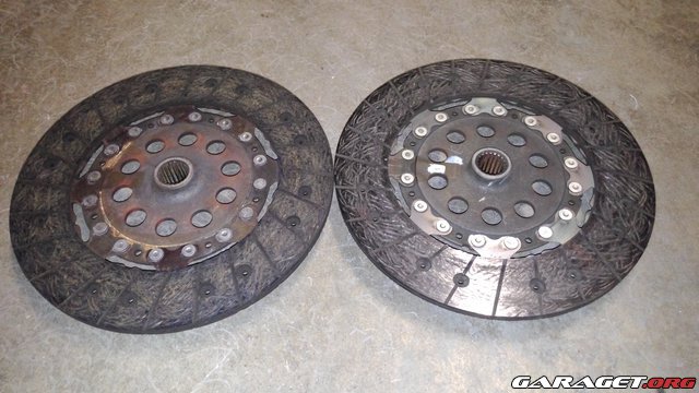

Skruva bort koppling sen. Visste inte vilken lamell jag skulle använda, den från gamla motorn eller från den "nya" motorn. Tänkte ju ta den som va bäst.
Så jag tog och jämförde dom när båda var lösa. Mätte lamellerna på dom och den från "nya" motorn var lite tjockare, inte alls mycket dock. Men man såg väldigt tydliga tecken på att den gått varm så jag bestämde mig för att köra med min gamla lamell istället.
Sen skruva jag dit kopplingen på nya motorn. Centrera så gott jag kunde då jag inte har något centreringsdon. Får väl se om jag fick till det bra, om lådan går på eller ej wink
Hann knäppa lite bilder också:)
Precis delat på motor och låda, som sagt, kladdigt i nedre delen av sprängkåpan och massa kladd bakom svänghjulet, därav misstänkt packbox till veven^^

Gamla lamellen till höger, "Nya" till vänster. Som sagt så ser man tydliga tecken på att den vänstra gått varm smile

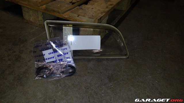

Och va även lite effektiv igår. Cyklade ut till Bilia och fixa nya packboxar till drivaxlarna. Som tur va hade dom det på hyllan! Sen påvägen hem cykla jag förbi skroten, och dom hade ett lyktglas låg på hyllan, perfekt!! big_smile
https://www1.garaget.org/gallery/images/122/121711/121711-0acc9ff3ab2bafefa9c4f9a0b6585e22.jpg
Ni får verkligen ursäkta dom riktigt kassa mobilbilderna, som sagt sämst med ljus i garaget hmm
