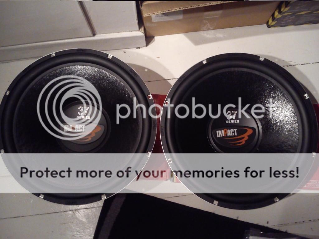

Det som fick följa med blev:
2st Impact KS65 6,5" kit.
2st Impact 3715 15"

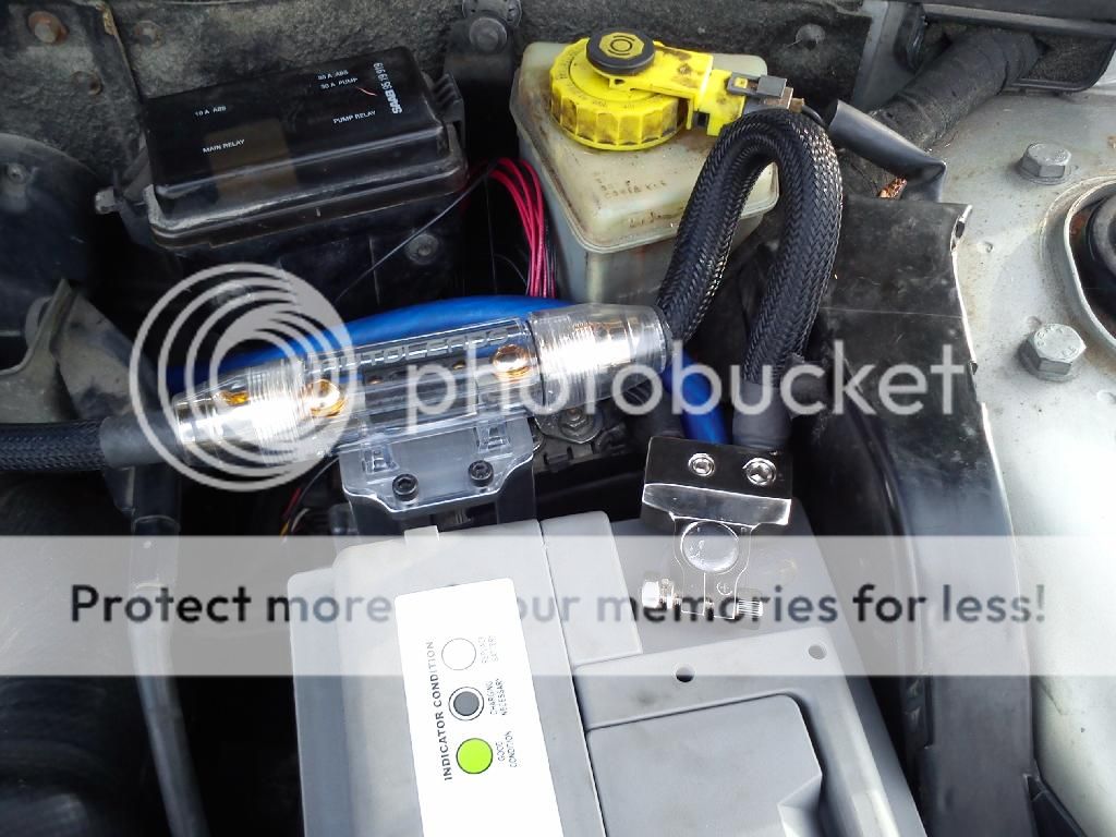

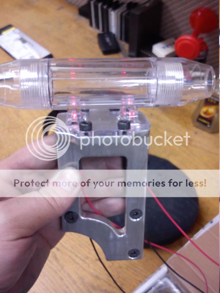

Fick lite tråkigt på jobbet så för att sysselsätta mig tillverkade jag mig ett fäste för ANL-säkringshållaren
http://i432.photobucket.com/albums/qq50/Noiseprojekt/Mobile%20Uploads/DSC_0005_zpsg0htds8i.jpg

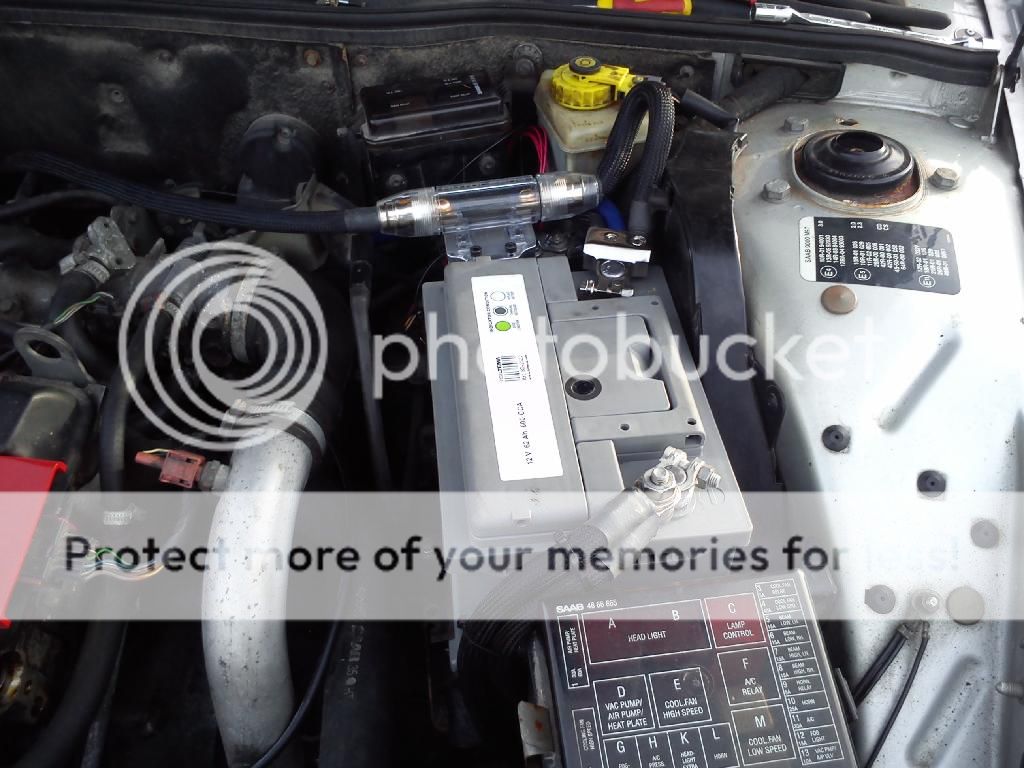

Tänkte göra "The big three" när jag ändå var igång, så införskaffade mig lite ny jordkabel...
Jämförelse 70mm2 mot GZPC20
http://i432.photobucket.com/albums/qq50/Noiseprojekt/Mobile%20Uploads/DSC_0007_zpsqaydudmh.jpg

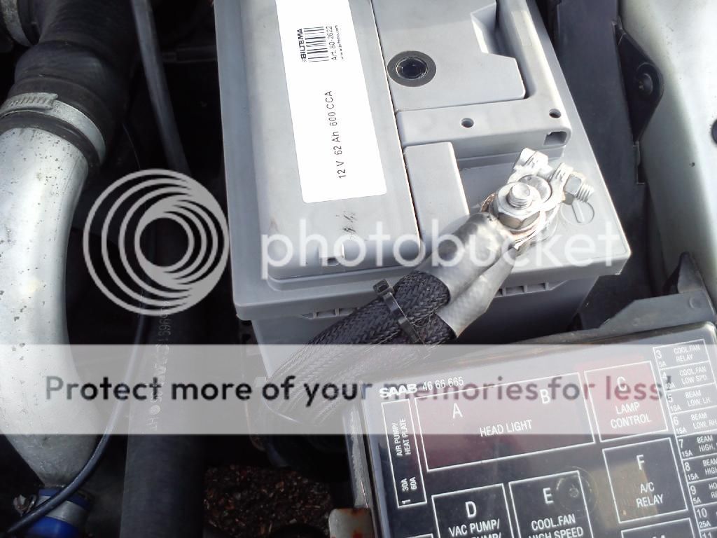

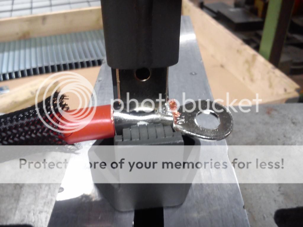

Dags att klämma lite kabelskor.
Började med att använda Biltemas kabelskopress horisontellt i mitt skruvstycke, det var jobbigt.
http://i432.photobucket.com/albums/qq50/Noiseprojekt/Mobile%20Uploads/DSC_0039_zpsy87ainsz.jpg

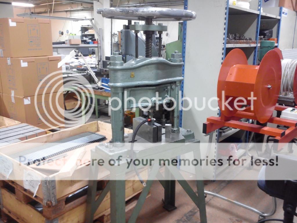

Så tog med mig kabeln till jobbet istället och provade vertikalt, vilken skillnad!!
http://i432.photobucket.com/albums/qq50/Noiseprojekt/Mobile%20Uploads/DSC_0045_zpsmmfsxobd.jpg
Kan det bero på att det var vertikalt eller skruvpressen mån tro?
http://i432.photobucket.com/albums/qq50/Noiseprojekt/Mobile%20Uploads/DSC_0046_zpsptq8jmlt.jpg
Jämförelse original jordkabel Saab 9000 mot den nya (1st 16mm2 + 1st 8mm2 mot 2x 70mm2)
http://i432.photobucket.com/albums/qq50/Noiseprojekt/Mobile%20Uploads/DSC_0048_zpsnztvwogp.jpg

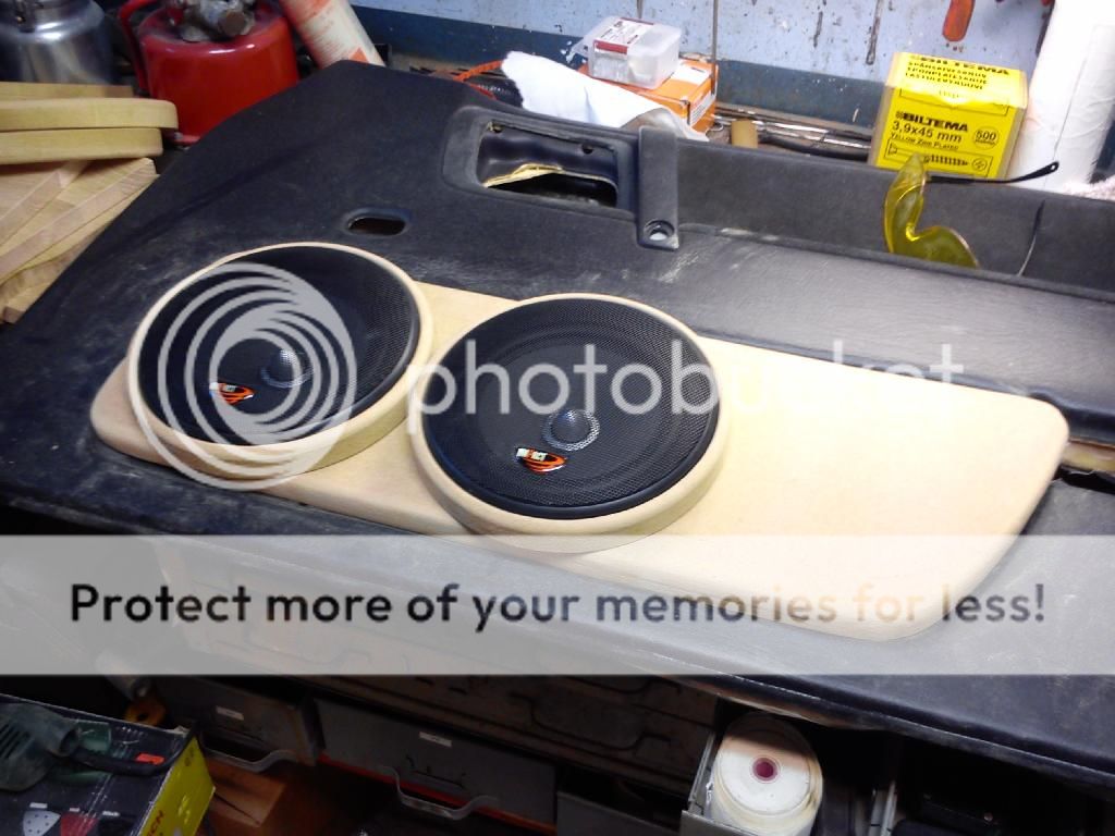

3mm Aluminiumplåt ca 440x340mm stor
http://i432.photobucket.com/albums/qq50/Noiseprojekt/Mobile%20Uploads/DSC_0041_zpszfwip9qs.jpg

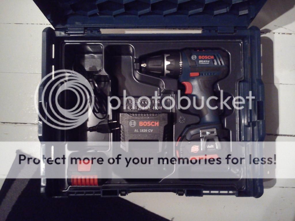

Riktiga arbeten kräver riktiga maskiner!
En 18v Bosch borrmaskin införskaffades.
http://i432.photobucket.com/albums/qq50/Noiseprojekt/Mobile%20Uploads/DSC_0023_zpsejgbwzpm.jpg

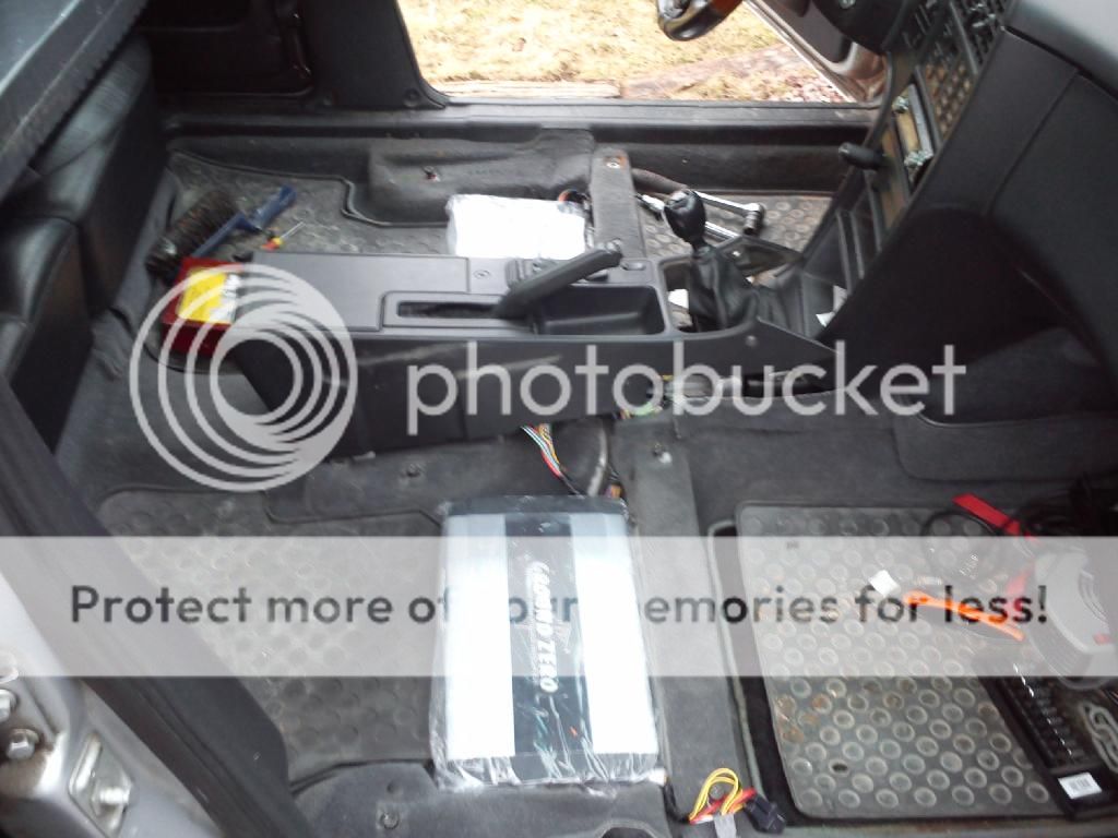

Lite provmontering av slutstegen.
http://i432.photobucket.com/albums/qq50/Noiseprojekt/Mobile%20Uploads/DSC_0049_zpsjbynsa8e.jpg

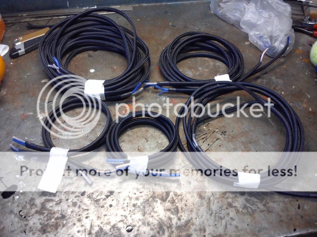

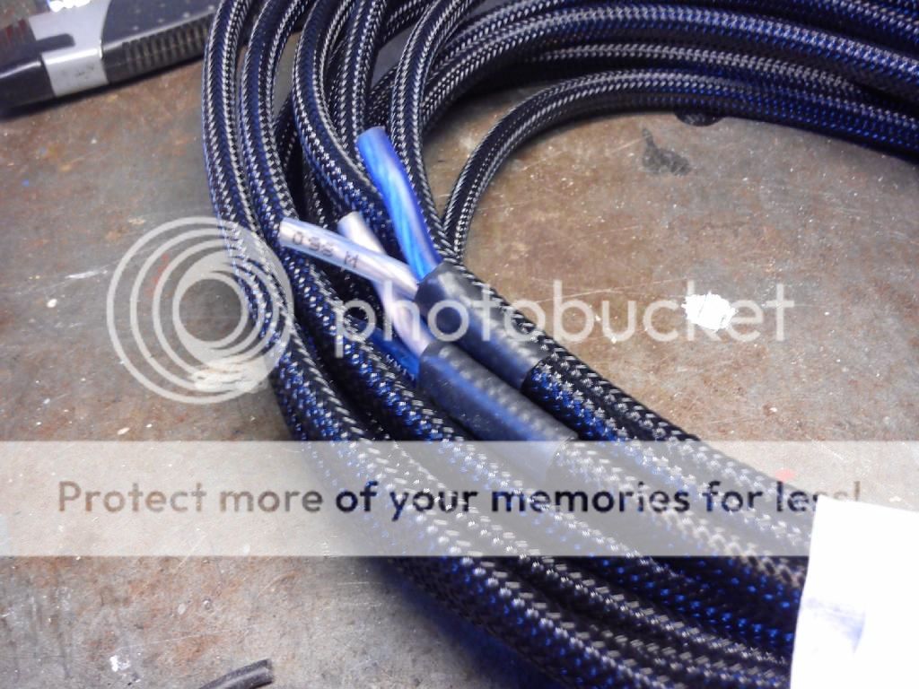

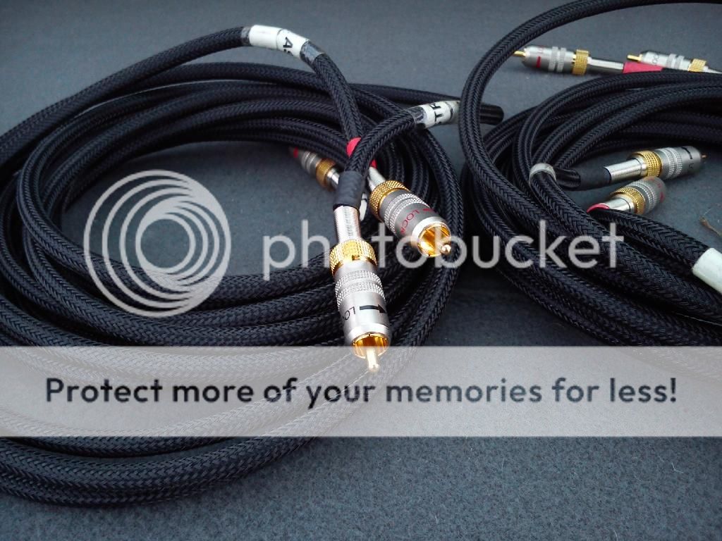

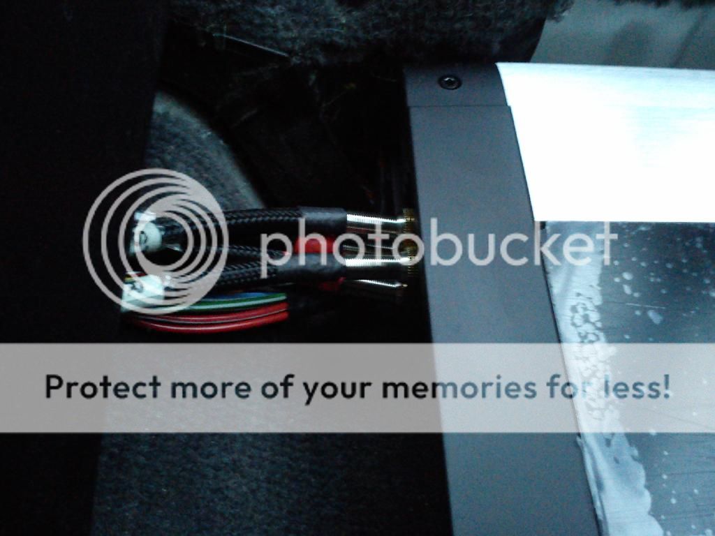

Hade några gosiga DLS SL3 Ultimate kablar liggande, självklart med kabelstrumpa.
http://i432.photobucket.com/albums/qq50/Noiseprojekt/Mobile%20Uploads/DSC_0052_zpsgz9s18lm.jpg

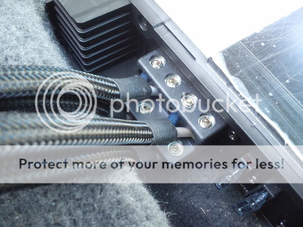

Wiring Saturday.
http://i432.photobucket.com/albums/qq50/Noiseprojekt/Mobile%20Uploads/DSC_0054_zpskwozsja9.jpg
Lördagsnöje, kabelstrumpa
http://i432.photobucket.com/albums/qq50/Noiseprojekt/Mobile%20Uploads/DSC_0057_zpsuyv7hpth.jpg
http://i432.photobucket.com/albums/qq50/Noiseprojekt/Mobile%20Uploads/DSC_0059_zpsjdhdi9kf.jpg

* Kabeluppgradering (The big three)
* Gainat slutstegen med oscilloskop, så nu vet jag vart Pioneer P88RS börjar dista med 50Hz ton.
* Upptäckt att jag antagligen har en kass lödning i en lågnivåkontakt.
Lite bilder på det som hänt.
Plus: 2ggr 50mm2 + 1st 16mm2, Jord 2x70mm2
http://i432.photobucket.com/albums/qq50/Noiseprojekt/Mobile%20Uploads/DSC_0069_zpsjxkskvyz.jpg
http://i432.photobucket.com/albums/qq50/Noiseprojekt/Mobile%20Uploads/DSC_0070_zpsbwo6lgye.jpg
http://i432.photobucket.com/albums/qq50/Noiseprojekt/Mobile%20Uploads/DSC_0071_zps3yivcgry.jpg

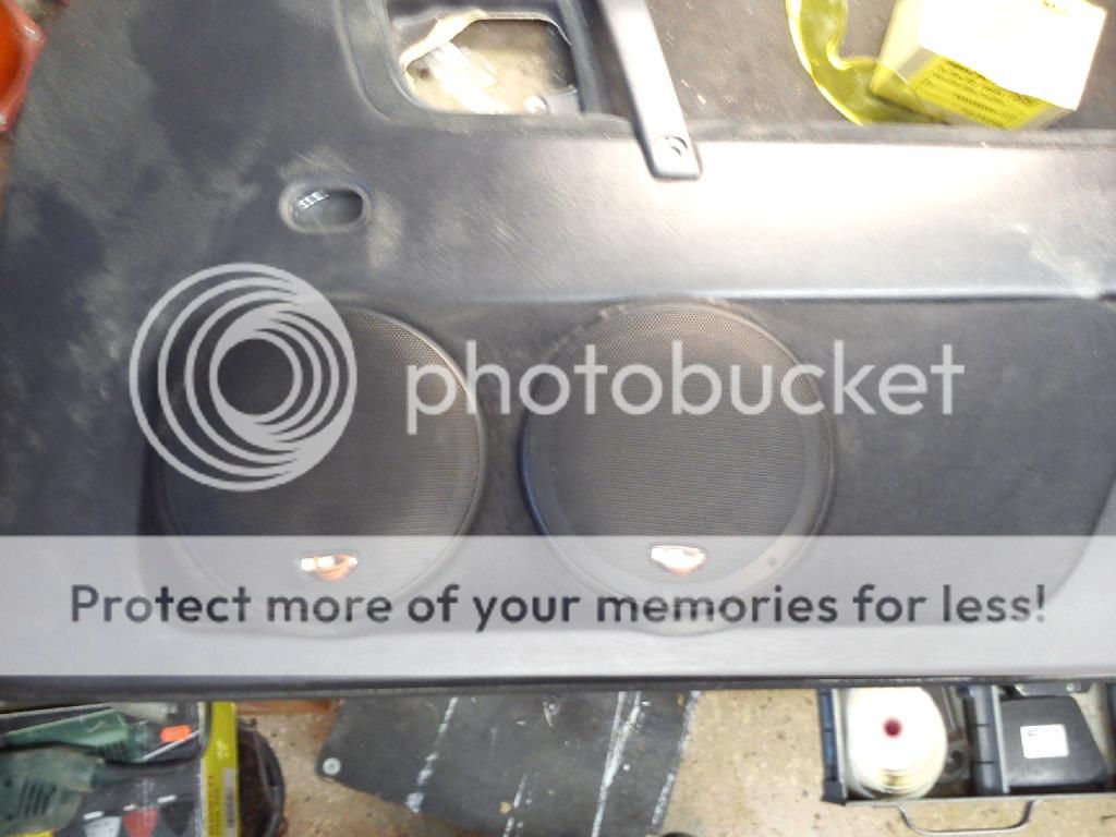

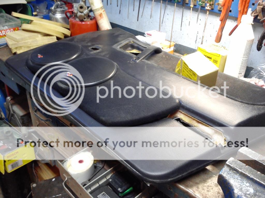

* Dämpat passagerardörren
* Lagt ett lager polyester på baksidan av dörrsidan för att styva upp.
* Lagt ytterligare ett lager polyester på "högtalarplattan" till dörren.
* Baslådan är klar.

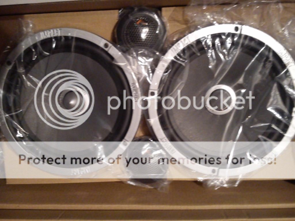

Fått hem lite nya delar.
http://i432.photobucket.com/albums/qq50/Noiseprojekt/Mobile%20Uploads/DSC_0117_zpsfxle8vhd.jpg
http://i432.photobucket.com/albums/qq50/Noiseprojekt/Mobile%20Uploads/DSC_0123_zps7ruhtmjt.jpg

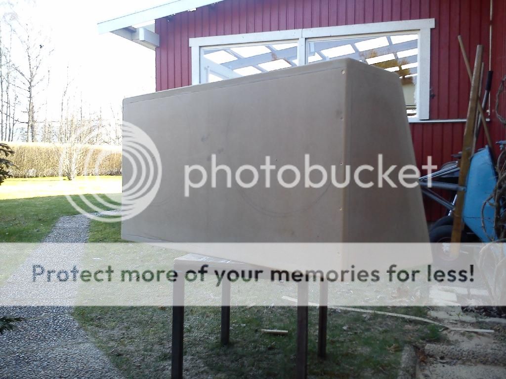

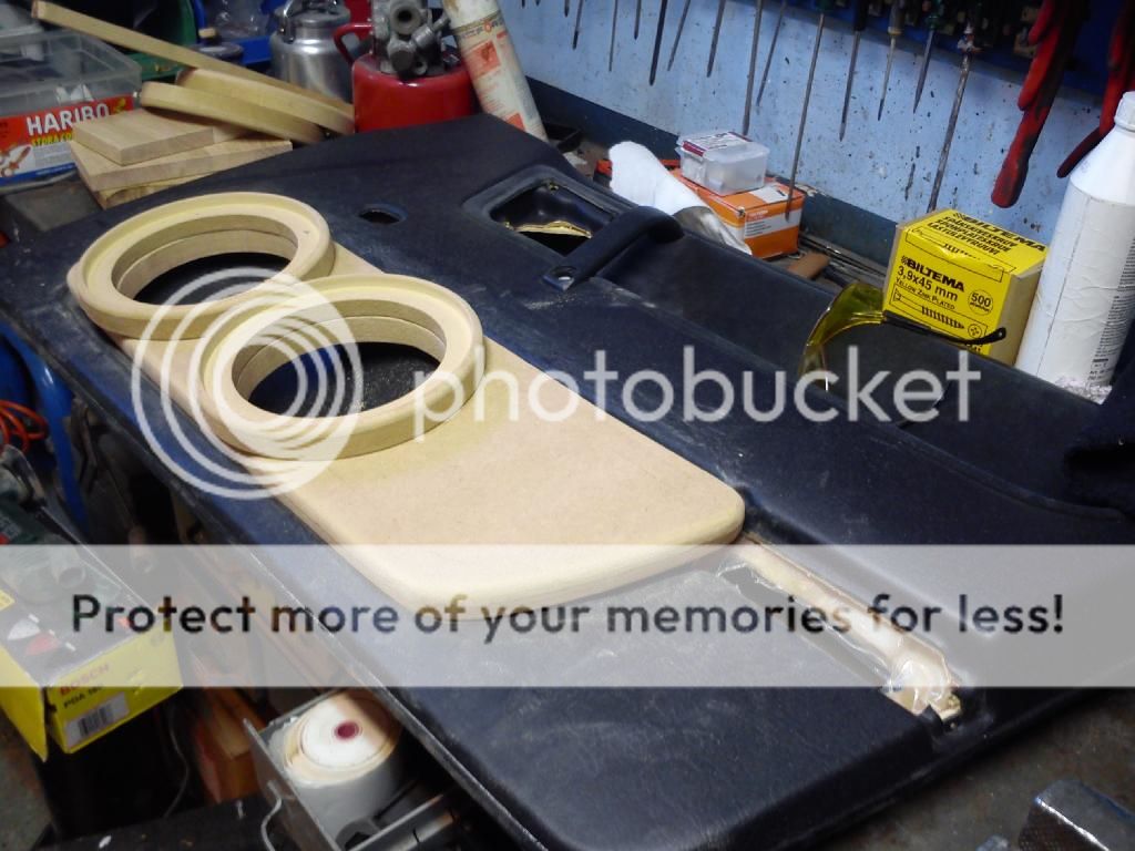

Baslådan blev för bred och för hög för att kunna ha högtalarna och hatthyllan på plats.
JA DET VAR JAG SOM KLANTADE MIG MED TUMSTOCKEN!
http://i432.photobucket.com/albums/qq50/Noiseprojekt/Mobile%20Uploads/DSC_0138_zps4k5g1zc5.jpg
