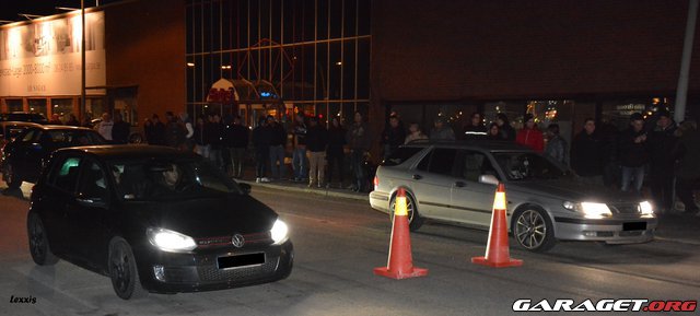

Har inte så stor koll på det men tror du du kan anta vad det kan vara?
Så här ser det ut: http://www1.garaget.org/gallery/images/ … ef7ef5.jpg

Har du någon närbild på dina strålkastare avslagna?

Det enda jag kan hitta på som skulle kunna tänkas de dig vad du söker är något liknande dessa. Dock skulle du då behöva koda om GTI´n för halogen och det blir en bökig historia.
Anledningen till att väldigt få företag tar sig för att göra eftermarknads lysen för original-xenon är just nivå-regleringen som sitter original.
Jag ska göra i ordning mina strålkastare i sommar, projektor för även helljus och ev angel-eyes, just på grunnd av att jag inte kan hitta någon som tillverkar eftermarknadslysen för xenonet.
