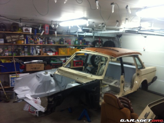

såja! fick gjort lite dom här dagarna iaf! blev inte så mycket igår pga av kvinnobesök men wink
nu står den 100% tom bara några asfaltsmattor kvar, beställer bur inom snar framtid!
https://www1.garaget.org/gallery/images/179/178109/178109-199f8dcd386dc1c28bb0a9ef141558f0.jpg
började skrapa lite underredsmassa men har förlite öl hemma för att skrapa klart det;P
ska även börja svetsa igen alla listhål och laga den sista rosten:)

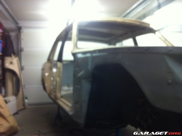

21 mars 2014
sådär! ena innerskärmen slipad och grundad!
ska skrapa i "hjulhuset" oxå för att lägga på en tunnare och hårdare massa!smile
https://www1.garaget.org/gallery/images/179/178109/178109-71b1c93eb6ce03e98235325a896daf95.jpg
bilderna tas med iphone därav kass kvalite ibland! smile

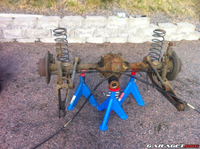

30 mars 2014
hej igen, inte hänt mycket nu de sista då ja tar körkort inom väldigt snart framtid så man ligger änna nere i böckerna. sen har jag varit på mantorp park hela helgen så inget garage denna helg!
https://www1.garaget.org/gallery/images/179/178109/178109-e1ddee3498c55bc5e71f9df8a1b47389.jpg
men jag har iaf fått börja slipa ner och renovera bakaxel, överväger lite vad det blir för diff i han men de får vi se!smile
