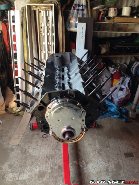

Tänkte försöka lägga upp lite bilder och text från mitt rullande projekt start vintern 2012
Kom gärna med kommentarer;)

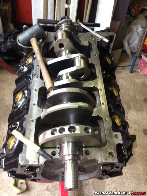

https://www1.garaget.org/gallery/images/124/123964/123964-762766d1596d8a403e80239ccd738179.jpg
Montering av ny vevaxel

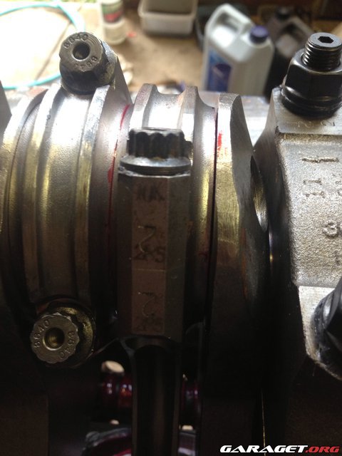

https://www1.garaget.org/gallery/images/124/123964/123964-354bf34a08eb5f7fe22410652a36b688.jpg
Monterat vevstakar med montagefett

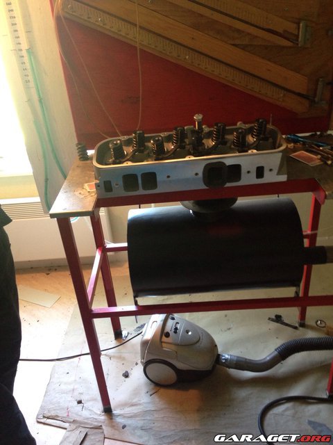

https://www1.garaget.org/gallery/images/124/123964/123964-14833848261417375e18615580ea5d31.jpg
Flödes test av toppar;) mycket luft i dom här;)

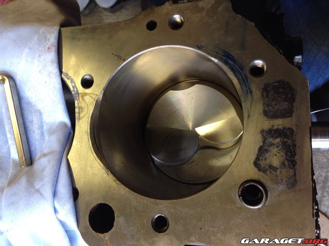

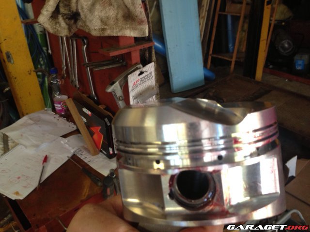

https://www1.garaget.org/gallery/images/124/123964/123964-0883e30e6c99fce61be53081ab5679ef.jpg
Custom kolvar från ross,

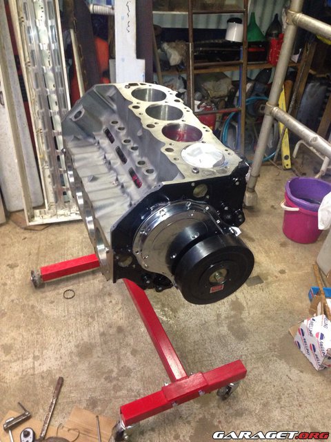

https://www1.garaget.org/gallery/images/124/123964/123964-27adcd548b2aa8ba590de976c0474c46.jpg
Kolv i blocket

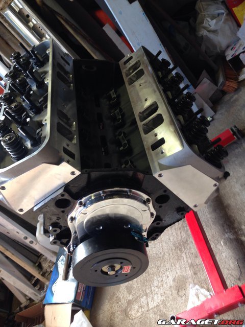

https://www1.garaget.org/gallery/images/124/123964/123964-28aa8024da1f66cd2a923a113742d491.jpg
Här har alla kolvar med kam och kamkåpa monterats plus dampern

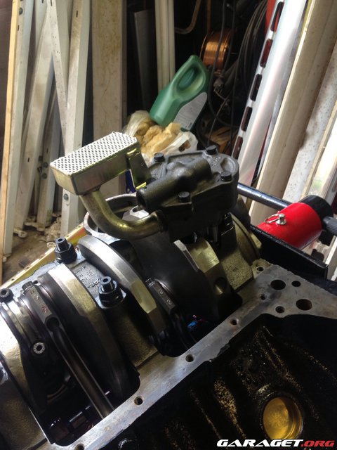

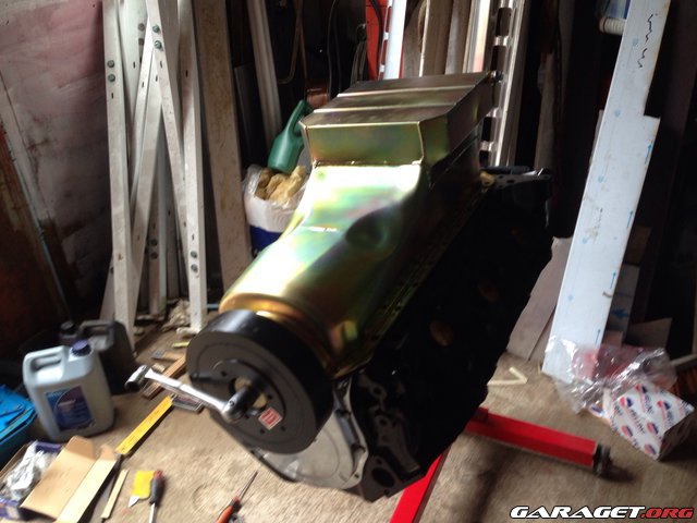

https://www1.garaget.org/gallery/images/124/123964/123964-4331f8328db5bc4b5f421f5769307b5f.jpg
Monterat oljepump med oljepickup

https://www1.garaget.org/gallery/images/124/123964/123964-c02b96d7df9d6120adcc9c7bc7a43d35.jpg
Monterat oljetråget

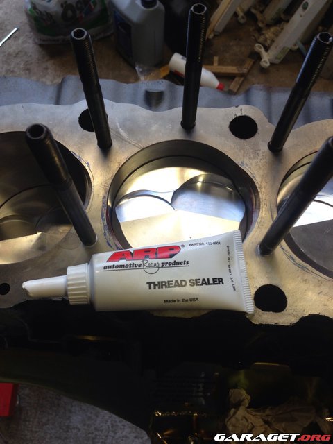

https://www1.garaget.org/gallery/images/124/123964/123964-3ac76d84bb9be214f27b54c784d3069a.jpg
Pinnbultar används med typ silikon aktig gängpasta;)

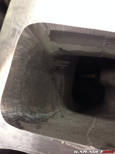

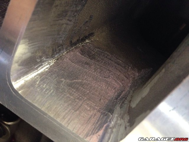

16 mars 2014
https://www1.garaget.org/gallery/images/124/123964/123964-7c0a1d165d0836872d53a2b9ae847c28.jpg
Kanalerna snyggas till och portas lite
