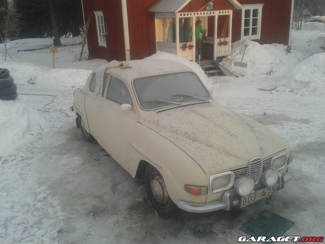

Jag köpte en gammal saab 96 v4 som ha stått i flera år. Min ide är att renovera och fräscha upp den till slutet av sommaren 2014.

jag grovtvättade den igår för att få bort mossan men det är en hel del mossa kvar.

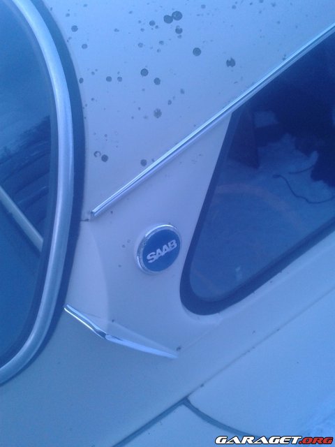

https://www1.garaget.org/gallery/images/203/202657/202657-fc6cd7f4c7a1e21fdd72d34b861a31f9.jpg
Små kromdetalj

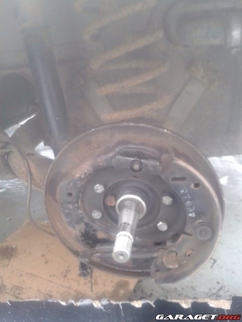

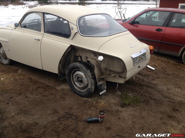

https://www1.garaget.org/gallery/images/203/202657/202657-0adaa1bdf8a0d9e9e588639ebde2bfe5.jpg
Blev att öppna upp vänstra bakbroms idag.
Blir att byta bromscylinder  och bromsbackerna.
19 Inlägg

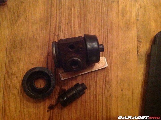

smilehttps://www1.garaget.org/gallery/images/203/202657/202657-5fd9ac4ce97e207fb5968429053146d0.jpg
Inte konstigt att denna inte funkade.

Igår blev det att byta bromsbackar och bromscylinder på båda bakbromsarna. Nu funka de fint igen.
(Glömde att ta ett foto med de nya bromsarna)
Men klart att det var tvungen att jävla sig.
När jag satt dit de nya bromsarna på högra sidan så visade sig det att justering skruven satt fast. Så det blev att plocka isär allting igen och ta lös hela bromsplattan. Så svetsade Tommy dit en mutter och så kunde man lossa den med en ordentlig ringnyckel.
Men andra sidan bytte jag på bara 30min.

Idag hittade jag tyvärr tre stycken rosthål, en av de går från hjulhuset in i inredningen.märkte det när jag tor en provsväng med de nya bromsen och det sprut in vatten i biten.
De andra två hålen är under baksäten.
Hålen blir att svetsa så snart som möjligt och den kör jag den över besiktningen.
