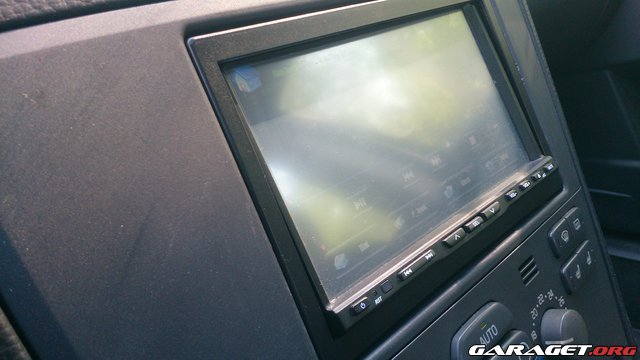

Idag var jag förbi MDS i sundbyberg och köpte en ram som ska sitta runt stereon dock så måste jag höja stereon så den inte tar i ramen när jag öppnar den så det blir förhoppningsvis morgondagens projekt.

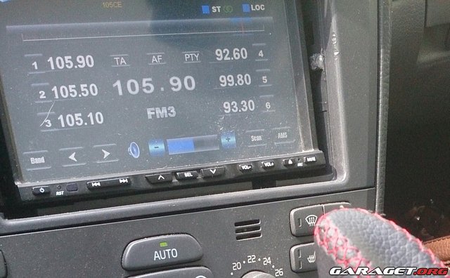

Allt började bra, plockade bort klimatanläggningen och efter lite pill fick jag bort stereon och lyckades med en provisorisk lösning för att få ramen till stereon att passa och skruvade nöjd tillbaka allt, när jag startade bilen igen så märkte jag att det inte hade gått så bra.
Inga radiokanaler, ingen baslåda och en felkod-.- Har ingen ork för detta nu så får vänta tills imorn.

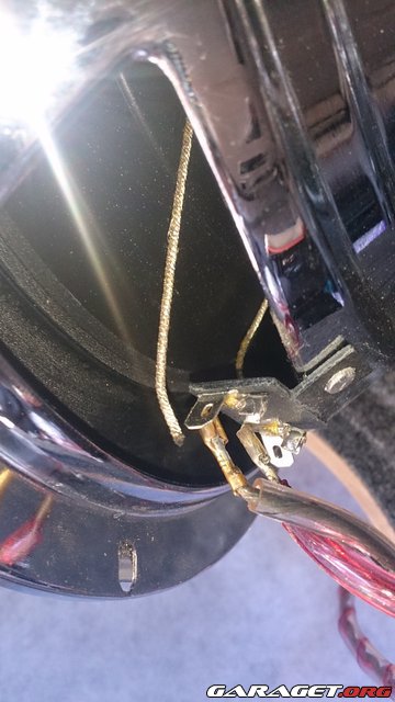

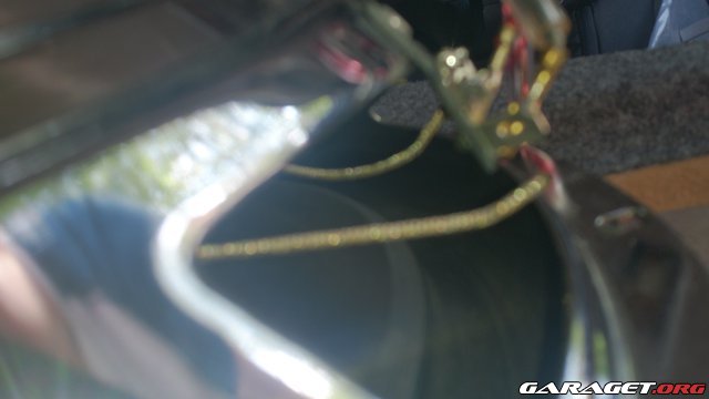

Radio kanalerna var snabbt fixat däremot basen är död:( det är lödning på en av kablarna på basen som gått av hmm
har en annan bas som jag ska byta till i veckan och se om den fungerar. frågan är om min bas går att rädda, kan man löda om kabeln eller är det bara att kasta:/? någon som kan sånt?

Bild! Så ser man hur illa det är och kan göra en bedömning smile

Angående basen, tog lite bilder men såg nu att dom var helt värdelösa..
Om nån ser så får ni gärna hjälpa.
https://www1.garaget.org/gallery/images/200/199726/199726-aab0593356a230313ff55b6a3446cdbf.jpg
https://www1.garaget.org/gallery/images/200/199726/199726-7ab4c74341693ecaa3adf137c18ad895.jpg

Såhär blev det med ramen runt stereon
Före
https://www1.garaget.org/gallery/images/200/199726/199726-4455ce3b137865783525fb6c9321d078.jpg
Efter
https://www1.garaget.org/gallery/images/200/199726/199726-f8972dd3a85a1b4d40a81b0be0401238.jpg
https://www1.garaget.org/gallery/images/200/199726/199726-040c8387452ff62d9e57322c37ee48d7.jpg

Ja men visst går väl det där att löda?! Snyggt med stereon smile

ja jag tyckte det skulle funka men en polare sa att det förmodligen inte fungerar:/?

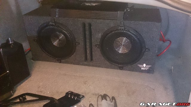

Fick låna en baslåda av en kompis som jag tänkte koppla in i veckan, lite större och klumpigare men förhoppningsvis kraftigare också!
https://www1.garaget.org/gallery/images/200/199726/199726-6e3d9d549d967e446c7a95feec029363.jpg

Fan va snyggt det vart med ramen!

tack, tror dom tabbade på mds så den blev gratis dessutom

baslådan är inkopplad och klar, från början va den väldigt klen men efter lite snurr på inställningarna så blev det bra tryck i den!
