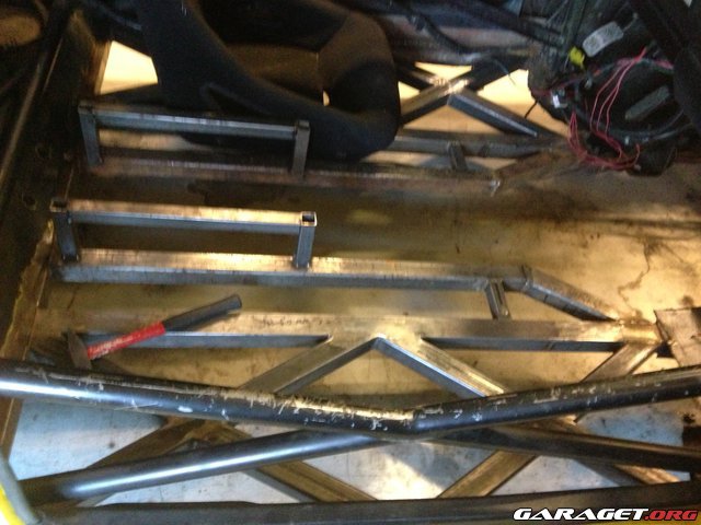

orginalgolvet är urkapat för att ersättas med ett starkare golv som både ökar säkerheten och stadgar upp bilen. smile

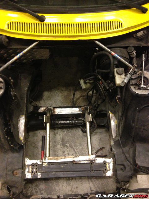

så ser motorfästet ut i bilen.

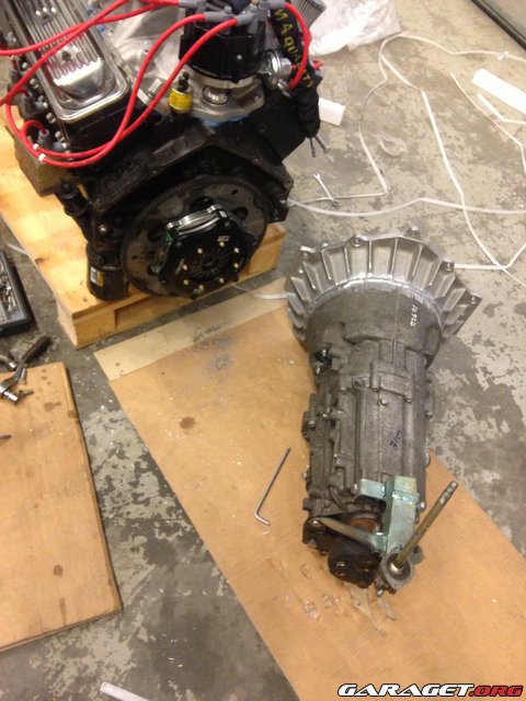

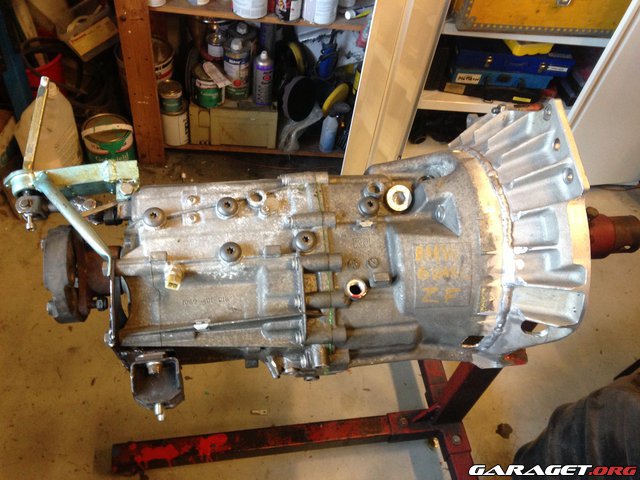

så ser växellådan ut det är en bmw diesellåda 6 växlad med en nascarsprängkåpa ska tydligen tåla sjukt med vrid!
https://www1.garaget.org/gallery/images/176/175521/175521-255d3251f3da73044845c4122b3a53c5.jpg
kopplingen är en 2 skivig tilton 7.25a

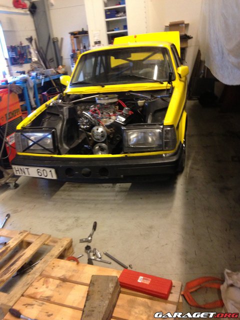

där skymtar man lite hur det ser ut när motorn sitter i bilen. smile

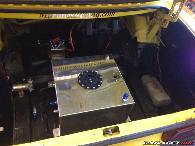

så ser bagaget ut för tillfälet de som e kvar är att dra soppaledningar (95)

så långt har jag kommit med golvet, själva stommen e byggt av 50x50 5 mm tjock fyrkantsprofil. och de som sticker upp på bilden är början till kardantunneln de va allt för mig idag!

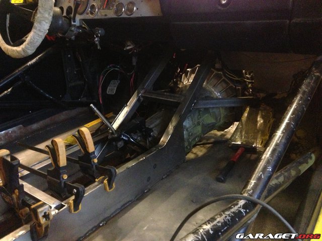

https://www1.garaget.org/gallery/images/176/175521/175521-e369eda0c3d661d85ec2a417376c03ff.jpg

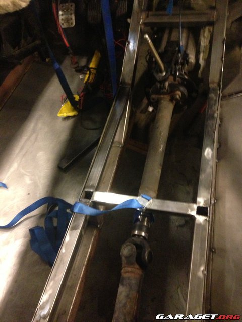

lite har de hänt under kvällarnas gång golvbitarna lagda och kardan tunneln är på g och lådan och motorn är ihopmonterad. smile
https://www1.garaget.org/gallery/images/176/175521/175521-03280c54e449ee1c0f10698ed4d13c48.jpg
https://www1.garaget.org/gallery/images/176/175521/175521-4ccd92cfd1e630e3aebe90763262a35b.jpg
kardanaxeln är också färdig! blev en bakre kardan från en 740 och främre från en 740 mee m46 sitter bra som fan där!

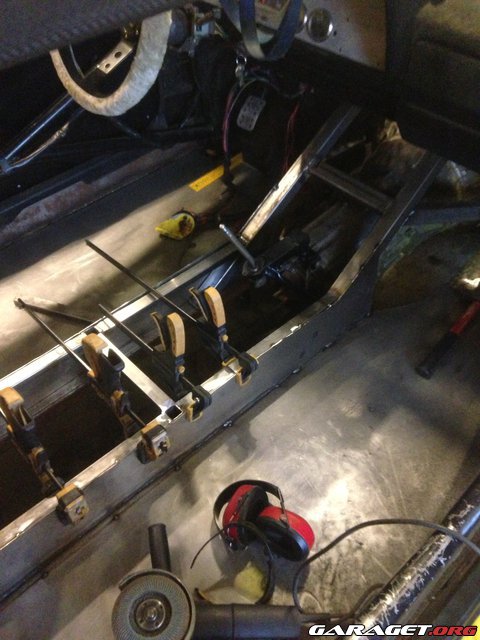

23 april 2014

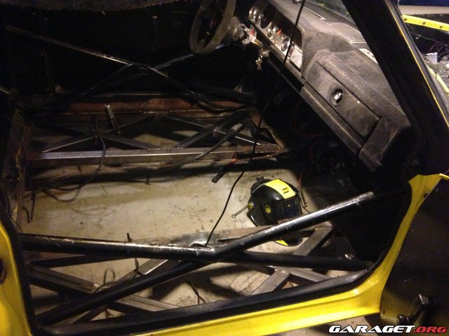

https://www1.garaget.org/gallery/images/176/175521/175521-e948a4c989cfc245d24dd70340d69ce2.jpg

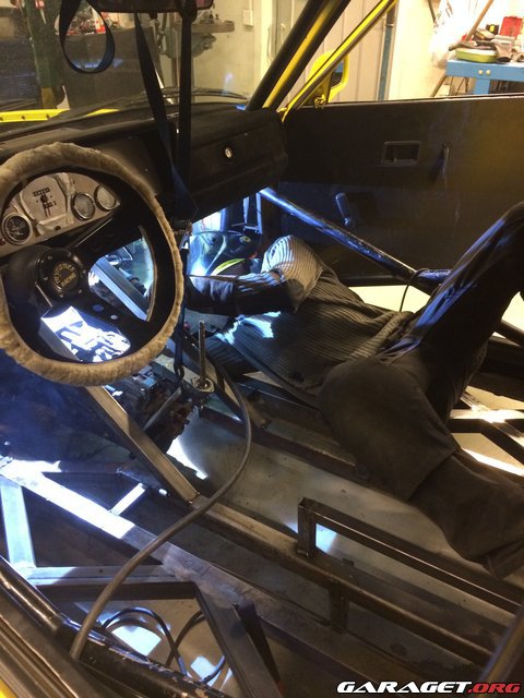

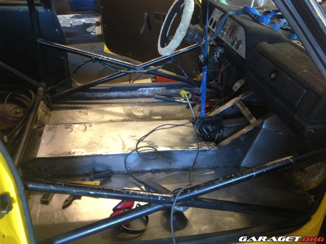

fick mycke gjort i måndags kardantunnel färdig som ni ser på bilderna. smile

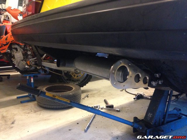

https://www1.garaget.org/gallery/images/176/175521/175521-3306d2c455f591555cf89e89ccb44b37.jpg

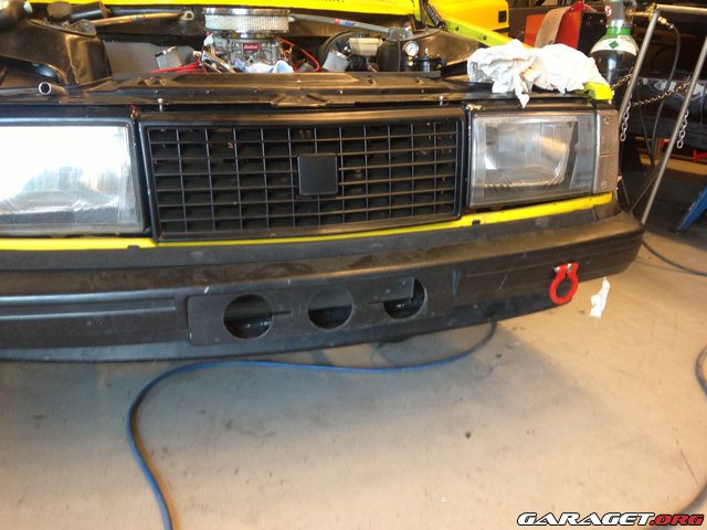

montera även en dragöglor fram o bak och slet ner gamla avgassystemet tanken är att ha sidepipe nu. smile
https://www1.garaget.org/gallery/images/176/175521/175521-46affcbb4ea9d90c0a0815c2d24bf782.jpg
ögla fram

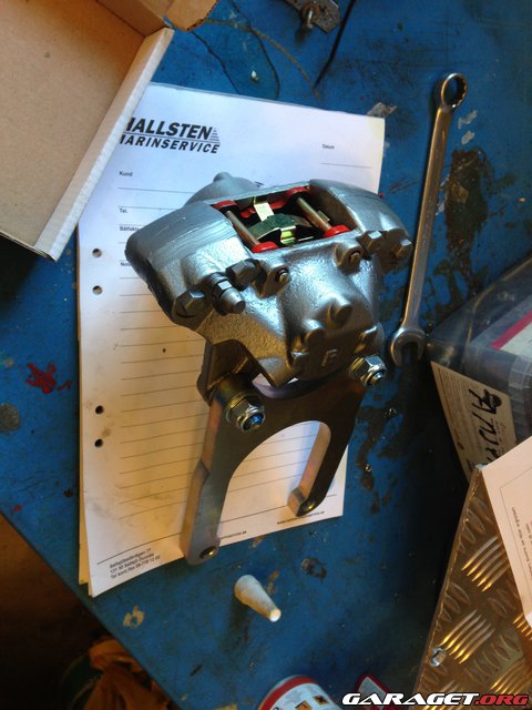

så ser handbromsoket ut mee adaptern. smile

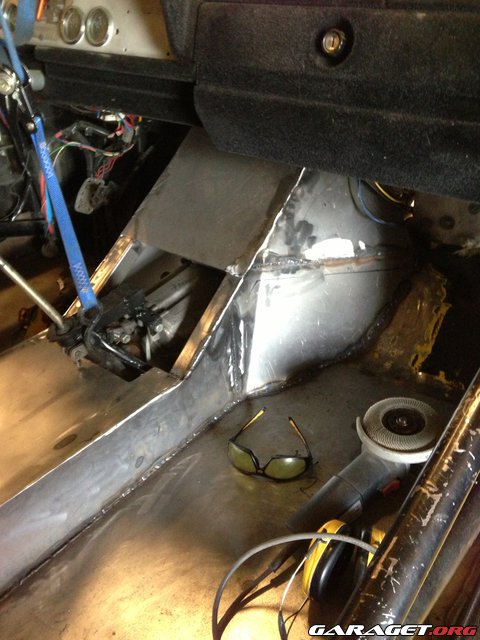

nu e de bara växellådstunneln kvar sen e golvet klart! motorn är ur nu igen så ja kommer åt att svetsa på insidan smile

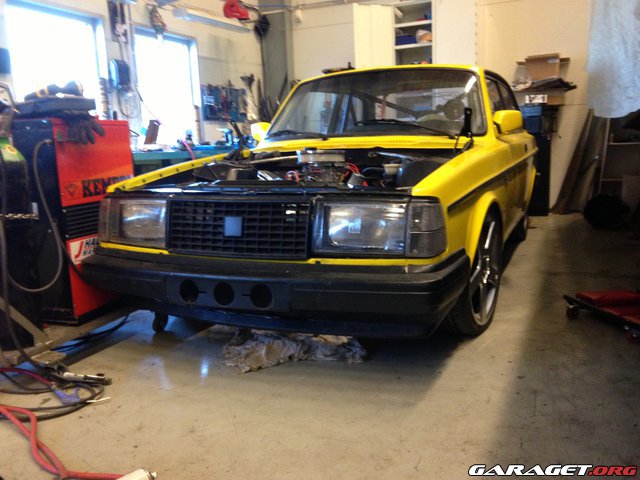

https://www1.garaget.org/gallery/images/176/175521/175521-feecb6c4153c62f497d94b9a2122f512.jpg
va tror ni om dessa? är sjukt sugen på att beställa ett par 18"are
