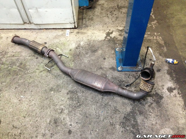

Såhär ser en orginaldownpipe ut med flexrör.
Vad gör jag då jo tro fan att jag har monterat det tvärtom så fel kona tätar mot fel fläns ooooooohhhhhhhhhhh!!!!!!
Att komma på det så här i efterhand är ju bra men att göra det innan hade ju varit en fördel såklart.
Inte konstigt att det läckte då.
https://www1.garaget.org/gallery/images/27/26170/26170-fc78c49feff50a97b0af8c03fc31ce73.jpg
Blir till att GÖRA OM GÖRA RÄTT alltså en äkta GOGR fan, men jag är man nog att erkänna att jag har gjort fel så detta kunde jag lika gärna hållt tyst om men det ska ju vara lite underhållande i denna tråden med så jag bjuder på det.
RÖV!!!

Tog loss flexröret och hoppades att det inte blivit skadat av att blivit monterat på fel håll men det klarade sig, om det nu var mörkt under bilen så gick det upp ett stooort ljus för mig när jag såg hur logiskt det var när det satt åt rätt håll.
Som jag hade monterat det så satt ju samma diameter kona mot varandra istället för att en större omsluter en mindre eller tvärtom.
Så där låg man och skämdes lite men var gött nöjd över att kunna släcka den 2:an med.
Ja nu ska ju ett avgastest göras men nu vet jag att det är tätt iaf och tyst så tyst.

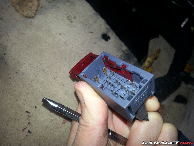

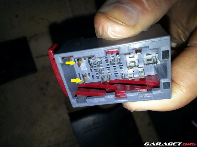

Efter 780 dolda skruvar så var mittkonsollen lös och jo där under var då srs-styrdonet.
https://www1.garaget.org/gallery/images/27/26170/26170-66b33d3e92ebfd44065223b28d85308f.jpg
Nu var det ju tänkt att man kunde mäta motstånd i kontakten som går in i styrdonet när airbagkontakten var inkopplad under stolen,jo tjena visst om man jobbar på saab så går det, för det ska kopplas in en " break out box (BOB) på styrdonkontakten för att kunna mäta så fuck that jag får köra mina egna metoder för aldrig att en verkstad ska få felsöka elfel och absolut inte airbagrelaterade. Då kan man lika gärna ge bort bilen för efter den notan det hade slutat på har man inte råd att köra på år och dar.

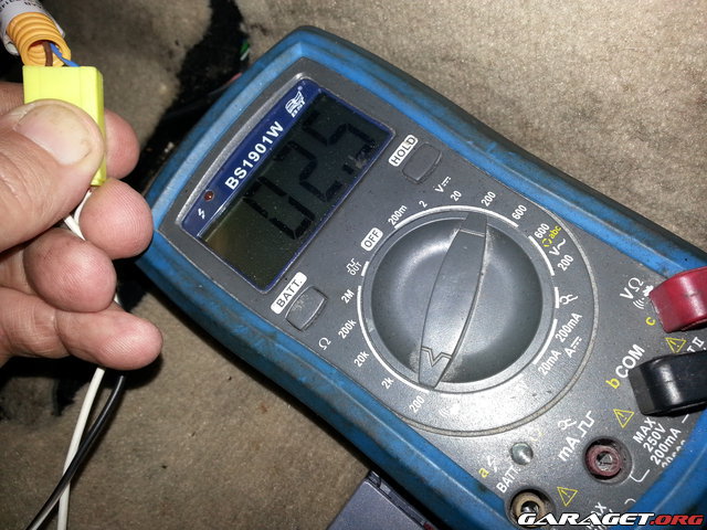

Detta är stiften på baksidan av airbagen och lägg märke till att på varje utsida av stiften sitter det små kontaktbleck som ligger emot stiften nu och försöker man mäta motstånd nu får man typ 0,4 ohm hrmmm jag känner igen den siffran, den har jag ju fått hela tiden när jag mätt motstånd på alla airbags hrmmm.
https://www1.garaget.org/gallery/images/27/26170/26170-6906151edc669dbb9f293ce5d010880c.jpg
Denna bild kommer förklara allt, ja det är en kort bit av ett plaströr som man får till sprayburkar typ wd40.
Så nu har jag isolerat kontakten från det lilla kontaktblecket och det räckte med ena sidan tydligen.
När jag nu mäter motstånd över piggarna får jag 2,6-2,7 ohm och det är perfekt värde alltså rattairbagen är hel.

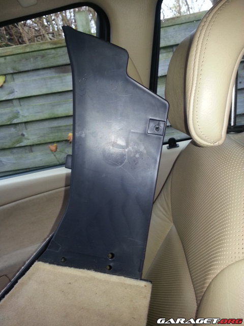

Här är förresten en av det dolda skruvarna till mittkonsollen, man behöver köra bak stolarna hela vägen och ta loss golvmattan för att komma åt dom en på varje sida.
https://www1.garaget.org/gallery/images/27/26170/26170-7b07b5686f995ddb7bc0e740fc95f9e2.jpg
Här sitter konsollen fast med 2 skruv.

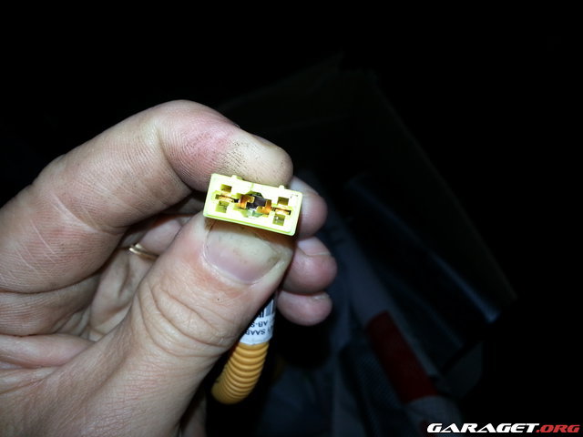

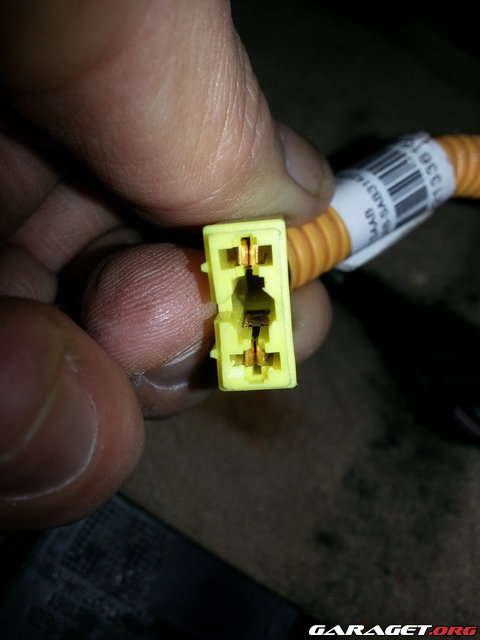

Spana in denna kontakten som är till förarstolen och kolla noga mellan stiften längst fram som är till airbagen där sitter en grå plastkil som självklart när den är ihopkopplad med stolens kontakt trycker undan de små kontaktblecken och styrdonet kan läsa rätt motstånd.
https://www1.garaget.org/gallery/images/27/26170/26170-909dd1e3c79b27ba32bc378276aeb148.jpg
Denna bilden tog jag när jag hade loss stolen för att byta airbag och då var jag inte lika uppmärksam Meeeeen titta plastkilen har ju gått av och det innebär att även om kontakten är ihop så läser styrdonet 0,04 ohm och varnar givetvis för för lågt motstånd.
https://www1.garaget.org/gallery/images/27/26170/26170-1a70f5838bc7e6fbfac01f1886faf35b.jpg
Vad gör jag nu då, jo försöker hitta nåt som liknar plastkilen som jag kan separera det kontaktblecket i mitten på kontakten med och jag testar ju först på den lösa i garaget.
Ingenting jag hittar fungerar så som den tänkta plastkilen och jag vill inte byta hela kablaget p.g.a en sån skitgrej.
Jag tar mod till mig och rycker bort hela det kontaktblecket i mitten av kontakten och just det mäter 2,5 ohm så då funkar det.
https://www1.garaget.org/gallery/images/27/26170/26170-32fd8e791eddbca80b250253a231b9b0.jpg
Borta!
https://www1.garaget.org/gallery/images/27/26170/26170-959f8de21f547d9a246eeedd9836f4ab.jpg
Happy days!!

Jag gör nu likadant på passagerarsidans airbag i bilen och med kontakten lös så mäter den 2,5 ohm so far so good men nu när den är ihopkopplad får jag 0.04 ohm och blir galen...ett litet tag, för då ser jag att kontakten till styrdonet inte är ikopplad.
Ska det påverka ja det ska det tydligen för nu får jag 2,5 ohm med den ikopplad.
Nu var batteriet faktiskt inkopplat men tändning off så antar att styrdonet ändå känner av airbagens motstånd eller nåt.
Nu ska det bara vara att koppla upp tech2 och släcka felkoden så ska sidoairbagen vara löst.
