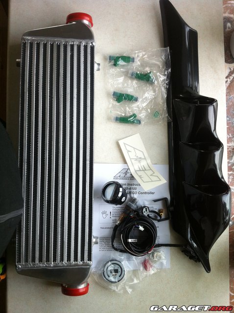

Som jag tidigare skrev fick jag ett paket med lite roliga trimprylar idag smile

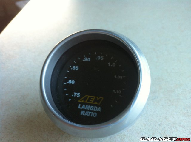

Det blev en AEM bredbandslamda som kommer vara till stor hjälp för torpis när han ska mappa bilen. En mätarhållare för 3 mätare (kolfiberlook). 4 st gröna 465 cc spridare (S60/V70r) och en fmic
Det kommer bild på prylarna imorgon då jag hade lite problem med att ladda upp bilden via mobilen

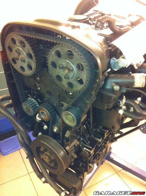

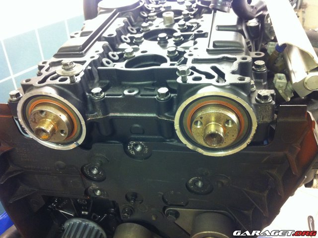

Har fått fixa lite med bilen idag, kamaxlarna och kamremen är på plats så nu börjar de bli en motor av det hela smile
Ni får ursäkta att det tog sådan tid med bilderna på mina saker men här kommer några i alla fall wink
https://www1.garaget.org/gallery/images/180/179111/179111-e60c4d27ae099695eee6ed6368cfc1e0.jpg
beställningen precis uppackad big_smile
https://www1.garaget.org/gallery/images/180/179111/179111-0f4cca2e39521ebafb57552f92a5b0cd.jpg

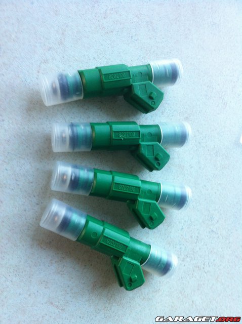

Mina gröna 465cc R-spridare
https://www1.garaget.org/gallery/images/180/179111/179111-788c865377c69282fdf74079c5d43d30.jpg
Bredbandslamdamätaren finns så man kan välja a/f ratio och lamda.
Vad tycker ni att jag ska köra med? smile

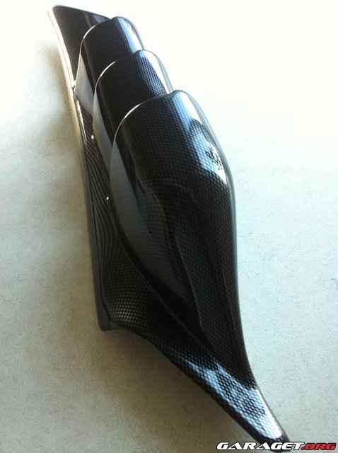

Mätarhållare till A-stolpen i kolfiberlook

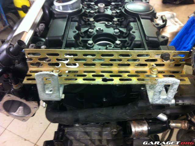

Specialbyggt verktyg för att hålla kamaxlarna i rätt läge när jag spände fast topplocket. Bultarna till topplocket är dragna 17 nm.

Packboxarna på plats smile
https://www1.garaget.org/gallery/images/180/179111/179111-c5c2fe504ef38a7aaa271ff4bb16636a.jpg
Kamdrev och kamremmen är också på plats smile
https://www1.garaget.org/gallery/images/180/179111/179111-49623db4f3ee95135182360147fa7e21.jpg
Såja då var locket på plats och kammarna ligger och vilar inför första uppstart

Härligt!! Har du tänkte matcha A stolpen på andra sidan med carbon också?
Autotech
292 Inlägg
16 april 2014
Jag har inte kommit så långt än, tycker det är snyggare med den looken än vanlig svart plast iallafall, men de kommer väl bli någon form av vinyl på a-stolpen på passagerarsidan någon gång, håller lite fokus på motorn nu så jag kan börja köra med bilen iaf smile

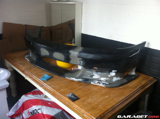

Tänkte även visa en styling detalj som jag kommer börja fixa med inom snar framtid och lite vad jag gjorde innan jag startade min projekttråd.

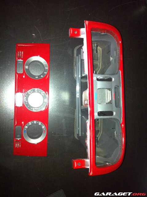

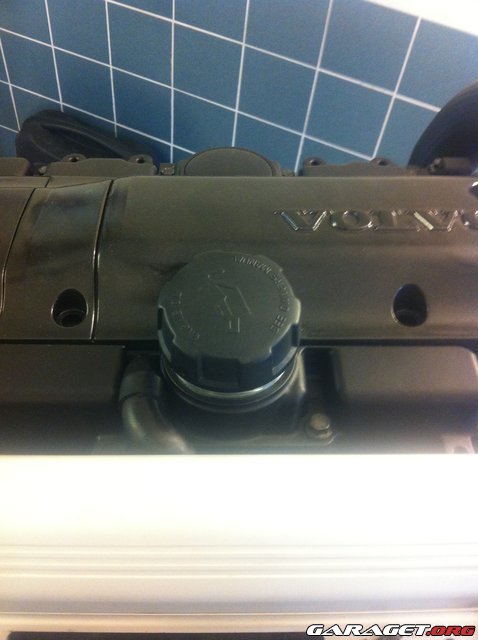

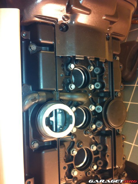

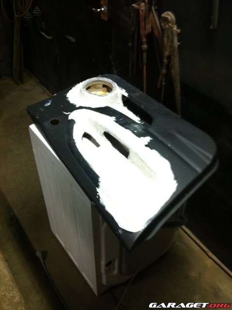

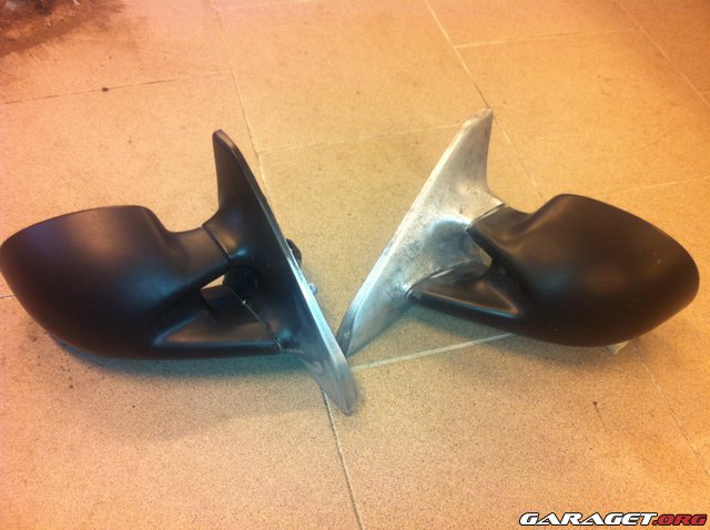

efter en vinterdag på skroten blev jag ägare till ett par elstyrda m3 speglar, givetvis skall de göras vid smile
https://www1.garaget.org/gallery/images/180/179111/179111-cd22bc3399d5ed442ff54159f8081c04.jpg

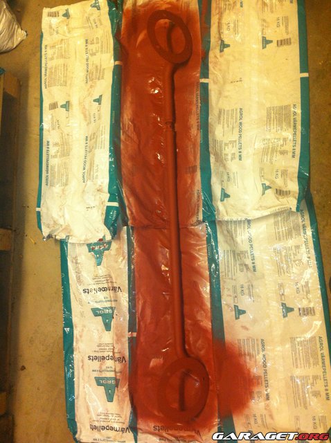

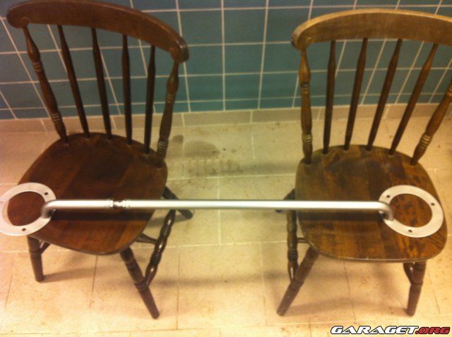

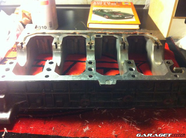

Innan jag startade denna projekttråd hade jag motorn helt nerplockad pga ett dålig rengörning av blocket. Så isär med sakerna och jag fick även byta samtliga ram och vevlager i motorn. Här rengör jag stakar och kolvar smile
https://www1.garaget.org/gallery/images/180/179111/179111-4db83b904f942adb37347bdb7a3819df.jpg
Gör om och gör rätt, livets hårda skola kommer förhoppningsvis göra att jag lär mig mycket och bygger en ordentlig motor.
https://www1.garaget.org/gallery/images/180/179111/179111-a37ebc07f1709ab06d26805ddd325c2f.jpg
Före
https://www1.garaget.org/gallery/images/180/179111/179111-33b9917d5a62547a5f380d8084b8cec9.jpg
In progress
https://www1.garaget.org/gallery/images/180/179111/179111-260d1bd6e2f43ebd44619895b9056d5f.jpg
Finished

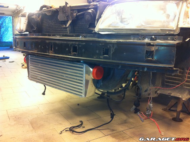

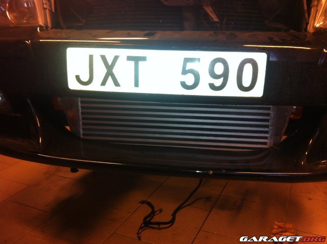

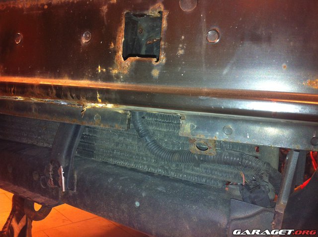

Fortsatte att jobba på med min Fmic idag, fick kapa mer i krockbalken och borra lite.
Tyckte i alla fall att resultatet blev bra, och för er som vill montera Fmic på era x40 så blir där tydligt utförande på hur jag har gjort och vilka delar jag har byggt med. smile

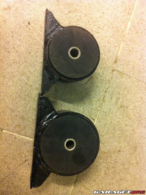

Har för ett tag sedan införskaffat lite nya undre motorfästen också, och så får ni se på hur orginalfästet såg ut efter steg 4 chippet.
https://www1.garaget.org/gallery/images/180/179111/179111-7f410f85c01bdd90759b1fc5323f172d.jpg

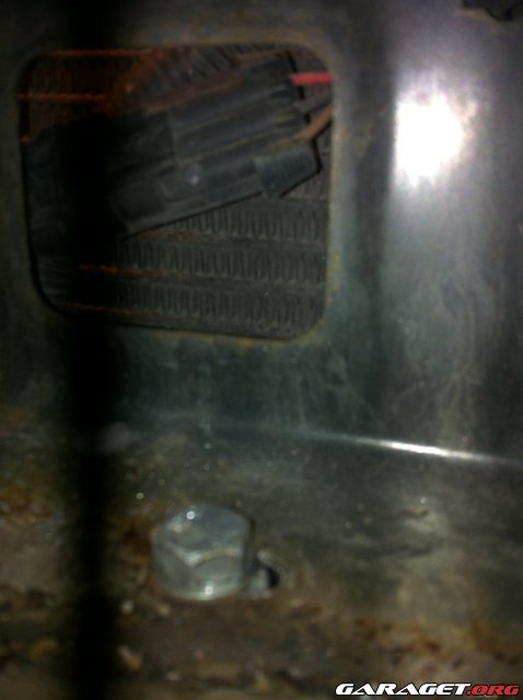

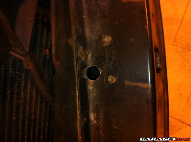

Jag fick göra ett borrhål i övre delen av krockbalken för att kunna komma åt med verktyg att spänna åt bultarna med.
https://www1.garaget.org/gallery/images/180/179111/179111-aeee3da7ca2150a0f03fd818fff39c18.jpg
Ursäkta den dåliga kvalitén på fotot, fick i alla fall borra ett mindre hål från undersidan på krockbalken, som ni ser så har jag filat hålet lite avlångt då min fmic inte blev centrerad först (jag mätte dåligt).
Bilden är tagen inuti krockbalken för er som undrar. Bult: m8 2st
https://www1.garaget.org/gallery/images/180/179111/179111-e8dc03a47a5dfe0b031477b9fc3dcc48.jpg
Då var intercoolern på plats, storlek på den är 550x180x65 med 2,5" anslutningar.
Jag behövde även kapa bort mer på den vinkeln som sticker ner från krockbalken än vad som syns på bilden från förra uppateringen
https://www1.garaget.org/gallery/images/180/179111/179111-9277954120f4b7ac566a08c24efb53c1.jpg
Hängde upp fronten lite snabbt. jag kommer få slipa bort lite material på fronten också så att ic:n får plats ordentligt.
Det kommer även se snyggare ut eftersom fronten följer ic:n bättre då.
Fronten döljer de borrhålen som ni ser på första bilden i detta inlägget

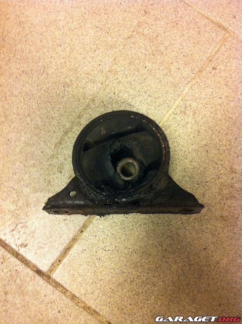

Motorfästen som är i helgjutet gummi kommer att monteras på subframen innan motorn åker på plats igen
https://www1.garaget.org/gallery/images/180/179111/179111-0884664eeb042018808ce0d1a732cf64.jpg
Såhär kan det se ut när man har kört med för mycket effekt med original motorfäste! inte bra...

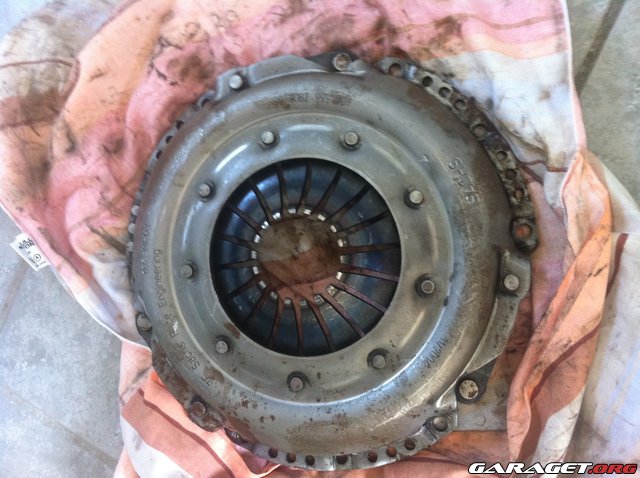

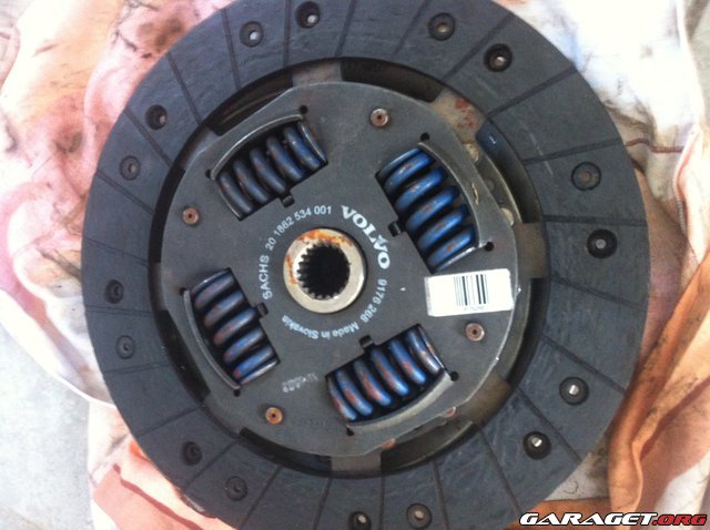

Givetvis skulle där följa med lite saker hem, bl.a. så hämtade jag en Sachs koppling i god för ca 350 hk och 500 nm som passar bolt on på mitt dubbelmassiga svänghjul. det blev även en LMM från en s/v40 fas 2 (3") som jag köpte av en kille som bodde ca 1 mil utanför Jönköping.
Inne på mässan var där sjukt många snygga bilar och det smittade lite av sig med att jag handla lite småstyling saker, så det blev ett oljelock och ett set ventilhattar.
https://www1.garaget.org/gallery/images/180/179111/179111-1326eb221abedaca20a4ed43cb2c582d.jpg
Här en bild på min lamell
https://www1.garaget.org/gallery/images/180/179111/179111-56384534210fce381b01d03d377d50d7.jpg
Och här en på tryckplattan

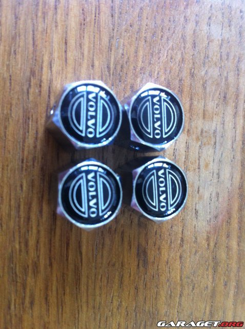

Ventilhattarna till mina fälgar smile

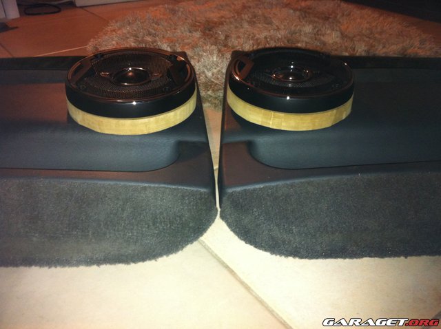

https://www1.garaget.org/gallery/images/180/179111/179111-b6cde5fa00b1e0c0dfcef555dca15068.jpg

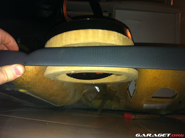

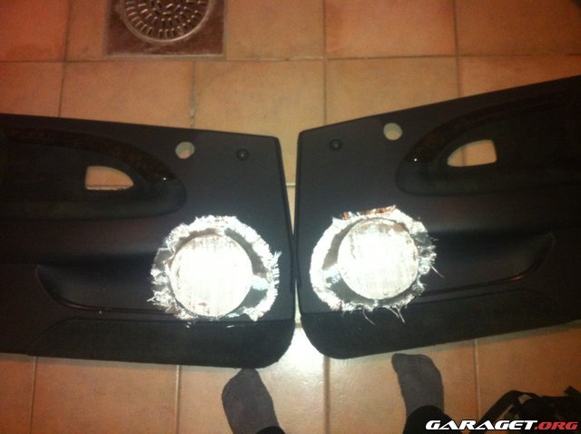

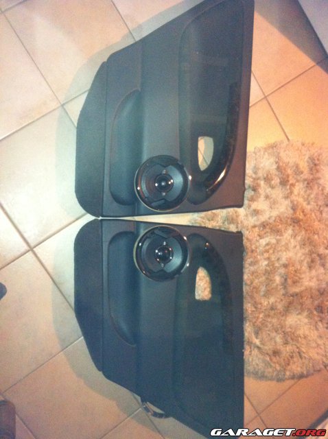

placerade ett par 6,5" högtalare i bakdörrarna och här bestämde jag mig för att montera dem.
https://www1.garaget.org/gallery/images/180/179111/179111-963bd31c5504b49084ea31fef41b2fb2.jpg
Jag gjorde egna bafflar till högtalarna i 21mm mdf, jag ville försöka behålla dörrarna i samma form så jag byggde in högtalarna så mycket jag kunde i dörren.
https://www1.garaget.org/gallery/images/180/179111/179111-57e0bfbe5d351dc655ae23ff753e448e.jpg
Jag satte öven bafflar på baksidan och byggde upp "slutna lådor" till varje 6,5" högtarare för att få bästa "djup" i ljudet från högtalarna, även i framdörrarna

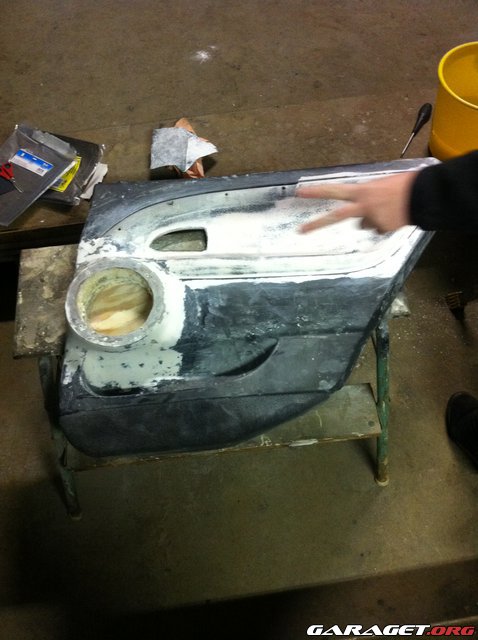

Framdörrarna spacklas
https://www1.garaget.org/gallery/images/180/179111/179111-f95574d99d899717d1cbaa3c10783c10.jpg
Och bakdörrarna fick också lite spackel

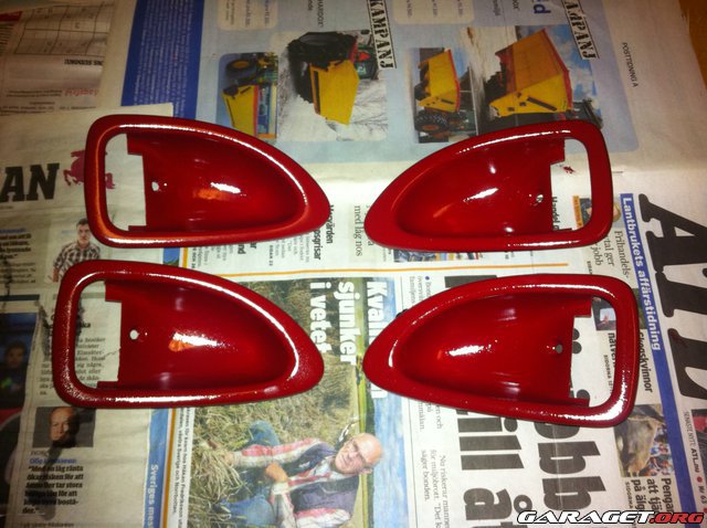

https://www1.garaget.org/gallery/images/180/179111/179111-5ab02e0426c6d8e4ad0934d92d07faed.jpg
Träinteriör, nej tack!

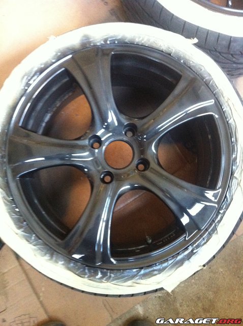

Nylackade fälgar!
